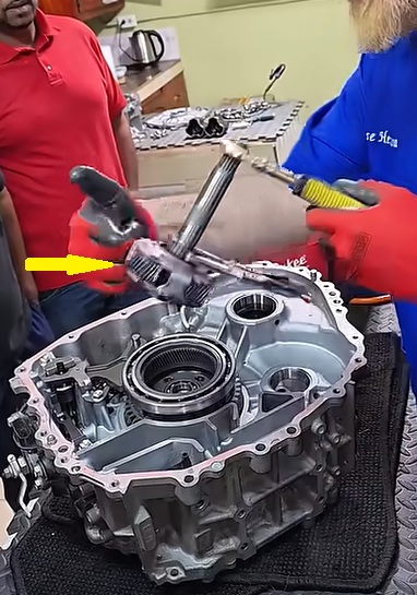

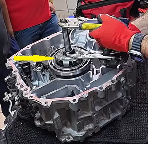

Hier sieht man gut das Planetengetriebe und die Abmasse des Toyotasystems, alles läüft geschlossen im Getriebe / Öl.

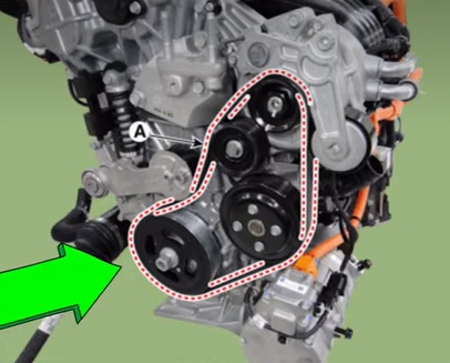

Hier das System von Hyundai / Kia das über einen Trockenriemen aussehalb der Motor / Getriebeeinheit den Generator antreibt und nur in eine Drehrichtung funktioniert.
