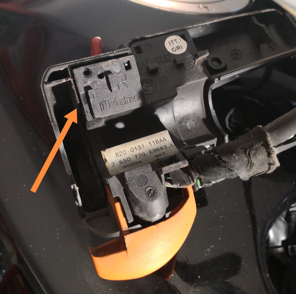

Hallo, ich möchte mir den Killschalter (an der Rechten Lenkerseite) mal näher anschauen. Allerdings komme ich da nicht ran.
Den Griff habe ich zerlegt. Aber die Abdeckung vom Kill-S. bekomme ich, ohne Gewald, nicht ab.
Hat jemand eine Idee / ein Wissen wie dies funktioniert???
Unten sieht man welchen Teil ich von der Armatur meine => Killschalter / Notaus

Hi Ottmar,
nagel mich nicht fest, aber ich meine der Deckel innen ist geklipst, aber nicht so, dass man es ohne abgerissene Schnappnase raus bringt oder nur mit Mühe. Ich hab das an vor 20 Jahren mal an einem defekten Schalter der 1100 oder 1150 gemacht bin aber nicht mehr sicher.
Die Frage ist was Du erreichen willst? rastet der Not-aus nicht mehr oder was willst machen. Wenn er nicht rastet ist die gefederte Kugel raus geflogen, wenn er nur schwer geht dann spül den Schalter mit WD 40 bis er wieder geht.

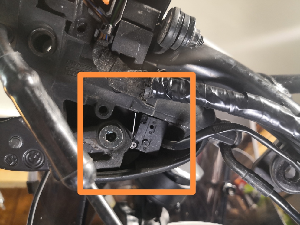

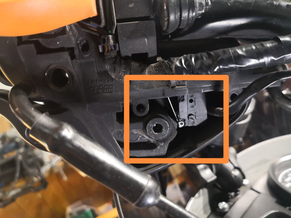

Dann direkt noch zum Kupplungsschalter: ich habe die linke Armatur teilzerlegt. So das man den Schalter sieht. Was mir auffällt ist das der Kupplungshebel nur ganz knapp den Schalter betätigt. Ob das so ist weiß ich nicht? Habe dazu mal Bilder mitgeschickt. Einmal Hebel gezogen und einmal nicht.
Danke euch schon für hilfreiche Infos.

Wenn der Anlasser (ausreichend schnell) dreht kann es nur an Motronik oder Zündung oder Benzin- oder Luftzufuhr liegen. Der Kupplungsschalter hat keinen Einfluss darauf, er steuert nur den Anlasser.

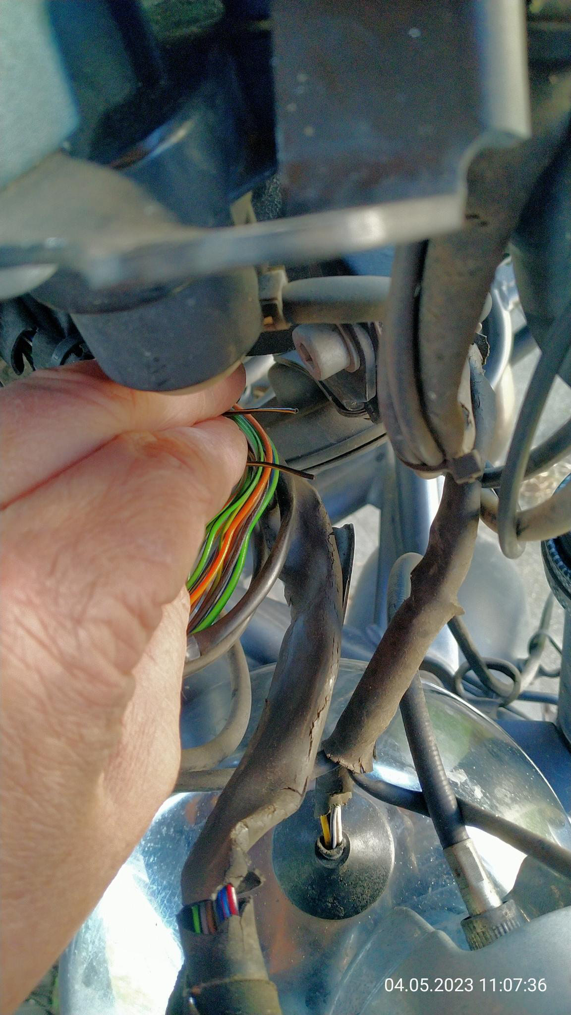

Der theoretische Bruch ist ziemlich nah am Zündschloss, anbei ein Foto einer 1150R vom Schwager letzte Woche, da ist es der Anlasserdraht.

ja, der Kupplungsschalter ist es nicht, genauso wie der Not-Aus. Kannst Du es irgendwie besser eingrenzen. Was nicht passt, ist die Aussage, daß das Gang einlegen und wieder raus nehmen hilft. Das macht wenig Sinn für mich. Läuft die Benzinpumpe immer an? Ist das nur im kalten oder auch im warmen Zustand ein Problem….also immer?

Nochmal zum Kabelbruch am Zündschloss: bei meinem Schwager hat hat der Anlasser meist nicht gedreht. Er hatte den Seitenständerschalter um Verdacht (der überhaupt nix mit dem Anlasser zu tun hat) und hat den im Sitzen mit dem linken Fuß öfter auf und zu geklappt und irgendwann hat der Anlasser gedreht.
Bei diesen Klappversuchen hat er den Lenker, an dem er sich festgehalten hat, natürlich dauern gedreht (bis halt dann die beiden Drahtenden wieder Kontakt hatten.
Genau so hört es sich in deiner Beschreibung an: du hast rumgemacht an Dingen, die keinerlei Einfluss auf die Zündung haben (Schaltung, Kupplung, Not-Aus,..) aber vermutlich dabei den Lenker bewegt. Der frühere Austausch des Zündschloss und Kabelbaum sind kein Garant. Also bau den Tank ab und kontrollier das.
