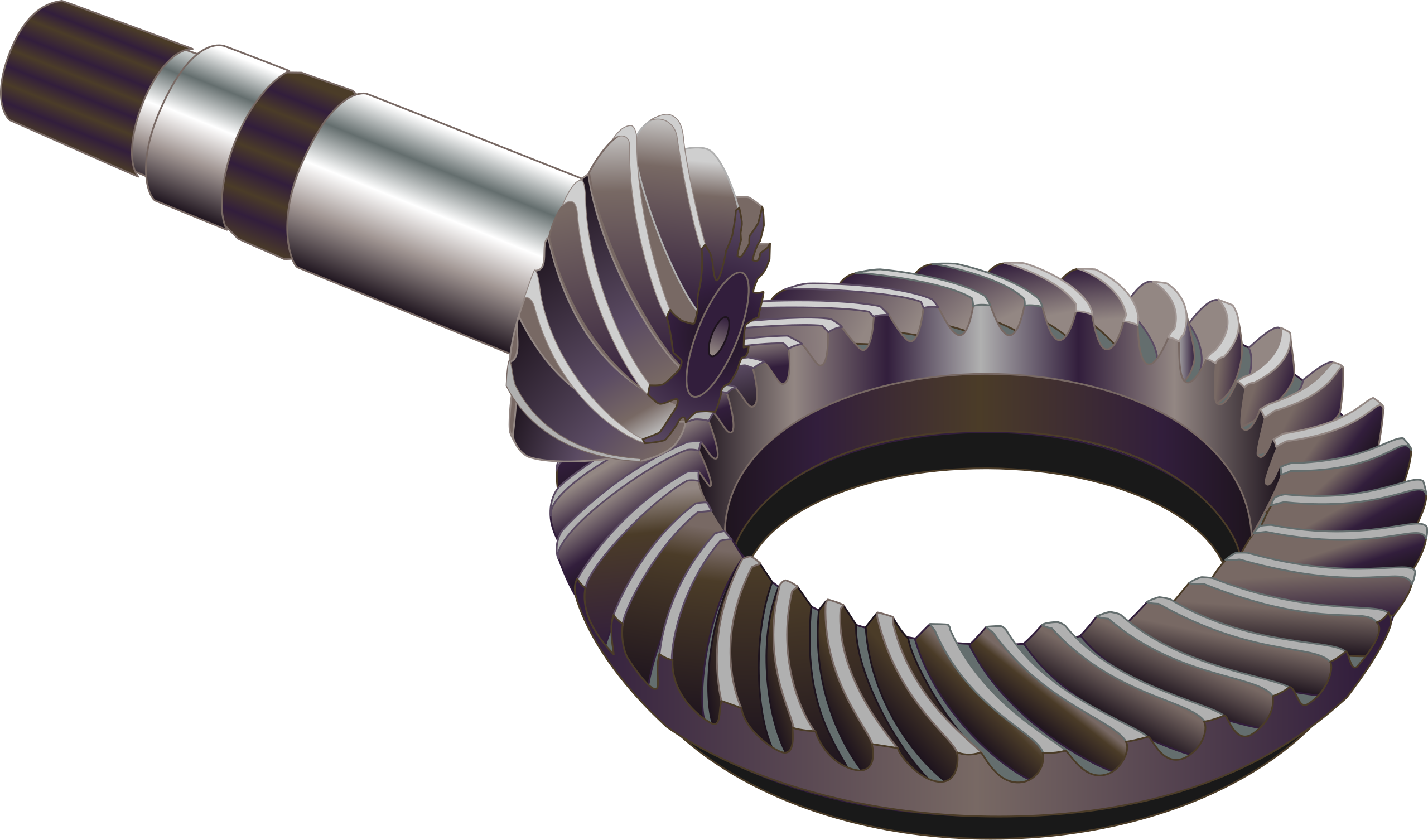

Im Gegensatz zur Geradvezahnung (laut) oder Schrägverzahnung (weicherer Eingriff, aber auch laut, größere Flächen für höhere Drehmos, achsiale Schubkräfte) findet sich an Winkeltrieben oftmals eine sog. Bogen- oder Hypoidverzahnung.
Das könnte von Laien schon mal als Schneckenverzahnung gedeutet werden, hat mit dieser aber rein ganrichts zu tun. :)

Bei einer Hypoidverzahnung liegen die Achsen von Kegelrad und Tellerrad aber nicht auf einer Ebene.

RICHTIG! :)
Darum gings aber nicht in erster Linie, sondern um die sog. SCHNECKENVERZAHNUNG (die ich am getriebenen Zahnrad nur habe, wenn der treibende Part auch eine Schnecke ist. (so ein Ding habe ic hz.B. in meinem langsam laufenden Nassschleifer).
Der Winkeltrieb in der GS ist lediglich bogenförmig verzahnt, da hat sich der Mike also mit seinem Schneckenverzahnung verrannt. (es passt partout keine Schnecke dran!)
http://www.gs-forum.eu/attachments/...tur-winkelgetriebe-bmw-r1200gs-bj-2007-90.jpg
