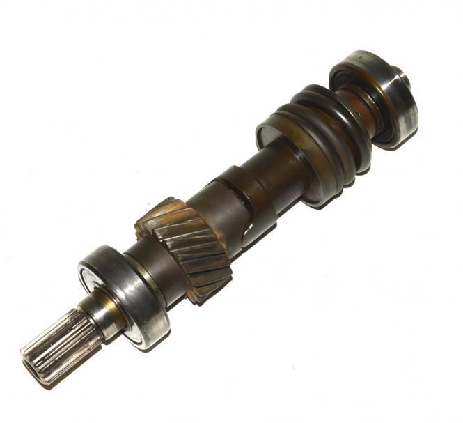

Er sagte, es sei mitnichten ein "normales" Geräusch und rühre vom Übergang der Antriebswelle zur Sowieso-Kupplung her. [Sorry, die Fachbegriffe sind mir nicht geläufig.] In der Werkstatt zeigte er mir an ein paar Mustern, wie in etwa ich mir das vorstellen müsse... das Teil, das er mir zeigte sah etwa so aus:
(Klicken für volle Größe)
Hier würden die Zähne (im o.g. Bild unten links) über die Kupplung in ein passendes Gegenstück (mit innenliegenden Zähnen) greifen. Wenn diese Zähne sich anfangen abzunudeln, würde besagtes Geräusch im Leerlauf entstehen. Irgendwann dann wären sie soweit runtergehobelt, daß kein Kraftschluß mehr zustande kommt, und ich würde auf der Strecke liegen bleiben. Das könnte je nach Fahrweise (er warnte ausdrücklich vor dem starken Beschleunigen aus niedertouriger Fahrt) durchaus noch 2-, 5-, oder auch 10.000 km dauern, aber der Ausfall sei vorprogrammiert.
