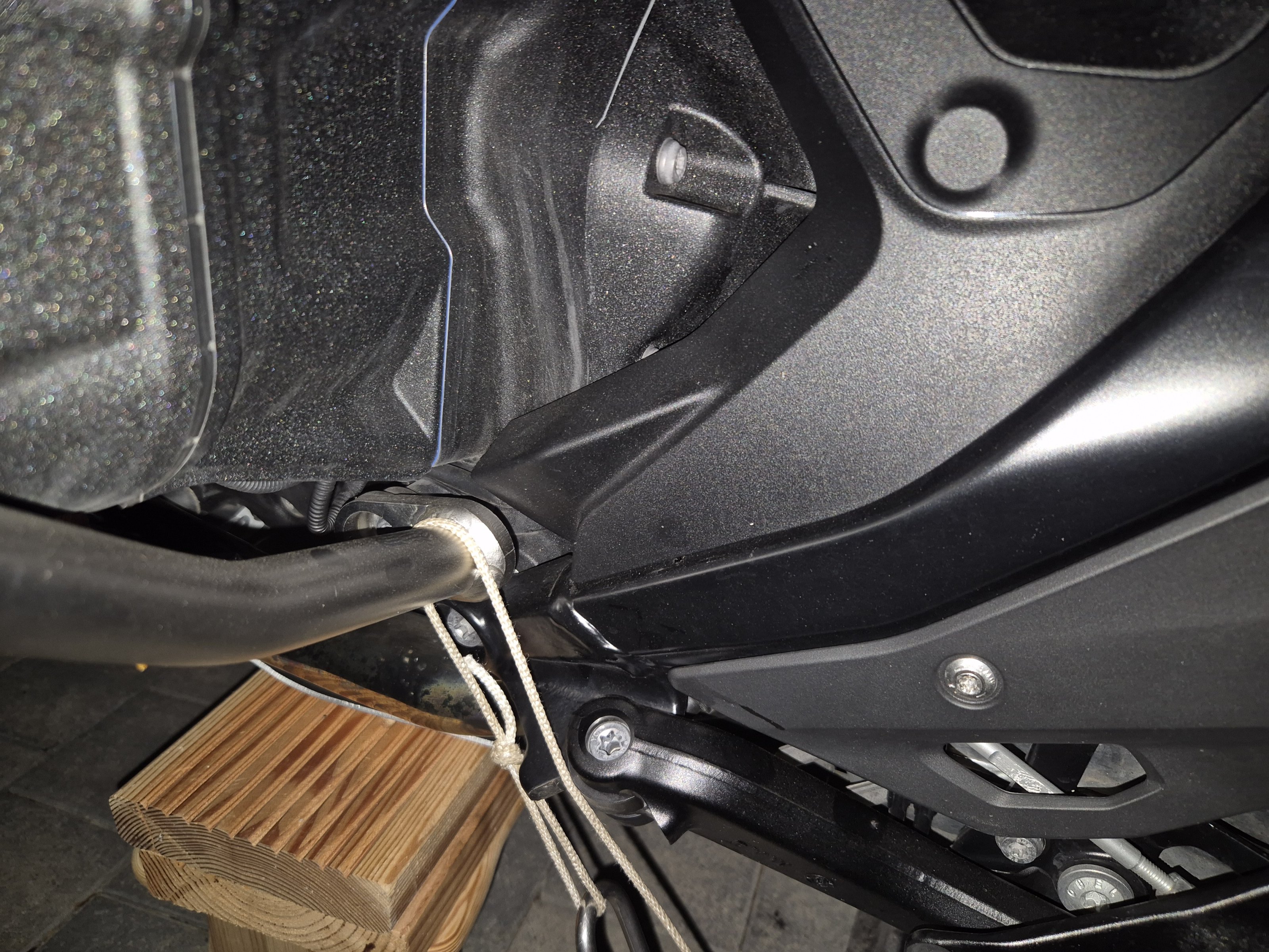

Eine dieser Scheppereien ist bei mir jetzt weg.
Grund war das Blech beim linken Sturzbügel, hatte ca. 0,5 mm Luft zur unteren Querstrebe vom Sturzbügel. Dürfte in Resonanz öfters geklingelt haben. Abgebaut und leicht nachgebogen.
Die zweite war die Kunststoffabdeckung beim Rahmen links, kaum Spiel dürfte aber ebenfalls in Resonanz geklappert haben.
Abgebaut und neu justiert. Jetzt klappert nix mehr.

Darf ja nicht wahr sein.
Welche Kunststoffabdeckung meinst du?
