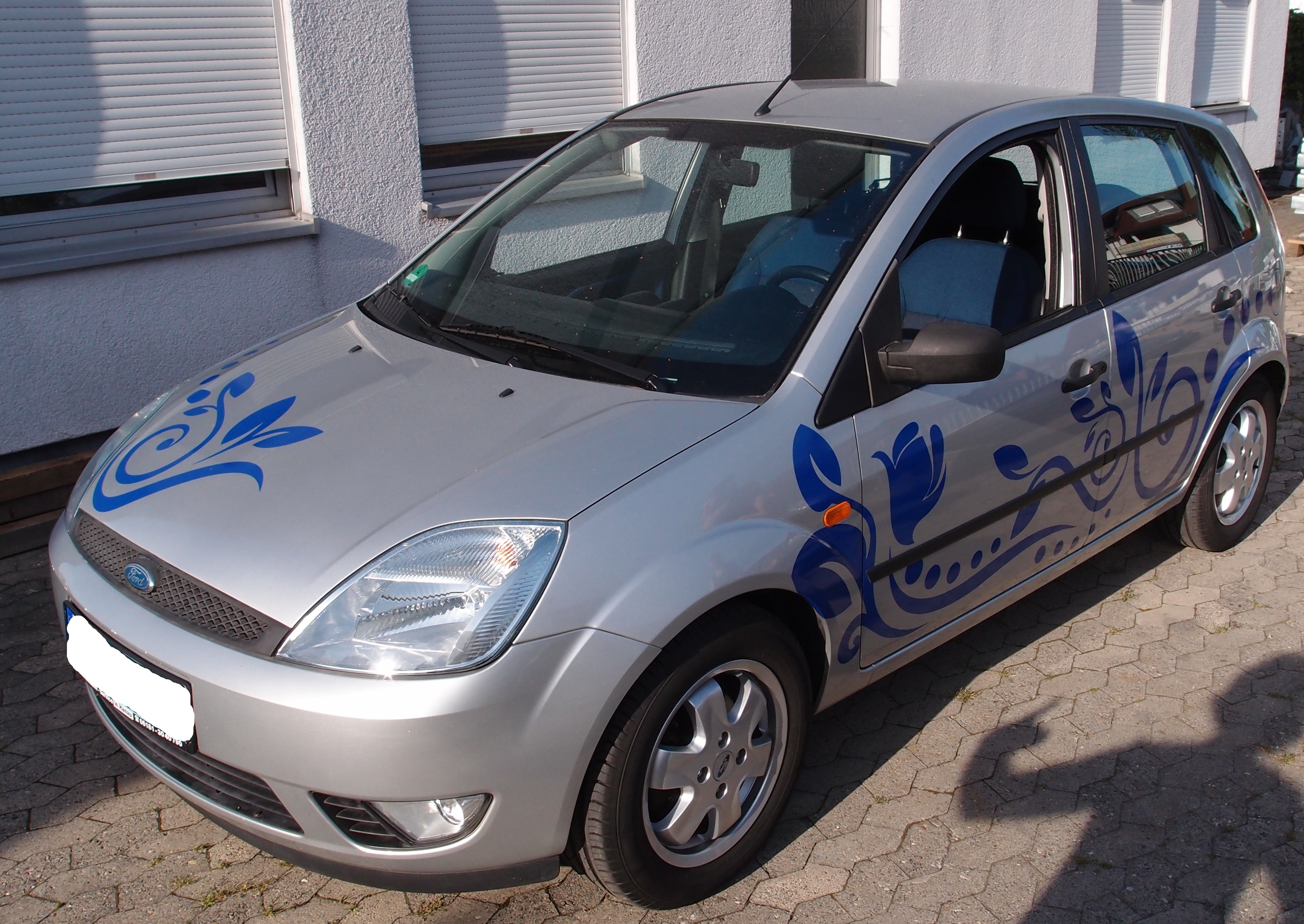

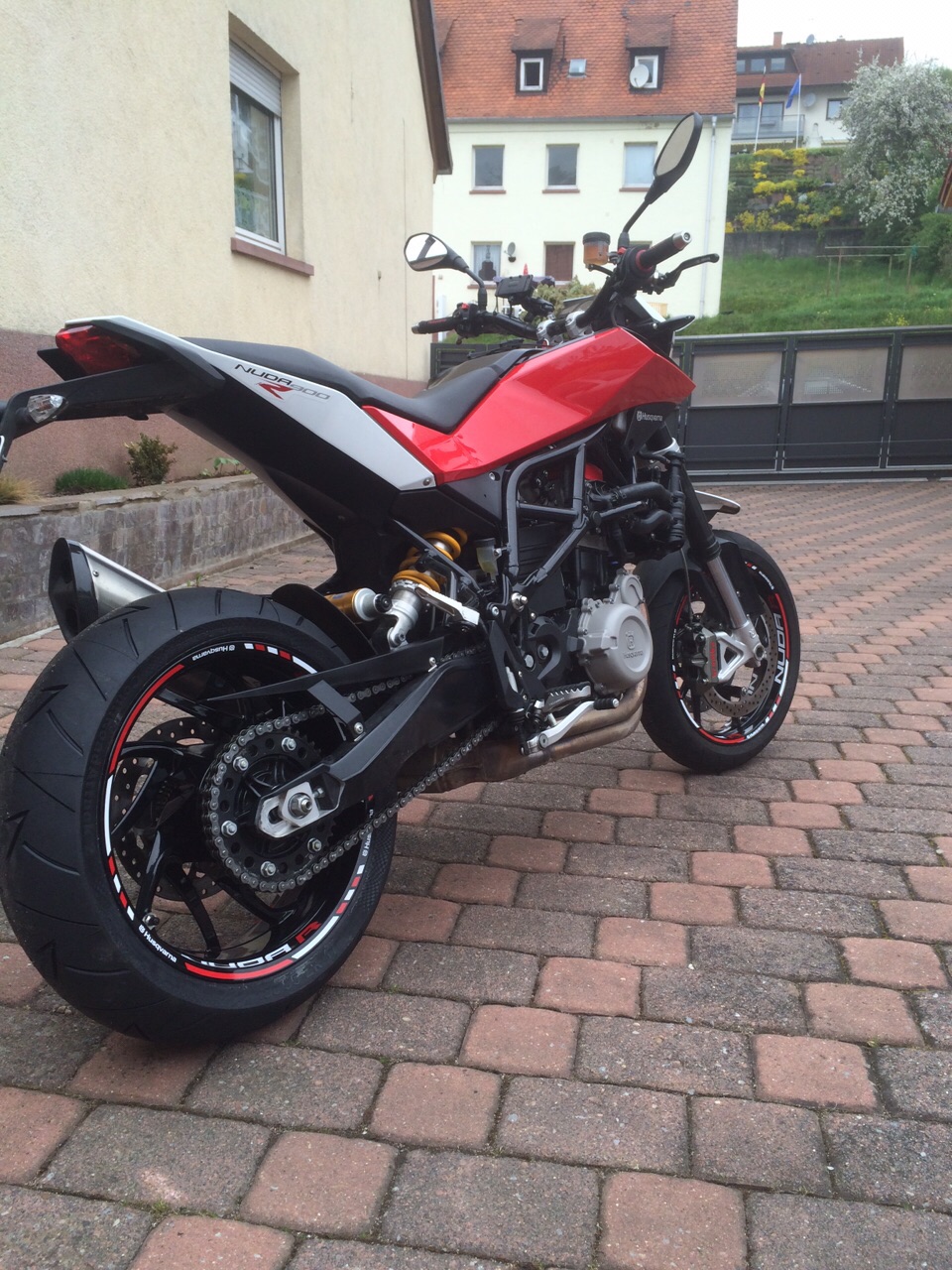

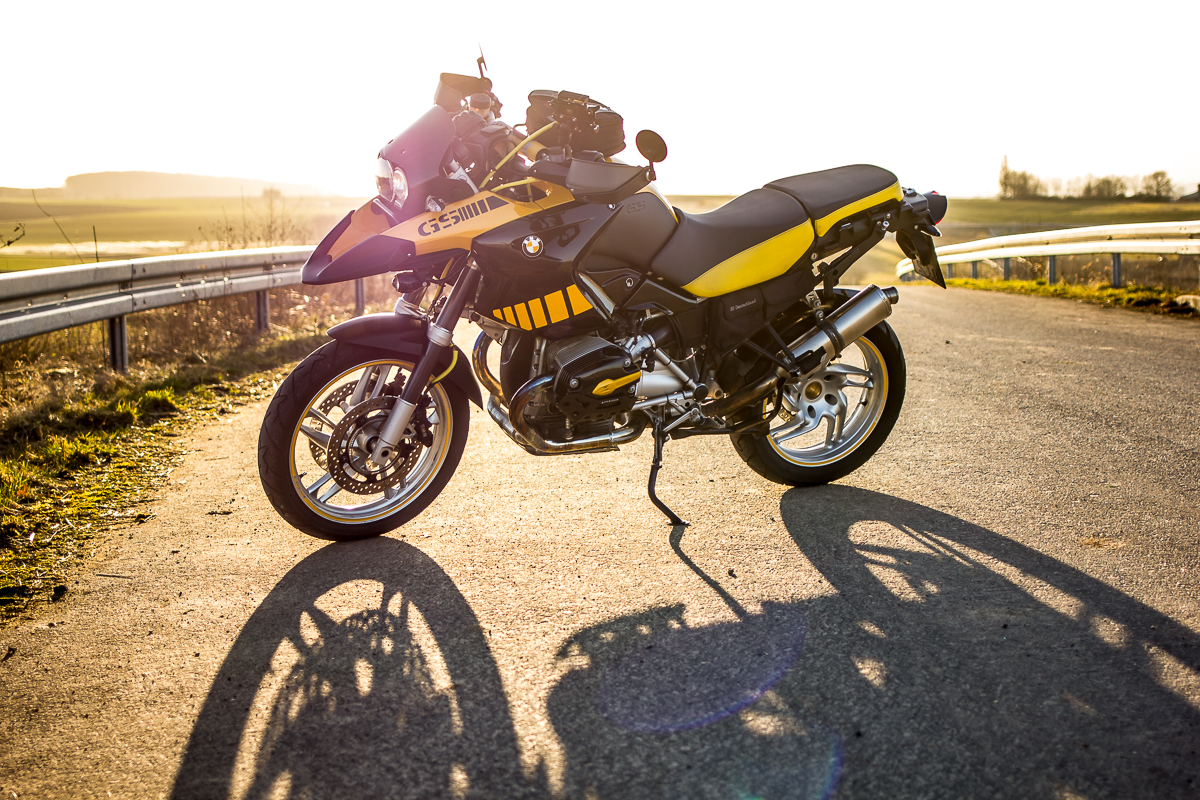

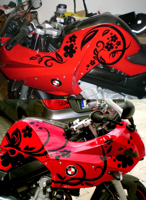

Aber echt... Dekore aufkleben ist kein Hexenwerk.
Bei Vollverklebung siehts da schon anders aus.
Schwarze und gelbe Streifen auf der GS. *Edit: Oberseite des Rücklichtes schwarz foliert.
Blümchendekor auf Schatzis F800S.
Felgenrandaufkleber auf der GS, F und der Nuda* eines Freundes.
Und wem der Fiesta gehört ist hoffentlich auch klar... :rolleyes:
*An der Nuda auch das sonst komplett weiße Heck teilweise mattschwarz foliert.
Alles selbst aufgeklebt.
