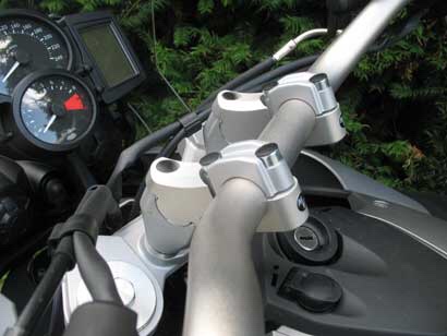

Vielleicht noch die Lenkererhöhung von Wunderlich (hat eine ABE) montieren, sowie eine höhere Scheibe.
So könnte es ergonomisch passen.

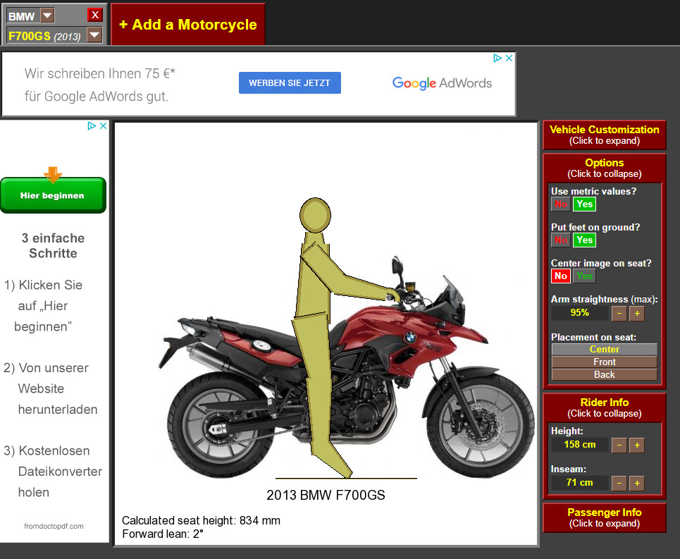

es gibt eine Homepage, da kannst da das Motorrad auswählen, Körpergröße etc. eingeben und es zeigt dir schematisch wie du sitzt, leider nur auf English:
Motorcycle Ergonomics
Hier mal ein Beispiel mit deiner Grösse, allerding mit der normalen F700GS, die Tiefe gibt es nicht in der Datenbank....
