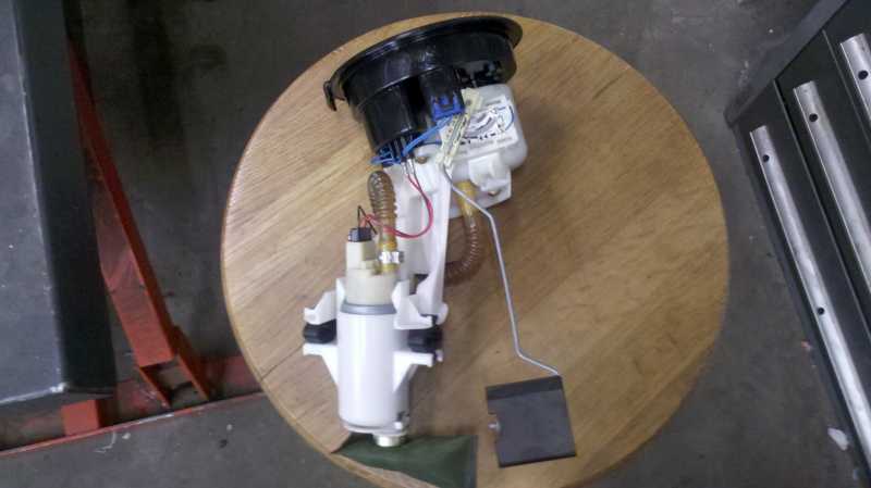

Habe meine Pumpe vom GS Tank in den Adventuretank eingebaut.
Sehen übrigens gleich aus, bis auf den Schwimmer, und den habe ich gewechselt, leider hat sich nichts geändert, immer noch keine funktionierende Tankanzeige, Habe die Batterie mal eine Weile abgeklemmt, in der Hoffnung ,das sich das Steuergerät sich wieder neu einstellt.Was passiert ist, Restreichweite zeigt 0 an vorher 72km, und Tankbalken hat noch ein Strich.
Tank ist halbe voll. Habe sie auch ein paar Minuten laufen lassen, aber es tut sich nichts.
Muß ich das ganze wieder am Steuergerät anmelden ? Vorher ging ja alles mit dem alten Tank !

"Alte Pumpeneinheit" in neuen Tank sollte eigentlich funzen.
Ist der Schwimmer frei beweglich?
Am besten nochmals ausbauen und prüfen.

Schwimmer bewegt sich frei,werde sobald das Wetter es zuläßt mal fahren, vielleicht löst sich dann das Problem von selbst.

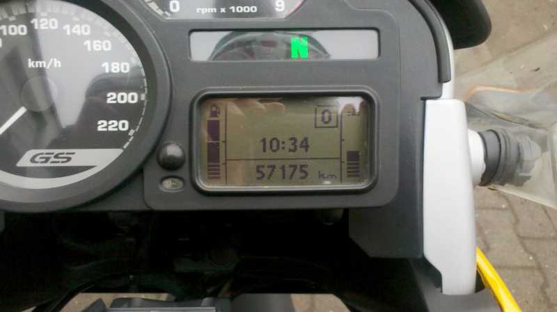

Wie gesagt habe jetzt eine Probefahrt gemacht um zu sehen wie die Tankuhr funktioniert. Erstmal reagierte sie gar nicht. Habe dann voll getankt, und die Tankuhr zeigte voll an. War überglücklich, doch leider nicht lang,ging auf die Autobahn um noch ein paar andere Umbauten zu testen,und ca bei 100km Fahrstrecke , ging die Tankuhr ohne Vorwarnung von Voll auf fast Leer. Habe angehalten, Fahrzeug auf dem Seitenständer abgestellt,und die Tankanzeige klettert wieder auf voll. Fuhr dann weiter,und nach weiteren 70km kam dann die Reserveleuchte. Beim alten Tank kam die Reserveleuchte bei ca 250km.
Muss dazu sagen das ich den Schwimmer von dem 2010 Adventuretank genommen habe.Weil ich dachte das er besser anzeigt.Werde das ganze wieder rückgängig machen ,und denn alten Schwimmer von der GS einbauen,und ev. ein wenig biegen, mal sehen ob ich es so hinbringe,das Reserve erst bei ca 500km anzeigt.

Heute hat der Rainer seine Neue zum ersten mal betankt, erst 20 Liter per Kanister und 13 Liter nochmals drauf an der Tankstelle. Und siehe da die Tankuhr bleibt stehen und zeigt nur ausschließlich 60km Restreichweite an. Da werde ich in der nächsten Woche die Pumpe wohl nochmals ausbauen müssen. Bei meiner, also der 1. Umbau klappt es eigentlich ganz gut mit der Tankuhr, nur auch hier ist die Restweitenanzeige ungenau, ich Tanke bei 650km Tageskilometerzählerstand. Aber die nervige gelbe Warnleuchte kommt wirklich erst ziemlich zum Schluss.

Heute am 1. März trotzt "Verbot" einmal vollgetankt, 32 Liter gingen in das Fässchen für nur 51,50 Euro. Siehe Tankuhr :D
Meine hat keinen Bordcomputer, daher kommt die Restweganzeige erst wenn die bescheuerte gelbe Warnlampe angeht, die kommt aber erst ziemlich zum Schluss. :)

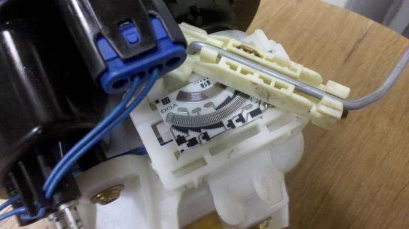

Am Abend doch noch nach dem Rainer seiner GS geschaut und leider feststellen müssen, dass ich es wohl irgenwie geschafft hatte den Schwimmergeber zu zerstören beim Einbau in den ADV Tank. Ich hatte noch eine Pumpeneinheit mit Schwimmer da und nun geht die Tankuhr. Mir ist es schleierhaft, wie ich den alten Schwimmergeber beim Einbau beschädigen konnte. Ich werde Morgen mir das defekte Teil mal genauer anschauen, auf dem ersten Blick war nicht zu erkennen.

Also der Tankgeber ist messtechnisch i.O.
Schwimmer auf voll ist 5,3 Ohm und leer 90 Ohm. Warum der beim Rainer im ADV Tank nicht funzte, habe ich keine Ahnung. :confused:
Der "Ersatz" Tankgeber hat ja dann auf Anhieb wie gewohnt funktioniert.
