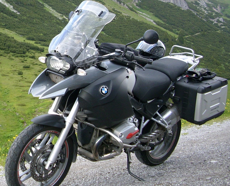

Hallo Leute,
vor kurzem habe ich einen 33 Liter Tank von einer 2010er Adventure komplett bis auf den Tankdeckel bei eBay ersteigert. Den Tank habe ich dann auf eine R1200GS von 2004 montiert.
3 Verkleidungsteile, 2 BMW Embleme, 2 Buchsen, 2 Gummilager, 1 Tankdeckel und 1 Schließzylinder hat es noch gebraucht von BMW. Die Rücklaufleitung verlängert und die Verkleidungshalter Vorne ummontiert, mehr war nicht nötig für die Montage.

Hallo Paul,
ich habe meine GS im letzten Winter umgebaut. Ich habe eine 1200er aus dem Modelljahr 2007 und habe lange nach einem gebrauchten ADV Tank aus dem gleichen Jahr gesucht und dann auch gefunden. Der Umbau ist (wie du bereits geschrieben hast) relativ einfach, alles plug und play. Den Tankdeckel incl. Schließzylinder habe ich auch umgebaut. Ging bei dir vermutlich nicht, weil dein ADV Tank aus 2010 ist.

Deine GS auf dem Bild sieht super aus :)
Der Tankfüllstandsensor muss neu kalibriert werden, meist ist ein neuer Foliengeber fällig für diese Aktion. Das Kalibrieren bzw. Adaptieren kann der BMW Händler oder jemand mit einem mo macs 50 von Gutmann Messtechnik.
