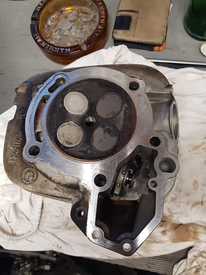

also verstehe ich das richtig. Wegen der Ölkohleschicht auf dem Kolbenboden und der daraus entstehenden höheren Verdichtung und somit resultierenden heißeren Verbrennung neigen die Kerzen dazu sich so zu erwärmen, das es zur Glühzündung kommt, also entzünden des Gemisches an der heißen Kerze bevor diese eigentlich zündet.
Wie laut hört man das Klingeln denn bei der Kuh?
Ich habe da bei meiner wirklich noch nie ein Klingeln vernommen. Aus meiner Autoschrauberei weiß ich sehr gut wie sich das anhört, zumindestens beim Vierzylinder.
Ich gehe jetzt nicht davon aus, das mein neuer modifizierter Motor klingelt, aber der alte Motor hat für mich auch nie geklingelt.
Oder liegt das daran, das ich immer schon recht flott fahre und so ja weniger Ölkohle sich ansammeln kann. Zudem bin ich nach den Alpen immer auf eigener Achse in einem durch ca. 800km Autobahn gedüst. Somit war der Brennraum dann vermutlich klinisch rein bevor es auf die Pässe ging.
Hauptsache es gibt jetzt Dank Rainer eine Lösung des Problems!
Der Vermutung schieße ich mich an.
Ob "klinisch rein" oder nur "sauber genug" ... der Motor war doch gerade offen ... wie sahen die Köpfe denn aus?

Köpfe und Kolben hatten so gut wie keine Ölkohle.
EDIT:
So ganz sauber wohl doch nicht.

Die Ölkohle kann sich ja nun mal nur bilden, wenn man auch Öl verbrennt.
Wenn ich nun meinen Motor betrachte, der bei 112tkm geöffnet wurde, da war soviel Spiel in den Ventilführungen, das der da unweigerlich Öl mit ansaugen konnte.
Jetzt mutmaße ich mal, das das Klingeln somit erst bei den Gsen mit höherer Laufleistung auftritt.
Oder liege ich da falsch.
Sagen wir besser "Verbrennungsrückstände" :victory:
