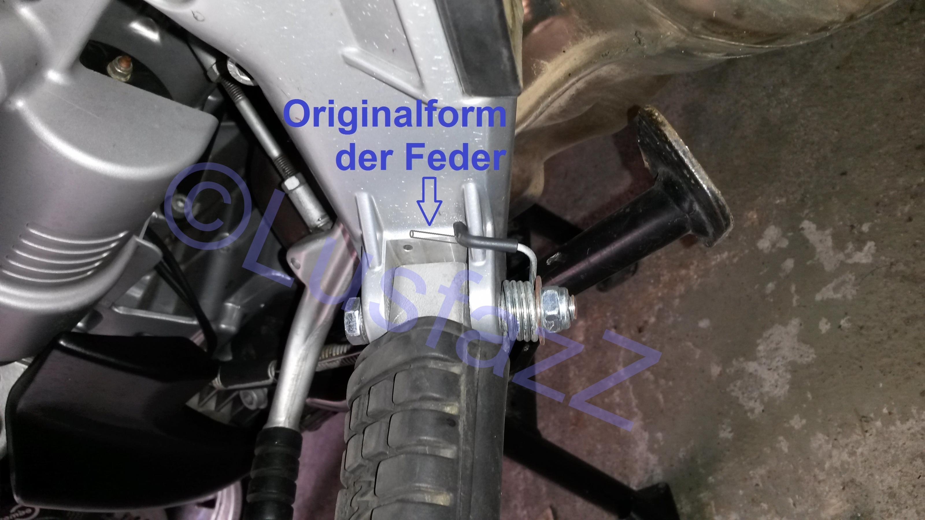

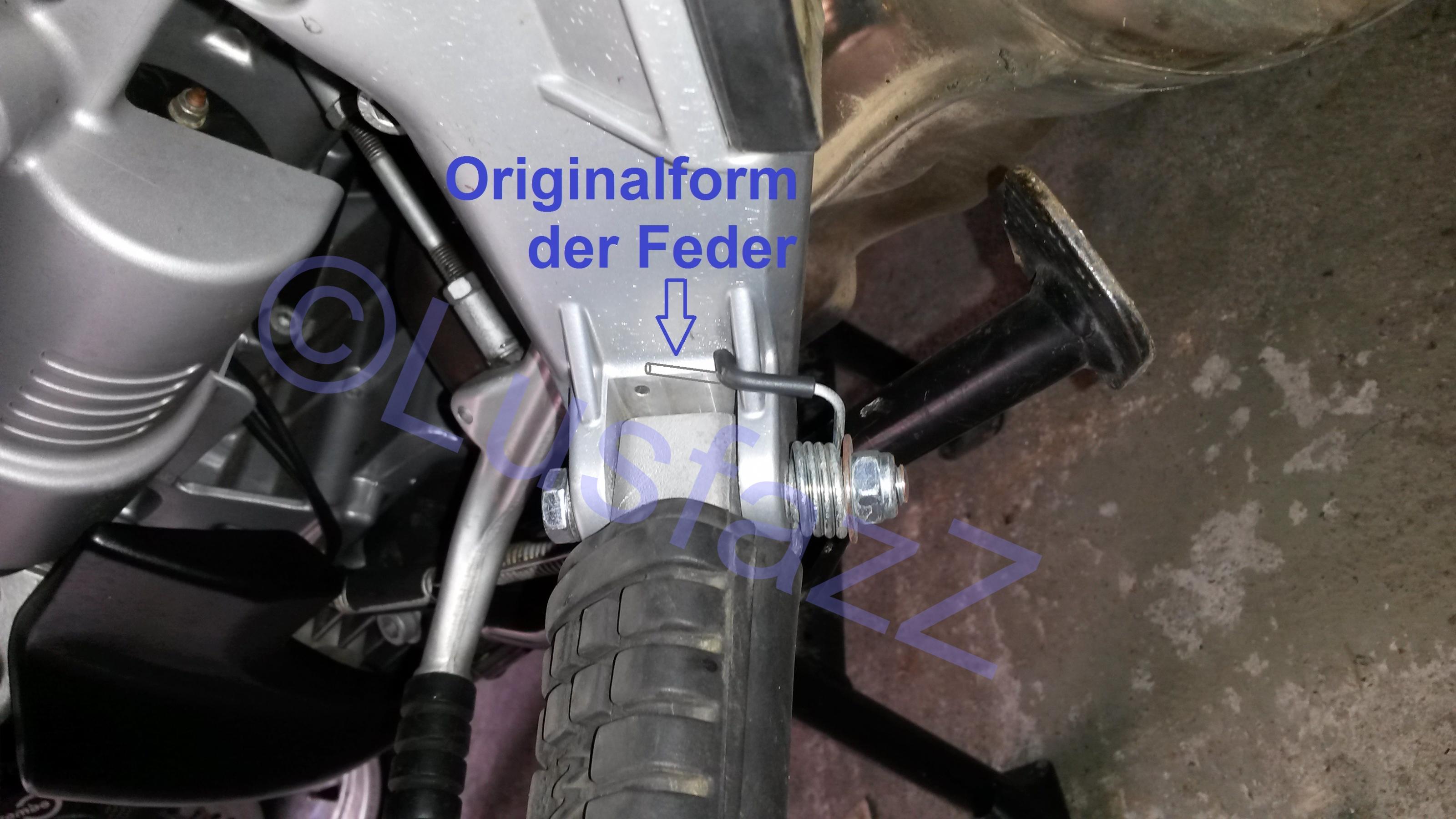

Ich glaube, dass man die Federn etwas von Hand nachbearbeiten muss, sollte kein allzu großes Problem sein...
LusfazZ
LusfazZ
14.08.2013
131
Kiel
R 1100 GS, Bj. 99
Ja, das ist richtig.
Es ist von Vorteil, wenn man die Feder umbiegt und ein wenig kürzt (siehe Bild). Ich hab dann noch Schrumpfschlauch drübergezogen, damit die Feder den Lack nicht so verkratzt. Außerdem mußte ich längere Schrauben besorgen. Die Originalen waren ca. 5 mm zu kurz.
Beim Umbiegen der Federn den Radius nicht zu klein wählen. Federstahl neigt zum brechen. Am besten "um irgendwas herumbiegen". Ich hab' ein Rundeisen mit ca. 5 mm Durchmesser genommen.
Viel Erfolg ...
