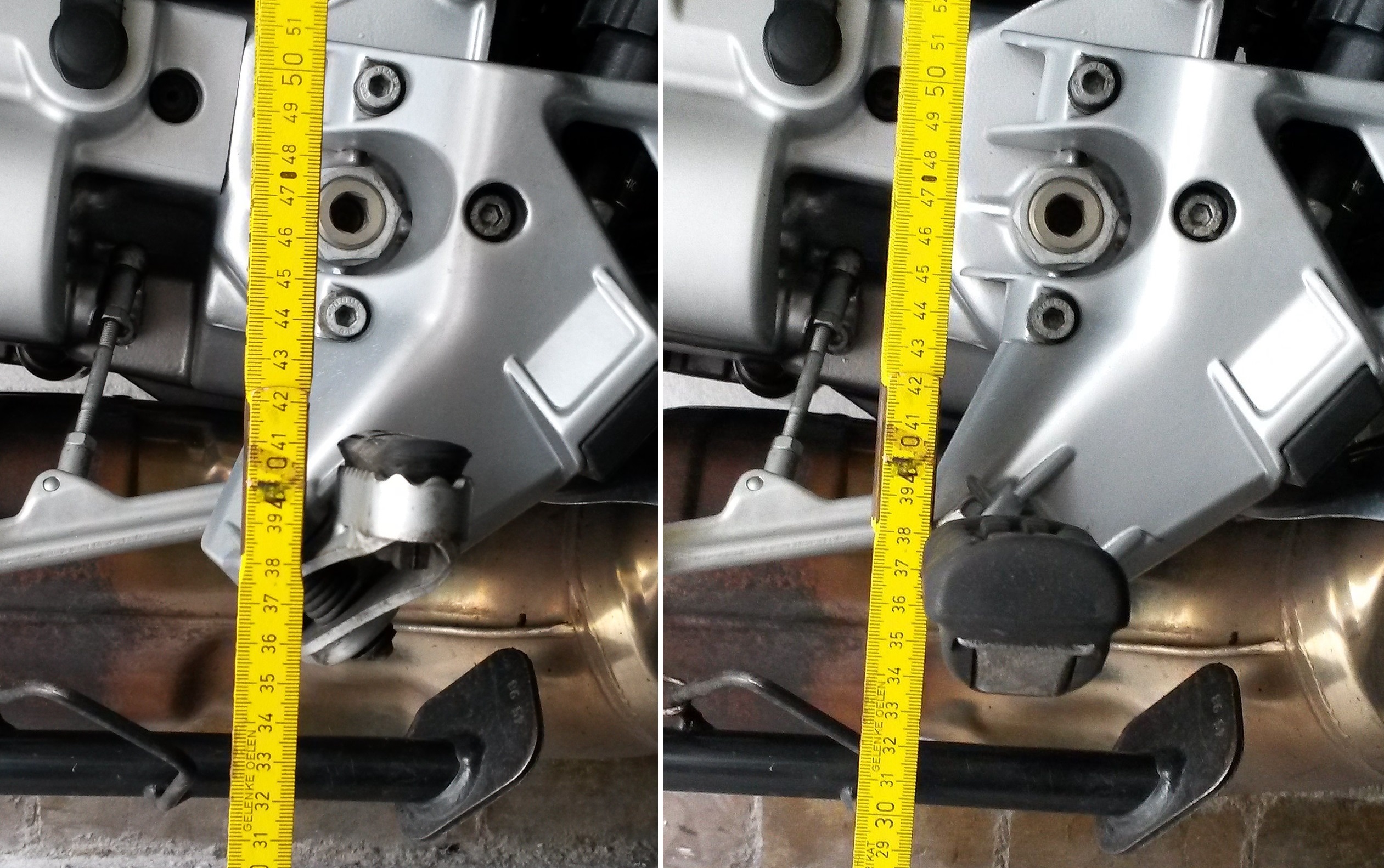

Nach längerem Suchen bin ich auf eine interessante Seite gestoßen
Motorcycle Ergonomics
Kann es sein, dass der Kniewinkel bei der 1100er GS entspannter ist als bei 1150er und 1200er?
Das sagt mir zumindest die genannte Internetseite , sowie meine Messung des Abstands von Fussraste bis zur Sitzbank an verschiedenen Modellen beim Händler. Ich kanns aber irgendwie nicht so richtig glauben, denn dann muss ich bei der 11er bleiben....
