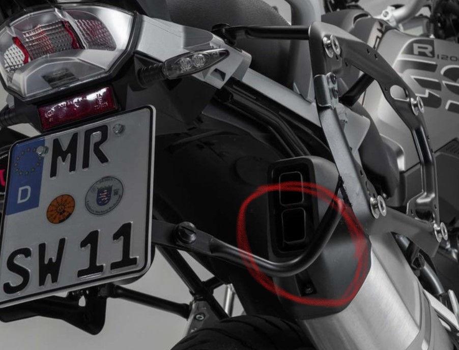

leider brachte die Suche kein Ergebnis. Passt der Koffersatz SW Motech Trax Adv mit dem von SW Motech angebotenen Trägersystem (PRO Seitenträger) auch dann an eine R 1200 GS Rallye (Bj. 2017,0A51-RA), wenn an dieser ein Akrapovic-Auspufftopf verbaut ist?

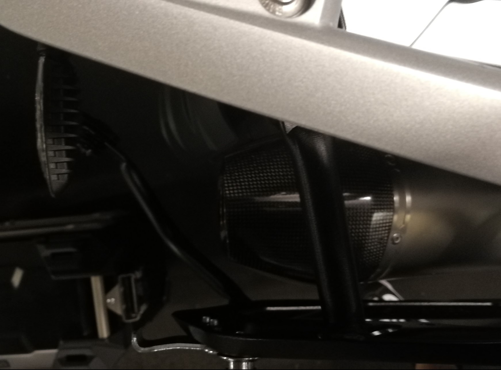

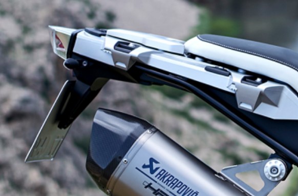

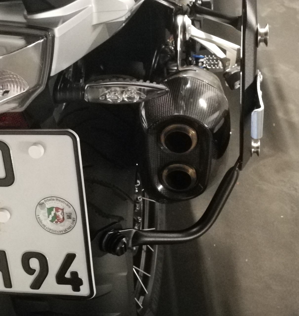

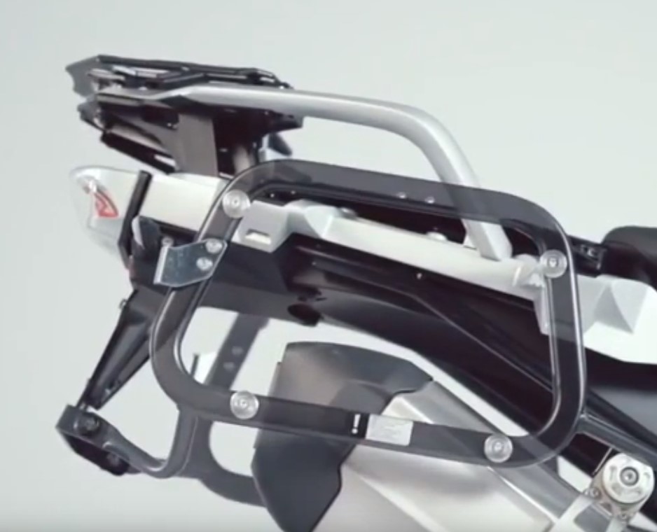

Ich habe mich im Netz soweit möglich schlau gemacht. Von den Abmessung her müsste es im Grundsatz gehen. Einzig der Akrapovic-Auspufftopf ist länger als der Original-Auspufftopf und er könnte damit mit der gebogenen Mittelstrebe zum Kennzeichenträger hin kollidieren. Ich füge zur Veranschaulichung ein paar Bilder bei.
R12GS Akrapovic.jpgTrax Adv an R12GS Original.jpgTrax Adv an R12GS Original hinten.jpg
Hat das jemand so montiert und - wenn ja - passt das? Wenn nein, gibt es eine einfache Lösung? Vielen Dank für eine Nachricht.
PS: SW Motech sagt, sie testen nur mit Original-Teilen von BMW und können daher keine Auskunft geben. Der Händler verweist auf SW Motech.

Im Zweifelsfall benötigst Du ein Distanzrohr, das nach hinten auskragt statt nach vorne (so wie beim OEM-ADV-Gestell, da liegt das Distanzrohr auf der Längstkoordinate der Nummernschildkante).

Ich weiß nicht mehr genau wie das abnehmbare SW Motech Trägersystem hieß, mit dem ich es vor 1,5 Jahren probiert hatte. Das musste ich jedenfalls zurück schicken. Passte weder von der Breite des Akras (da hätte man aber wohl was basteln können) als auch von der Länge des Akras an genau deiner markierten Stelle nicht.

Es sah nicht so aus, als könne man die SW so einfach adaptieren. Zumindest nicht, wenn man nicht zumindest Hobby-Metallbauer ist und sich die Chance auf Retoure bewahren will. Erschwerend kam noch dazu, dass man schon beim groben Versuch die Trax an die GS mit Akra anzupassen gesehen hat, dass die Koffer recht hoch angebracht sind. Das wollte ich meiner Frau auf dem Soziaplatz nicht antun. Ich habe mich dann für die abnehmbaren Halter von Hepco&Becker entschieden. Daran habe ich dann die Taschen von LoneRider befestigt. Die Kombi passt für meine Zwecke perfekt. Die Hepco&Becker Koffer hätten uns mit 30+40 Liter zu wenig Volumen.

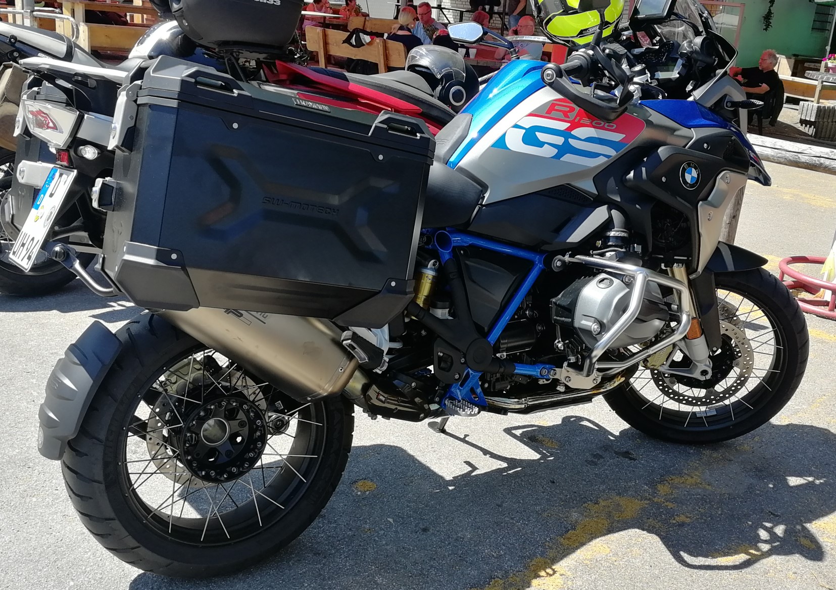

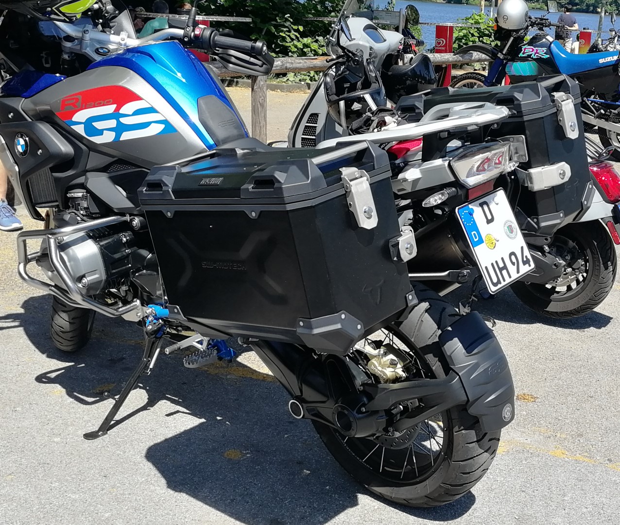

gestern kamen die Koffer an ... und es passt ohne jede Anpassungen. S. Bilder. Thema erledigt, vielen Dank an alle für's Mitdenken.

hier ein paar Fotos vom Endergebnis. Im Vergleich zu den Variokoffern sind diese schon recht ausladend und auch hoch am Fahrzeug angebracht. Das ist zwar misslich beim Auf- und Absteigen, sieht aber recht endurotypisch aus.

Ich meine die Varios tragen 95 cm Gesamtbreite auf. Wie ist denn die Gesamtbreite über beide Trax Koffer am Motorrad? Könntest Du das mal messen?

die breiteste Stelle ist vorn in Fahrtrichtung, dort. ca 106 cm. Hinten sind es ca. 103 cm. Zum Vergleich Breite Lenker (ausladenste Stelle Original-Handprotektoren) ca. 100 cm.
