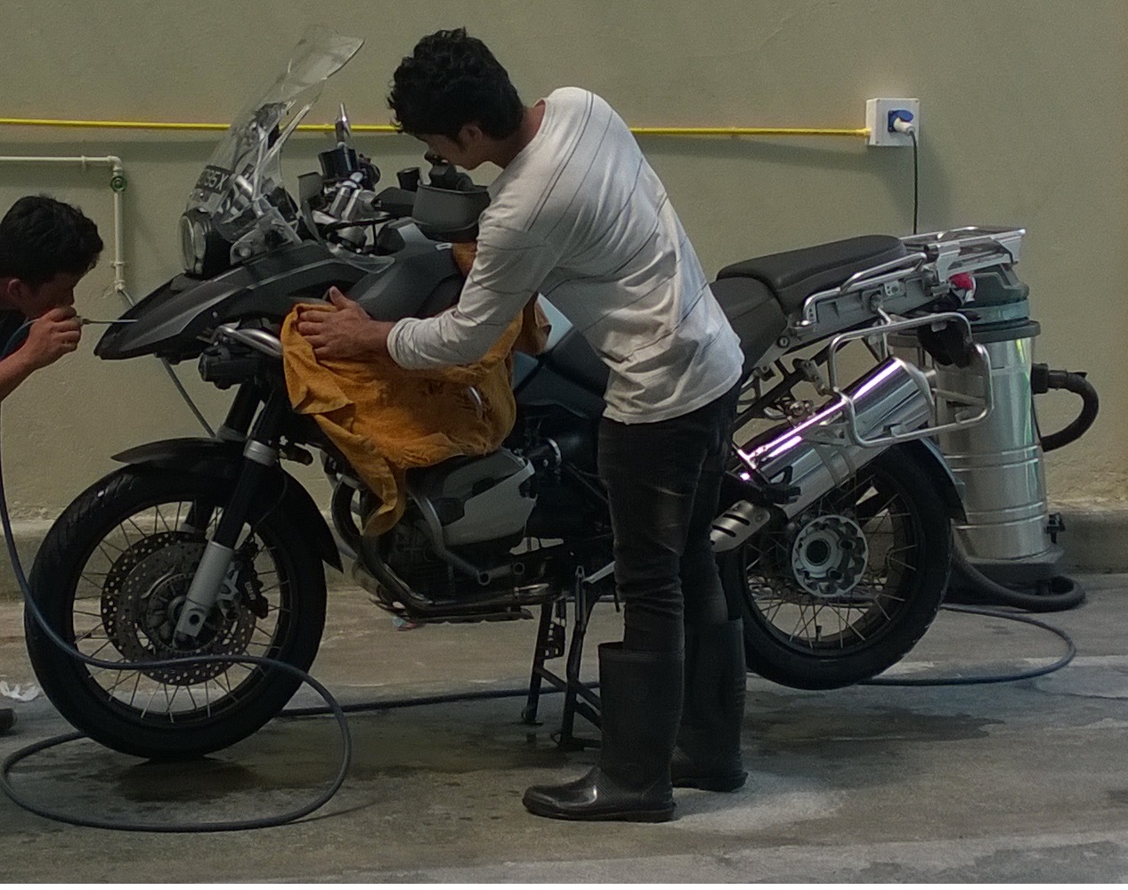

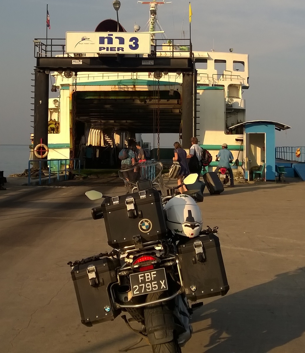

bin die letzten 4 Jahre Alus von BMW an der ADV gefahren davon 2 Jahre innen und außen foliert, da der Aluabrieb mir auf den Sack ging. Die waren immer dicht auch im Tropenregen.

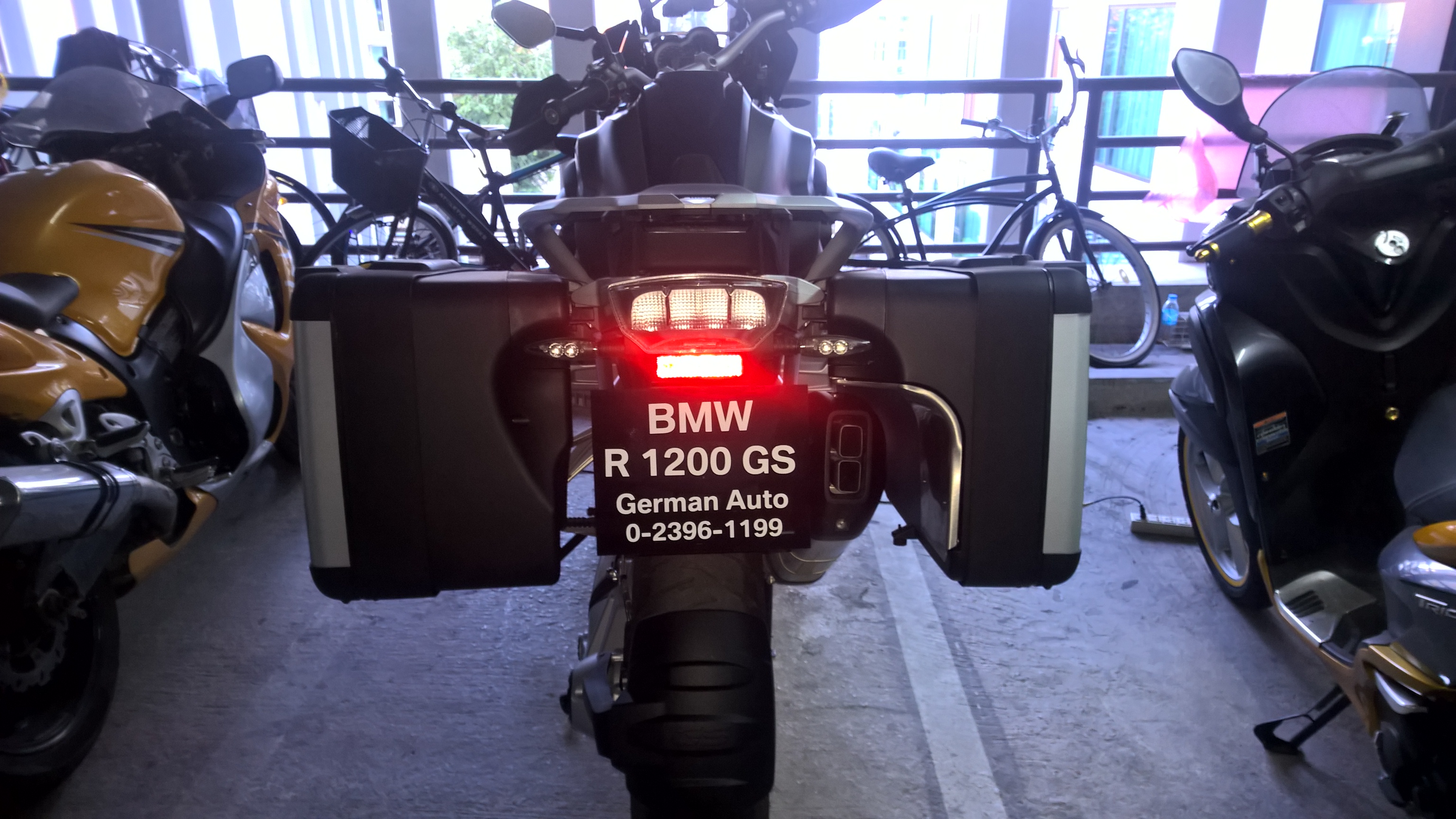

Habe jetzt Varios an der normalen GS und hatte bei meinen Vorgängern (1100R und 1100S) auch immer Plastikkoffer (original und deutlich leichter als die Varios) dran. Ist halt geil, dass es keine extra Halter gibt, die sind unsichtbar im Mopped integriert.
Wenn Du nicht mindestens 75% mit den Aludosen fährst, geht Dir, falls Du etwas ästhetisches Empfinden hast, das Stainless Steel Baugerüst, was man immer spazieren fährt, um die Alus festzumachen, auf den Nerv.
Bevor Du Dir die Alus kaufst, würde ich mir genau ein paar Maschinen anschauen, die ohne Koffer mit den SS Baugerüsten unterwegs sind (sind ja Standard bei der ADV). Aber Vorsicht: Augenkrebsgefahr!
Falls ein SS Fetisch existiert oder Du 2x pro Jahr nach Westafrika kommst, dann sind die Alus natürlich erste Wahl.
Fotos: 1. ADV ohne Dosen, 2. neue GS mit Plastic, 2. ADV mit folierten Dosen,
Gruesse Andreas
