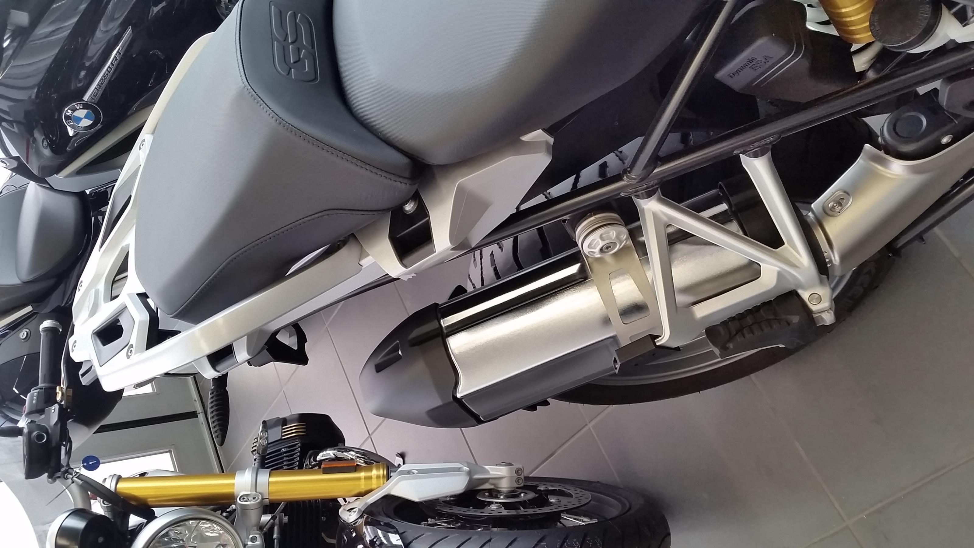

... ehrlich gesagt bin ich hier etwas überfordert. Meine neue GS LC steht noch beim Händler und wartet auf die Abholung. Im Moment habe ich keinen Überblick welches Teil ich im Ausstausch für die aktuellen Sozius-Fußrasten kaufen muss. Vielleicht kann mir einer helfen. Auf der Leebmann-Seite habe ich zwar etwas gefunden, kann es aber nicht wirklich deuten. SORRY!
https://www.leebmann24.de/bmw-ersatzteile/view/btdetail/?series=k50&typ=0a51&og=03&hg=46&bt=46_1476

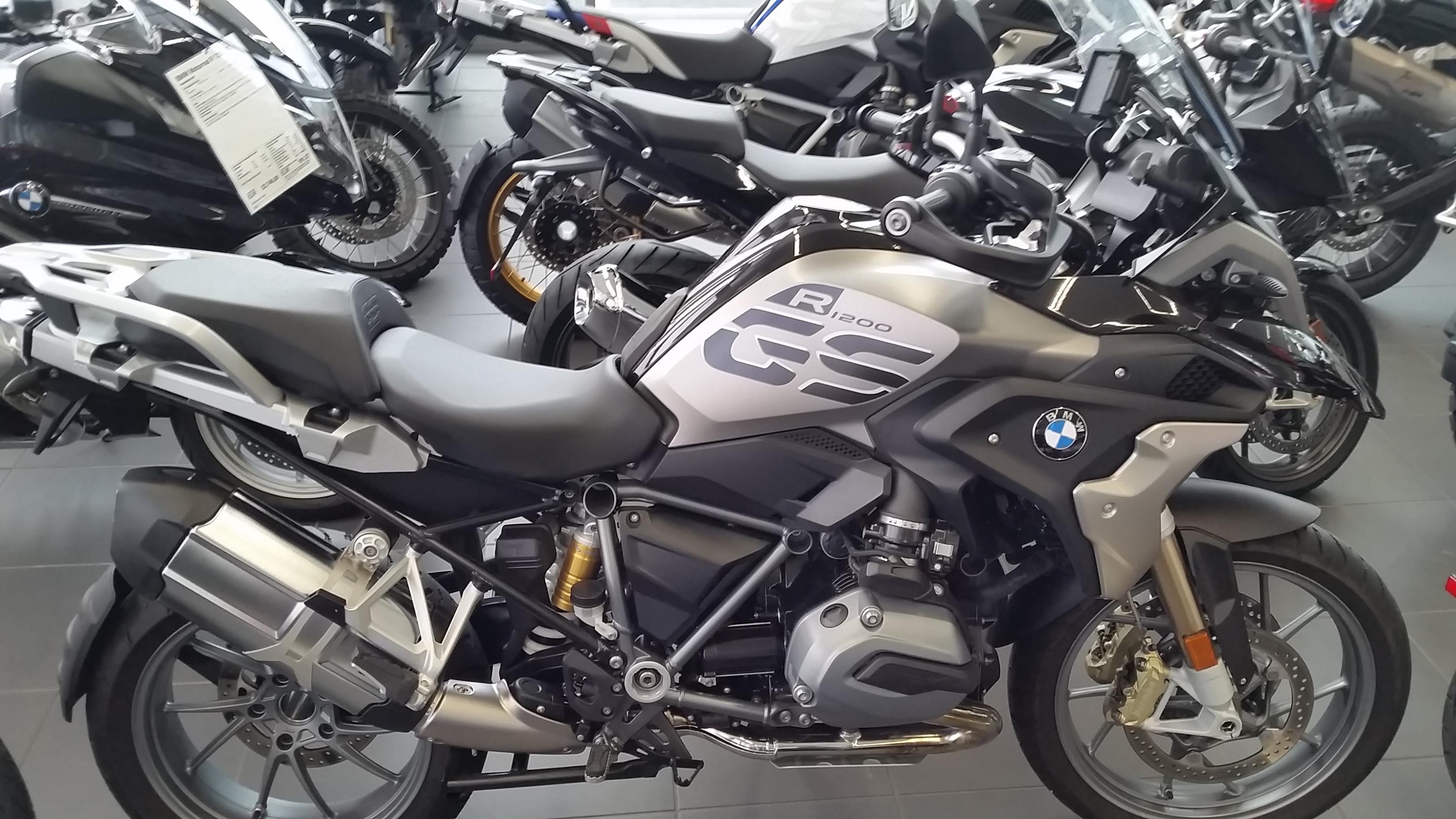

Hier mal Bilder von meinem Moped: 20190122_150731.jpg20190122_151218.jpg
Gleichzeitig erschließt sich mir anhand der Bilder von Leebmann nicht wohin die Sozius-Fußrasten verlegt werden und ob meine Beifahrerin/Frau dadurch "Sitznachteile" hinnehmen muss. Ich bin echt ratlos ....:confused:
Vielleicht ist aber auch schon zu spät für mich und mein Kopf raucht schon :confused:

Du musst keine Fussrasten verlegen oder umbauen - es geht um den Fussrastenträger.
Der Träger an Deinem Moped hat hinten ein Ohr um die Varios aufzunehmen - diese Ohr ist bei den originalen Kofferträgern für die Alus im Weg - wie es bei Apduro aussieht k.A.
Solltest Du doch die Fussrastenträger wechseln müssen einfach mal im Suche-Forum fragen, da liegen bestimmt welche auf Lager (ich hätte auch noch einen neuwertigen Satz).
Also so oder so kein großes Problem.

Das Wort "verlegt" ist auch völlig falsch.
Wenn überhaupt, muss es heißen "getauscht".
An der Fußposition der Lady ändert sich gar nichts.
Die normalen GS-Soziusrastenhalter haben eine Nase, wo die schwarze Kunststoffkappe drauf steckt. Da hängen die Varios mit ein.
Diese Nase wäre, zumindest auf der einen Seite, bei Montage der original BMW-Alus im Weg.
Die Adventure hat diese Nasen nicht.
Man könnte sie auch einfach absägen und fertig.
Aber eins ist doch sicher:
Wollte man irgendwelche Alu-Nachbauten für die Kofferträger der normalen GS anbauen, ist diese Nase zwingend notwendig, weil sich die Varios daran abstützen und ohne Nasen bei jedem Hubbel wild gegen das Motorrad oder den Auspuff oder die Rastenarme schlagen würden.
