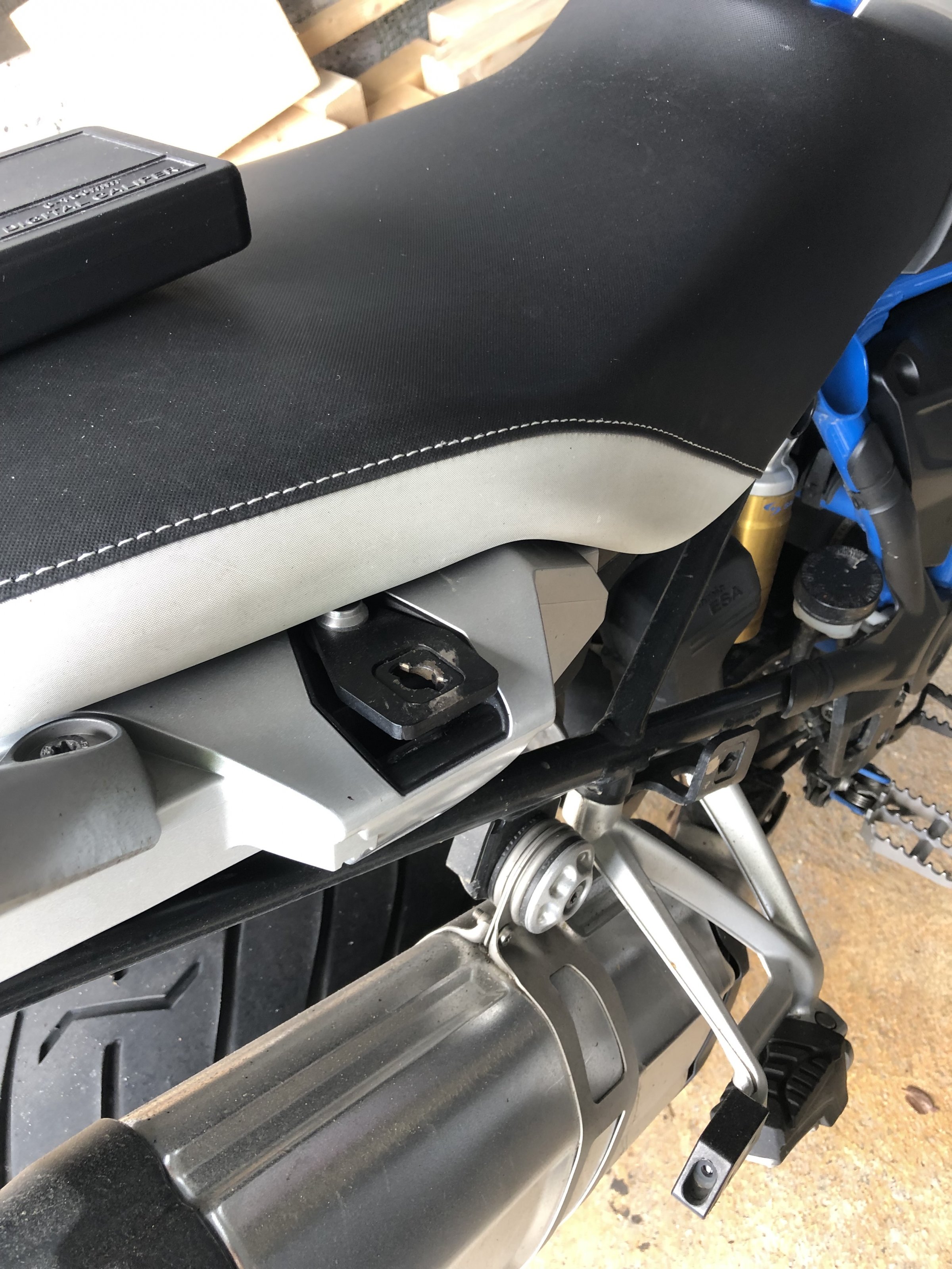

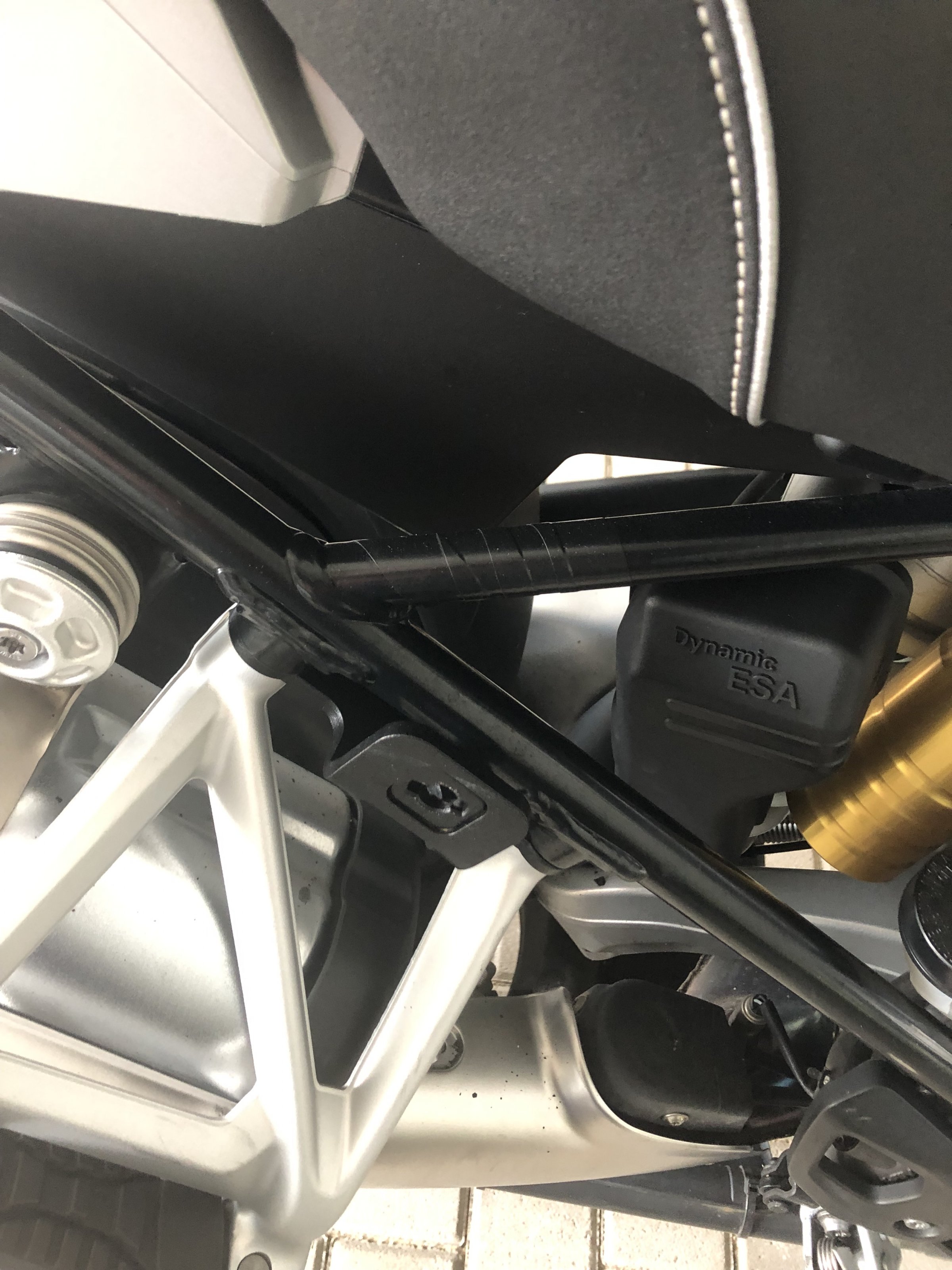

Für folgende Fragestellung suche ich eine Lösung:
SW-Motech Trax Koffersystem mit Pro Seitenträger
Ich bin oft ohne die Seitenträger unterwegs und möchte gerne einen Rucksack oder eine Gepäckrolle auf der Sitzbank verzurren.
Gibt es etwas um die QUICK-LOCK Halteplatten, die am Motorrad (1200 GS LC/ 1250 GS) verbleiben, mit Zurösen oder etwas ähnlichem auszurüsten?
Der Spalt zwischen der Halteplatte in der Aufnahme für die Vario Koffer ist sehr schmal (2-3mm) und es besteht keine Chance dort von unten eine Mutter anzusetzen.
Es gibt vom SW-Motech die Drehverschlüsse als Zubehör, aber sonst nix.
Vielleicht stand hier schon mal einer vorm gleichen Problem und hat eine Lösung gefunden.

Warum brauchst du noch zusätzlich eine Halteplatte. Man kann doch gut ein Gepäckstück auf der Soziasitzbank verzurren ?

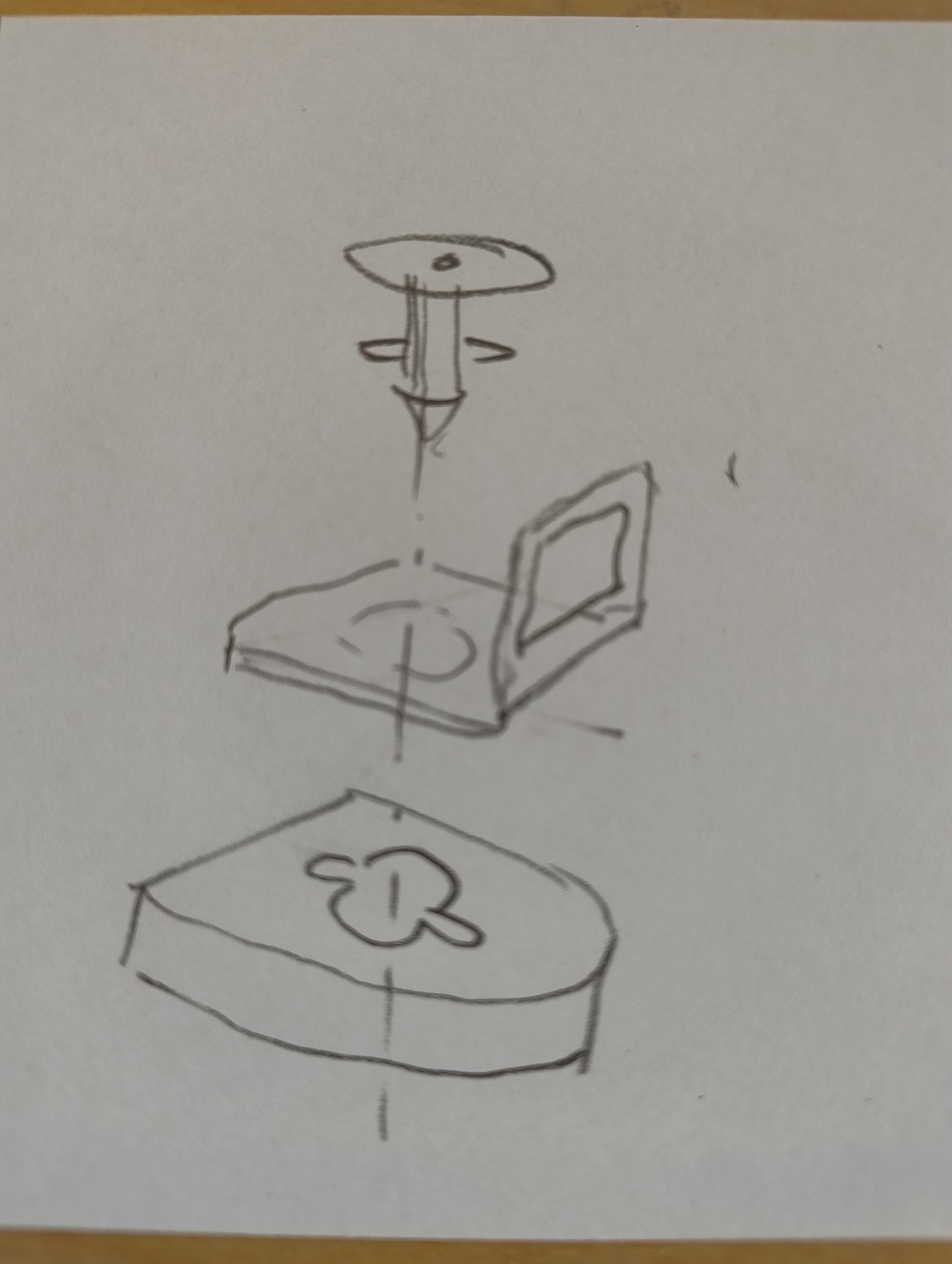

Wie wäre es, wenn man einen entsprechenden Winkel oder Lasche mit einer entsprechenden Öse mit einer Quick Look Schraube befestigt.

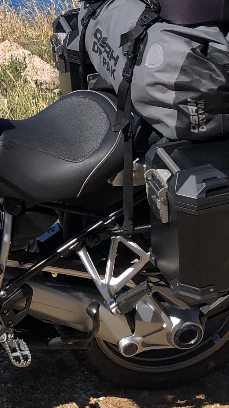

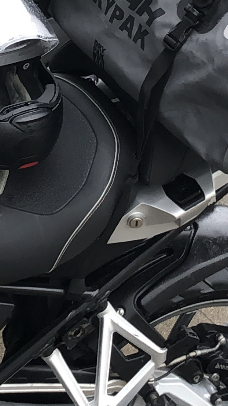

Ich hab auch die SW Motech, und auch entweder zusätzlich noch eine Tasche auf dem Soziusplatz oder nur die Tasche.
Als vorderen Zurrpunkt nehm ich entweder den Rahmen oder den Kofferhalter (beides mit Klebeband abgeklebt um Spuren zu vermeiden) und hinten habe ich an der TC Trägerplatte durchgeschlauft.
Funktioniert einwandfrei.

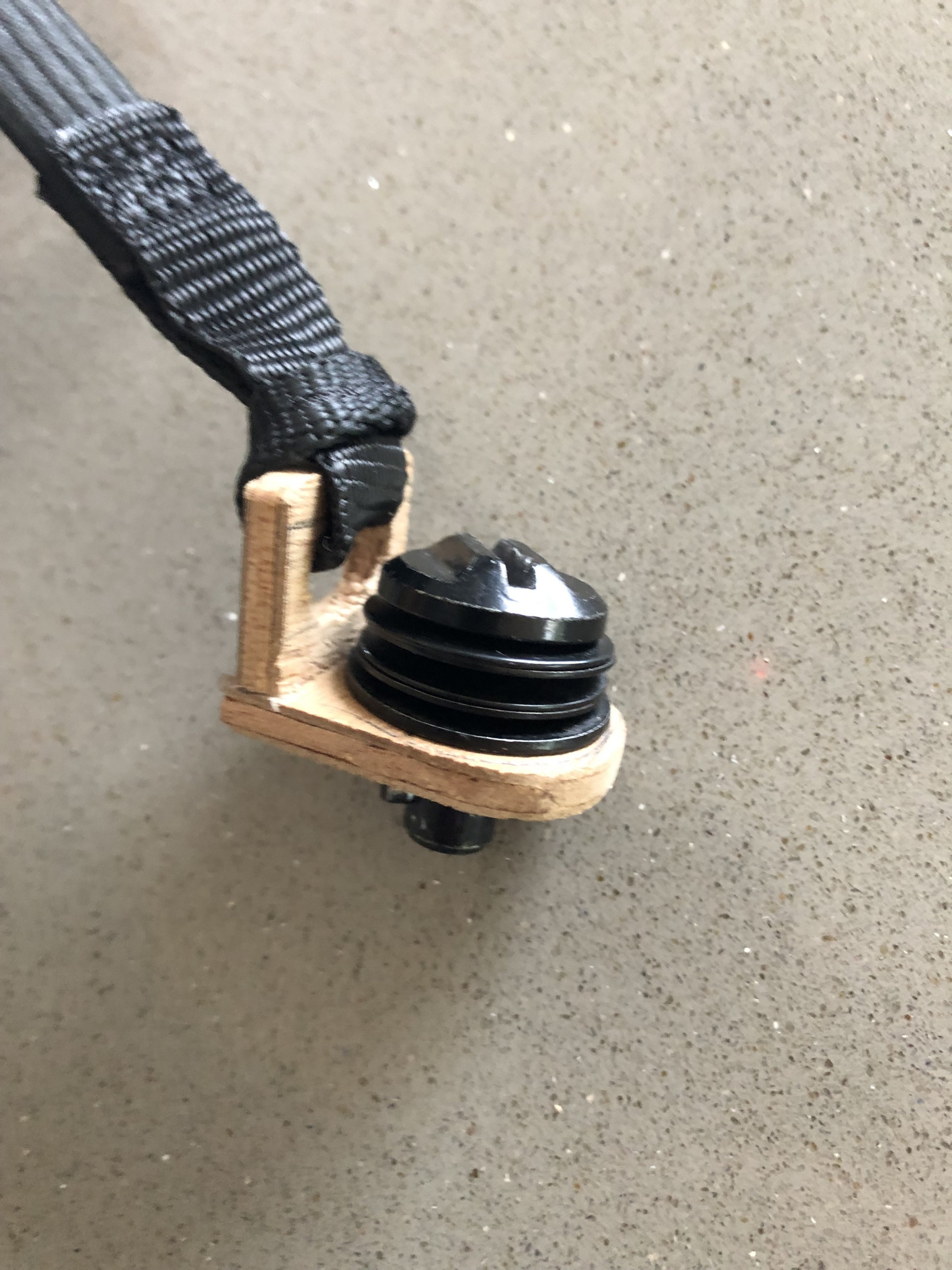

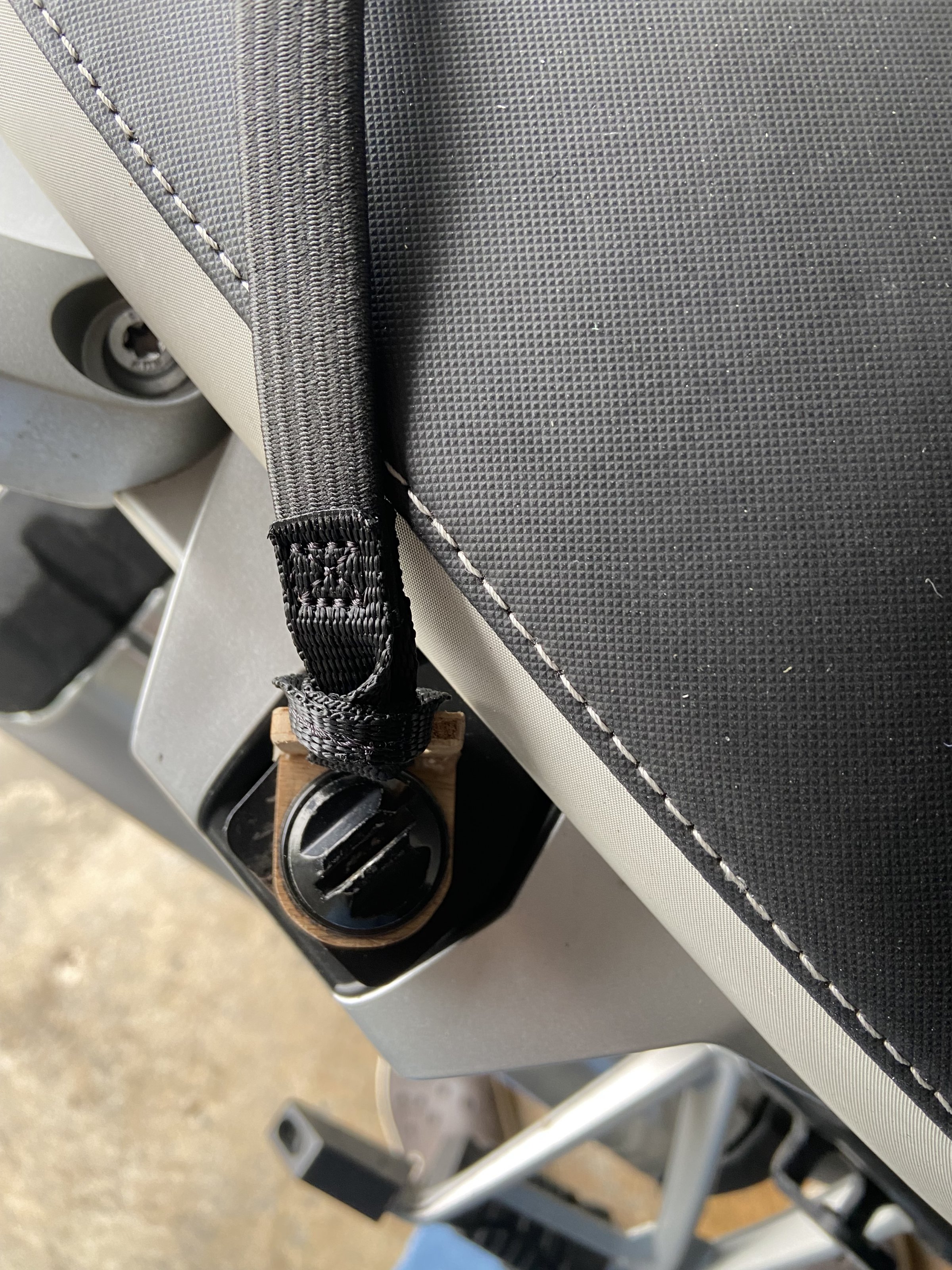

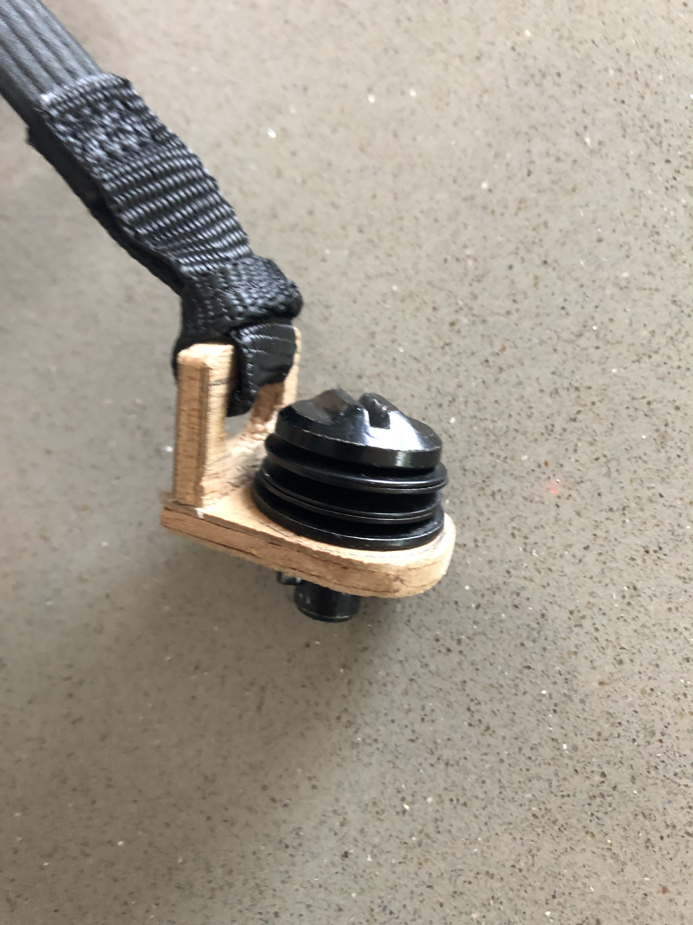

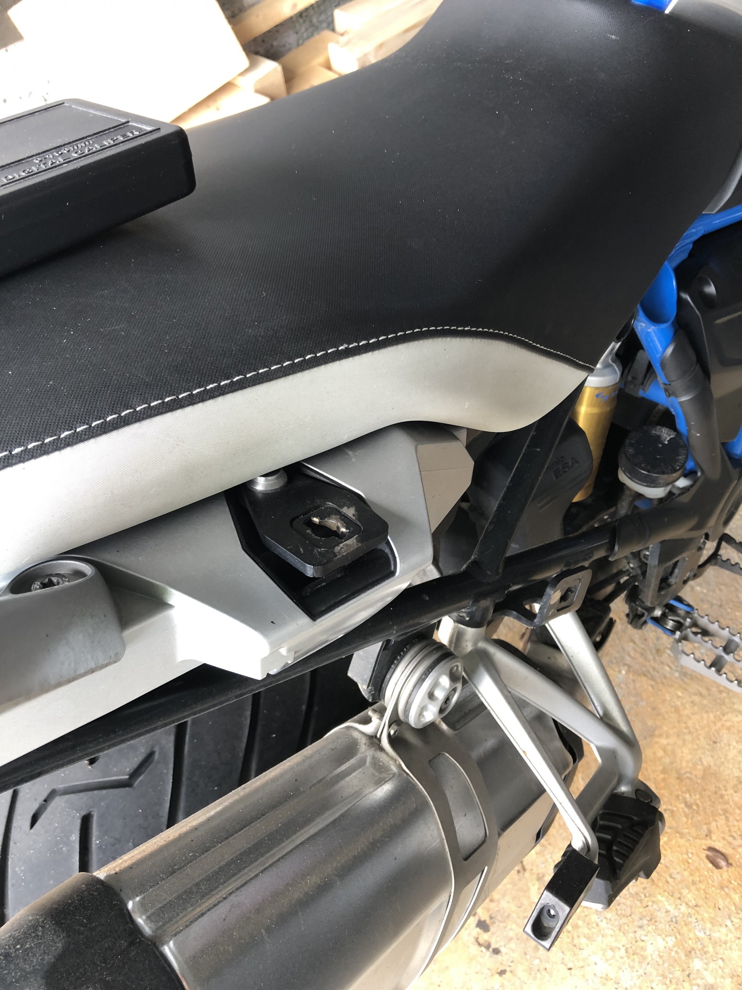

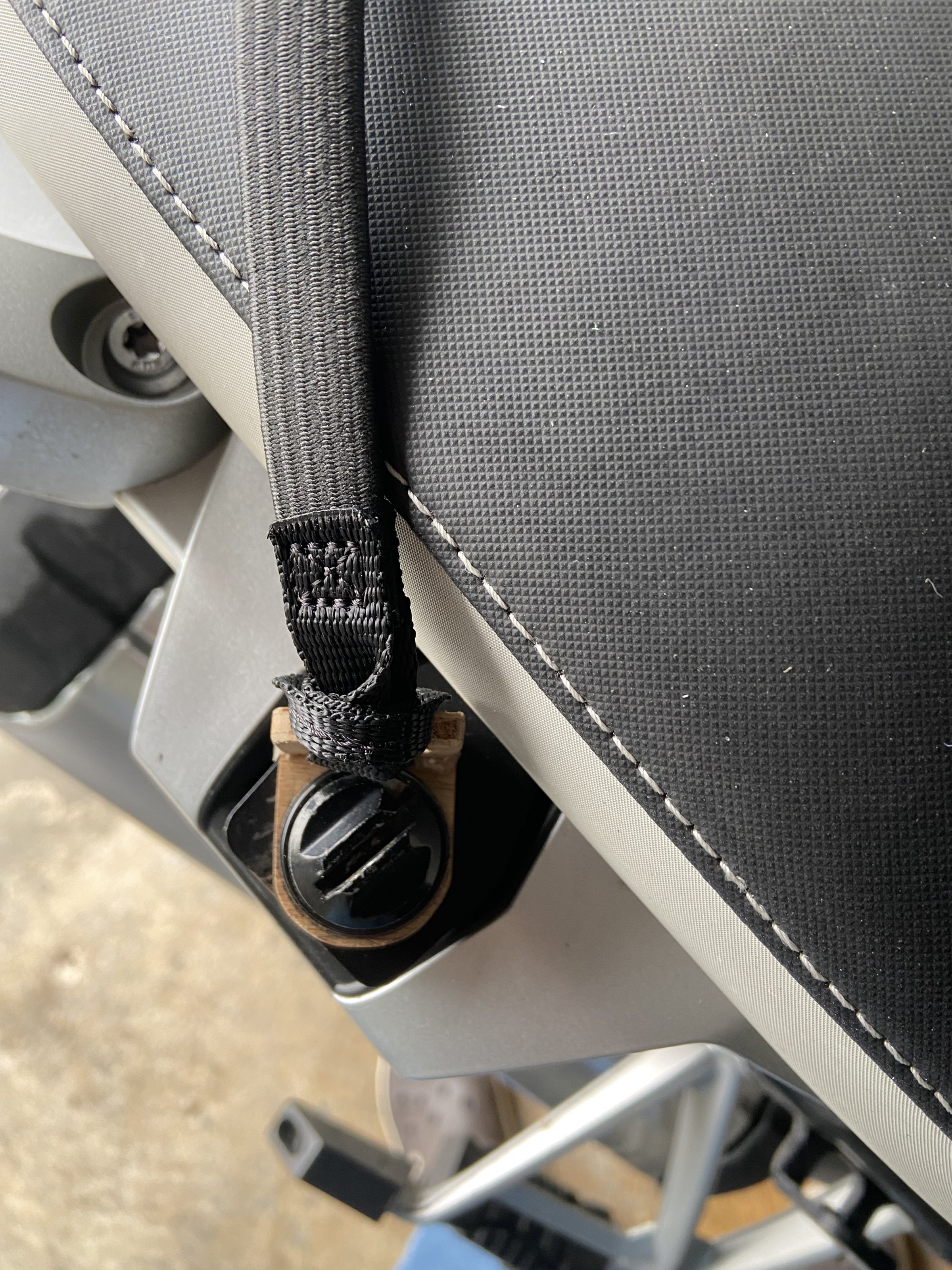

Nach 2 Holzmodellen scheint die Lösung in Sicht.
Das Ganze aus Alu gefräst und evtl. noch schwarz eloxiert. Passt perfekt für die schmalen Rokstraps und die dicken Langen passen zur Not auch durch.

Ok, das Holzmodell sieht schon mal besser aus als mein Zeichnung :daumen-hoch:

Warum nicht einfach 4 Zurrösen (~15-20 Euro) mit den entsprechenden Camloc Schnellverschlüssen draufmachen? Da muss man nichts umschrauben. :schulterzucken:
