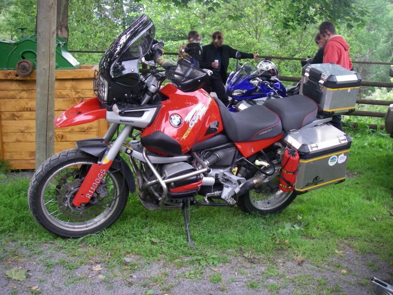

Aus gegebenen Anlass hol ich den Fred nochmal raus...
Dass die ganze Fuhre mit den Koffern bescheiden aussieht, haben ja schon einige bestätigt.
Wirkliche Abhilfe hab ich bis heute nicht gefunden, ausser Strecken, Ziehen, unterlegen usw., was aber abgesehen von kräftiger Spannung auch keine wirkliche Verbesserung gebracht hat.
Einer meiner Gedanken war dann, dass der Vorbesitzer vielleicht mal einen Umfaller hatte und sich was verzogen hatte. Also war das nächstliegende hier im Forum zuzuschlagen, als jemand einen H&B Träger im Angebot hatte, meinen inzwischen neu beschichteten Träger fürn Appel ind ein Ei abzugeben und den zerranzten anzubauen, in der Hoffnung, dass es was bringt. Nix wars! Genau der gleiche optische Bäh.
Abgesehen davon, dass ich mit meinen 176 beim Erklimmen der Fuhre bei angebauten Koffern mit Montur und Regenüberzieher schon eine kleine akrobatische Darstellung zur Unterhalteng Umstehender biete, habe ich gestern beim Absteigen eine Rolle auf dem Asphalt gemacht, weil ich mit dem rechten Haxen am Koffer hängengeblieben bin, reicht es!
Irgendwas muss passieren...
Hat jemand Erfahrung mit Anpassung der HB Kisten an ein anderes Trägersystem? Vorzugsweise eines, bei dem die Kisten auf einer erklimmbaren Höhe angebracht werden, die es ermöglicht bei abgenommenem Soziussiz und den Kofferdeckeln eine Fläche für Gepäck zu haben? Wäre z. B. Umbau auf Touratech o. ä. möglich?
Danke

also dafür, dass du umgekippt bist, können die Koffer schonmal nix. Anhalten, auf den Seitenständer stellen, dann erst absteigen und schon passiert auch nix.
Eas die Höhe angeht, ich bin froh, dass meine so hoch sitzen. Wie schon damals geschrieben hat mein Kumpel seine vorderen Ecken der TT-Boxen nach einem etwas zügigeren Trip über den kleinen St. Berhard mal schweißen lassen müssen. Und er saß solo auf dem Bock. Die sind definitiv zu tief!!!! Die H&B kriegste nicht auf den Boden. Die Ebene Fläche hast du auch, nur eben MIT Soziuskissen. https://picasaweb.google.com/Q.Quaeler/Norwegen2012#5770545377879002754 Und beim Beladen muss man sich auch nicht so tief bücken. ;)

Gelesen haste aber schon, oder? Ich bin nicht umgekippt sondern beim Absteigen (weil mit 176 offebar deutlich kürzeres Fahrgestell als du mit vermutlich 200+) mit dem Fuß am Koffer hängengeblieben und hab daraufhin deutschen oder genauer gesagt fränkischen Boden geküsst... Ohne die goldene Kuh... Aber darauf,dass man die Q vor dem Absteigen auf den Seitenständer stellt, wär ich echt nicht gekommen. Danke!

Sorry, ich dachte du wärst beim absteigen MIT Kuh umgefallen. Wenn's nur du warst und das Mopped ist stehen (und heil) geblieben, so what - 'n Lacher für die nebenstehenden und näGStes mal halt besser uffbasse! Deswegen das Mopped umbauen (und womöglich noch Nachteile bei der Schraäglagenfreiheit in Kauf nehmen) halte _ich_ für übertrieben.
Das kann aber auch am gestern konsumierten Pilz(s) (nicht aus dem grünen Wald, sondern aus der Grünen Flasche) liegen. ;)
Aber - wie immer - jeder wie er mag. Ich bin mit meinen Hepco-Boxen (und deren Anbauhöhe) sehr zufrieden und nutze sie inzwischen am vierten Mopped. Nach der 11er und 11,5er jetzt parallel an der Tätärä und der 12er GS.

Hm, ich hab die Alucontainer von TT. Aber an meinen alten H&B Haltern. Trotzdem sitzen die gerade am Moped. Gut, nach vorne hab ich die TT Koffer etwas abgesenkt, damit die Beine der bSvA nicht auf den Deckeln aufliegen. Aber aufsetzen tu ich damit nur wenn ich zu zweit zügig unterwegs bin. Die vorderen Ecken sind eingedrückt, aber noch dicht. Notfalls kommen da so Metallkofferecken drauf.
Was Auf- und Absteigen angeht. Zwar krieg ich bei 187cm Körpergrösse, das rechte Bein hoch und drüber, sieht dann aus wie 'ne Übung aus TaiChi für Fortgeschrittene. Es ist ja nicht alleine die Anbauhöhe der Koffer. Breit sind die ja nun auch. Meine sind die 41(?)L Container von TT. Also klapp ich halt den Seitenständer aus. Und es ist nicht so heikel.

Ich hatte an meiner alten 1150 GS den SW Motech Quicklock Träger (erste Serie) mit den Hepco Becker Standard Boxen.
Der Träger war gerade, die Boxen auch. Und die Höhe ebenfalls perfekt, so das ich eine ebene Fläche auf mit der Soziusplatz hatte.
Ich kann gern mal nachsehen, ob ich noch irgendwo ein Foto von meiner alten Q mit Koffern habe.
