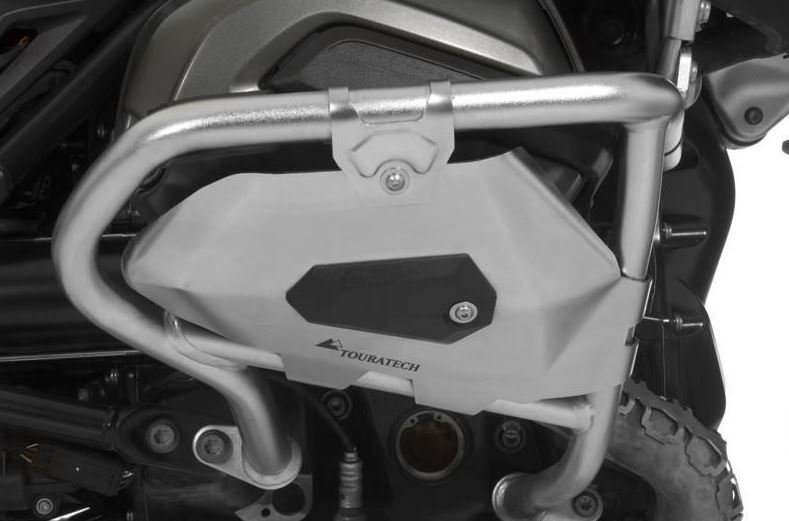

Hi,
ich hätte die Möglichkeit in der Bucht einen Touratech Ventildeckelschutz zu erstehen (vgl. Zylinderschutz / Ventildeckelschutz Alu schwarz, für BMW R1200GS ab 2013/ BMW R1200RT ab 2014/ BMW R1200R ab 2015/ BMW R1200RS).
Jedoch sind bei meiner 1200 GS Adv. LC (BJ 2015) die Orig. Sturzbügel von BMW montiert.
Auf der Seite von Touratech soll o.g. Ventildeckelschutz ja nur in Kombi mit den Sturzbügeln von Touratech passen, für die Kombi mit den Orig. Sturzbügeln soll ein anderer Ventildeckelschutz genutzt werden.
Ich wollte mal fragen ob jemand Erfahrungen mit der Kombi von obigem Ventildeckelschutz mit den Orig. Sturzbügeln der 1200 GS Adv. LC oder sogar bereits ausprobiert hat?
Vielen Dank im Voraus für eure wertvollen Meinungen!

Hallo Michael,
ich stand eben vor der selben Problematik.
Ventildeckelschutz von Givi war montiert, wollte den orig. BMW Sturzbügel drüber stülpen. Das hat auch nicht gepasst. Die schwarzen Kunststoffpuffer an den Sturzbügeln kollidieren mit dem Ventildeckelschutz. Ergo hab ich die Bügel jetzt ohne Ventildeckelschutz montiert.
Das wird mit denen von Touratech wohl auch so enden. Nicht umsonst wird die Montage mit den orig. Sturzbügeln ausgeschlossen.
Wenns passen soll, musst Du die nehmen:
Zylinderschutz / Ventildeckelschutz zur Kombi mit original BMW Motorschutzbügel BMW R1200GS (LC) 2013-2016 / BMW R1200GS Adventure (LC), schwarz
Marc

Hi Marc,
danke für die Rückmeldung!

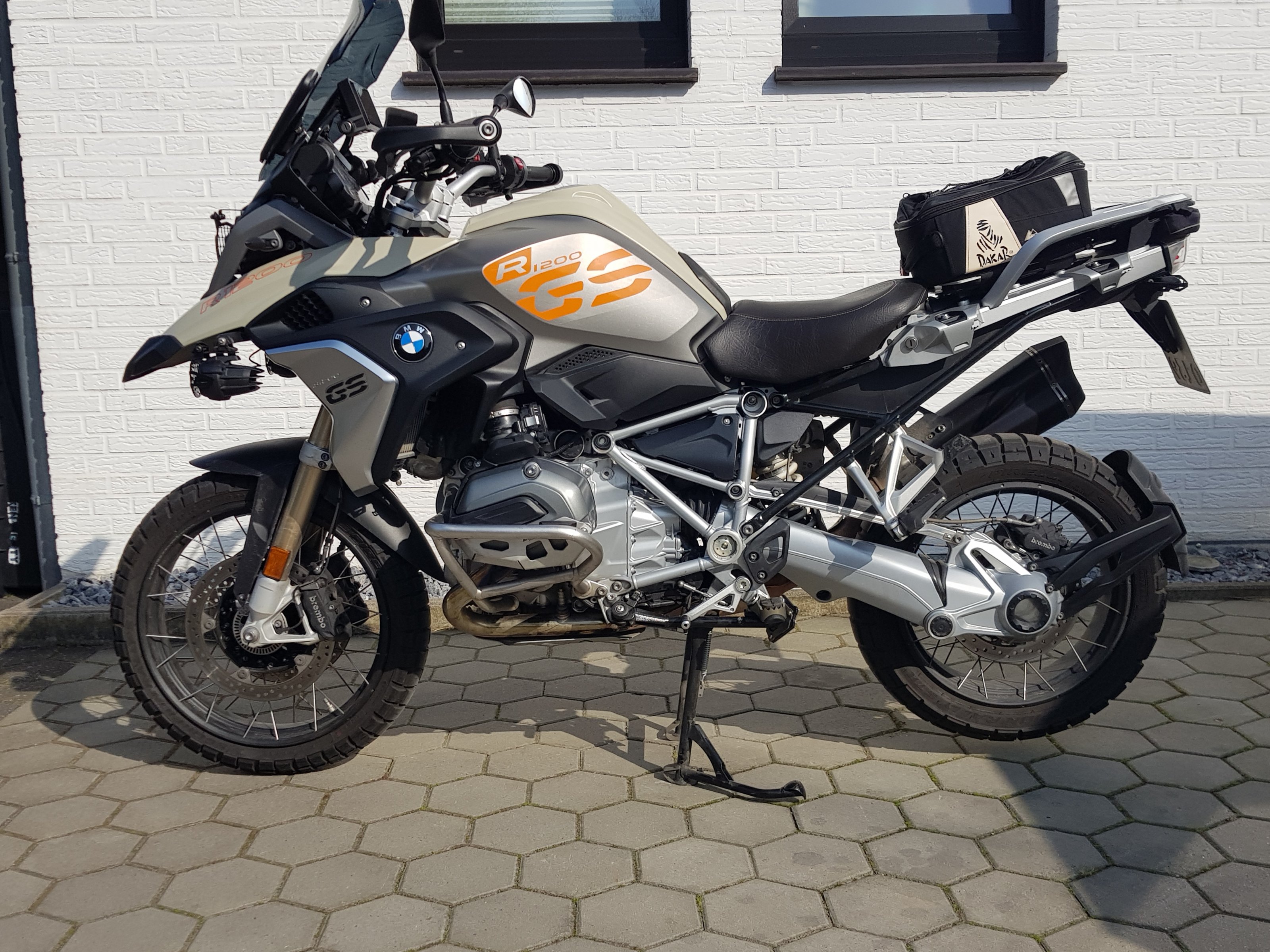

Zwischenzeitlich hab ich auch nochmal ausführlich recherchiert und einen Thread gefunden, in dem u. a. meine beabsichtigte Kombi zur Sprache kam.
Darin wurde wiederum auf den Thread "Zusammenfassungen Bilder Umbauten / Besondere Lackierungen" auf ein Bild der Maschine von "fenec" verwiesen, der genau die Kombi Ventildeckelschutz und Original Stützbügel zeigt. Auf dem Bild sieht man, dass der Ventildeckelschutz (drei Löcher statt zwei), der ja eigentlich nur in Kombi mit den Sturzbügeln von Touratech passen sollte, auch mit den Originalen von BMW inkl. Kunststoffpuffer passt. Ist zwar eine normale GS, aber die abgebildeten Stützbügel sollten bei der Adv. ja die gleichen sein.
Wieso es aber bei Touratech zwei Versionen davon gibt bleibt ungeklärt.
Hab mir die Teile jetzt auf jeden Fall gekauft, ob sie am Ende passen werde ich dann einfach hier berichten.
-Michael

Hi Mike,
ja sag doch mal Bescheid, wie das alles letztendlich zusammen passt :-)
Ich habe mir bei ebaykleinanzeigen gestern die Teile hier zu nem guten Preis bestellt:
Für mich aktuell die beste Lösung in Kombination mit den orig. BMW Schutzbügel.
LG Marc
