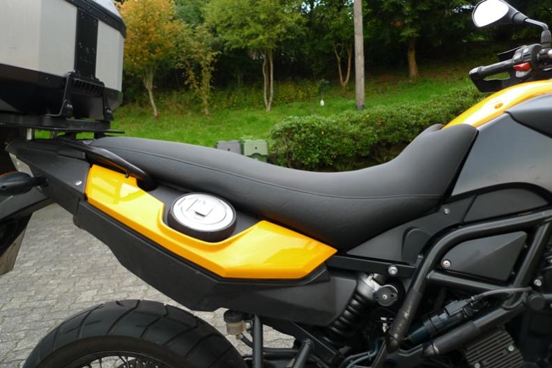

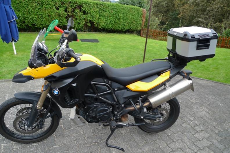

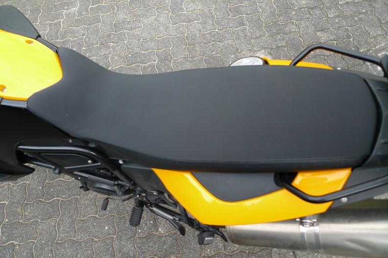

Die ist von Jungbluth. Der "Höcker" stört nicht, bei mir jedenfalls. Ich wiederhole mich: die Bank hat die optimale Breite/Höhe/Härte. Fühl mich richtig wohl drauf.

@ kehrt:
Ist von Jungbluth,die Kante zum Soziusplatz ist nur mehr abgerundet
Das kann man sich machen lassen wie´s einem gefällt
Durch die Abflachung und Verbreiterung der Sitzfläche entsteht die Stufe,und daher passt der Originalbezug nicht mehr.
Ich finde den speziell angefertigten Bezug ganz o.k.,und wenn ich auf der Bank sitze und denke an vergangene Qualen...

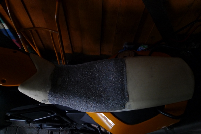

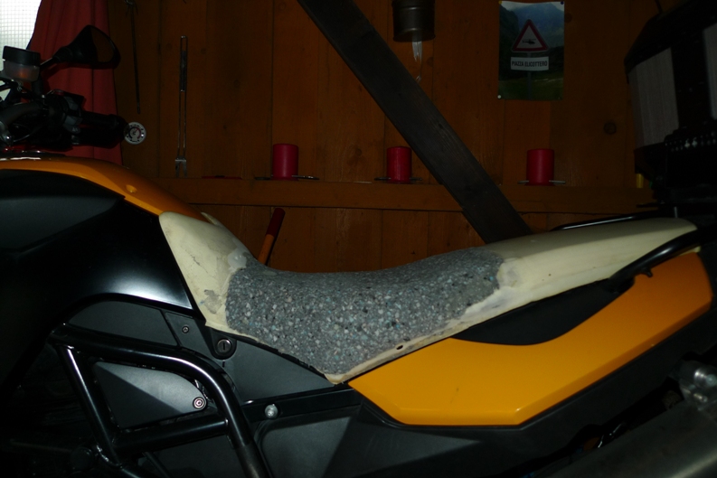

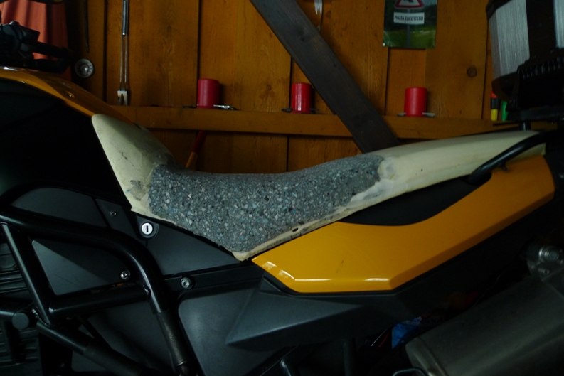

Tag zusammen!
Habe meine Bank inzwischen beim Sattler gehabt und bin noch in der Probierphase, will heißen es ist noch kein Bezug drauf, so daß man hier und da noch etwas abschneiden und dazukleben kann.
Als Material wird ein Verbundschaumstoff genommen, wie ich gelernt habe.
Eine Bitte an diejenigen, die die Jungbluth-Bänke haben: Könnt ihr mal ein Bild von der Seite einstellen, wenn das Motorrad beinahe wagerecht steht (Hauptständer)? Mich interessiert das Gefälle in Euren Bänken.
Anbei ein paar Bilder des jetzigen "Projektstatus' ". Die Bank ist jetzt höher, von der Fußraste (ohne Gummi) aus gemessen etwa 55 cm.
Die ersten Fahreindrücke sind schonmal positiv, allerdings schränkt mich das Wetter probefahrtechnisch doch etwas ein...
