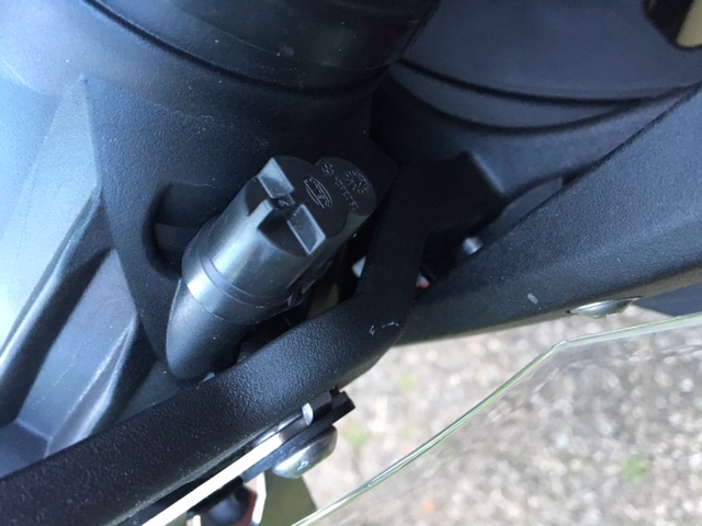

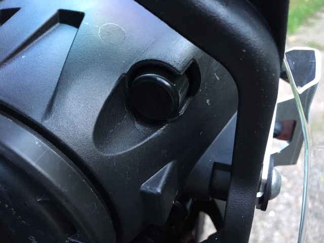

Hallo zusammen,
kennt jemand den Sinn und Zweck dieser beiden kleinen Stopfen links und rechts innen am Scheinwerfergehäuse der 800GS? Frau Google kennt die nicht. Der linke lässt sich leicht abziehen, sieht dahinter aus, als wenn da eine Steckverbindung wäre.
...viele Grüße
;-J
holu
02.10.2017
7
St. Pölten
F800GS
Es handelt sich hier um keine elektrischen Steckverbinder sondern nur um Belüftungsöffnungen des Scheinwerfers.
Links unten befindet sich die größte Öffnung welche (im Schadensfall) ein auslaufen von eingedrungenen Wasser bewirken soll. Wenn du den Teil abnimmst, wirst du erkennen dass sich 2 Filter "Skelettschaum" darin befinden welche verhindern dass Insekten o.ä. eindringen können.
Die beiden anderen Kappen haben eine ähnliche Funktion wie eine Goretex Jacke: Feuchtigkeit kann nur heraus aber nicht hinein.
Diese kommen dann zum Einsatz wenn sich Wasser (z.B. Tau) im Scheinwerfer befindet und durch die Hitze der H7 Lampe verdampft.
