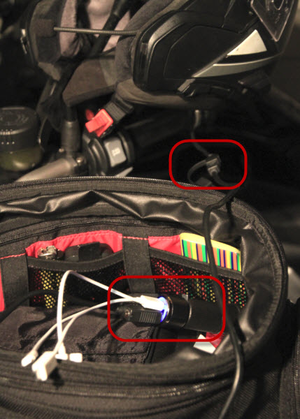

Also bis jetzt hatte ich nie Probleme. So viel Strom "säuft" der WCS-2 Akku beim laden jetzt wahrscheinlich auch nicht... Und ich mache es ja auch nur dann, wenn ich mal wieder vergessen habe zu laden. Mich nervts wenn mir dann die Dame "Battery is low" oder "Battery is very low" ins Ohr haucht.
Ich arbeite gerne mit Bildern, man kann sich dann schneller was vorstellen ohne dass man aneinander vorbeiredet. Hier ein Bild meines Setups:
Im Prinzip: DIN-Steckdose unter Sattel --> Tankrucksack, Bordsteckdose (normal) --> 5V USB-Adapter --> Helm.
Hat den Vorteil, dass der TR eine Minute nach Zündung aus auch keinen Saft mehr hat.

Denke schon.
Im Zweifelsfall schaltet sie ab. Kaputtgehen kann da nichts.
Das Netzteil (also der Zigarettenanzünder-12V-zu-5V-Wandler) ist i.d.R das schwächste Glied.
Ich meinte die Steckdose am Funk.
Zumindest von Navis, die nur über USB ladbar sind kenne ich Berichte, dass durch das Kabel die Steckdose aus der Platine herausvibriert wurde.

Nun, "während der Fahrt" bedeutet ja dass der Topf mitsamt Kommunikationssystem während dem Laden auf dem Kopf sitzt. Und der ist ja im Normalfall einer der ruhigsten & stabilsten Punkte während der Fahrt. Ich versuche mir nun vorzustellen, mein Kopf samt Helm vibriert so sehr dass die Steckdose an der Platine herausvibriert wird... Versteh ich Dich richtig Wolfgang?:gruebel:
Ich fahr zwar ne GS die schüttelt und rüttelt, aber Nein, wenn das der Fall wäre hätte ich vorher noch andere Probleme :)
Beim Absteigen vergessen dass man verkabelt ist und man dann was ausreisst, das kann hingegen eher sein.
ich wäre da schon ein wenig vorsichtig. Hatte früher häufig Probleme mit den Steckverbindungen Headset/Funkgerät. Die Kabel bzw. Stecker zwischen Helm und Motorrad sind während der Fahrt ständig "in Bewegung". Musste häufig die Stecker nachlöten bzw. die ganzen Kabel austauschen. Und dass, obwohl es sich um hochwertige Headsets (Kenwood) handelte. Selbst die jetzt verwendeten Baehr-Kabel sind davor nicht gefeit und mussten schon erneuert werden.
Kann mir gut vorstellen, daß die Steckverbindung des Ladekabels am Helm für solche Beanspruchungen nicht ausgelegt ist und würde daher davon abraten.
