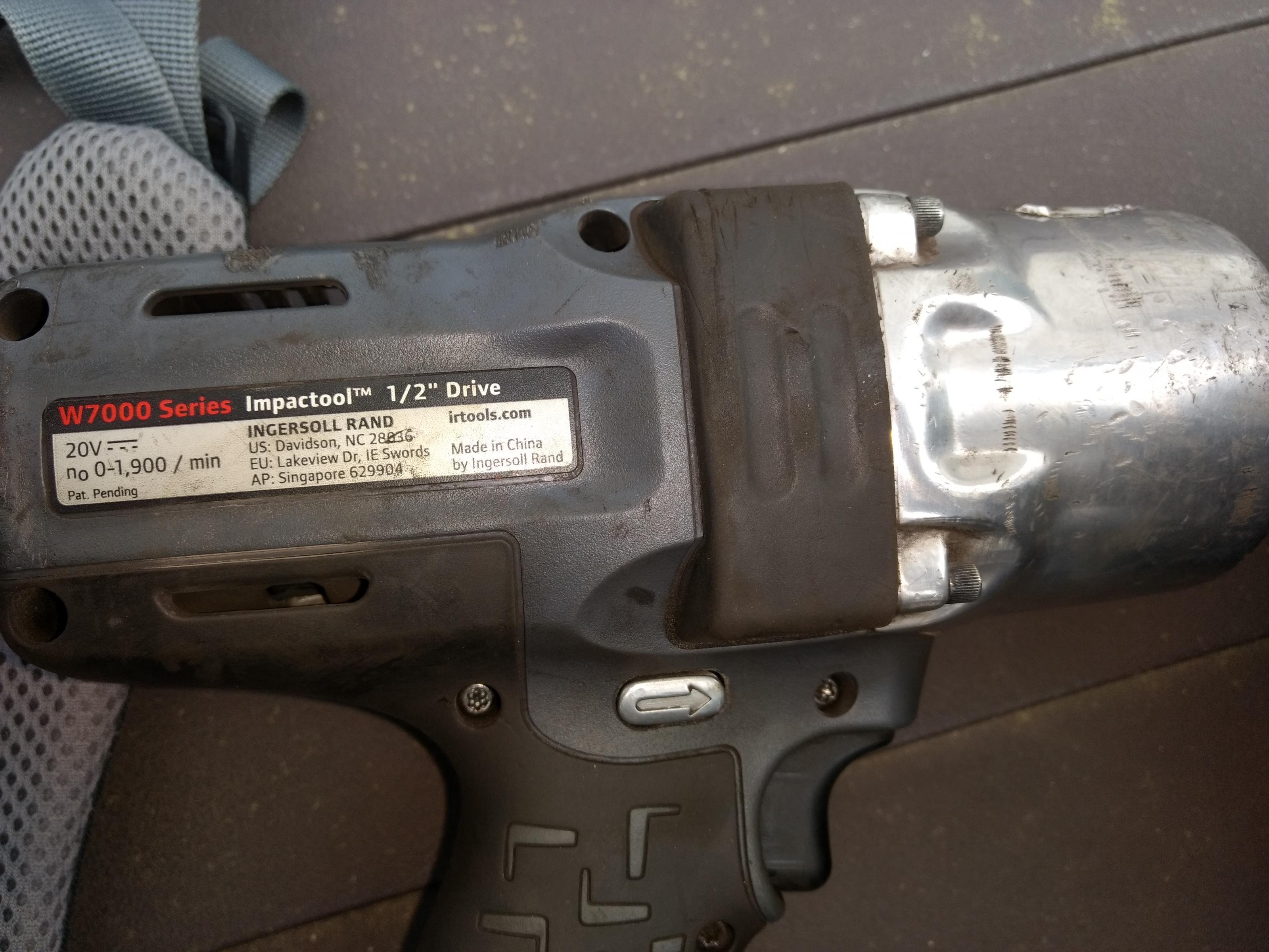

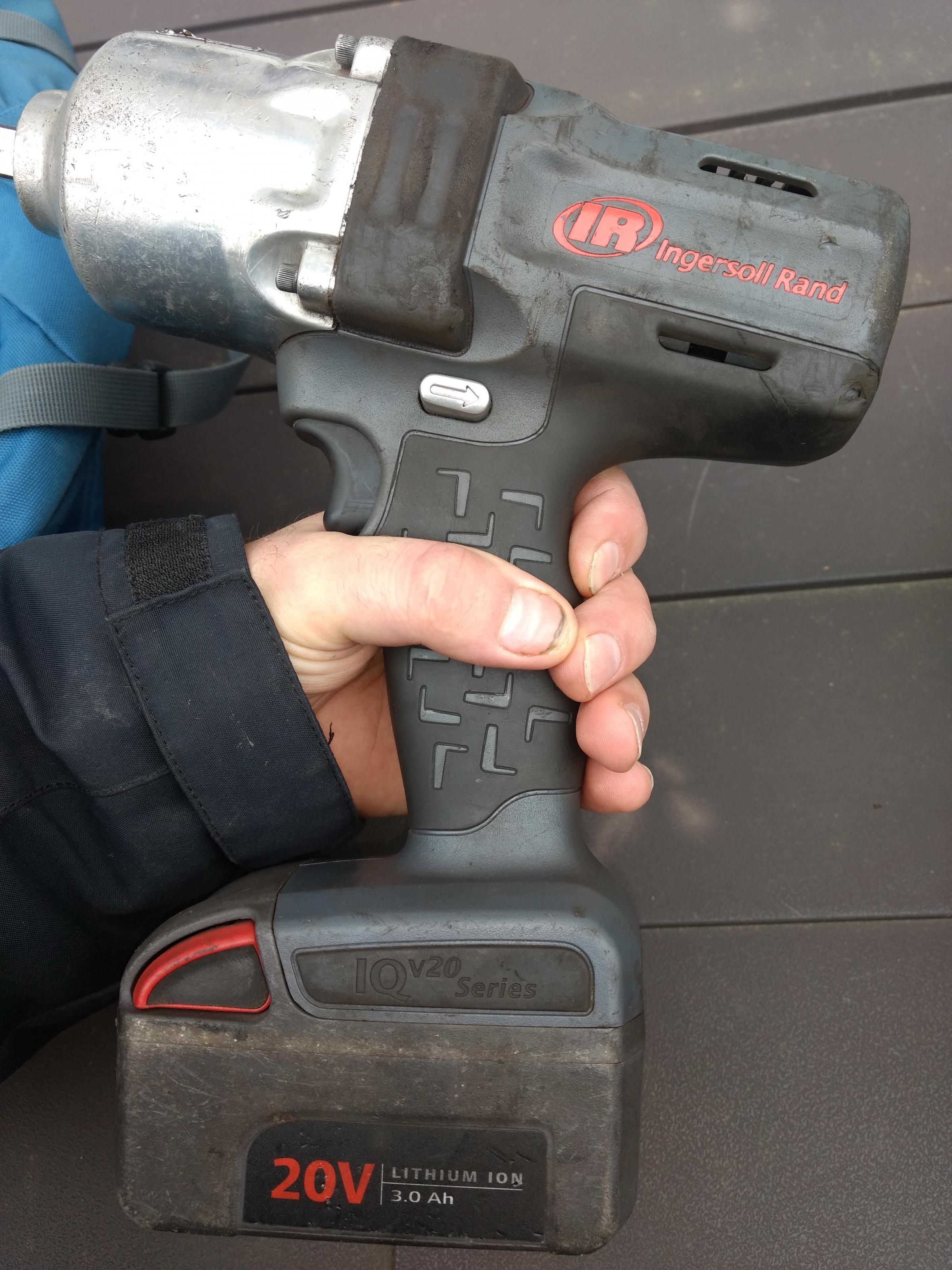

Fürs Schrauben sind die ganzen Dinger viel zu schwach und es ist schade ums Geld, wenn man den Schlagschrauber noch dazu rechnet (HZ oder Ingersoll Rand zb) oh je.
Dann lieber den Akku Schlagschrauber von Ingersoll Rand, der hat ein Lösemoment von ca 1500nm da geht auch beim Auto alles auf sogar die Königsdisziplinen Antriebswellenschrauben/Muttern und Kurbelwellenschrauben. Anzugsmoment hat der glaub ich so ca 400nm auf höchster Stufe, da geht was und man muss aufpassen ;)
Na gut der Preis in Deutschland ist heftig, aber bei Amazon.com gibt es den mit 2 Akkus inkl Lieferung bis Donnerstag und Zoll für 380-400€ umgerechnet.
War auch erst skeptisch, ein Bekannter mit Werkstatt hatte mir den vor zwei Wochen erst ausgeliehen und ich war sehr positiv überrascht da er ein Lösemoment hat was ansonsten nur ein großer 1 Zoll Luftschlagschrauber packt. Selber hat er in Deutschland 550 ohne Steuer bezahlt (Gewerbe halt).
https://www.amazon.com/gp/product/B006GFQMAU/ref=ox_sc_act_image_1?smid=ATVPDKIKX0DER&psc=1
Edit: hatte ja Bilder gemacht da ich mir den hole, man sieht ihm auch den Werkstatteinsatz an
