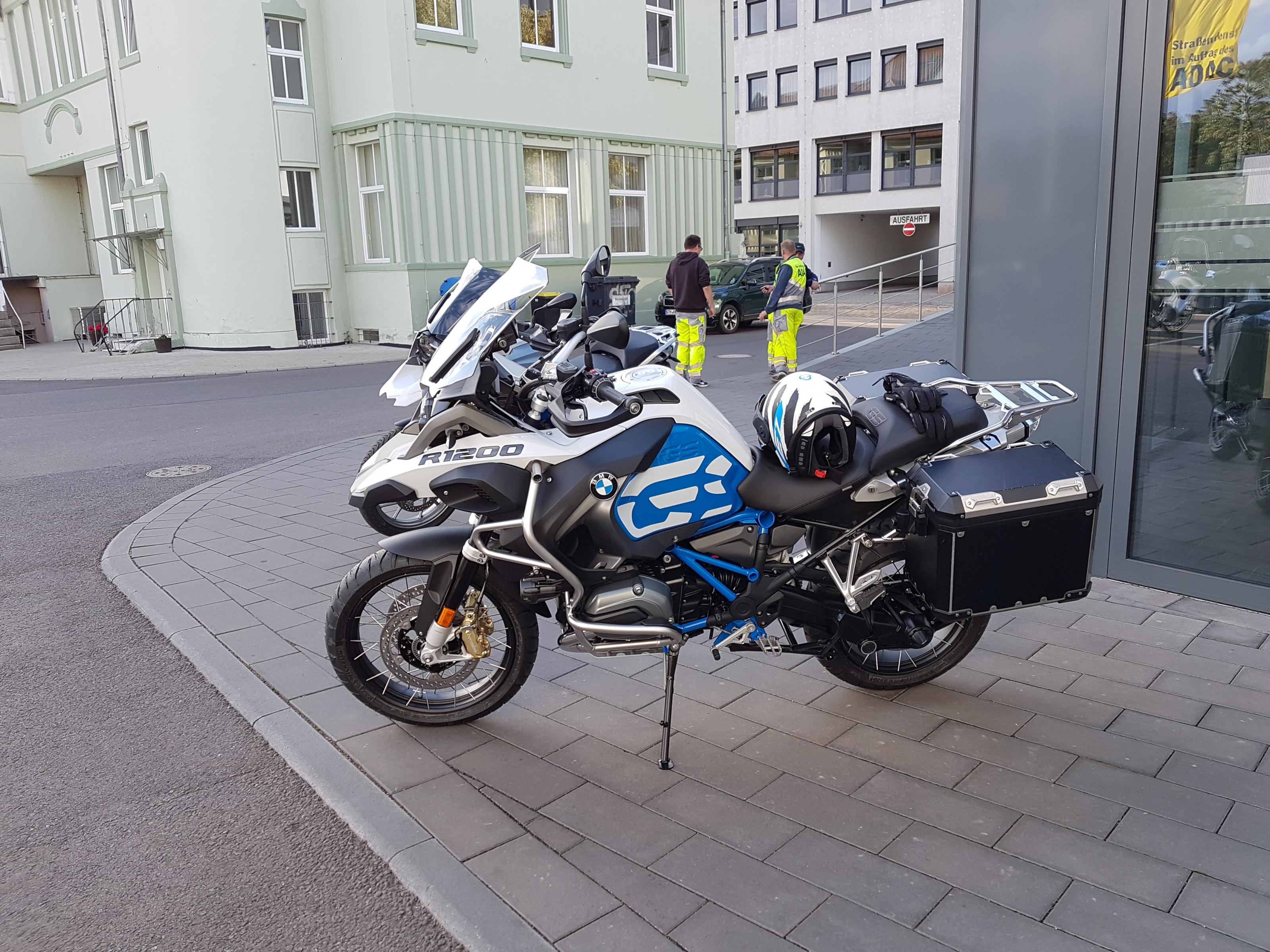

Ich habe genau diese Konfiguration, mit Sozius Paket kommt dann die zweiteilige Sitzbank in schwarz und die Soziusfußrasten sind angebaut.

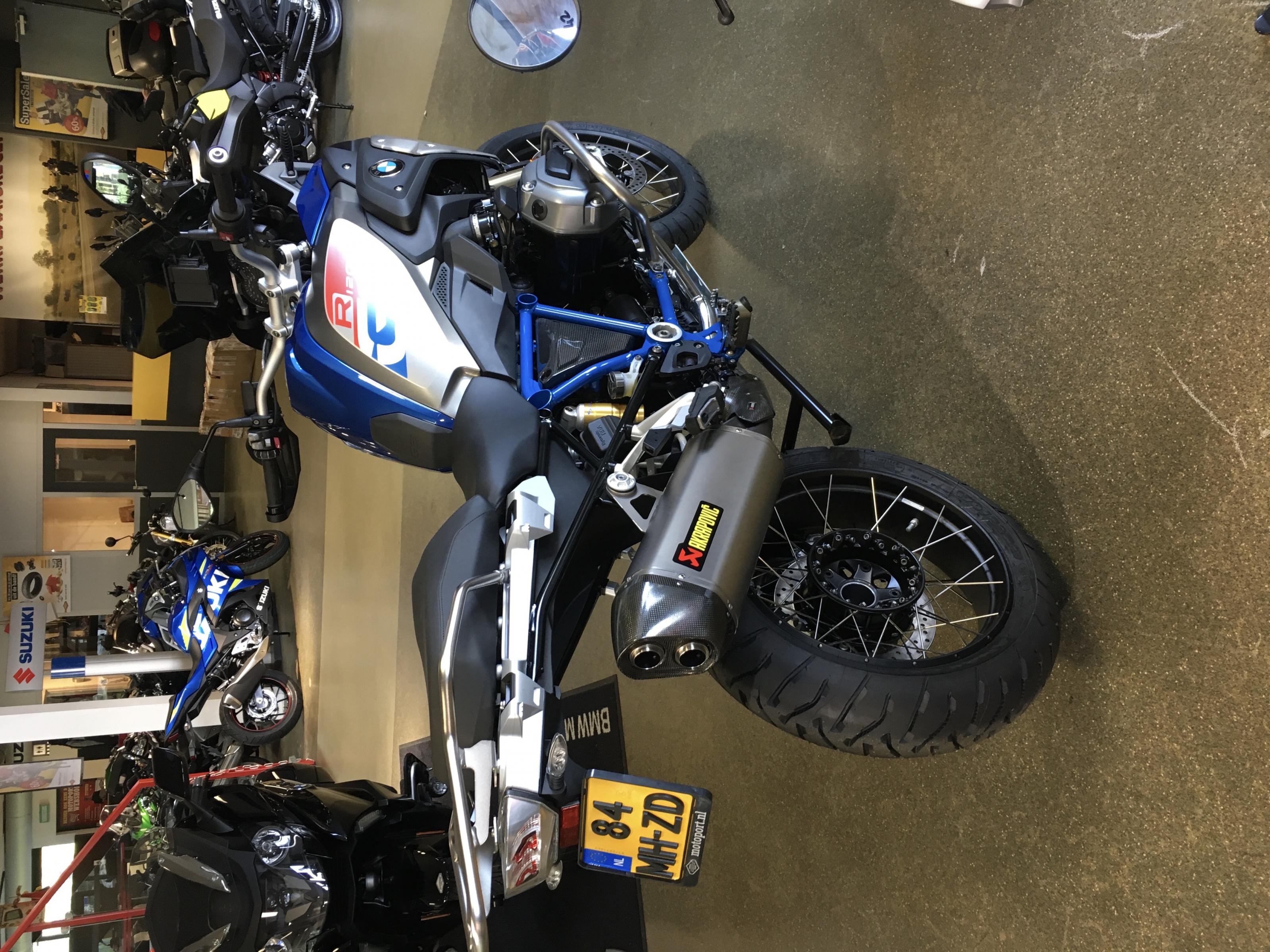

Sehe meine neue GS Ralley LC. Der hat das Soziuspaket.
Grüße as Holland

Wo hast du die Koffer folieren lassen.
Und was kostet es circa.
