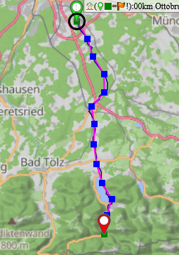

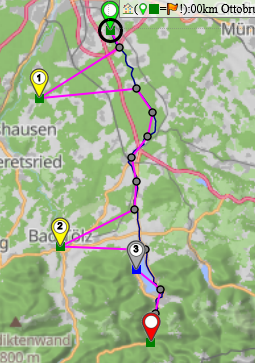

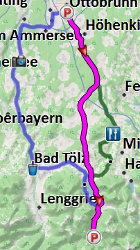

Ich bekomme oft ein GPX mit einer ganzen Wochenration an Touren. Die habe ich mir immer einzeln rausziehen müssen und dann erst GPXshaping.
Nun aber, Oh Lálá geht das in einem Rutsch 👍
Noch ein kleiner Wermutstropfen.
Ja nach Benennung der Routen z.B.:
01 Ottobrunn - Wildbad Kreuth
02 Ottobrunn - Wildbad Kreuth - Gotzing
bezieht sich GPXshaping immer auf den ersten Track
Deutlich zu sehen in den beiden Routen rechst vom Original.
Letzte Beta-Version mit 5km Abstand
(GPX anbei)

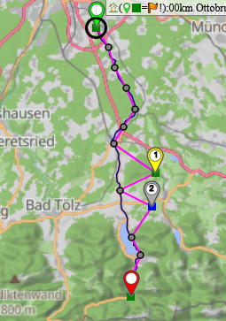

Ich hatte in der URL noch "?precTrip=0" stehen. Stammt wohl noch von letztem Jahr mit der Bezeichnung der WP. Das musste ich löschen.
Die Reihenfolge in der Abfrage, ich denke, sehr gut.
Bin dann auch gleich mit "?useCalcRte=1" auf die Nase gefallen.
Aus einem GPX mit 16 Routen + Tracks.
Alt (aktuell WEB) gegen Neu (lokale BETA + ?useCalcRte=1)
1km Abstand
Alt - Hier ist der Track selbst falsch gespeichert/zugeordnet.
NEU - Dennoch wird jetzt die richtige Route dargestellt!
Die Nummern scheinen mir nicht logisch zu sein?
Die Bergspitze sollte doch 3 sein. Die 3 müsste 2 + 4 sein
GPX anbei
