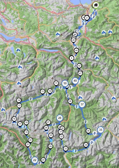

Servus lector,
ich bin der Sache noch einmal nachgegangen und hab Deine Datei und meinen NAV VI verwendet.
Mein Ablauf:
  • Import Deiner Datei "testforum.gpx" in mein Kurviger
  • die Punkte 10, 22, 28, 35 u. 37 habe ich in Kurviger in Wegpunkte umgewandelt (blauer Kreis) und benannt (siehe Anhang "Karte.jpg")
  • in Kurviger die Datei benannt als "Testforum_6xWP_42xSP.gpx"

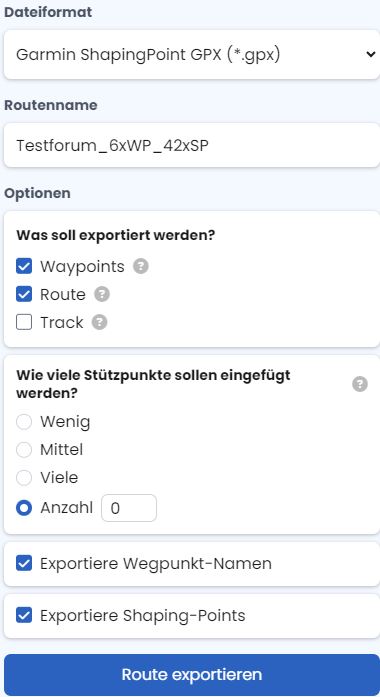

  • Export im Dateiformat "Garmin ShapingPoint GPX (*.gpx)", (siehe Anhang "Export.jpg")

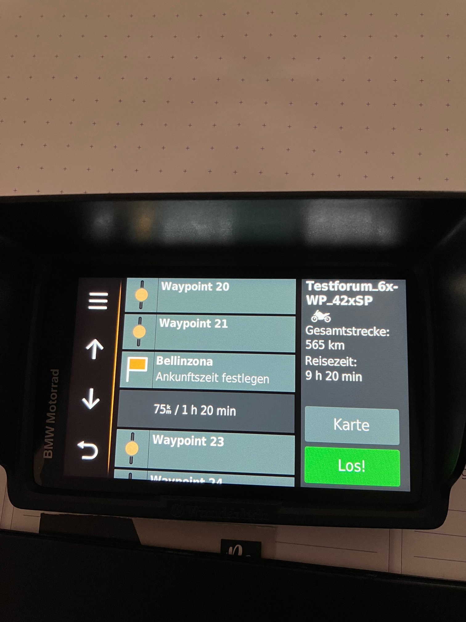

  • die exportierte Datei "Testforum_6xWP_42xSP.gpx" zum NAV VI kopiert
  • im NAV VI die neu erkannte Datei importiert
  • Ergebnis im NAV VI: 6 benannte Wegpunkte (können übersprungen werden) u. 42 Shapingpoints (können nicht angewählt und übersprungen werden), siege Anhang "NAV_VI.jpg"
Und das Ganze ohne Zwischenschritt im Zusatztool von Rumbrummer.
Vielleicht kannst Du damit doch etwas anfangen.
Entscheidend scheint mir das Export-Dateiformat zu sein.

Noch eine kurze Frage zu deinem Export. Im Bild Export.jpg ist die unterste Zeile "Exportiere Shaping Points" weggeschnitten. Was hattest du dort eingestellt? Haken Ja oder Nein?
Gast-32830
Hallo Franz
Ja, ist angehakt. Hast Du die bezahlte Version von Kurviger?
Gast-32830
Ja, ich habe mir mal einen Monat für intensives Testen gekauft.
Gut!
Der Export von Shapingpoints und Wegpunktnamen funktioniert nur bei den kostenpflichtigen Versionen.
