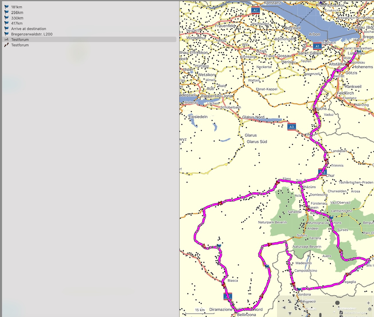

Ich plane im Kurviger meine Route. Diese enthält 3 Zwischenziele (blau) und 10 shaping points (schwarz). Ich schaffe es nicht die geplante Route so ins N.VI zu übertragen, dass die Zwischenziele im Navi Wegpunkte (die die man überspringen kann) und die shaping points im Navi auch shaping points sind. Was auch immer ich probiere im Navi sind alle 13 Punkte (plus Start Ziel) als Wegpunkte enthalten.
Ich habe es direkt von Kurviger zum Navi probiert aber auch über das gpxshaping Tool.
Hat da jemand einen Tipp für mich was ich da falsch mache?

Am einfachsten wäre es wenn du die Route vom Kurviger hier einstellst

OK, gerne. Hier der gpx Export aus dem Kurviger.
Route, Track, Anzahl Stützpunkte = 0, Exportiere Shaping Points = Ja
P.S. die zuvor in meinem Beitrag angegebene Punkte Anzahl stimmt nicht mit dieser Route zusammen.

Da habe ich mir jetzt auch die Zähne dran ausgebissen
Nimmst du die Datei (Anlage) und lädst die bei GPXshaping. Dann erst deine Route laden. Nach GPX-Export sieht (nur unten!) das in BC so aus
Ich meine so sollte es passen?

Voll super! Ja genau so wollte ich es haben. Vielen Dank für deine Mühe!!!
