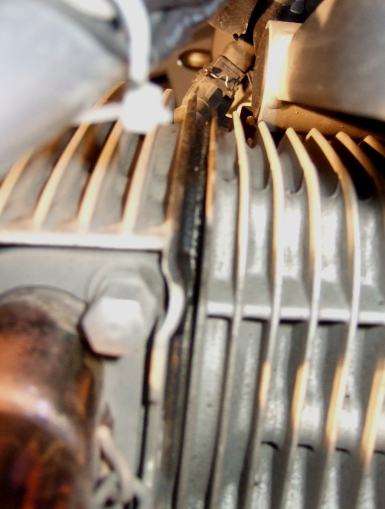

Meine GS (120.000 KM) schwitzt seit ca. 1/2 Jahr ganz leicht an der Kopfdichtung des rechten Zylinders. Nur im oberen Bereich und wirklich nur ganz leicht. Jetzt plagt mich eine innere Unruhe hier mal Hand anzulegen.
Ich könnte natürlich versuchen die Kopfschrauben zu lösen und anschließend 2-3 Nm fester anzuziehen als die Sollvorgabe und zu schauen ob's was bringt.

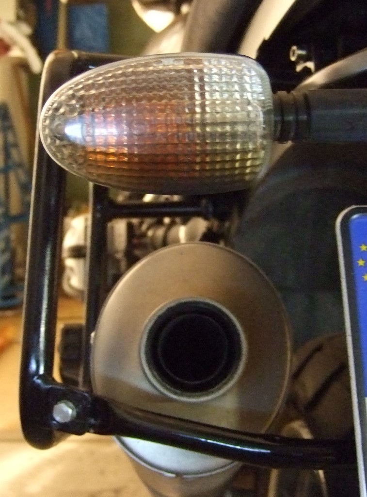

Andererseits könnte ich auch eine "große Lösung" angehen, da es aus dem Auspuff schonmal etwas rußt (weißes Blinkerglas mit Belag). D.h. Kopf runter, überholen, Ventile, Schaftdichtungen und Kolbenringe neu. Fehlt noch was?

mich würde das gesabbere stören und ich würde die dichtung erneuern ... mehr nicht.
wenn dabei der kopf überholt werden soll, gehören für mich beide seiten dazu.

Denke, das ist normal, weil's nach Zubehörauspuff aussieht. Die sind oft etwas kürzer und dann rußt's in den Blinker.

Kopfdichtung machen - nachziehen bringt nichts
2-3 Nm mehr ist Quatsch, da die Bolzen mit Vorzug und Drehwinkel angezogen werden.
Außerdem sind das Dehnbolzen ... will sagen, man erwartet eine höher Krafteinwirkung auf die Dichtung, in Wirklichkeit dehnt sich nur der Bolzen weiter und da er das nicht unendlich kann wird er irgendwann abreißen ...
Alles andere so lassen wenn kaum Ölverbrauch.

Der schwarze Auspuff hat nicht unbedingt was mit Ölverbrauch zu tun.
Alle NTC's ok
Lambda ok
Dk-Potie ok
das sind schon mal 3 Verdächtige die den Auspuff schwarz machen können.

die Sollvorgabe ist ja 20 Nm und dann einen Drehwinkel von 180 Grad.
Da wird am Ende auch mal 5 Nm zu viel oder zu wenig drauf sein.
Also ich würde es ganz normal nach Vorschrift noch einmal versuchen.
Tut ja nicht weh und kostet nichts.
Wenn die Dichtung kaputt ist, sieht die Seite vom MR aus, wie nach einem Oelbad.

...also, ich weiß nicht, was es für ein Aufwand ist, die Dichtung zu wechseln, aber ich würde es tun und nicht die Schrauben fester anziehen. Einen tropfenden Wasserhahn drehe ich ja auch nicht mit Gewalt zu, wenn ich dauerhaft Ruhe haben will...

Auf dem Bild sehe ich keine Kopfdichtung sondern eine Ventildeckeldichtung.
Das ist ein "Kalter" meinerseits :-(
gerd

Hi
Stimmt, Dank Euerer Nachhilfe sehe ich jetzt, dass da die Schwinge im Bild ist.
