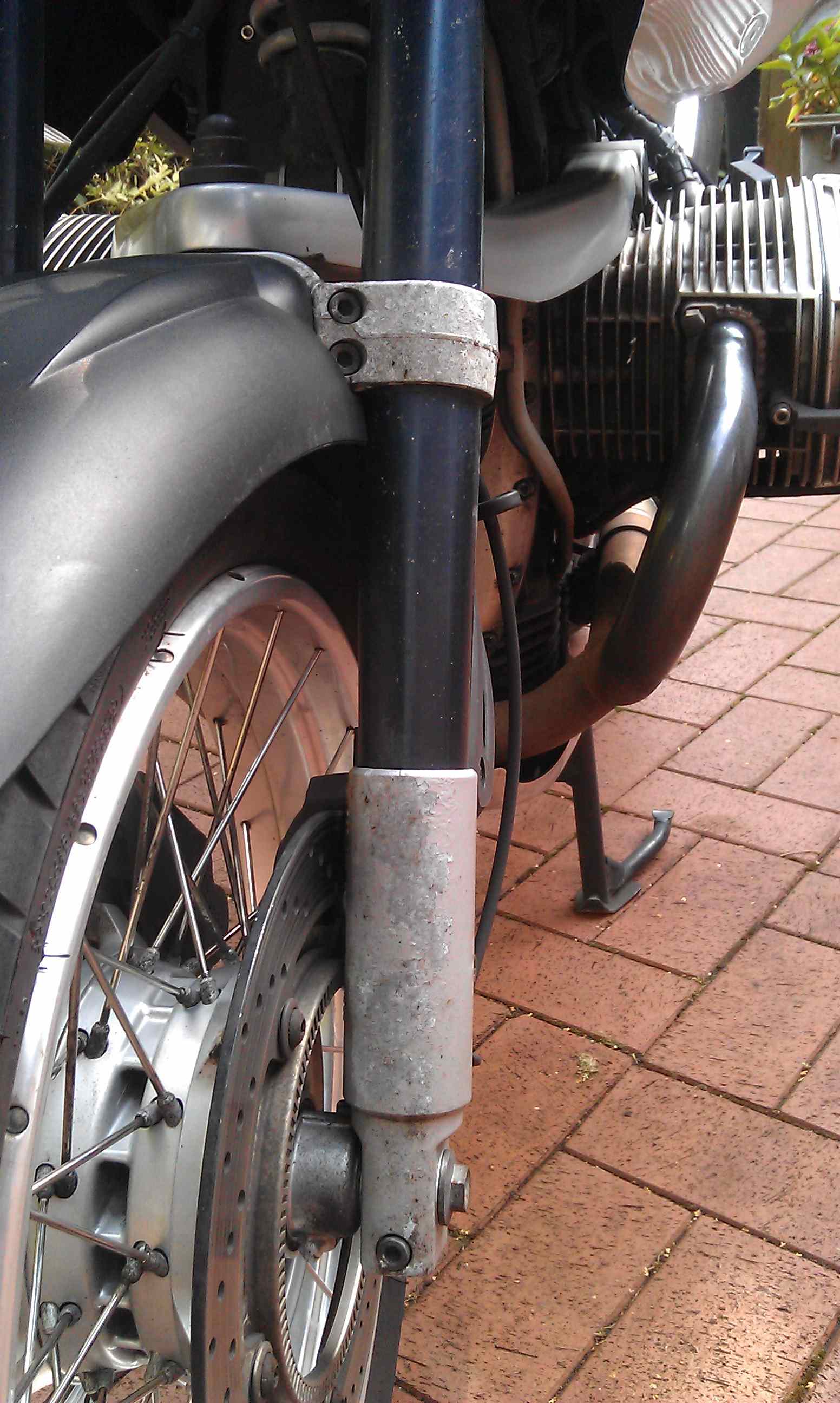

ich habe mir eine ziemlich runterwohnte GS (stand wohl immer draußen) gekauft. Nach einigen Wochenenden mit NeverDull und Co sieht sie wieder ganz gut aus. Was mich allerdings sehr stört sind die aufgeblühten Gabelholme und die untere Gabelbrücke (sieh Bild)
Mein Plan ist im Winter die Holme und die Gabelbrücke zu demontieren und zum Autolackierer zu bringen.
Hat von Euch jemand vielleicht eine andere/besere oder sogar preiswertere Idee?

Strahlen (lassen) wäre wohl die günstigste Variante.

oder selber strahlen und lackieren ... wohl am günstigsten

Einfach Glasperlen strahlen lassen oder mit Wallnussschalen das ist am schonensten.

Weil die Oberfläche nach dem Strahlen "verwundbar" ist und das "Blühen" erst richtig beginnt, würde ich das Ding beschichten lassen.
Lackieren ist besser als nix.
