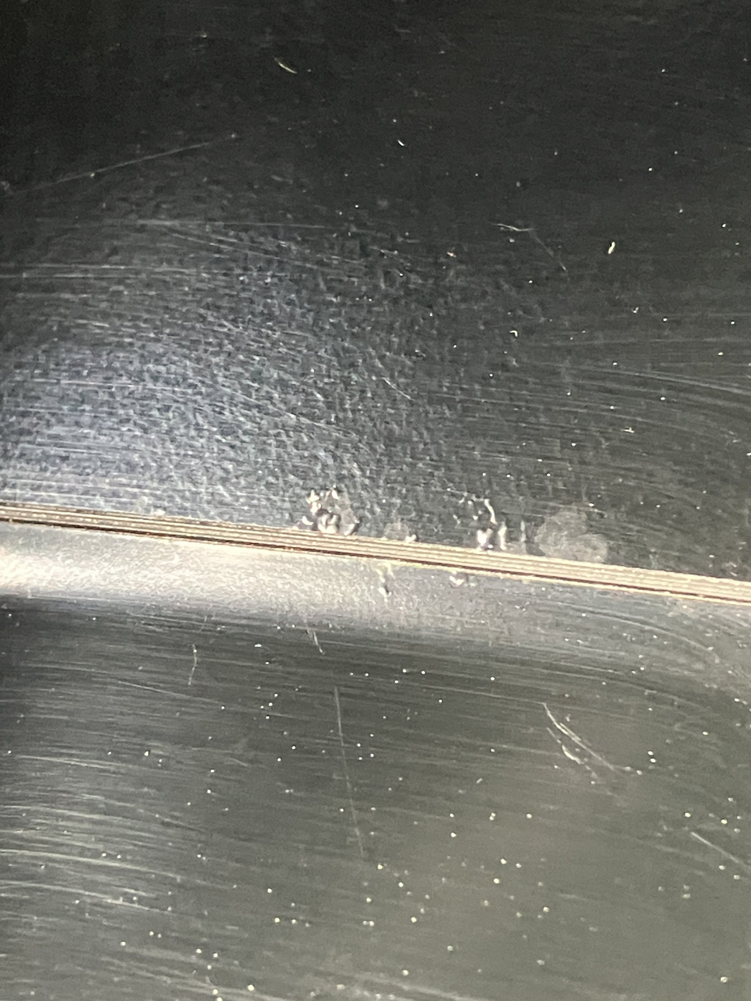

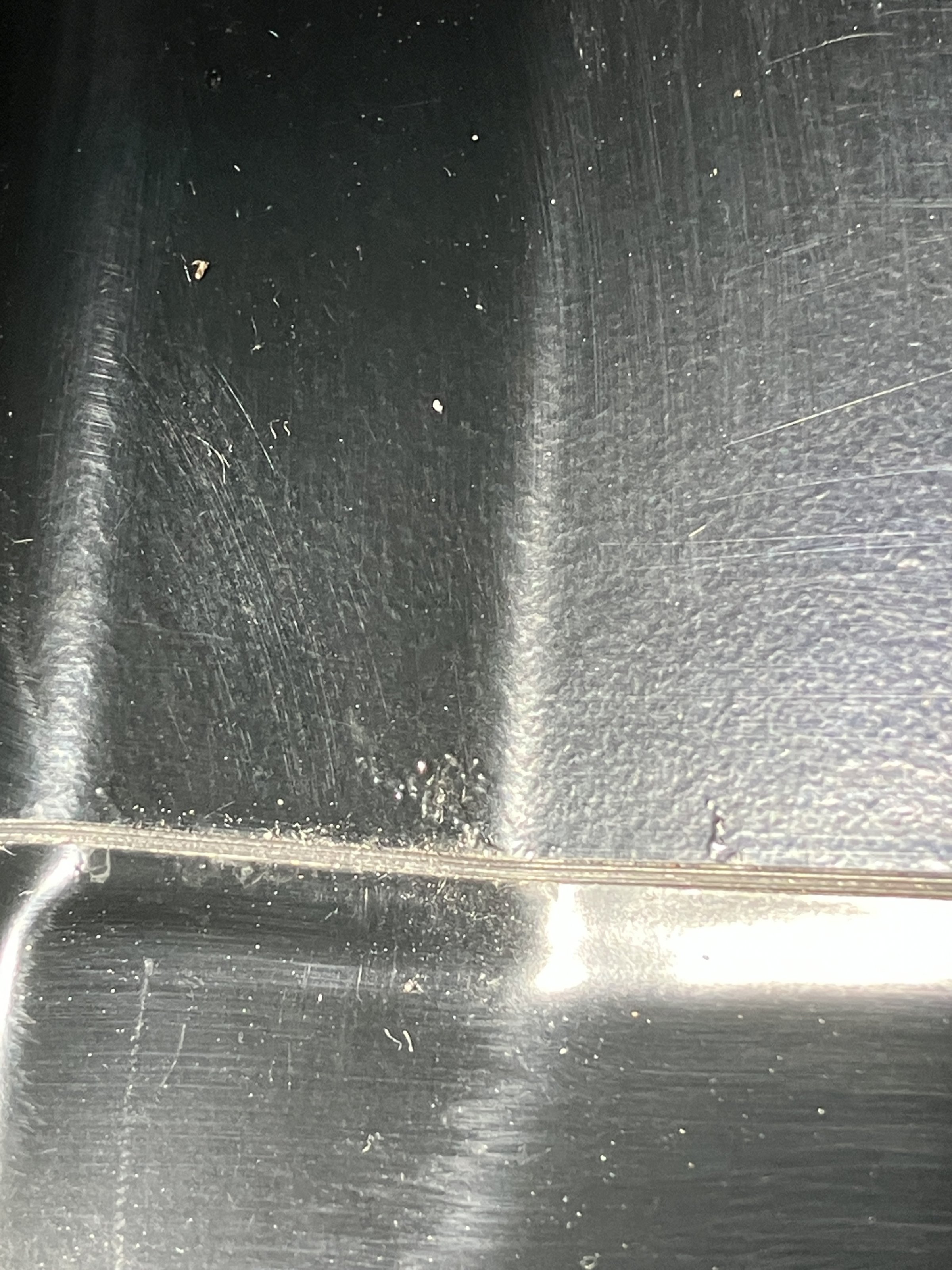

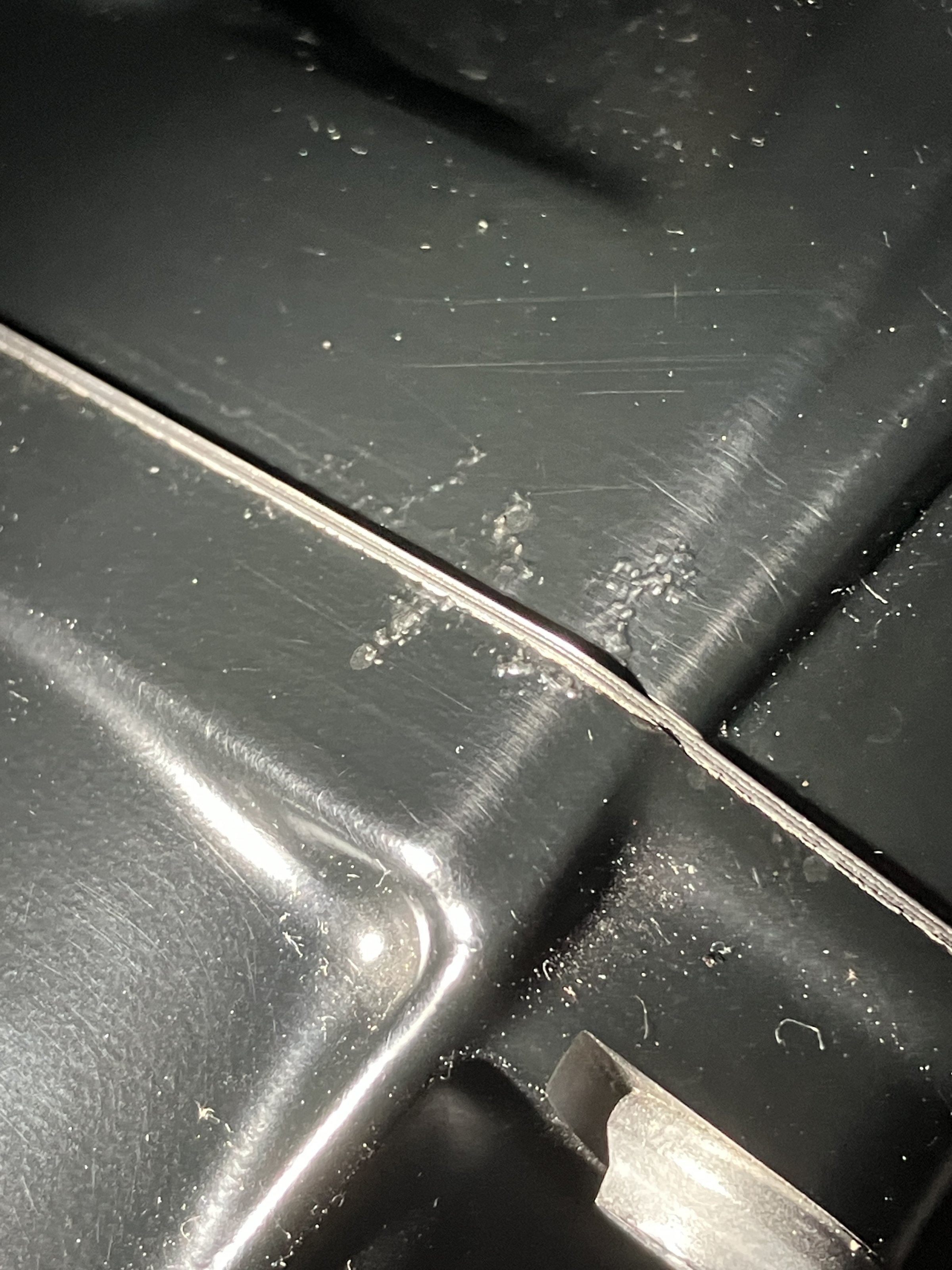

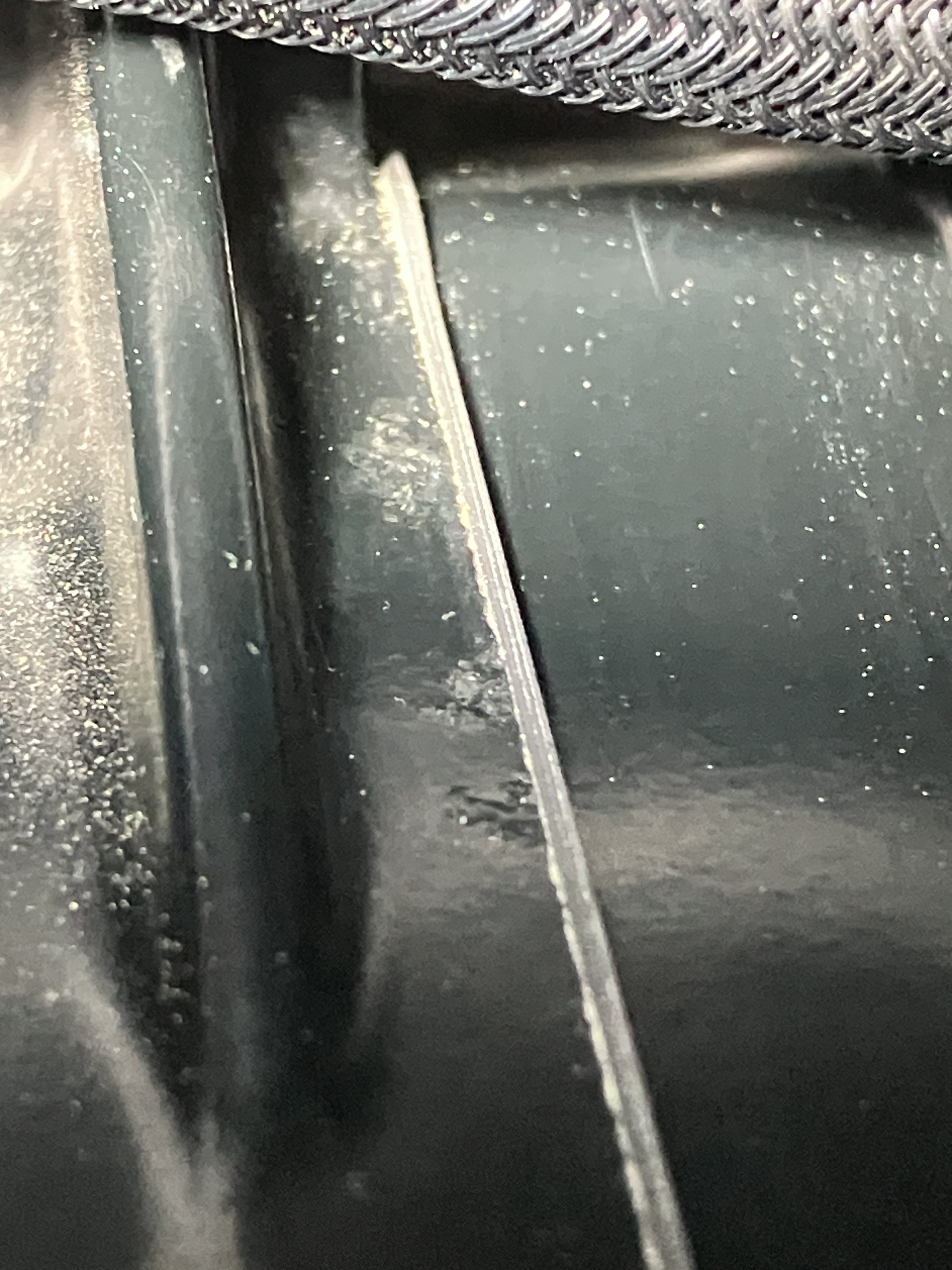

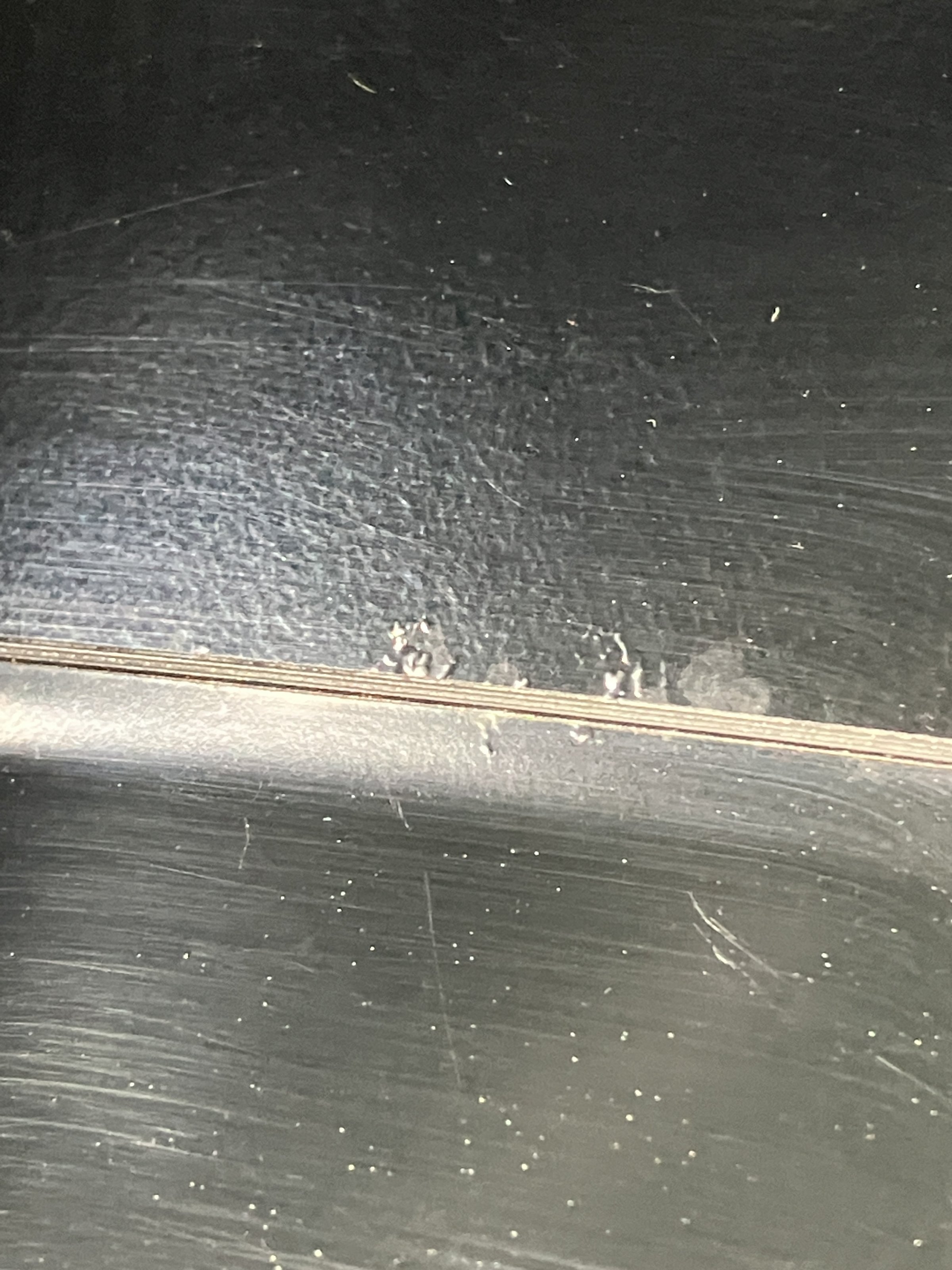

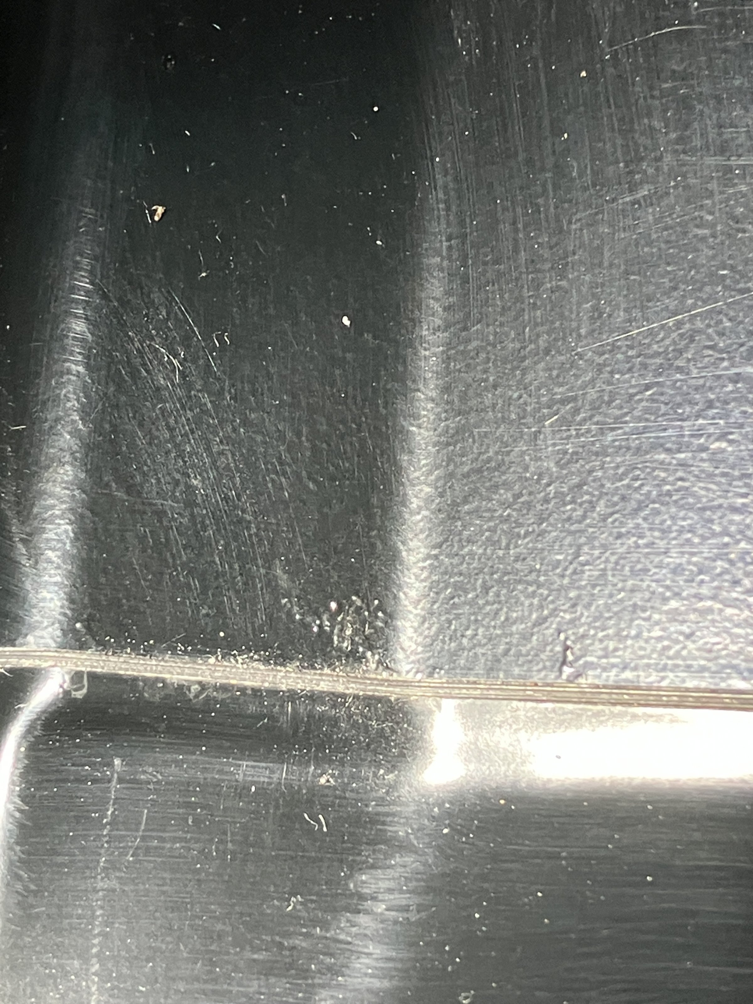

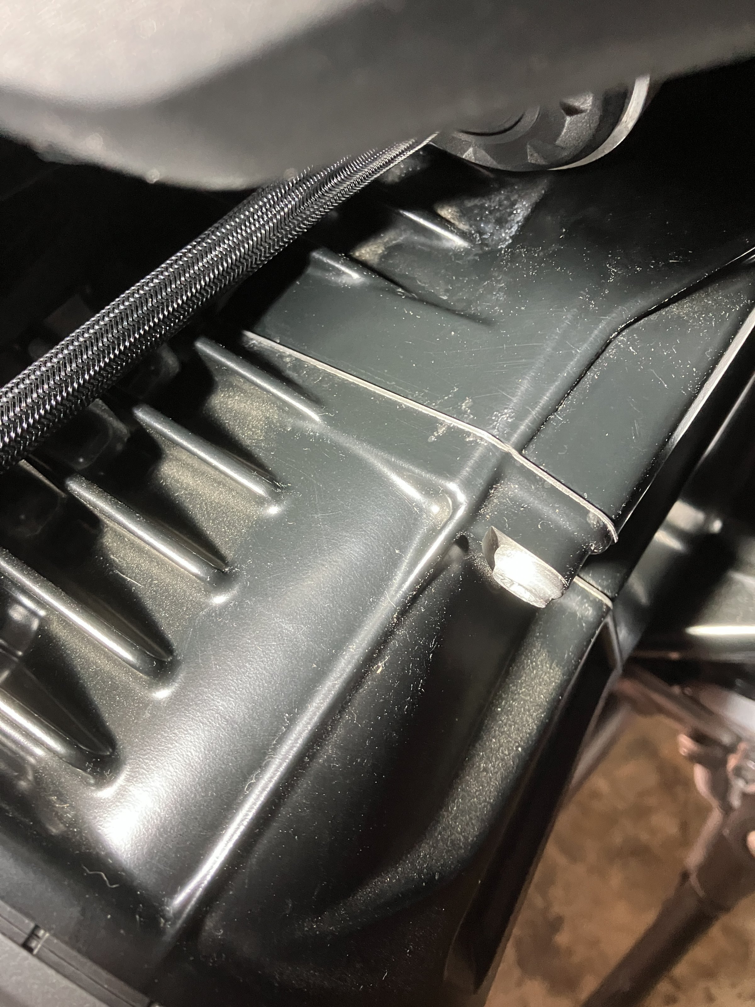

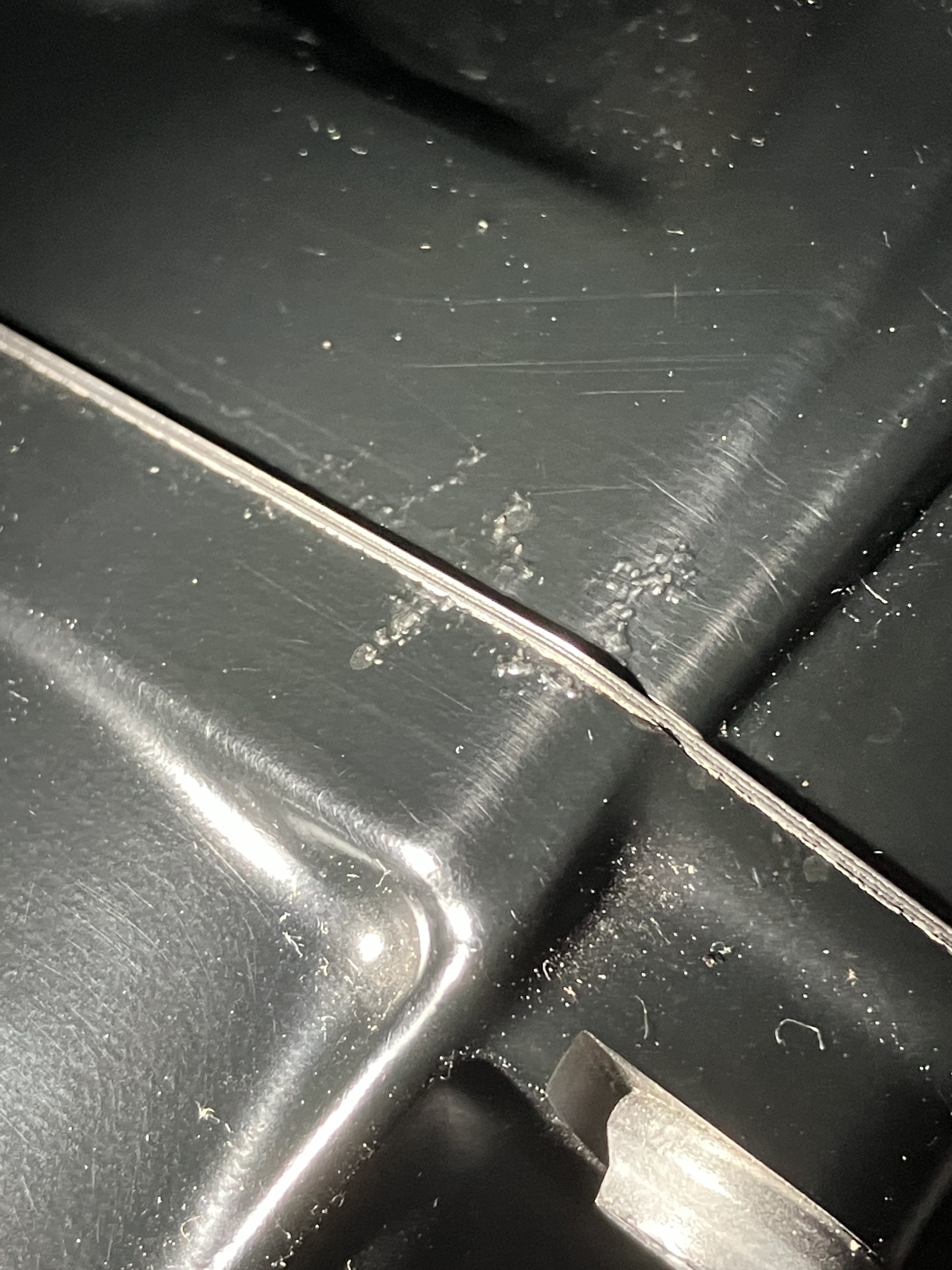

Jetzt hat es mich offenbar auch erwischt. GS Rally von 2022.
Gewährleistung abgelaufen am 26.04.2025, aber ich habe direkt beim Kauf CoVer abgeschlossen.
Linker Zylinder Oberseite
Rechter Zylinder Oberseite
Das Mopped wurde nie bei Salz gefahren, hat keine agressiven Reiniger gesehen und auch keinen HDR. Zudem bin ich bekennender Schönwetter Fahrer.
Bis jetzt sind die Stellen auf der Oberseite die einzigen, die ich ausmachen konnte.

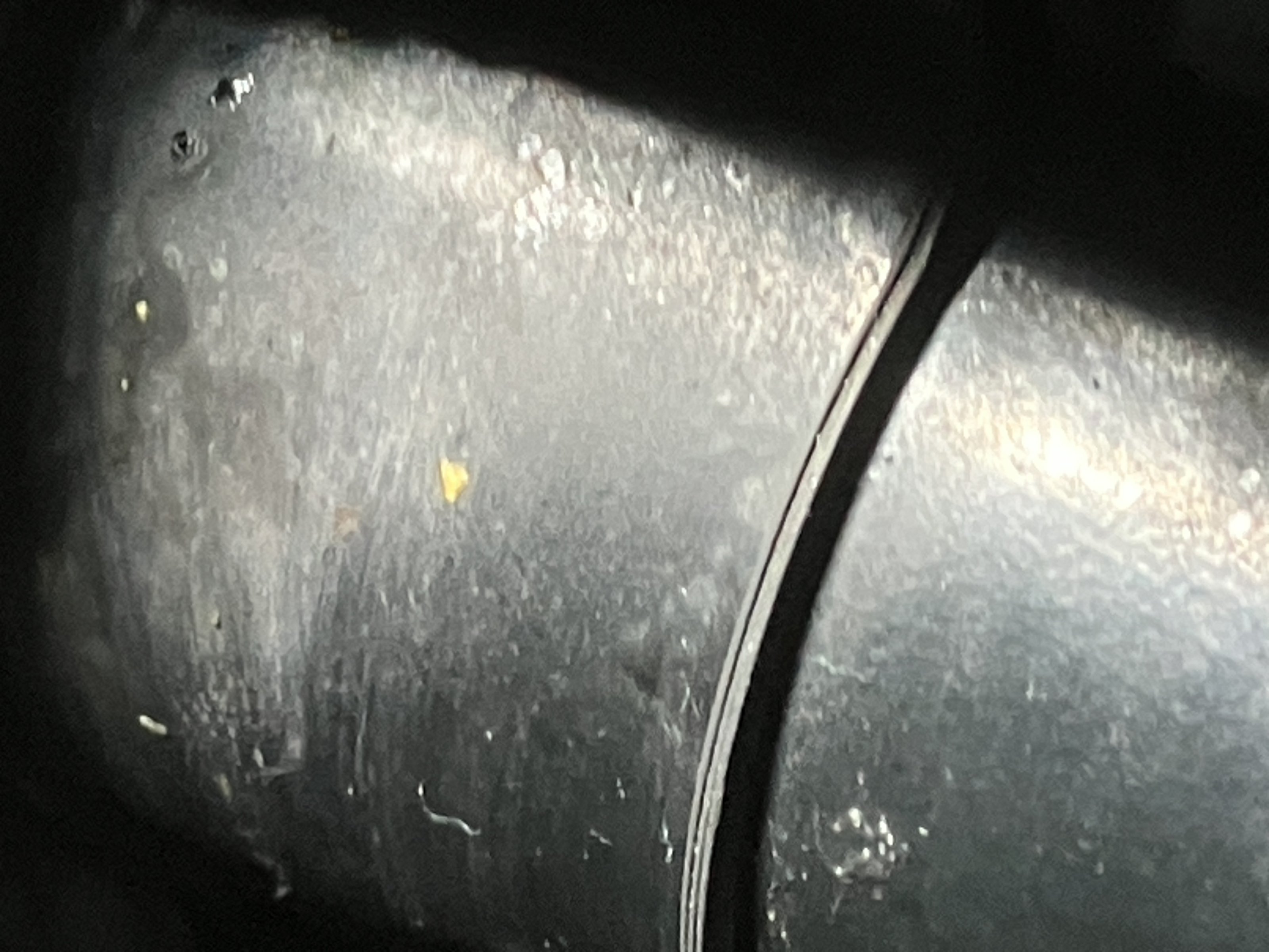

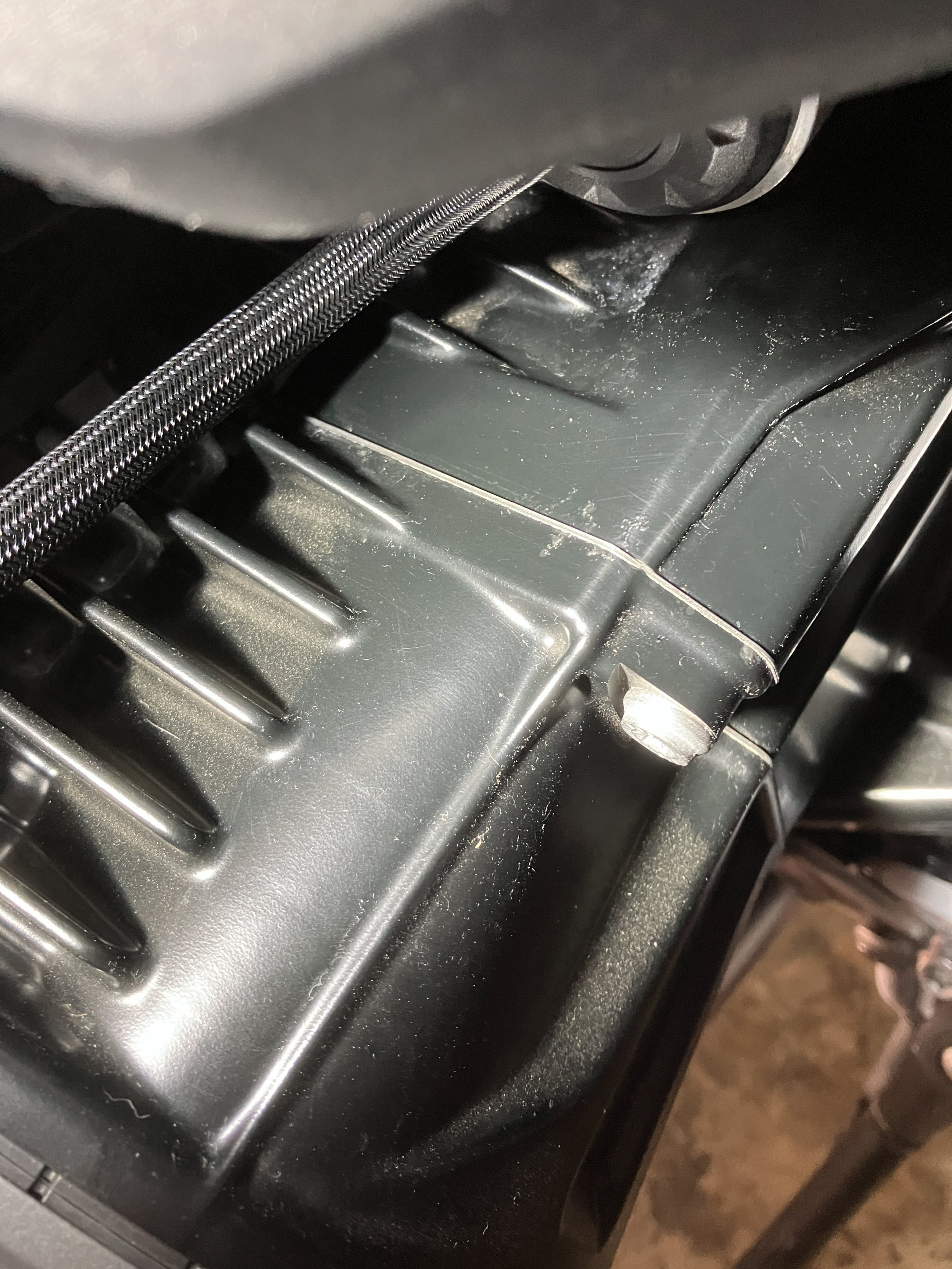

Da habe ich jetzt aktuell noch nichts gesehen. Am linken Zylinder könnte das hier der erste Anfang sein. War aber schwer abzulichten mit Taschenlampe in der einen und Handy in der anderen Hand.
Dunkle Garage halt.
Unten rechts sieht es ein wenig so aus.
Nachtrag:
Linker Zylinder hat oben drauf noch mehr Stellen, die ich gestern nicht gesehen hatte.
Hab den Freundlichen vorhin angerufen. Er hatte so einen Fall schon einmal. Ich soll morgen mal vorbei kommen für Fotos und Besprechung über das weitere Vorgehen. Nun denn....schaun mer mal.

Update: An der Zylinder-Unterseite gibt es rechts minimalen „Befall“. Und das bei einem Schönwetterbike mit Putzfimmel…

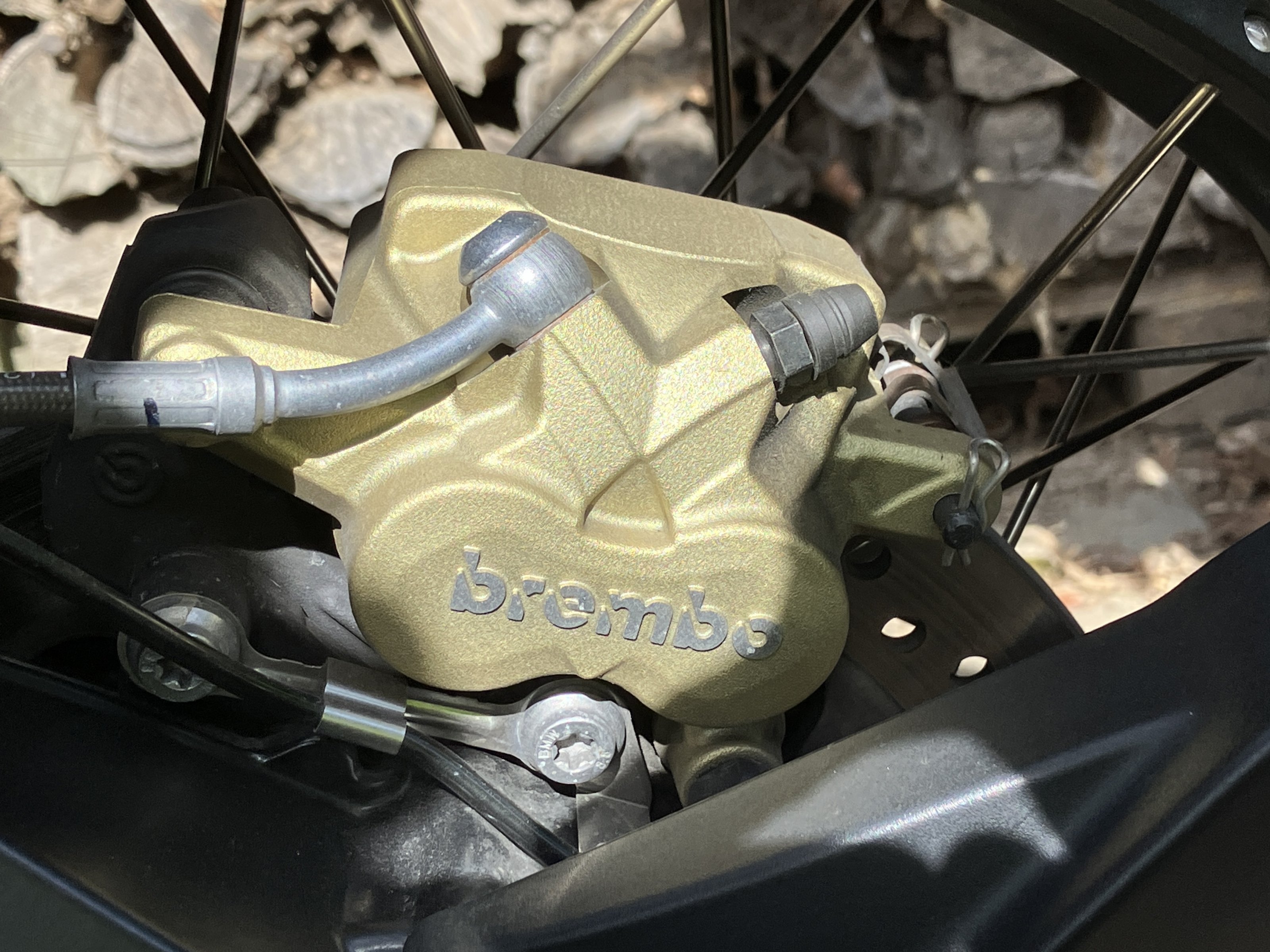

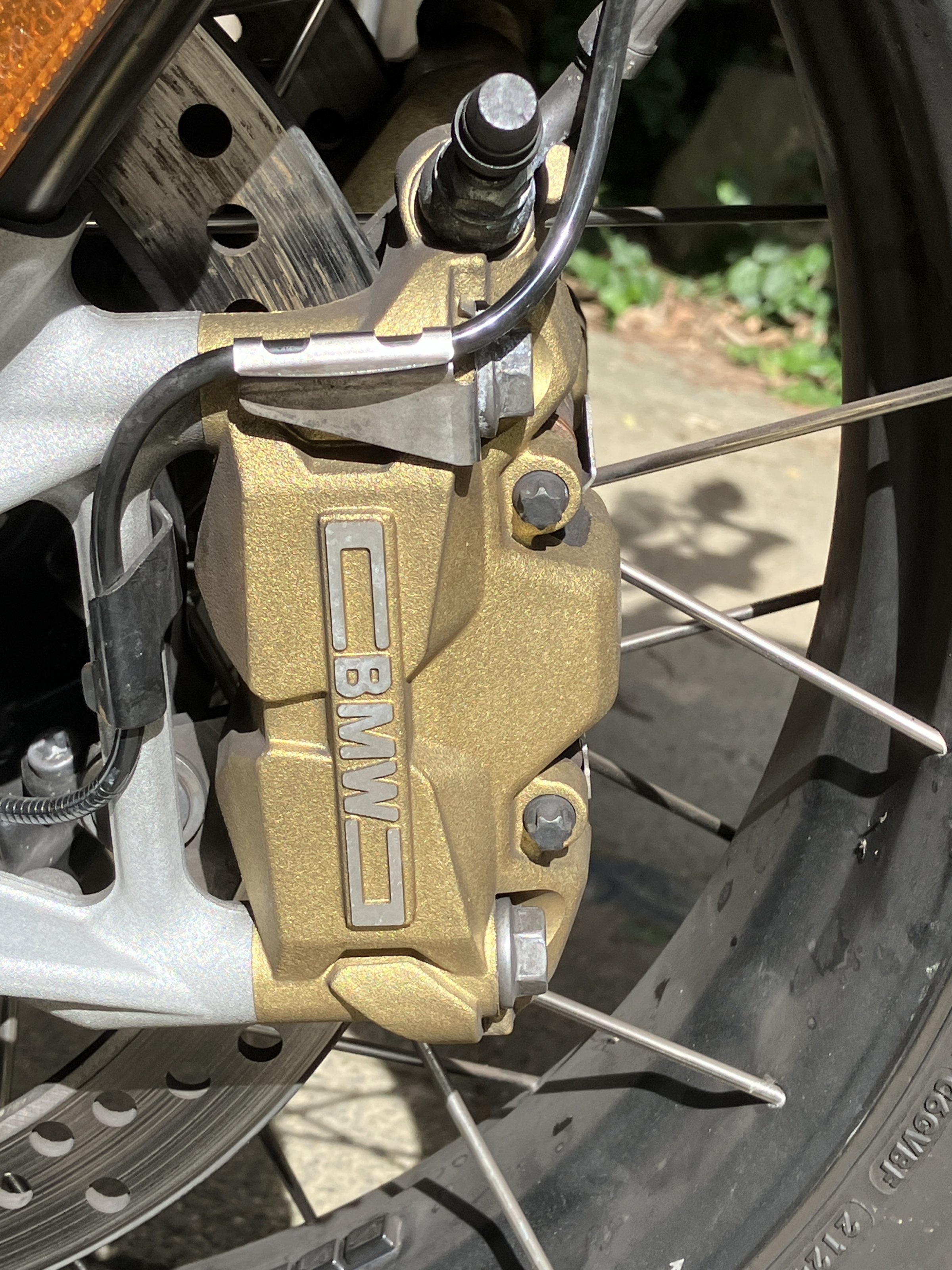

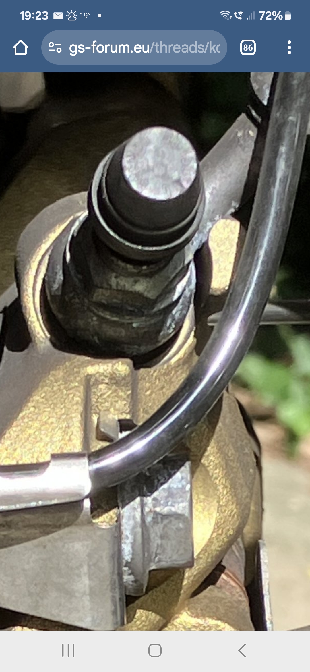

Mal so als Status Update:
War am Freitag beim Freundlichen. Der Werkstattleiter hat die Stellen fotografiert und die Sache an BMW weitergeleitet. Er selber empfand das mit dem aufblühenden Lack/Beschichtung am Zylinder jetzt eher als eine Kleinigkeit. Gut...gebe ihm Recht, daß die Stellen (noch) sehr klein sind, aber eigentlich sollten da gar keine Stellen sein. Und wenn es Korrosion ist (was soll es sonst sein), dann werden die Stellen nicht klein bleiben.
Eben rief er an und sagte, daß BMW Fotos der Bremssättel haben möchte. Ich vermute mal BMW möchten sehen, ob das Motorrad bei Salz gefahren wurde. Hab die Fotos eben zum Freundlichen geschickt.
Wie man sieht...sieht man nichts. Außer Dreck :happy:

Also ich hätte da vor dem Fotografieren mal drüber gewischt.

Denen geht es um den Zustand der Fittinge und Schrauben. Hier zeigt sich als Erstes ob Korrosion durch z.B. Salz entstanden ist.

Habe ich absichtlich nicht gemacht, damit es nicht so aussieht, als wolle ich irgendwas verschleiern/verbergen.
Blitzblanke Bremssättel an einem Motorrad, daß gefahren wird, sähen in meinen Augen verdächtig aus.
Jup hab ich damals auch so gemacht, einmal alles was BMW wollte im dreckigen Zustand und anschließend nochmal im geputzten Zustand.
wurde dann von BMW anstandslos akzeptiert.

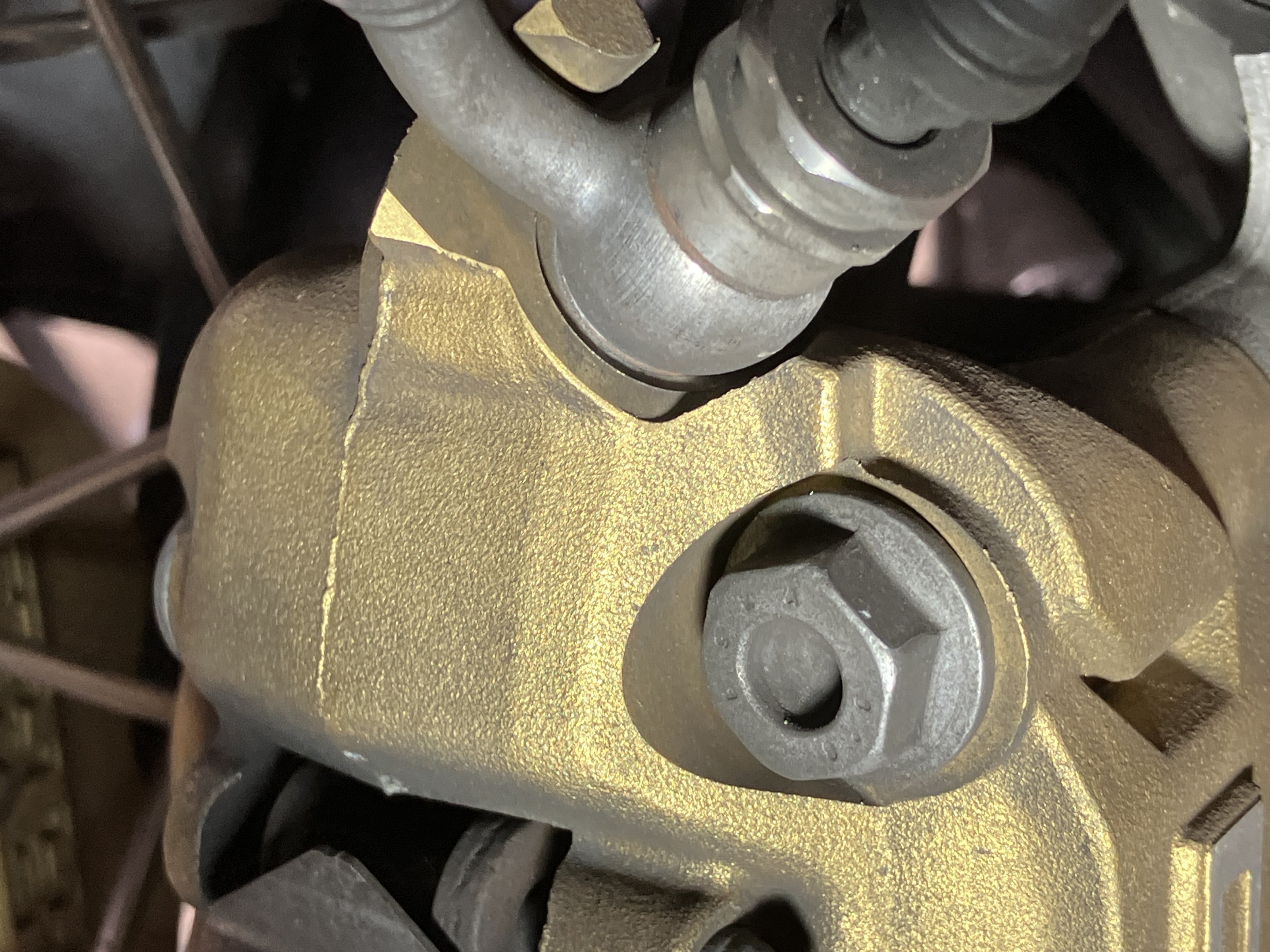

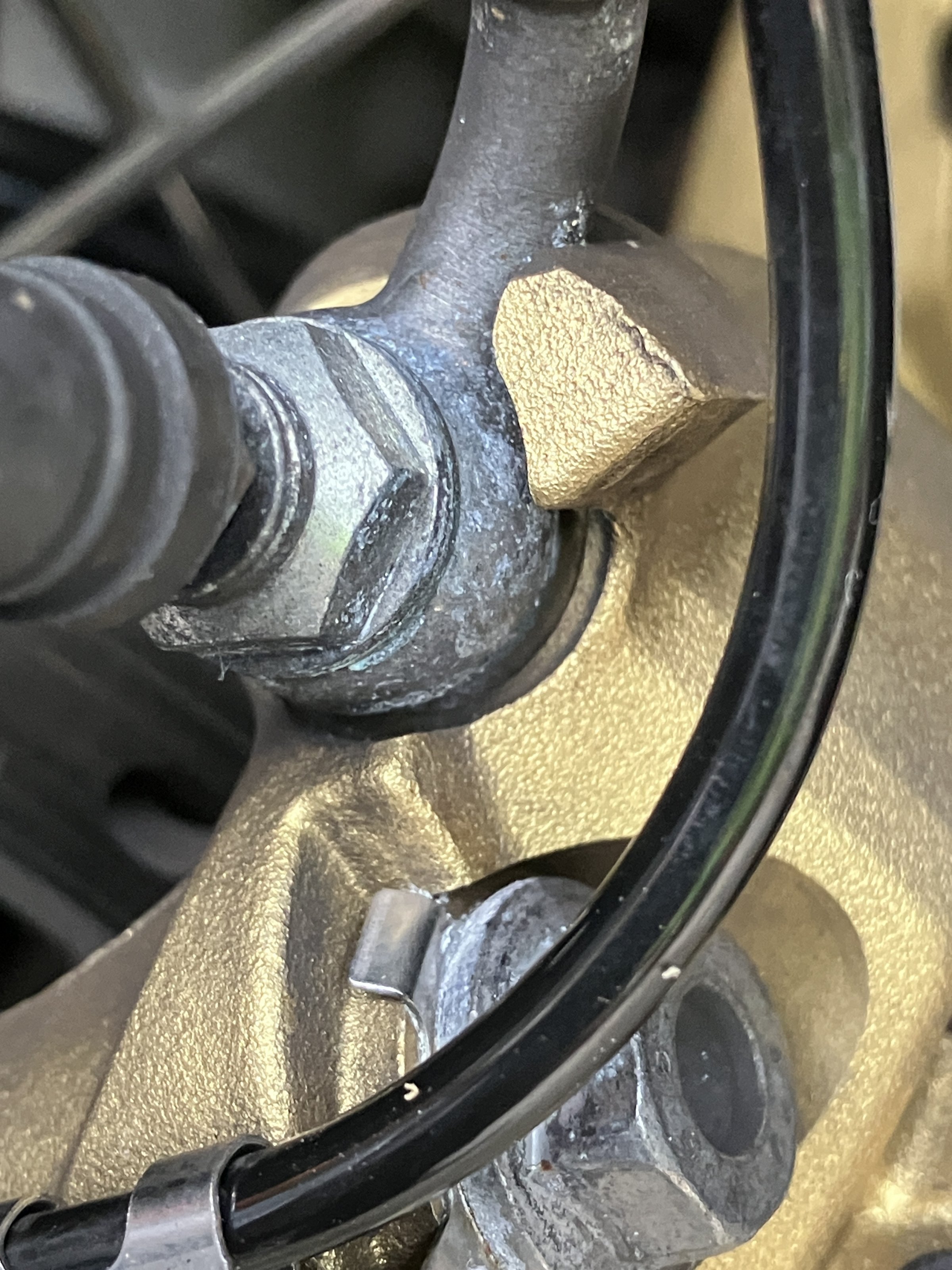

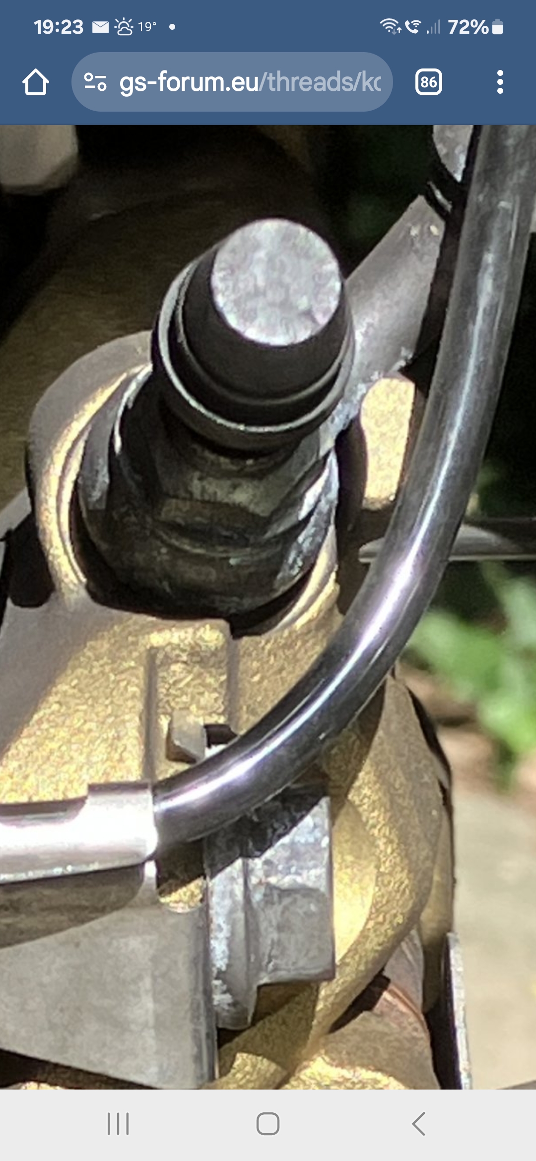

Der Anschluss der Bremsleitung und die obere Bremssattelschraube sind schon stark korrodiert. Da hat ganz sicher Salz oder bzw. Salzlauge gearbeitet.
Ich hoffe BMW sieht nicht so genau hin.
Das sieht tatsächlich wie Korrosion aus. Seltsamerweise nur am Anschluß und der oberen Schraube. Die untere ist einwandfrei. Ob das durch Salz oder irgendwas anderes verursacht wurde, kann ich nicht sagen. Ich bin (wegen schlechter Erfahrungen) sehr pingelig, was Salz angeht und fahre deswegen nie wenn gestreut wurde, sondern warte immer erst, bis Regen den Mist von der Straße gewaschen hat und die Straßen wieder trocken sind. Ich wüßte also nicht, wo das Salz herkommen sollte.
Habe gerade extra nochmal Nahaufnahmen gemacht.
Vorne links
Vorne rechts
Hinten
Falls BMW mir Winterbetrieb mit Streusalz unterstellen sollte, wäre es für sie zumindest schwierig zu erklären, wieso nur der Anschluß an der linken vorderen Bremse korridiert ist, nicht aber an der rechten. Oder hinten. Oder andere Schrauben.
Warten wir mal ab, was BMW sagt.
Ich hoffe BMW sieht nicht so genau hin.Anhang anzeigen 779127
Hast du mal gesehen wie diese Teile nach Salz aussehen ? Das sieht super aus auf den Bildern. Das ist blankes, unbehandeltes Metall an einem genutzten Motorrad. Der allgemeine Zustand lässt nicht zu wünschen übrig
