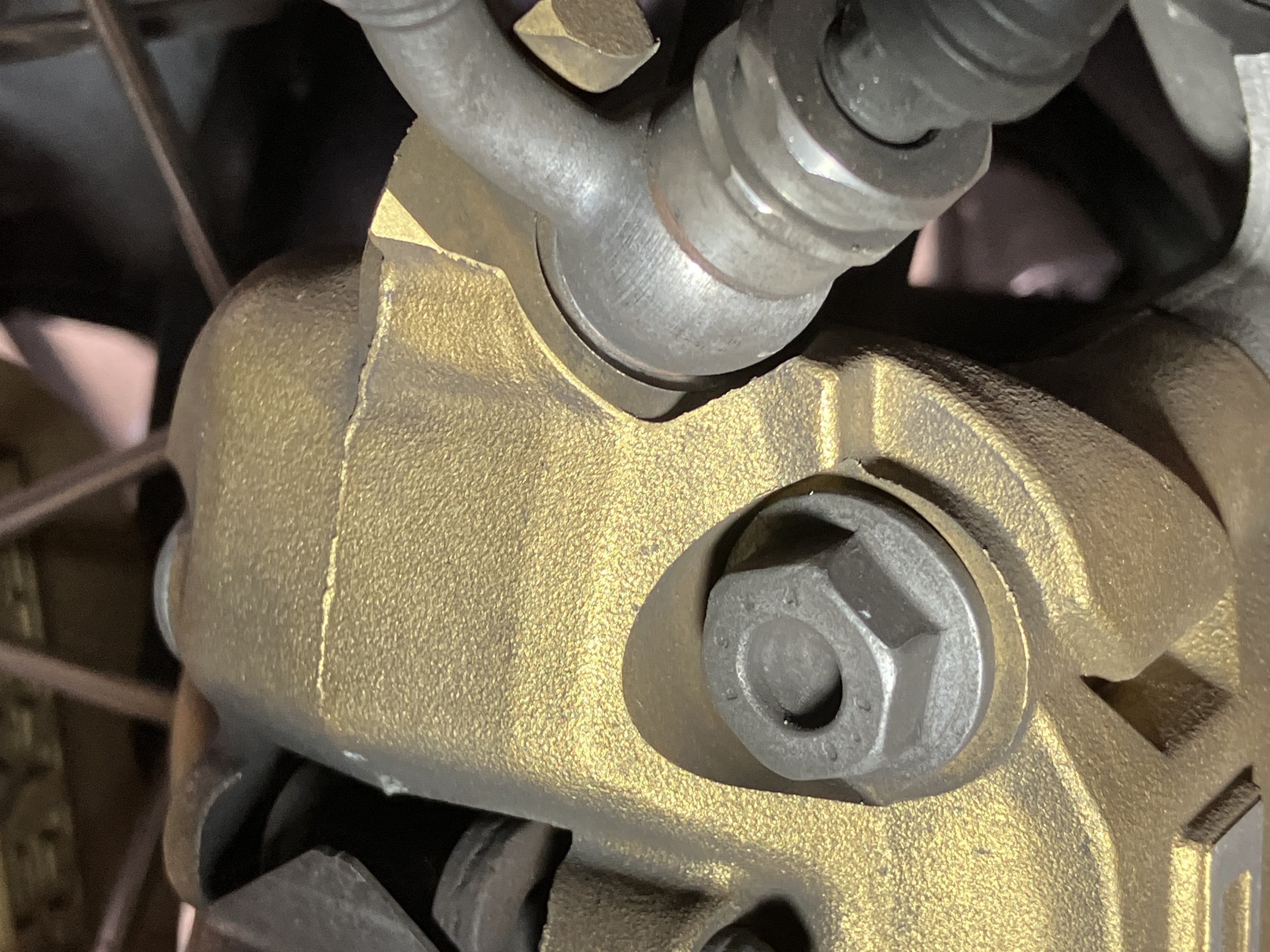

Das sieht tatsächlich wie Korrosion aus. Seltsamerweise nur am Anschluß und der oberen Schraube. Die untere ist einwandfrei. Ob das durch Salz oder irgendwas anderes verursacht wurde, kann ich nicht sagen. Ich bin (wegen schlechter Erfahrungen) sehr pingelig, was Salz angeht und fahre deswegen nie wenn gestreut wurde, sondern warte immer erst, bis Regen den Mist von der Straße gewaschen hat und die Straßen wieder trocken sind. Ich wüßte also nicht, wo das Salz herkommen sollte.

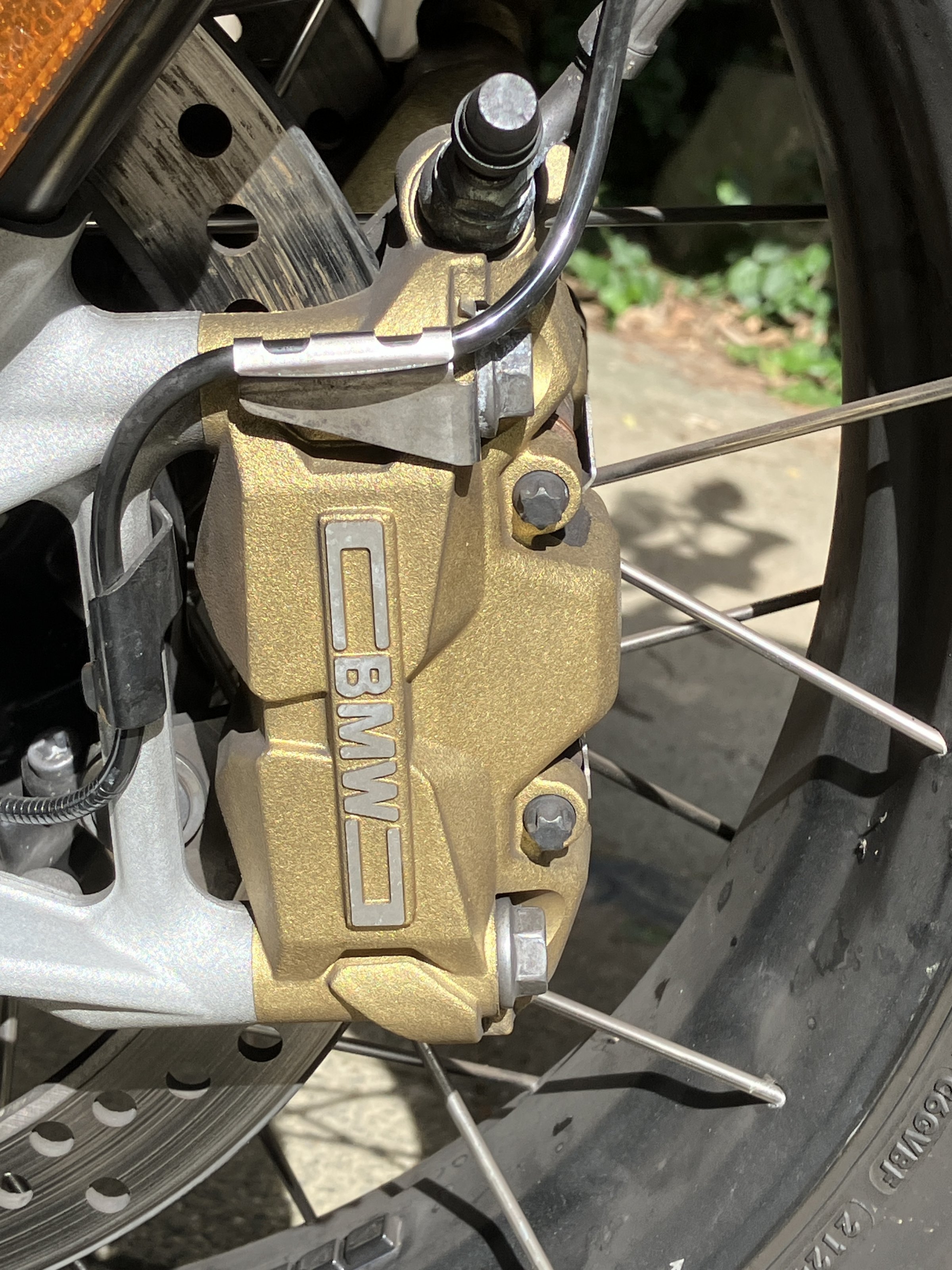

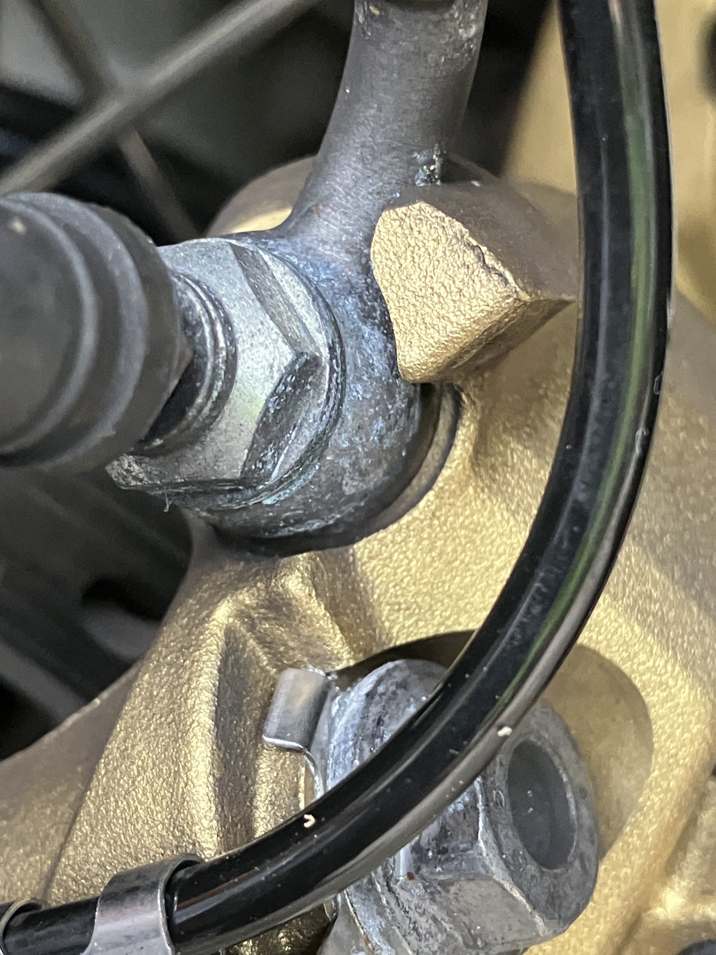

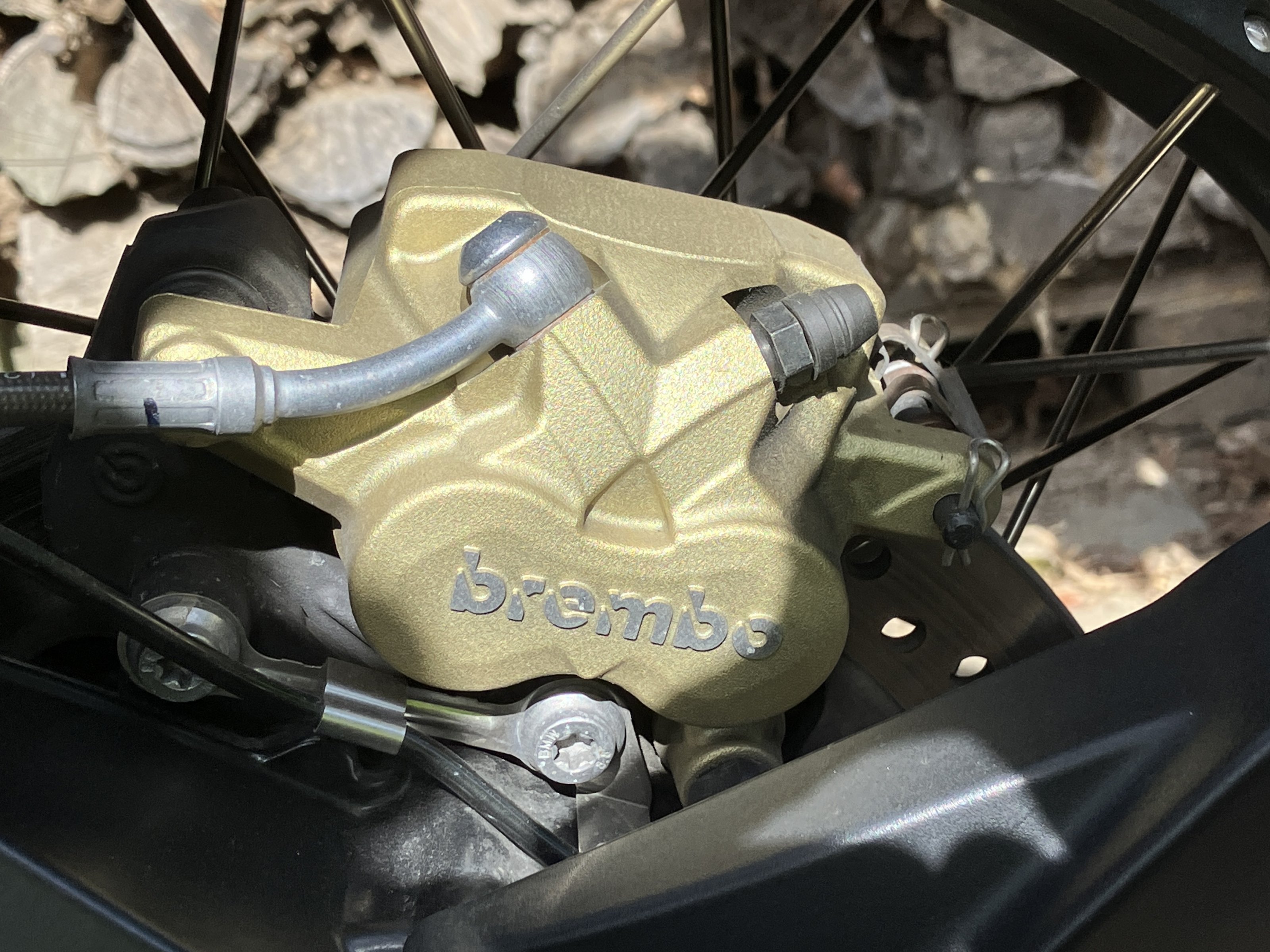

Habe gerade extra nochmal Nahaufnahmen gemacht.
Vorne links
Vorne rechts

Hinten
Falls BMW mir Winterbetrieb mit Streusalz unterstellen sollte, wäre es für sie zumindest schwierig zu erklären, wieso nur der Anschluß an der linken vorderen Bremse korridiert ist, nicht aber an der rechten. Oder hinten. Oder andere Schrauben.
Warten wir mal ab, was BMW sagt.
Hmm, wäre wirklich mal interessant zu wissen, wo das herkommt.
Meine sah erstmalig nach diesem Winter auch so aus.
Salz-/Winterfahrten kann aber auch ich (wie du) DEFINITIV ausschließen.
Aber dann, wie schon geschrieben wurde, es ist halt blankes, unbeschichtetes Metall. Vermutlich reicht da sogar ein bisschen Feuchtigkeit in der Garage in den Übergangsjahreszeiten oder Winter (nur eine Mutmaßung).

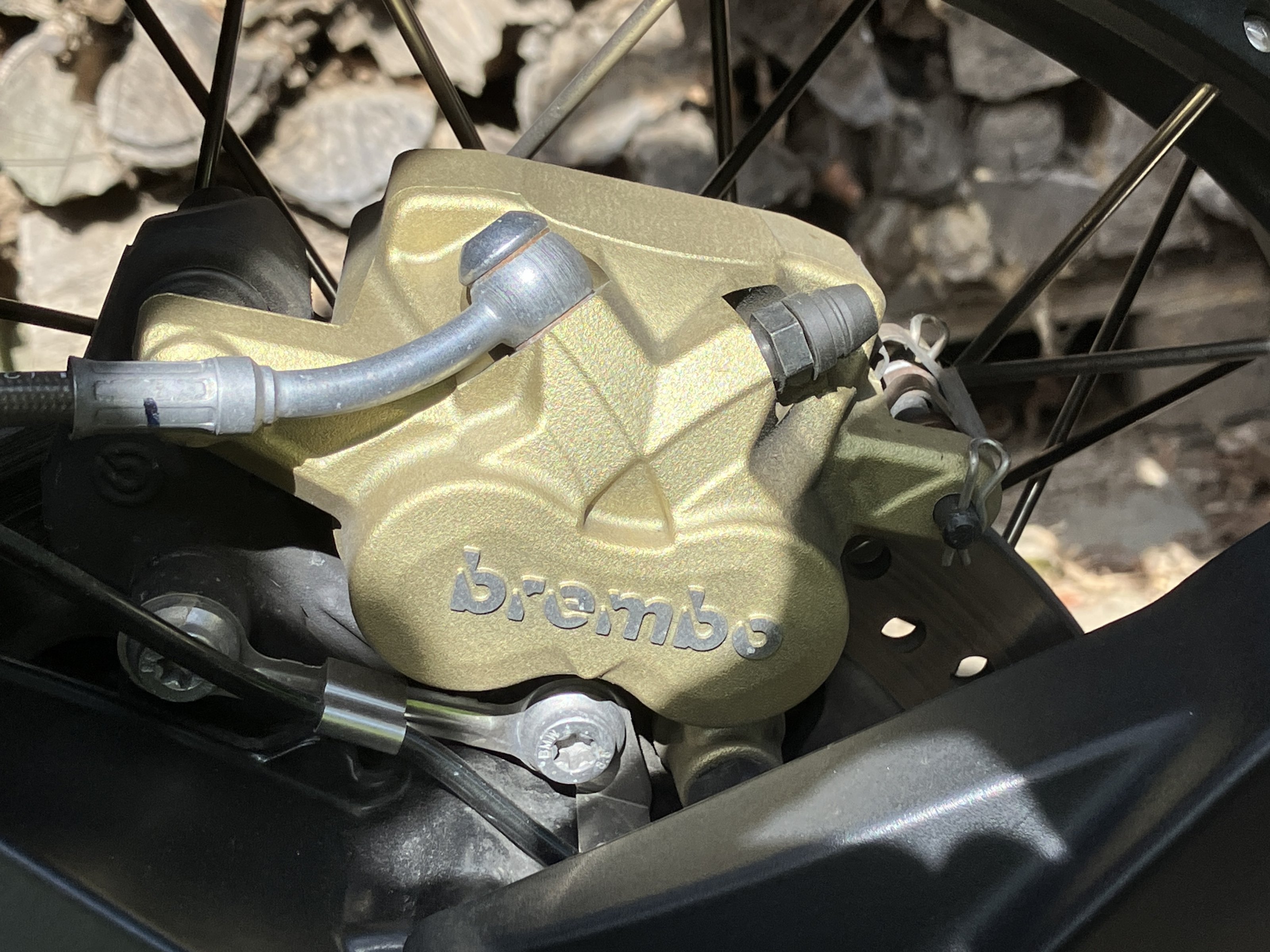

Mal so als Status Update:
War am Freitag beim Freundlichen. Der Werkstattleiter hat die Stellen fotografiert und die Sache an BMW weitergeleitet. Er selber empfand das mit dem aufblühenden Lack/Beschichtung am Zylinder jetzt eher als eine Kleinigkeit. Gut...gebe ihm Recht, daß die Stellen (noch) sehr klein sind, aber eigentlich sollten da gar keine Stellen sein. Und wenn es Korrosion ist (was soll es sonst sein), dann werden die Stellen nicht klein bleiben.
Eben rief er an und sagte, daß BMW Fotos der Bremssättel haben möchte. Ich vermute mal BMW möchten sehen, ob das Motorrad bei Salz gefahren wurde. Hab die Fotos eben zum Freundlichen geschickt.
Wie man sieht...sieht man nichts. Außer Dreck :happy:
Fakt ist, dass nach nicht nur meiner Erfahrung meist das 'Blühen' nicht aufhört - man hat fortan gut Gelegenheit den Fraß beim weiteren Wirken zu beobachten wie er das Metall langsam aber sicher verwandelt: es wird, wo er schlimm zuschlägt, weißes, grobkörniges Granulat und, so sieht es aus, es scheint so, dass er das noch gute und intakte umgebende Metall sogar regelrecht 'infiziert'.
Handlungsbedarf.
