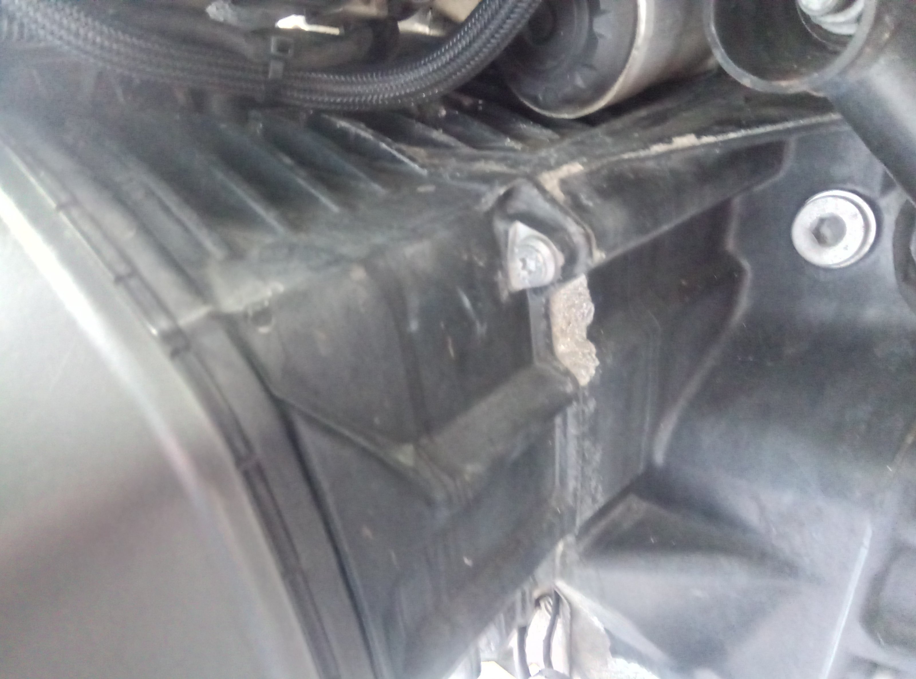

Betr.: Daily Rocker+mein Daumen-hoch: Danke für‘s Posten der Bilder
Deine ist 6 Jahre älter und 230k weiter gefahren worden als meine:
Trotzdem, solch ein Lochfraß ist doch :poop:
Interessant ist die Position der Roststellen, ganz ähnlich wie bei mir vor dem Motorwechsel!
Mich interessiert, was Du mit Deinem daily rocker gemacht hast, was Du für die Ursache für die Rostschäden hälst?
Was sagt Deine Werkstatt zu den Schäden/ zur Ursache?
Haste noch weitere Fotos für uns?
Was hast Du vor bzgl. der Rostschäden?

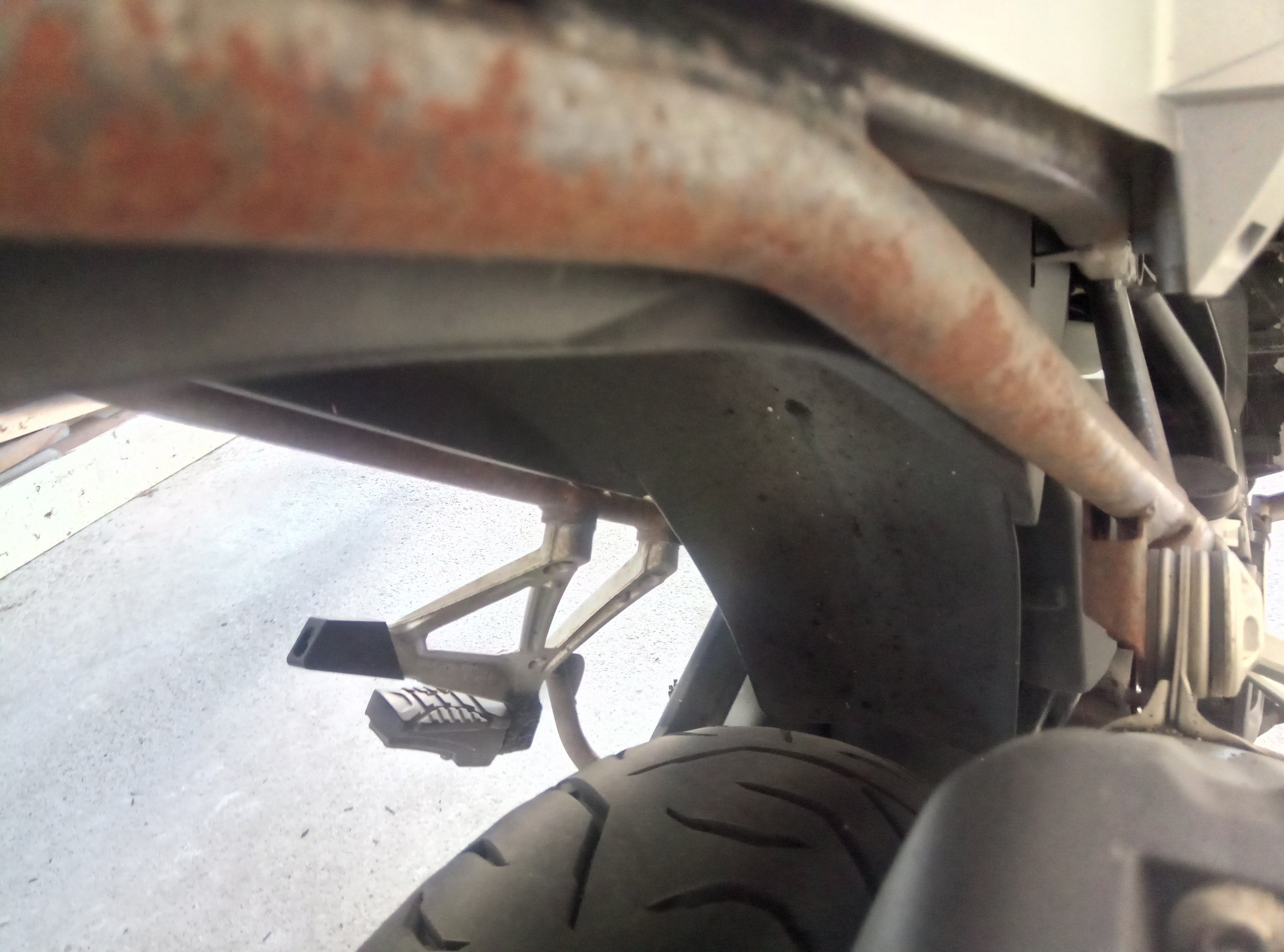

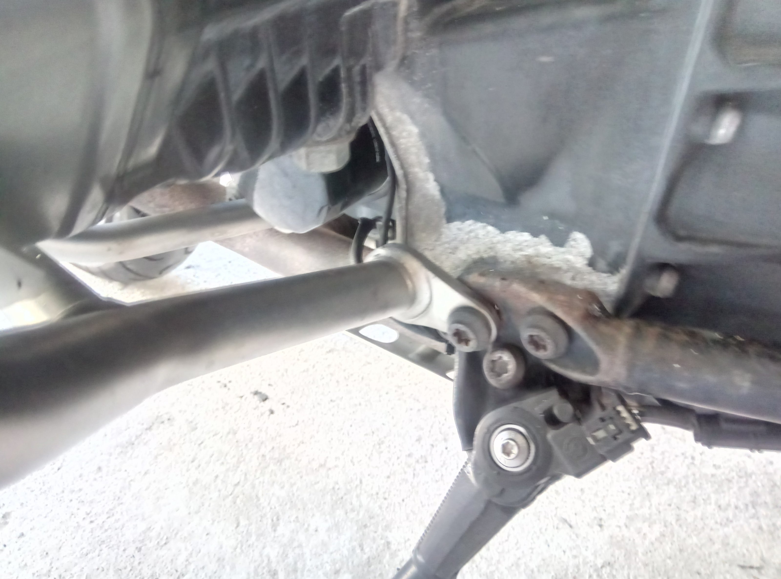

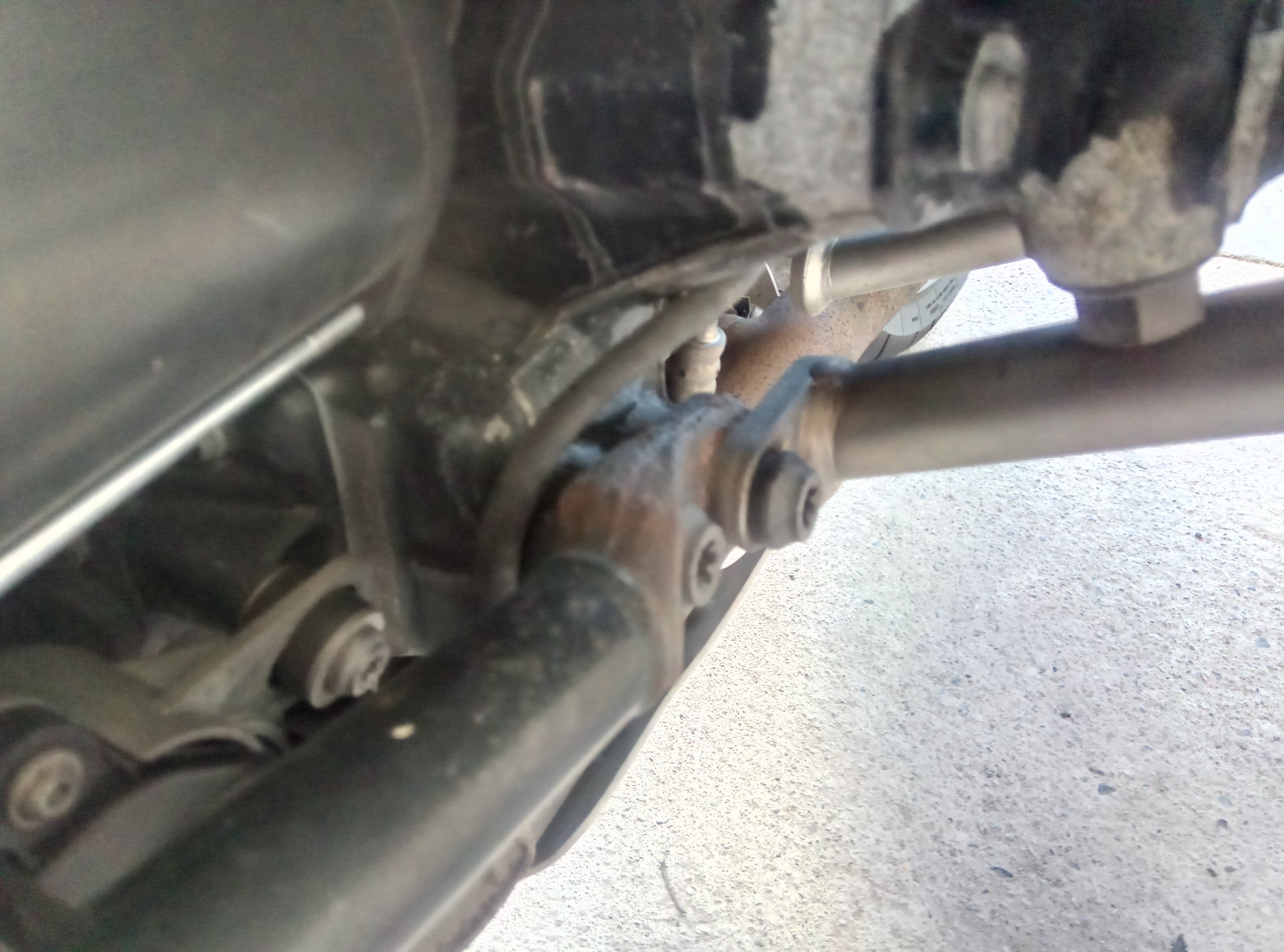

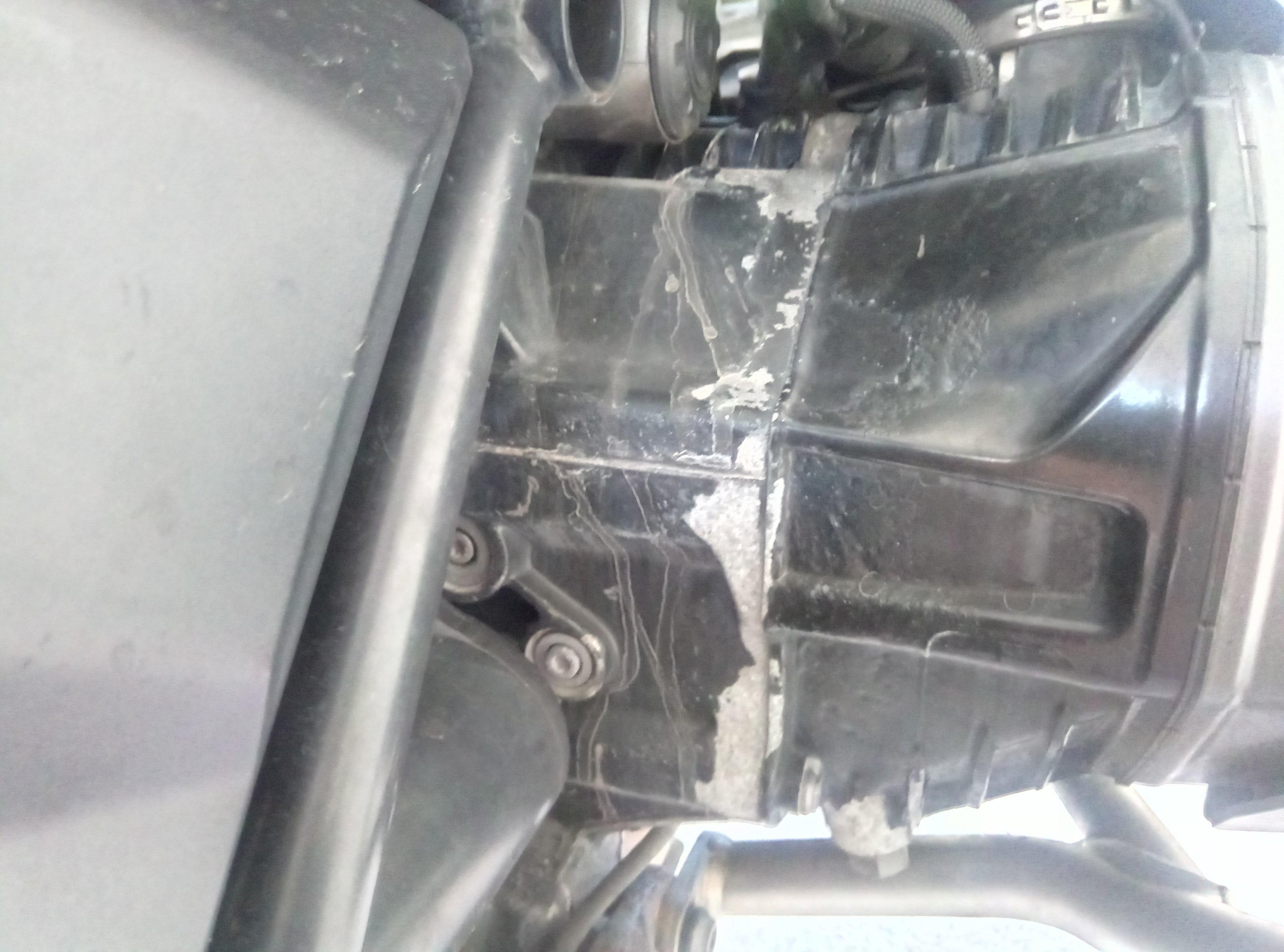

So sieht das bei meiner GSA MY2015 nach 270tkm und Wintereinsatz aus!:mad:
Anhang anzeigen 790045Anhang anzeigen 790046Anhang anzeigen 790047Anhang anzeigen 790048Anhang anzeigen 790049

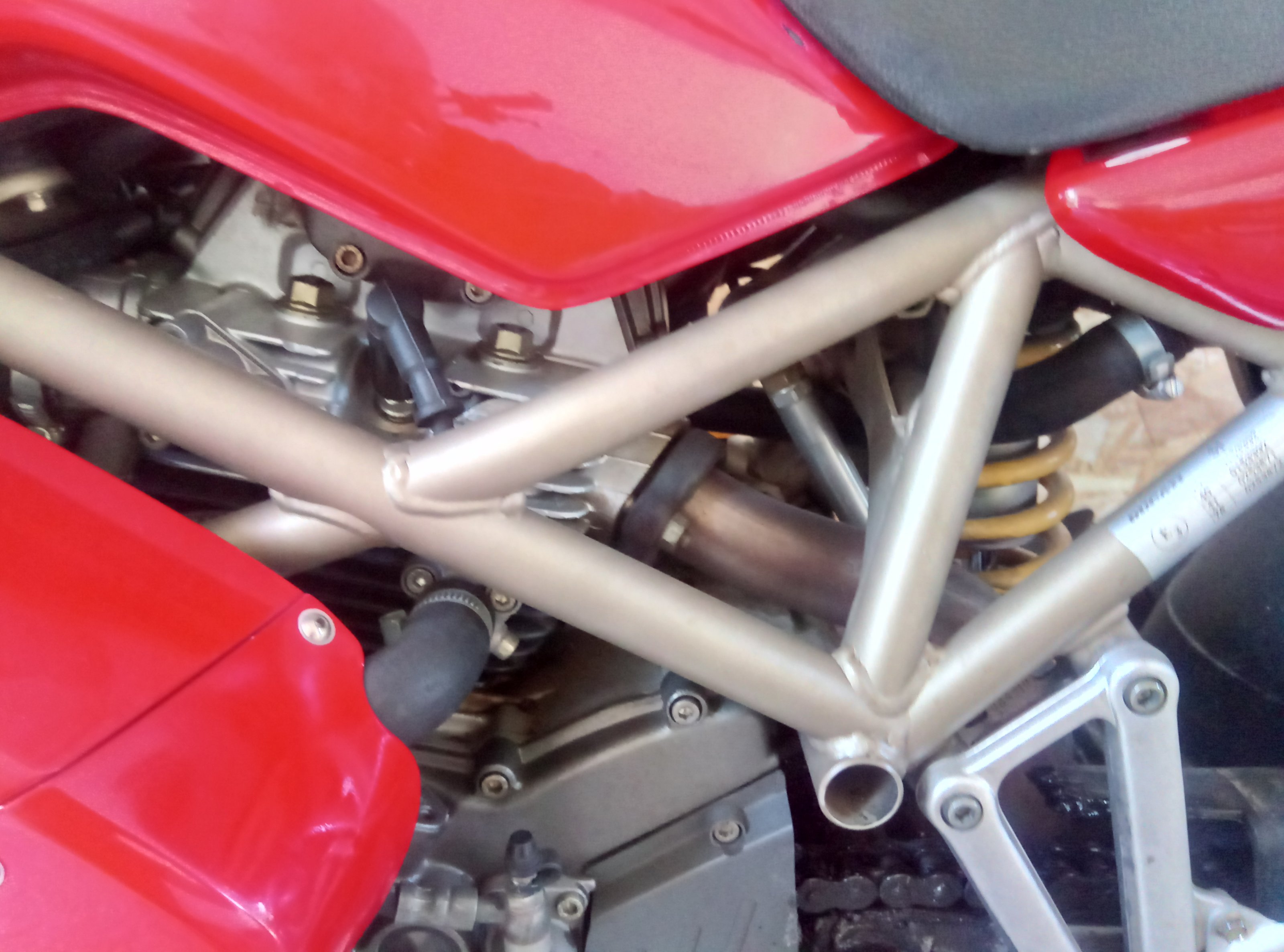

Im GEGENSATZ meine DUCATI ST2 MY1997 mit 125tkm und ebenfalls Wintereinsatz!:jubel:
BMW liefert einfach MISERABLE Qualität bezüglich VERWENDETES Material und Rostvorsorge!!

das ist genau meine Frage, wie es zu diesem Zustand kam?
Ist das Motorrad hart genutzt worden: Viel Gelände, Winterbetrieb, stand draußen/ Garage is´ nich´, denn da zieht sie ja das Flugsalz des benachbarten Autos an, Kärcher oder Handwäsche: beides hat Nachteile, also ließ der Kollege das Putzen gleich ganz oder ist der KorrosionsSchaden nur die Folge der Zeit und km- Leistung, begann ganz gleich meinem KS? Sähe meine in 5 Jahren, vielleicht sogar bei meiner deutlich geringeren km- Leistung, genauso aus und der kulante Motortausch durch BMW erspart mir das?
Vielleicht bestätigt der KS des Kollegen meine These, denn seht Euch die Orte der Korrosion an: Entlang der Anschlagsstellen und der Ölablaßschraube, exakt wie bei mir!
Mir wurde vorgehalten, es mit meiner Rekla zu übertreiben, hätte einfach weiterfahren, das Motorrad nutzen und die Klappe halten sollen, nur ein paar Seiten vorher, hier in diesem Thread/ der einzige Fehler, den @GSA1 vielleicht gemacht hat, vor 7 Jahren, als sein Motor mglw. genauso aussah wie meiner, nicht zu reklamieren?

Die Korrosion begann ca nach 3 Jahren und 100tkm.
Da das Kfz bereits AUSSERHALB der Gewährleistung war, sagte BMW Österreich, kann man nichts machen ist dem Einsatz
von Salz und Gelände zuzurechnen!
Fahrzeug wird täglich auf den weg zur Arbeit gefahren, auch im Winter bis -5C° auf Salznassen Straßen (eine Wegstrecke 50km)!
Kfz wird einmal Wöchentlich mit HD gereinigt, steht Tagsüber im Freien und Nachts in der Garage.

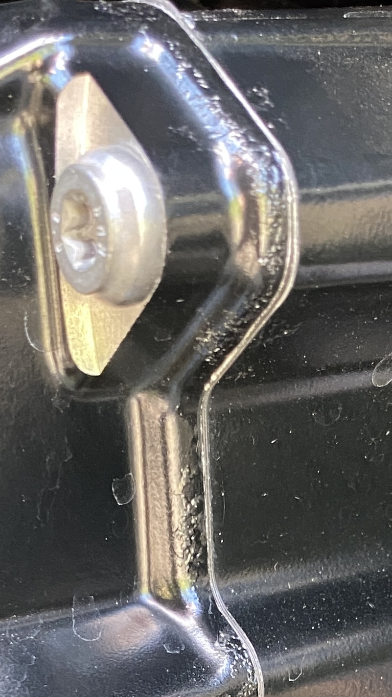

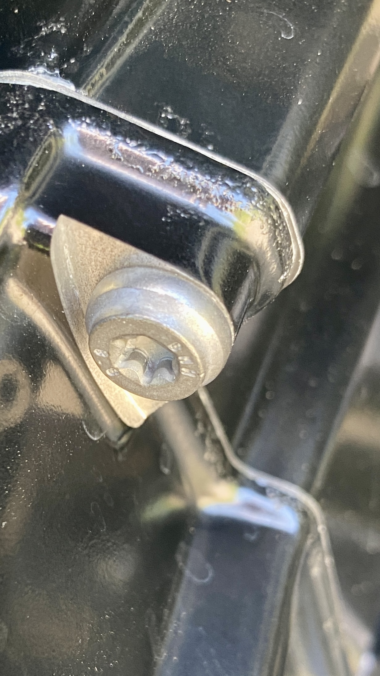

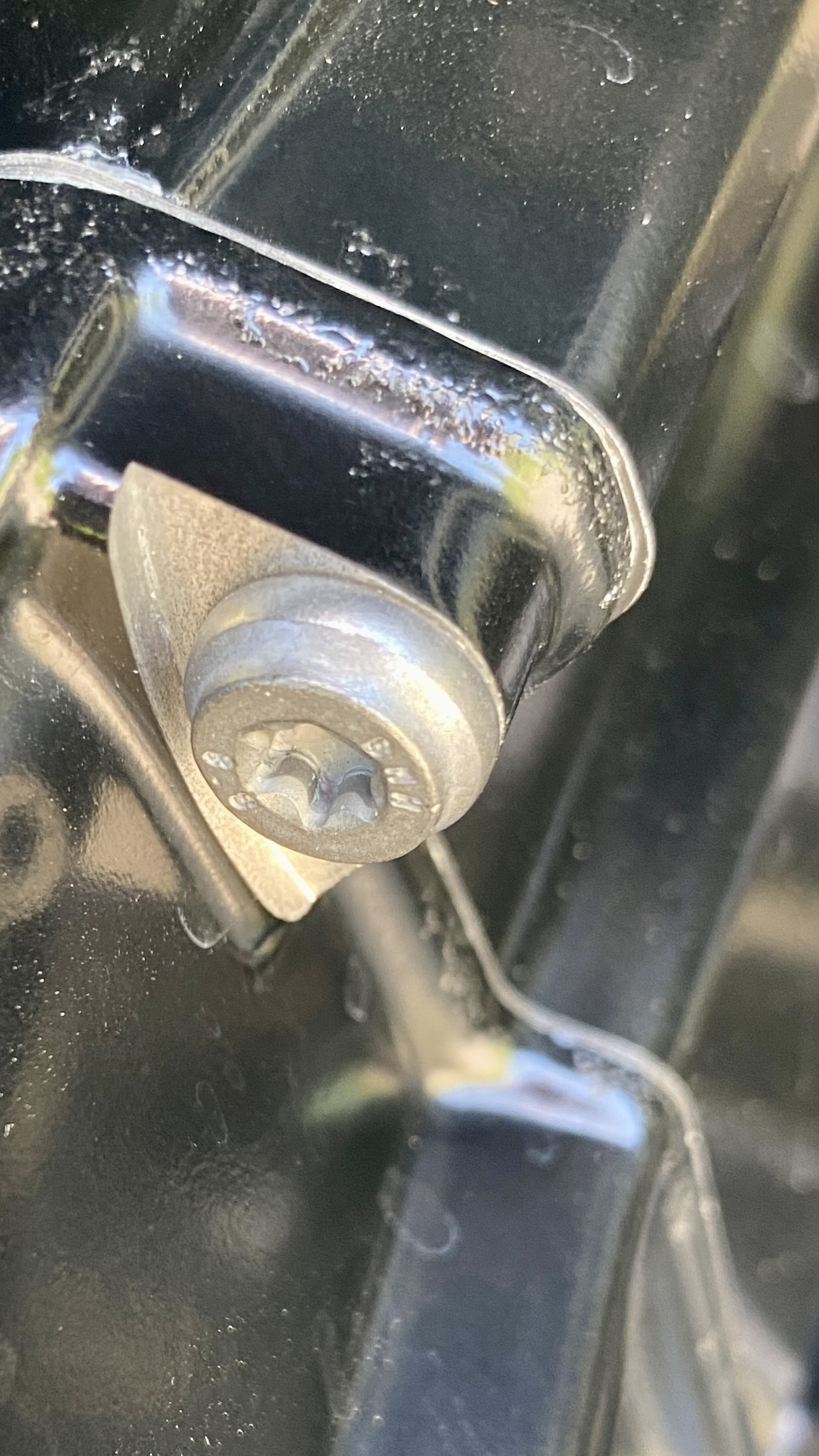

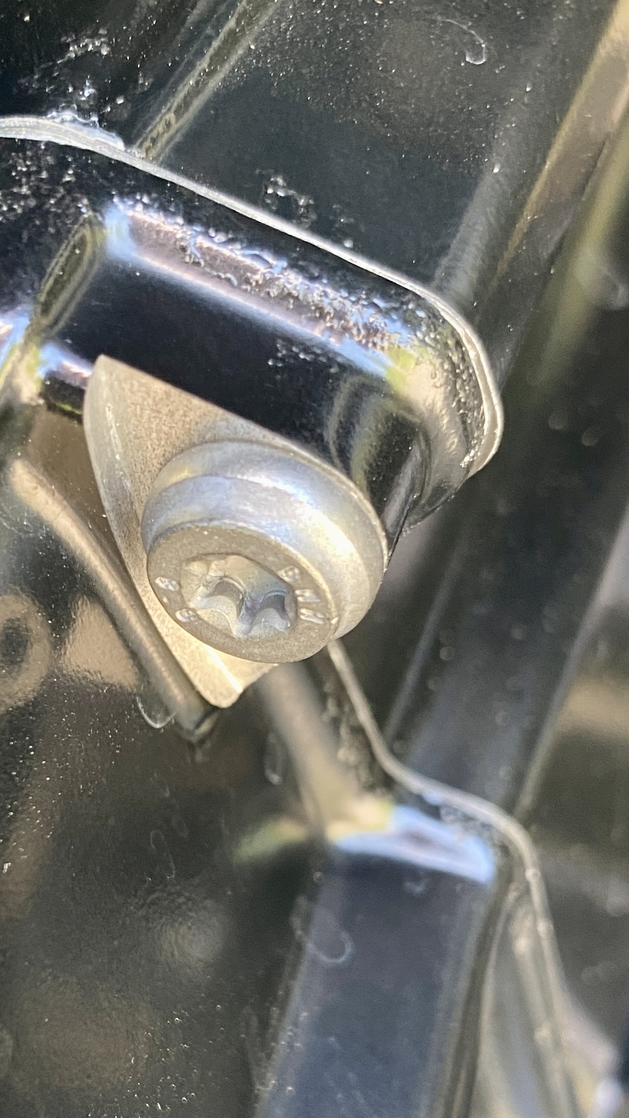

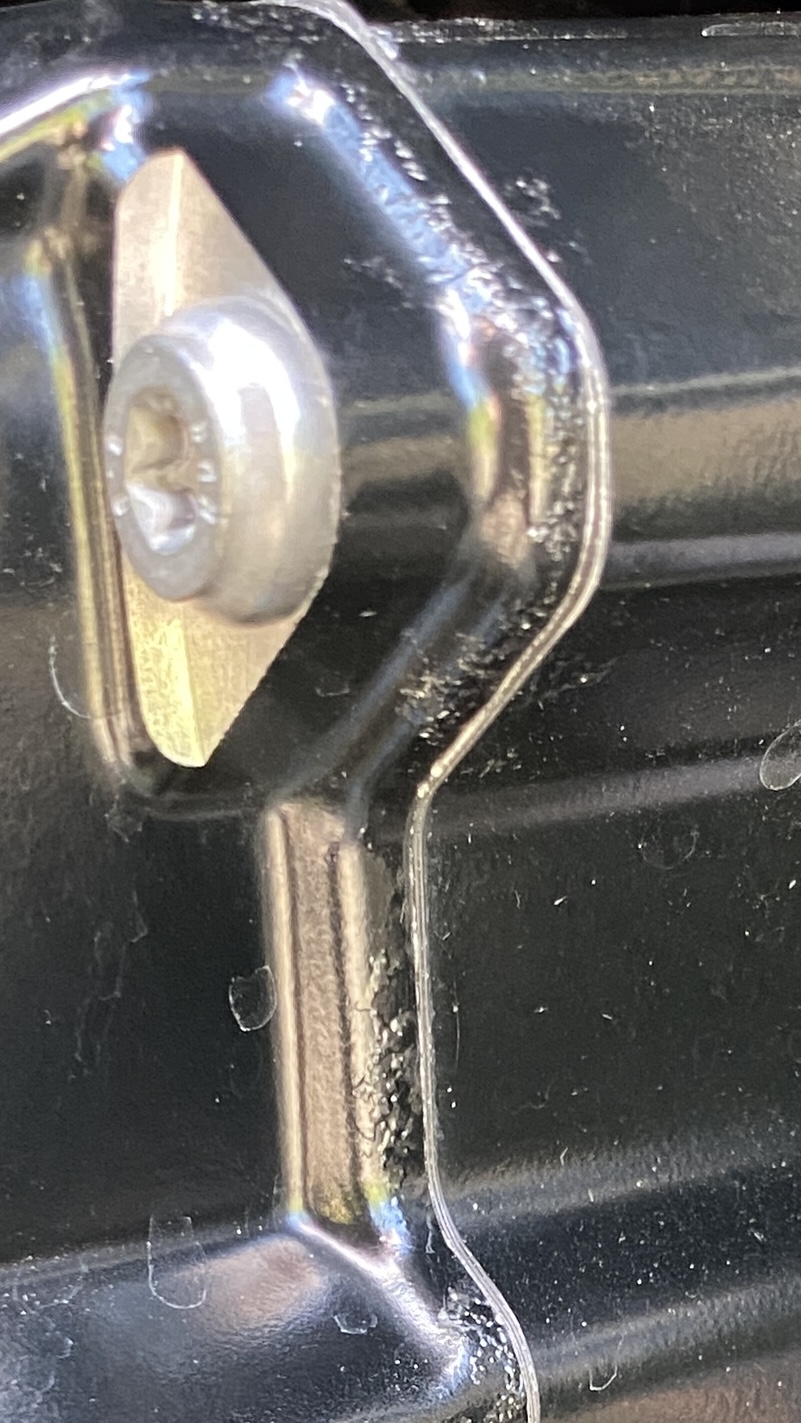

Hab leider vor ca. 3 Wochen auch dies Unterwanderung festgestellt
EZ 2021 ca.18000 KM auf der Uhr nix Winter/Salz usw.
Die zwei Stellen haben mir dann gereicht bevor ich mir den Tag richtig versaue .
Umgehend BMW angeschrieben, die Mail wurde meinen Händler weitergegeben, mit dem Hinweis, man meldet sich.👍
Bin dann mal hin ,Klärung/ Termin zur Begutachtung. sollte eigentlich nach 14Tagen mal möglich sein.
1. Meine Mail war garnicht bekannt :mad:
2. Hab jetzt einen Termin Ende August
Mal sehen was da so kommt
Auf alle Fälle ist das ein NO GO und ein Mangel der abgestellt werden muß
Micha

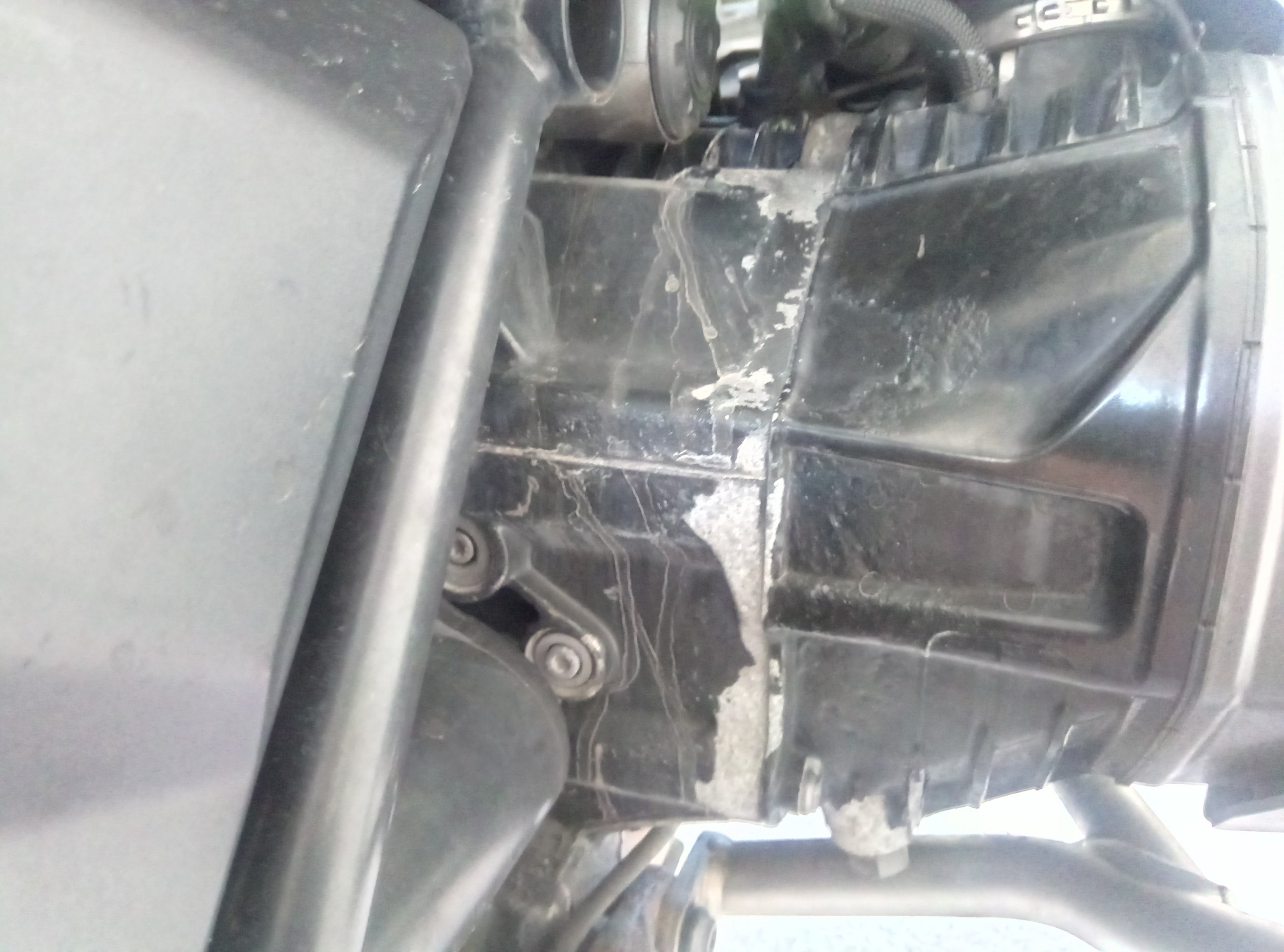

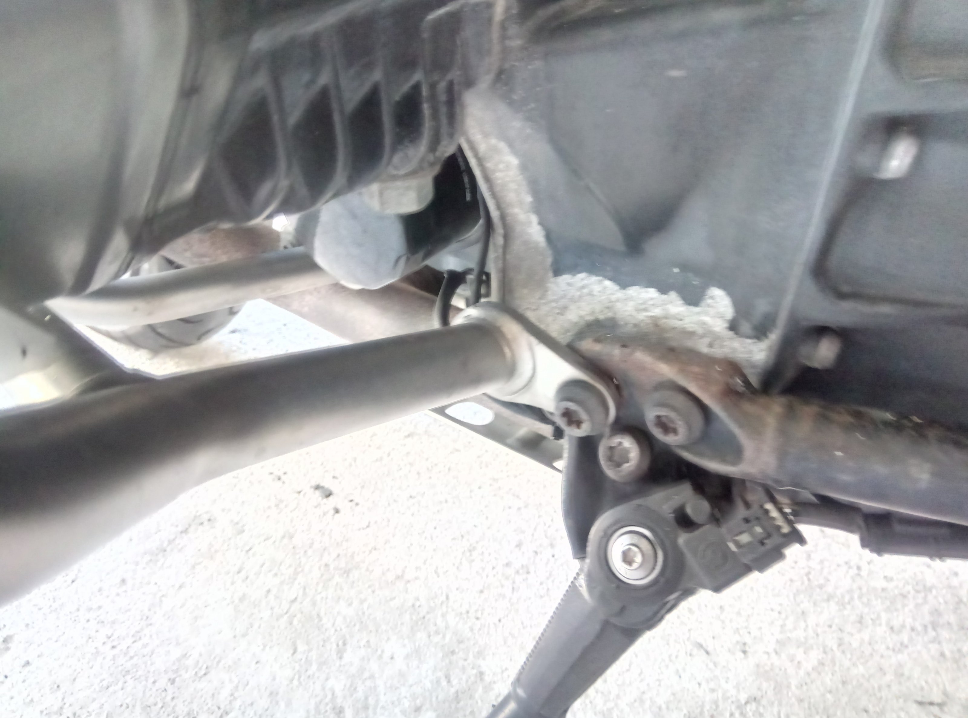

Hi @Roadbasti04
Wo genau ist diese Stelle am Motorrad? Ich komme anhand des Bildes einfach nicht drauf wo genau das sein könnte.
