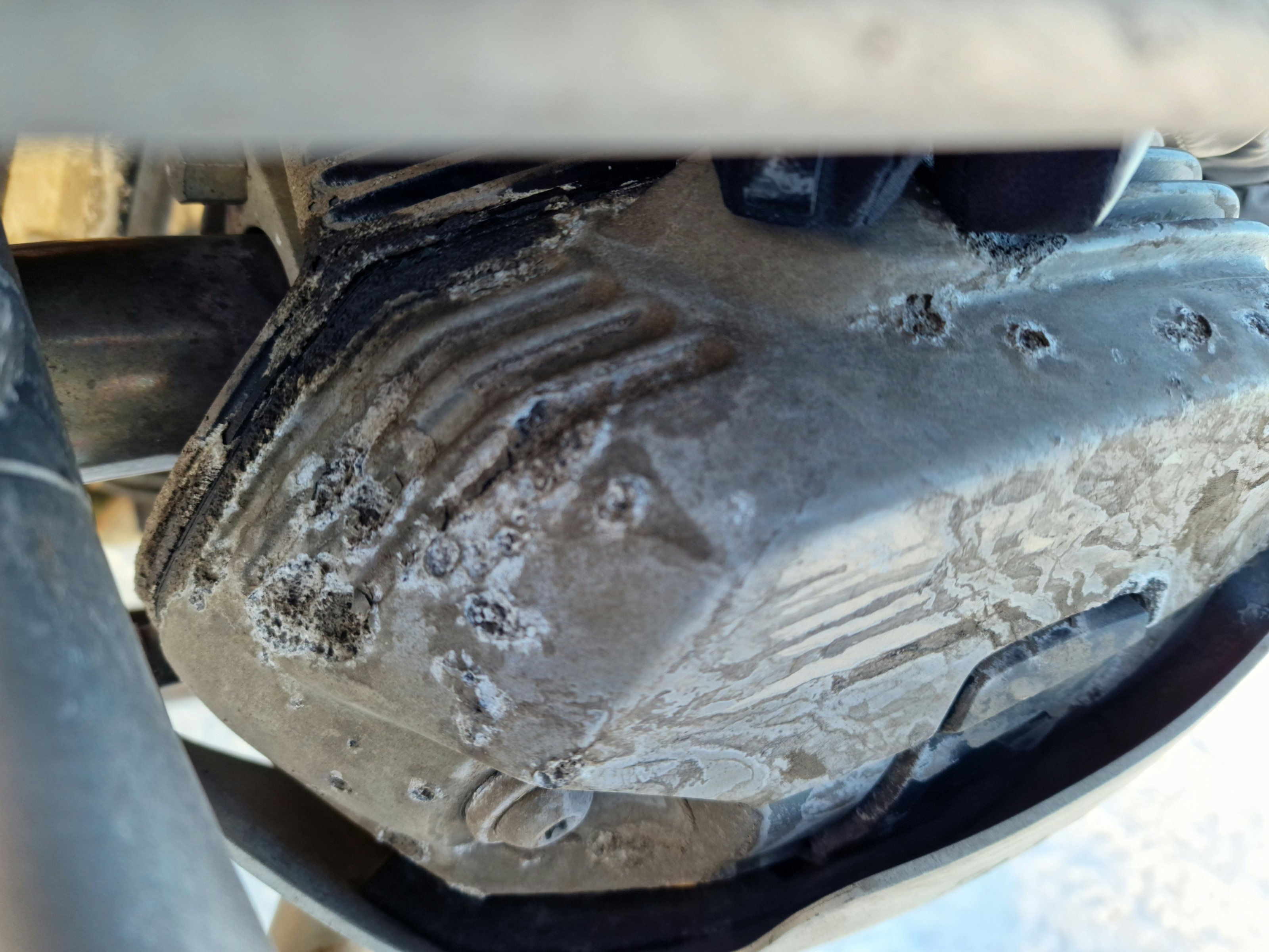

bei meiner 2012 Lufti sieht das folgendermassen aus und ich muss so alle drei Jahre die Zylinderkopfhauben wegen Öldurchlässigkeit ersetzen!

Und der Rest bleibt unangetastet vom Salz und hat keine Löcher?

Für mein dafürhalten spricht das für die These Elekrolytische Korrosion:
Magnesium ist noch anodischer als Aluminium und damit noch anfälliger.
Ich nehme an, @baldrian, Du fährst das ganze Jahr(?),
2/3 mgl. Ursache für den KorrosionsSchaden (fehlende Opferanode/ fehlende Beschichtung an den Anschlagspunkten)
ich bin kein Techniker mehr und mein Physikunterricht liegt ebenfalls ´ne Weile zurück, d.h. haue ich einfach mal ein paar Begriffe/ eine These zur Ursache des KS hier in die Runde, mehr als Frage nach der Ursache des KS, die meiner Meinung nach ursächlich für die schnelle Oxydation unter dem Lack/ der Beschichtung an den spezifischen Orten, den Anschlagspunkten, sind:
1.) Elektrochemische Spannungsreihe:
Metalle haben, je nach Art bzw. Legierung, unterschiedliche elektrische Eigenspannungspotentiale, welche im Wesentlichen durch die Anzahl der (negativ geladenen) Elektronen bestimmt werden, die um deren Atomkerne schwirren. Sind dies nur relativ wenige, so liegt auch ein niedriges Eigenspannungspotenzial vor. Man spricht von einem „edlen“ oder auch „kathodischen“ Metall.
Scharen sich jedoch vergleichsweise viele Elektronen um den Atomkern, so liegt auch ein hohes Eigenspannungspotenzial vor. Man spricht nun von einem „unedlen“ oder „anodischen“ Metall (Aluminium, nur Magnesium ist noch anodischer; Bronze/ Stahl ist kathodischer).
2.) Galvanische und Elektrolytische Korrosion:
Bronze z.B. ist als kathodisches Metall einzustufen, während Magnesium als anodisch zu werten ist.
Kommt nun noch Wasser hinzu, vor allem Salzwasser, welches elektrisch leitend ist, so nennt man das Süppchen Elektrolyt.
Und wenn man nun zwei Metalle mit stark unterschiedlichen Eigenpotentialen in einen Elektrolyten setzt und mittels eines Leiters verbindet, dann feiern die Elektronen Geburtstag.
Elektronen drängen von dicht besiedelten Atomkernen bevorzugt in Richtung weniger besiedelter, also weg von der Anode, hin zur Kathode.
Die Wanderung von Elektronen hinterläßt auch ihre Spuren. Vor allem an der Anode, denn sie ist es ja, die Elektronen verliert – sie also der Kathode gegenüber „aufopfert“, d.h. auch im Schiffsbau die Opferanode, so genannte Brote, die, an statt der Bordwand, korrodieren.
Mein alter Motor scheint sich also im Winterbetrieb so verhalten zu haben, wie eine (Schiffs-) Bordwand ohne Brote (Opferanoden) im Meer (gestreutes Salz).
Was meint Ihr?

Der Magnesiumventildeckel hat aber keinerlei Kontakt mit dem Aluminium vom Zylinderkopf. Da ist vollumfänglich eine Gummidichtung .

Und innen über die 4 Takte mit dem Bezin-Luft-Gemisch ist keine elektrolytische Reaktion zu sehen, doch außen ist sie mgl.?
Innen wird sie durch den Betrieb mglw. verhindert,
käme sie jedoch vielleicht zustande, stünde das Motorrad ´ne Weile,
außen jedoch blüht´s?

Sieht so aus wie ein Wintergespann. Man könnte trotzdem mal mit Wasser drüberspritzen und einwachsen. Dann würde das bestimmt nicht so aussehen.
So ein Beitrag ist m.M. nicht zu verallgemeinern.
