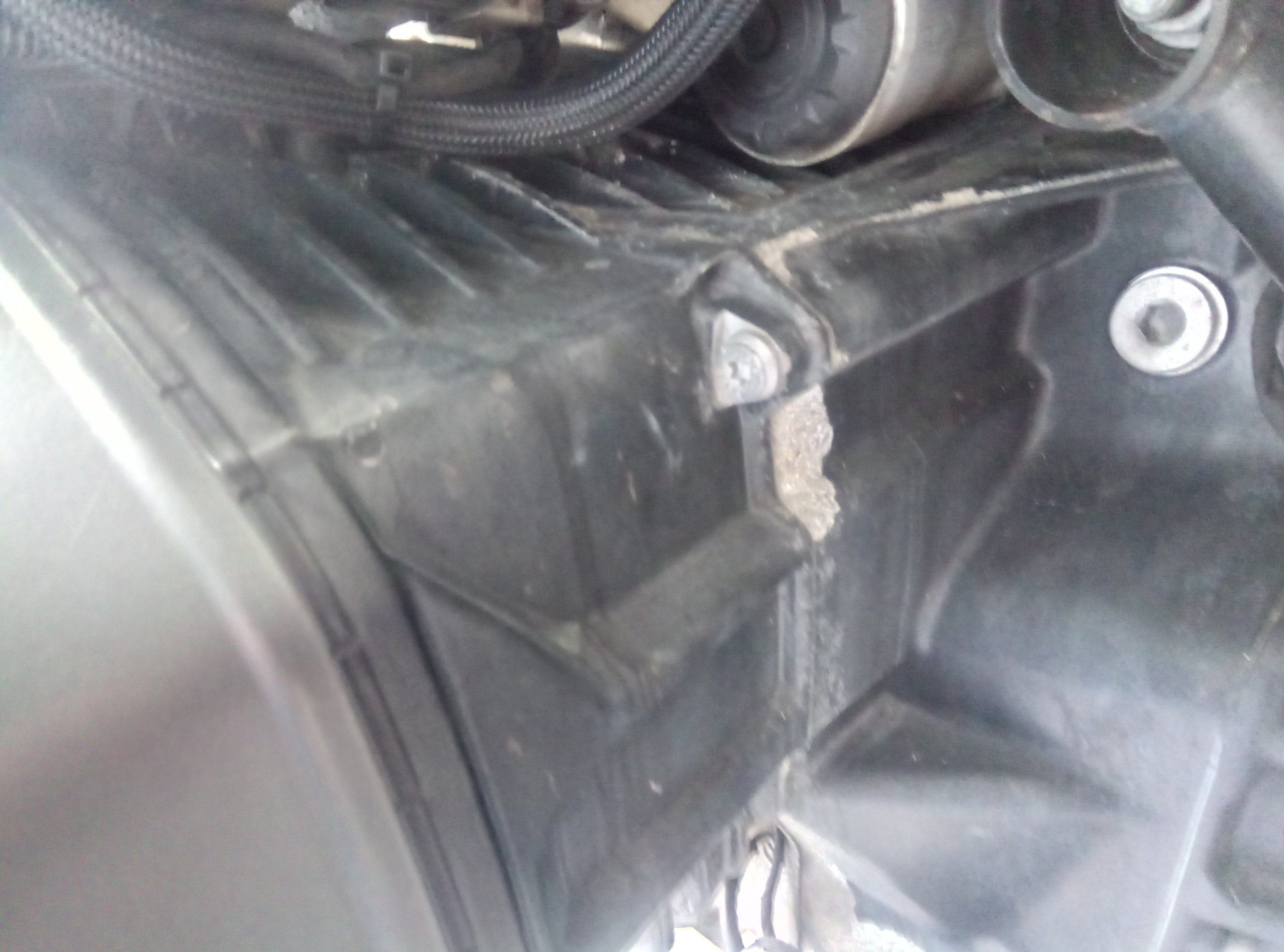

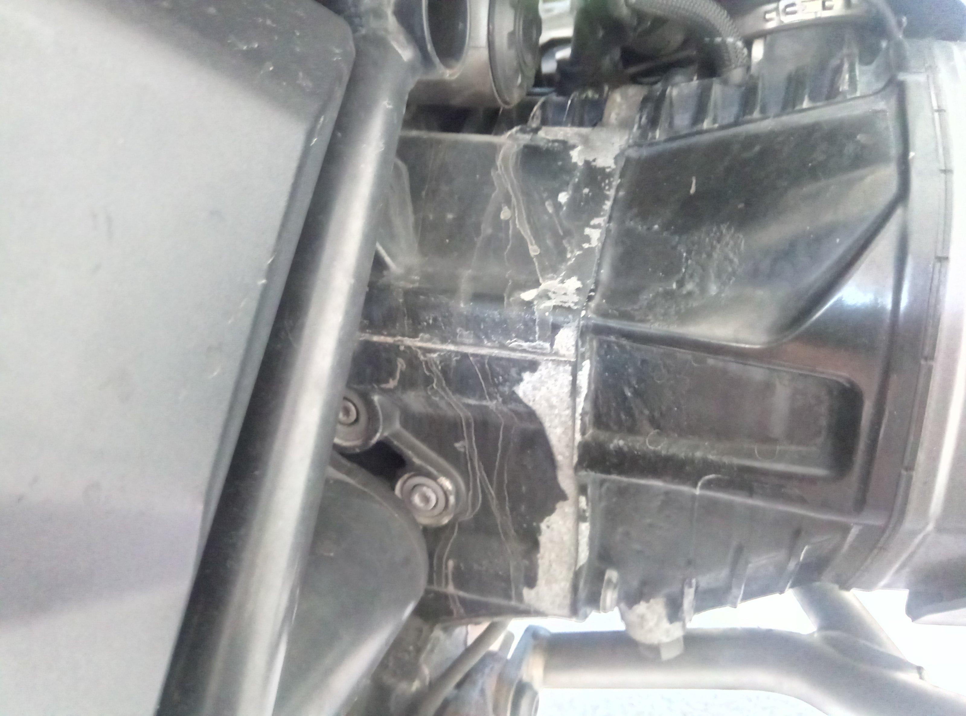

ist mir schon vor´ner ganzen Weile aufgefallen.
Habe aber da´n Bogen drum gemacht: Ich weiß es nicht.
Die Lackschicht ist komplett.
War gerade in der Garage und kucke mir die Fotos auf dem BS an: Keine Ahnung.
Habe bald einen Servicetermin, werde dies´ Mal fragen,
Ist der Lack am Rahmen auch betroffen?

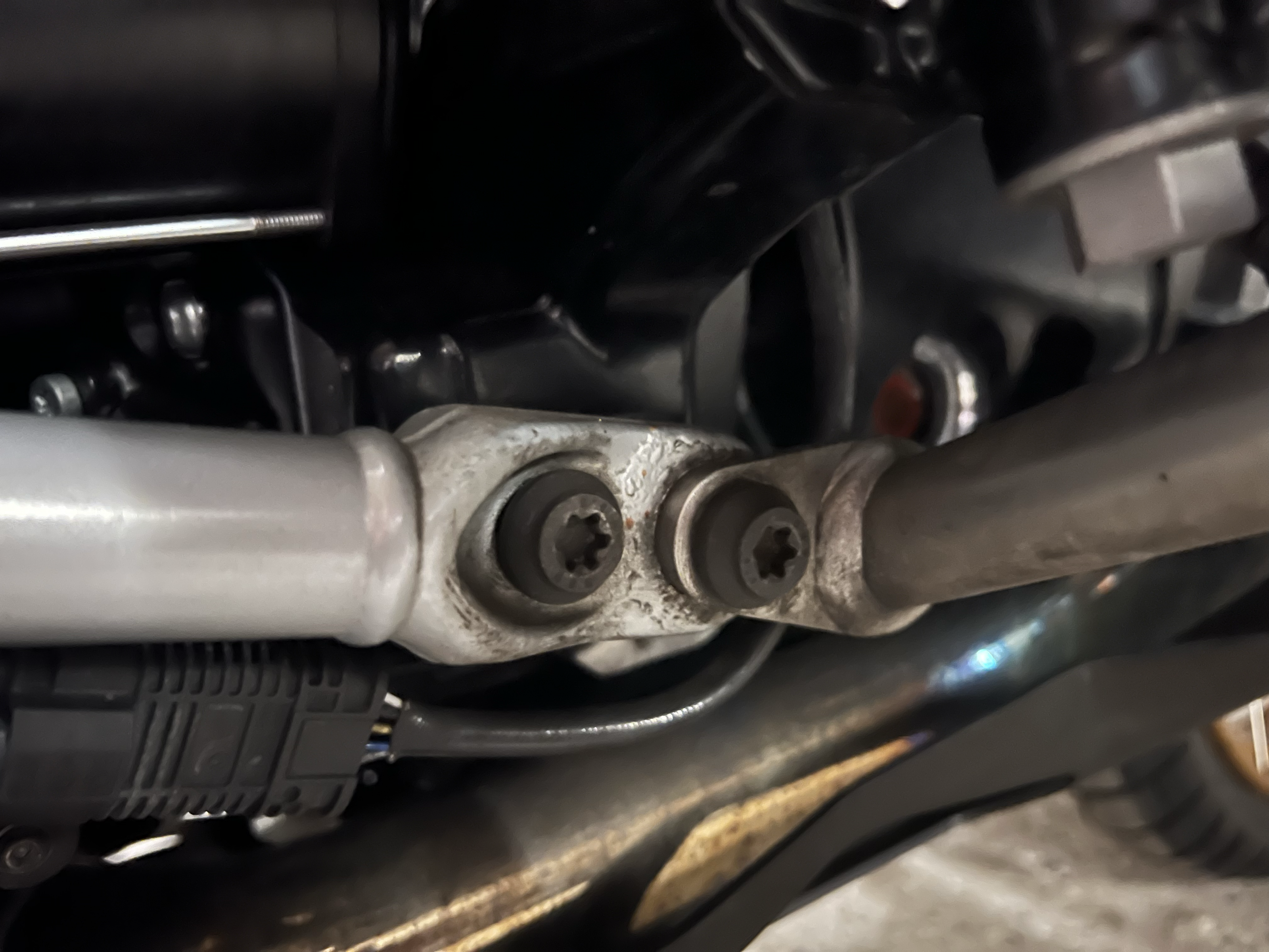

......Ich finde meine These, daß, unter bestimmten Umständen, die verbauten Metalle miteinander elektro- chemisch reagieren und es dann an den Anschlagsstellen zur Korrosion unter dem Lack kommt, ist nicht so bescheuert oder völlig abwegig,
Wenn man das erste Foto in deinem Beitrag #662 betrachtet stimme ich deiner Annahme zu. Die Korrosion findet zwischen Motorblock und Zylinderkopf statt. Dazwischen ist die Zylinderkopfdichtung verbaut, meine Annahme ist auch das das eine Metalldichtung ist.
Dann habe ich ja noch die Ventildeckeldichtung zum Ventildeckel, das rostet nix, Und diese Dichtung ist ne Elastomerdichtung.
Insofern hat deine Annahme auch für mich eine innere Logik.

Und genau hier hat mich ein Techniker von BMW auch auf ein potentielles Problem in der Zukunft hingewiesen. Es besteht ein Risiko, dass die Korrosion nicht nur nach außen, sondern auch nach innen geht und über Jahre zu einer Undichtigkeit am Zylinderkopf führen kann. Und dann ist Zirkus.

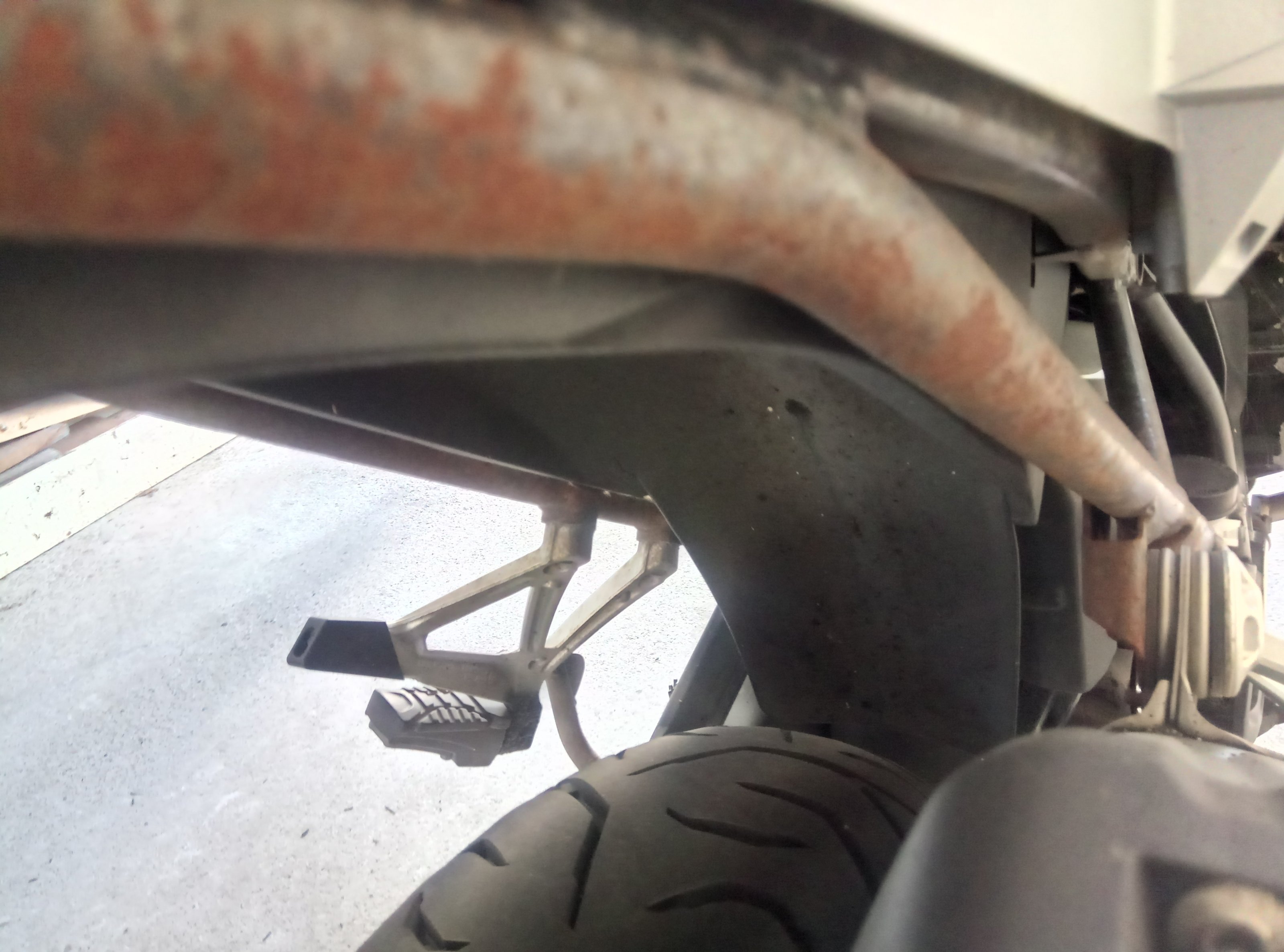

Ich habe eine 1250 Bj. 2024. Hat über den Winter in der Garage gestanden. Hatte im Frühjahr das Motorrad mal an die Seite geschoben und musste feststellen, dass der Auspuff und der rechte Kofferträger Rost aufgezeigt haben. Das Fahrzeug wurde im Winter nicht gefahren. Die linke Seite und das daneben stehende Motorrad hatten garnichts. Aussage von den "Fachkräften" bei BMW ... unterschiedliche Luftfeuchtigkeiten in der Garage wären die Ursache - in einer normalen Garage!!! Ach ja, natürlich auch schlechte / scharfe Flegemittel. Da stelle ich mal die hochgepriesene Qualität etwas in Frage. Rost kann man billiger kaufen!
Unabhängig davon, dass das nicht sein sollte. Wird die Garage von einem Auto genutzt, das iim Winter betrieben wird und Regenwasser oder Schnee (z.B. in den Radkästen) mit "nach Hause" bringt? Das könnte die Qualität der Raumluft schon beeinflussen.
Ich lasse mein Motorrad deshalb nicht in der gleichen Garage mit dem Alltagsauto überwintern.

Unabhänging von dem was du da schreibst, kann das doch gar nicht sein. Bj.24 ist eine ADV und dessen Gebäckträger bzw.Kofferhalter sind aus V2a. Ebenso der Endtopf. Was soll da rosten, es sei den er hat dort Eisenstaub verspritzt.
Ich glaub das Geschreibsel von dem Rostfahrer nicht. Der will hier nur rumstänkern.

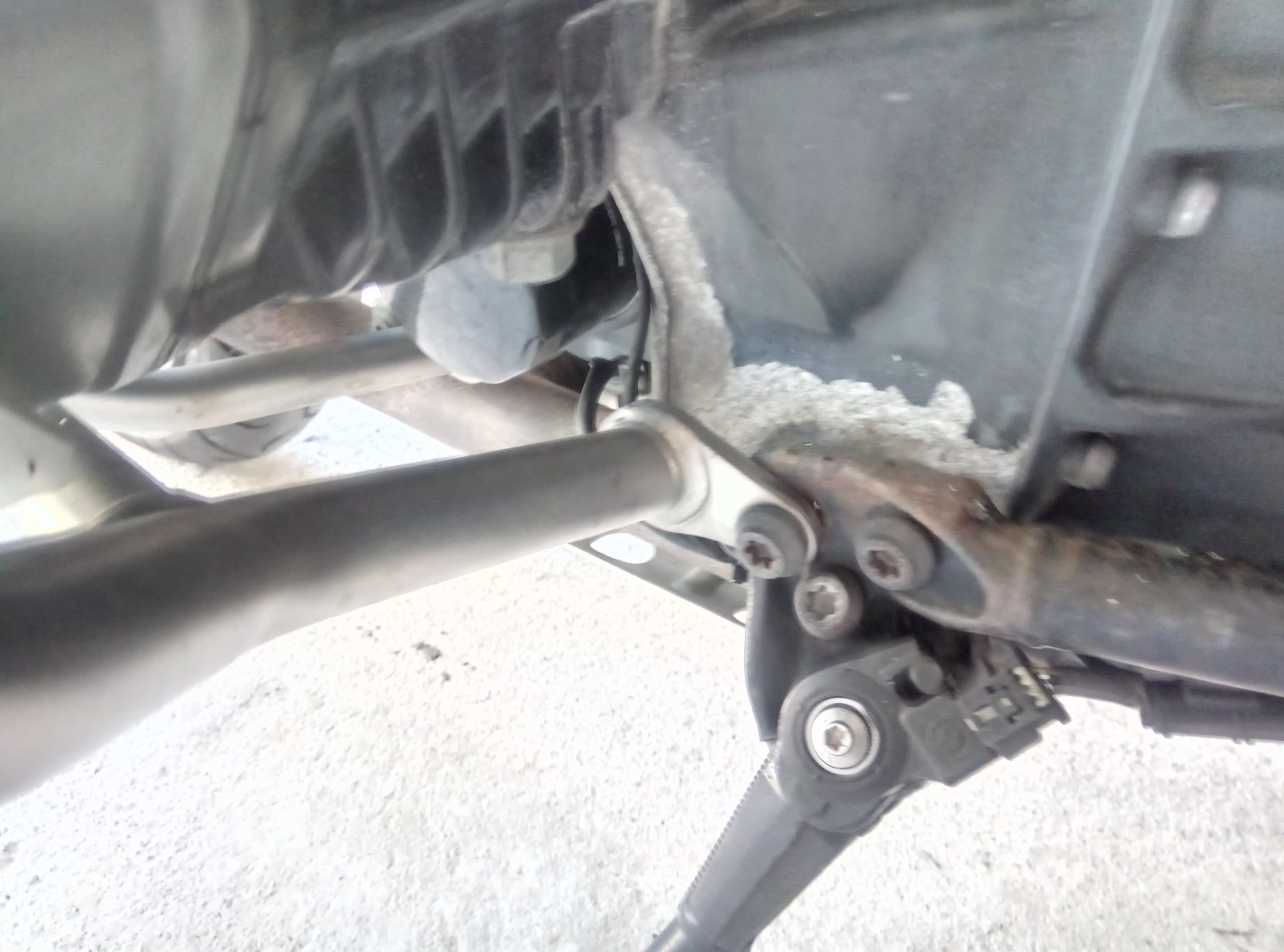

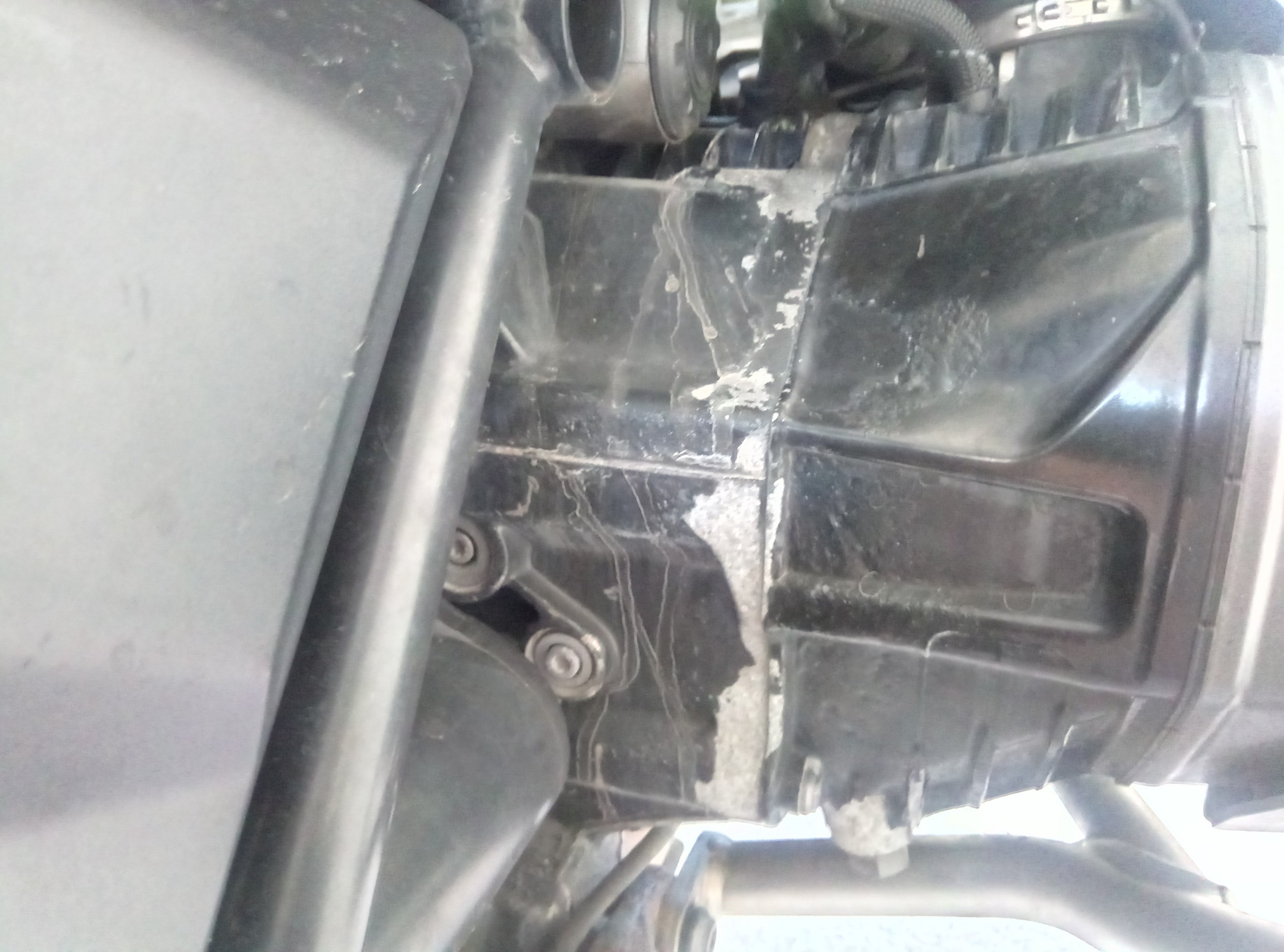

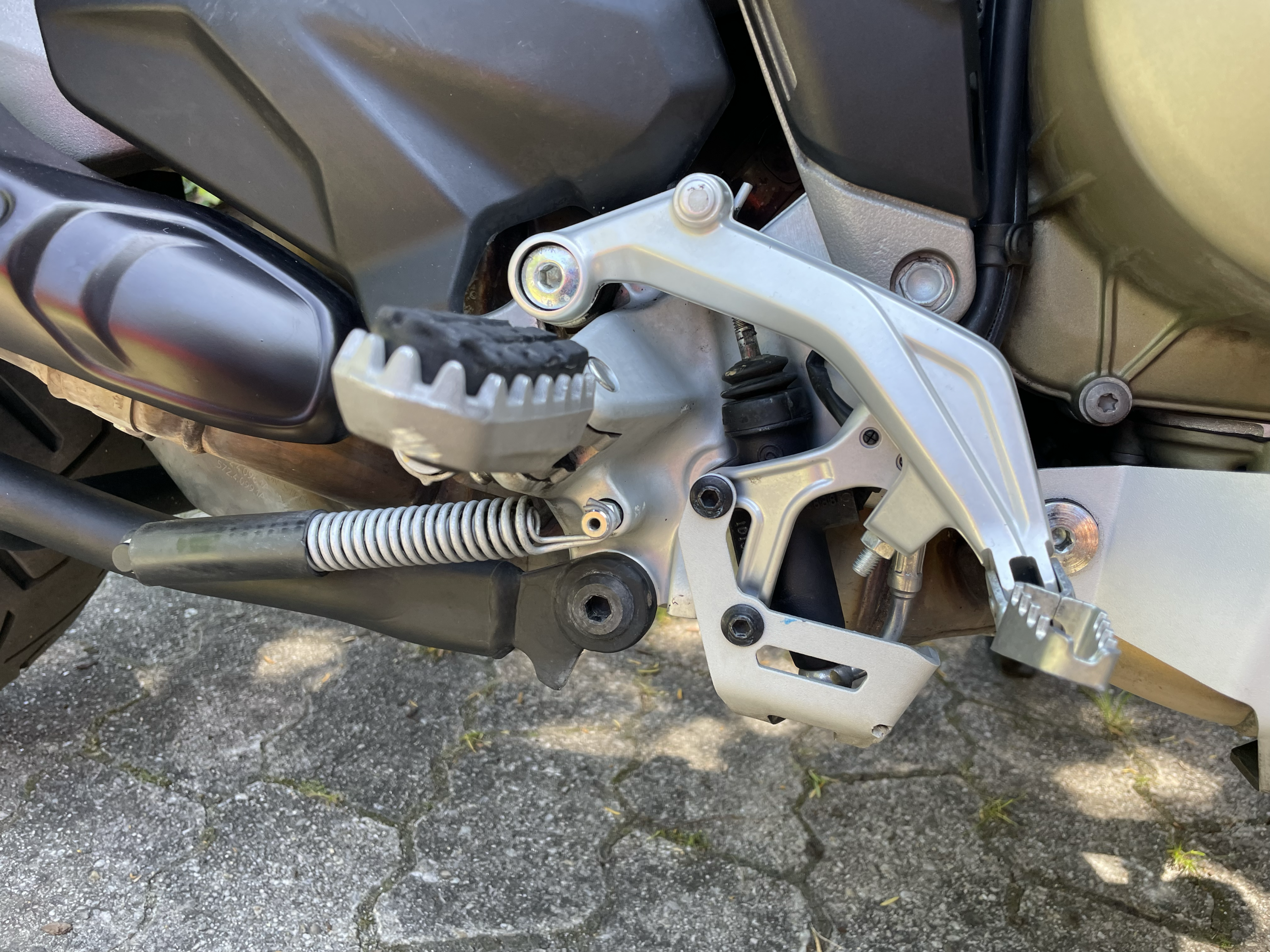

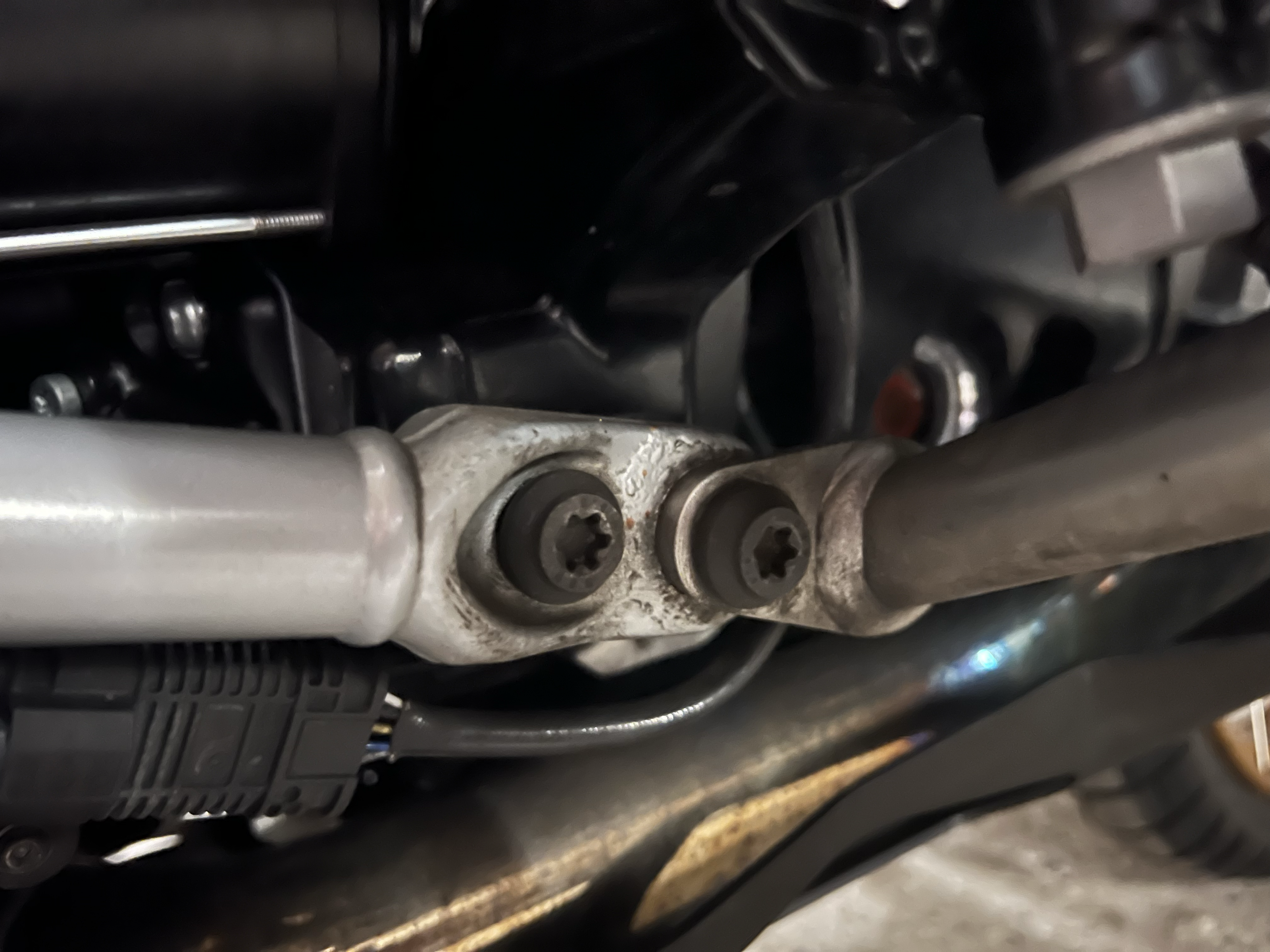

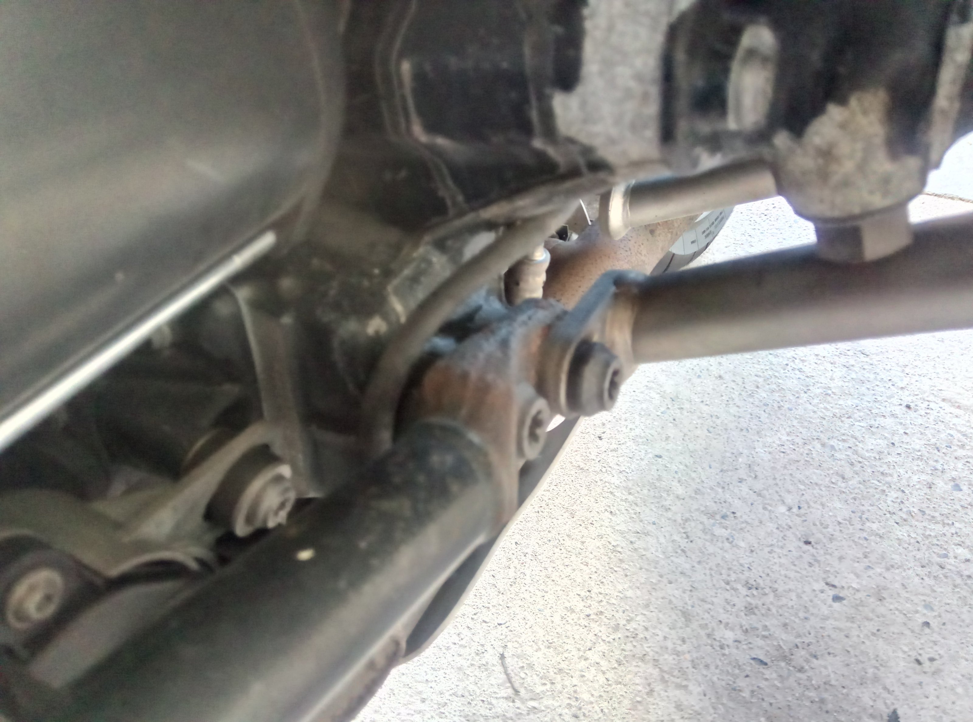

So sieht das bei meiner GSA MY2015 nach 270tkm und Wintereinsatz aus!:mad:

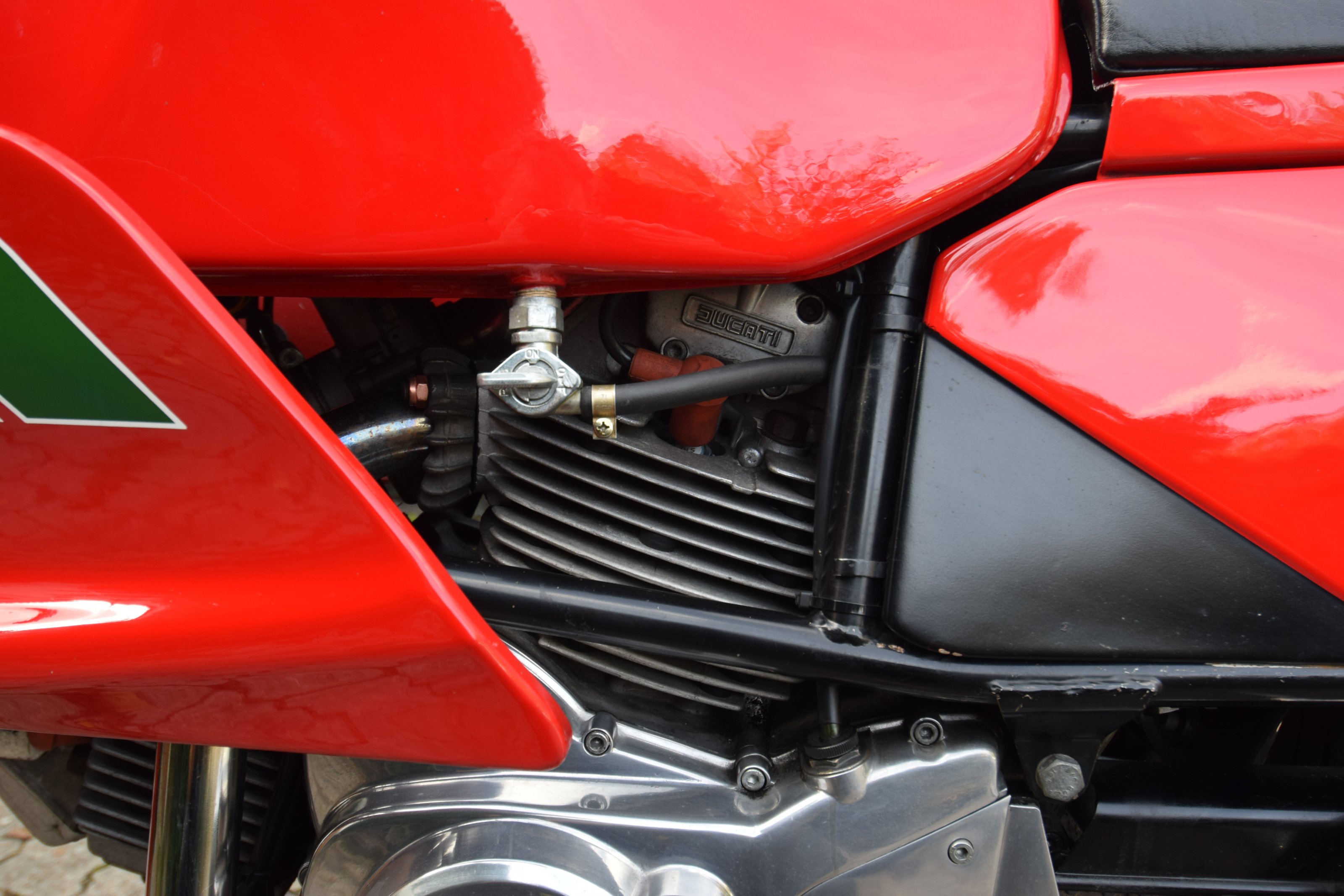

Im GEGENSATZ meine DUCATI ST2 MY1997 mit 125tkm und ebenfalls Wintereinsatz!:jubel:
BMW liefert einfach MISERABLE Qualität bezüglich VERWENDETES Material und Rostvorsorge!!

Und: Läuft sie trotz aller Pickel&Pusteln noch wie am Schnürchen? Motorgehäuse dicht?
Sonstige Mechanik betroffen?

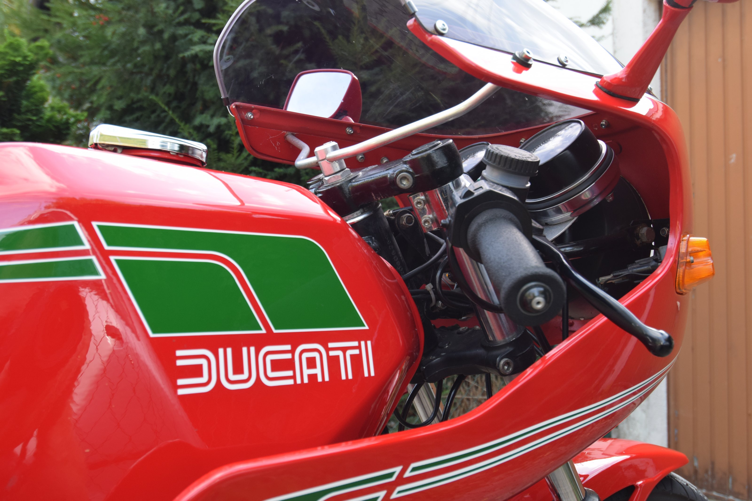

Die ST beeindruckender Zustand bei Winterbetrieb.
Die BMW für 270tkm und Wintereinsatz nicht komplett abwegiger Zustand. Vielleicht nicht bestens aber die können es vielleicht nicht mehr besser.
Die Laufleistung mag von anderen noch geschlagen werden, aber wenn da nichts wildes an Elektronik / Mechanik in den 270tkm war: grandios

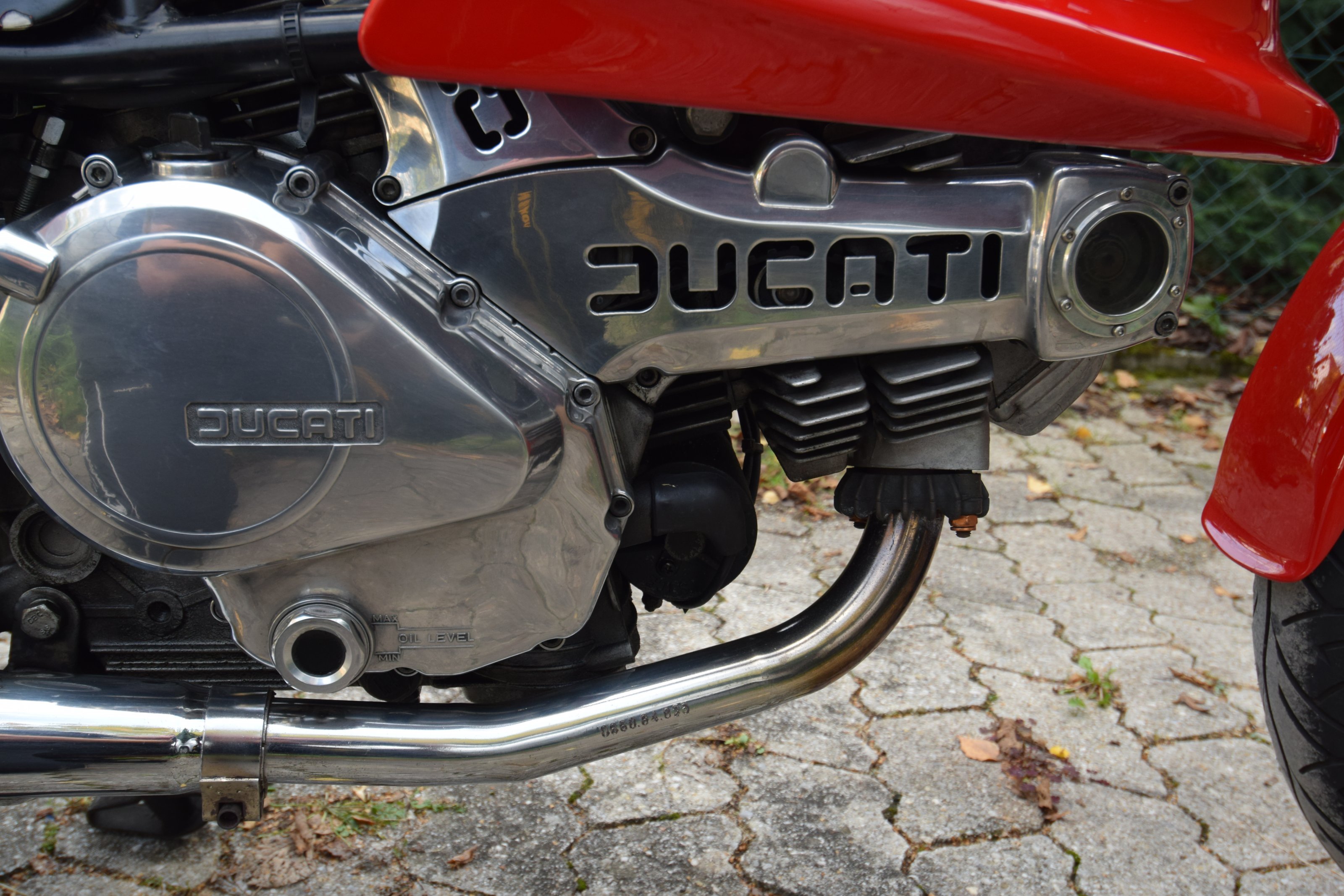

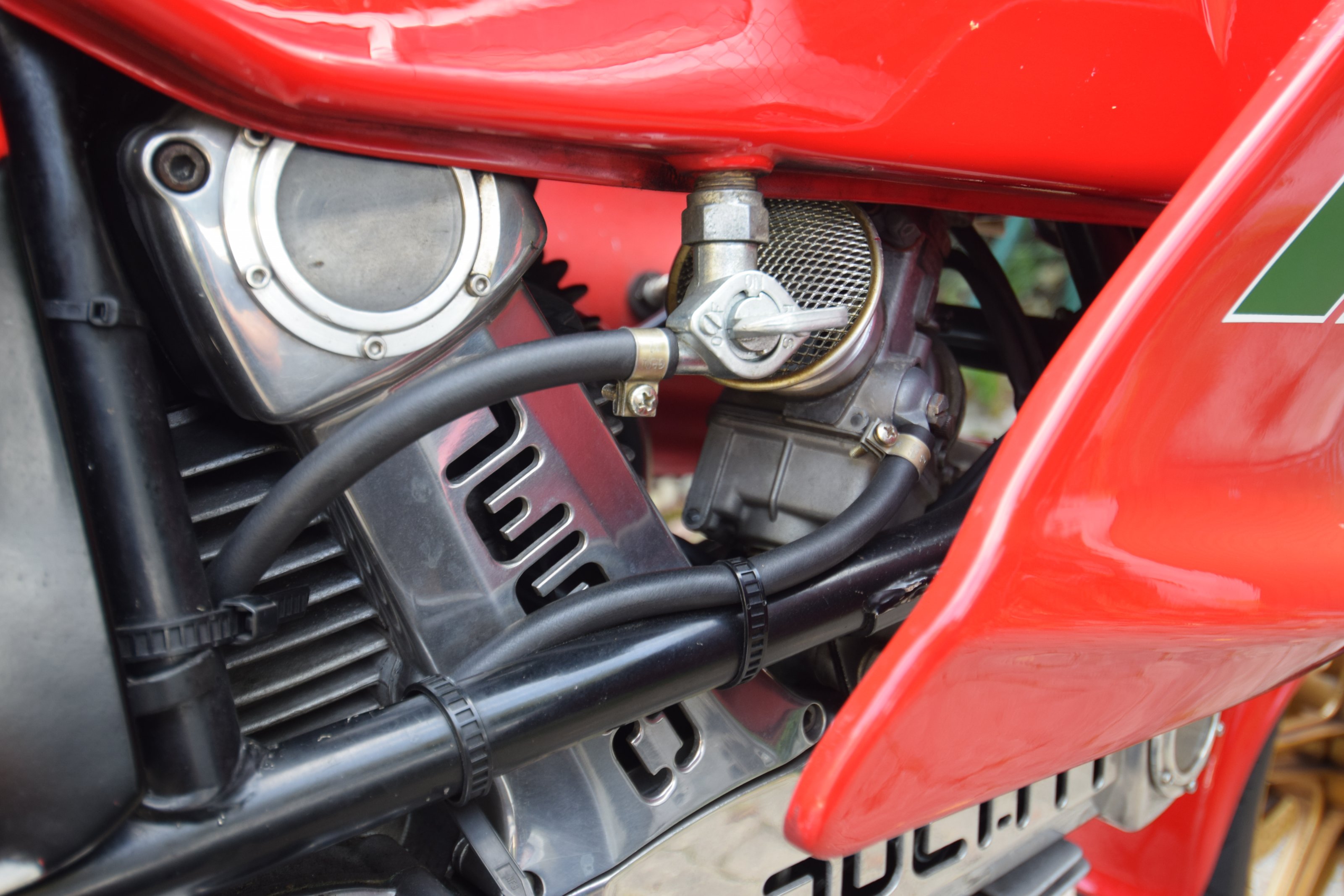

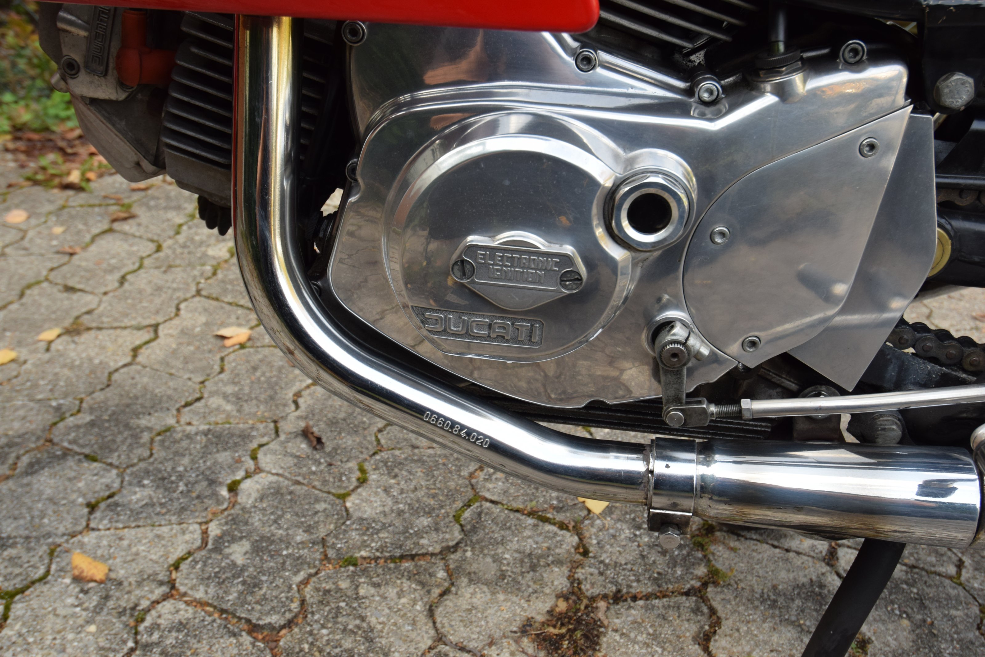

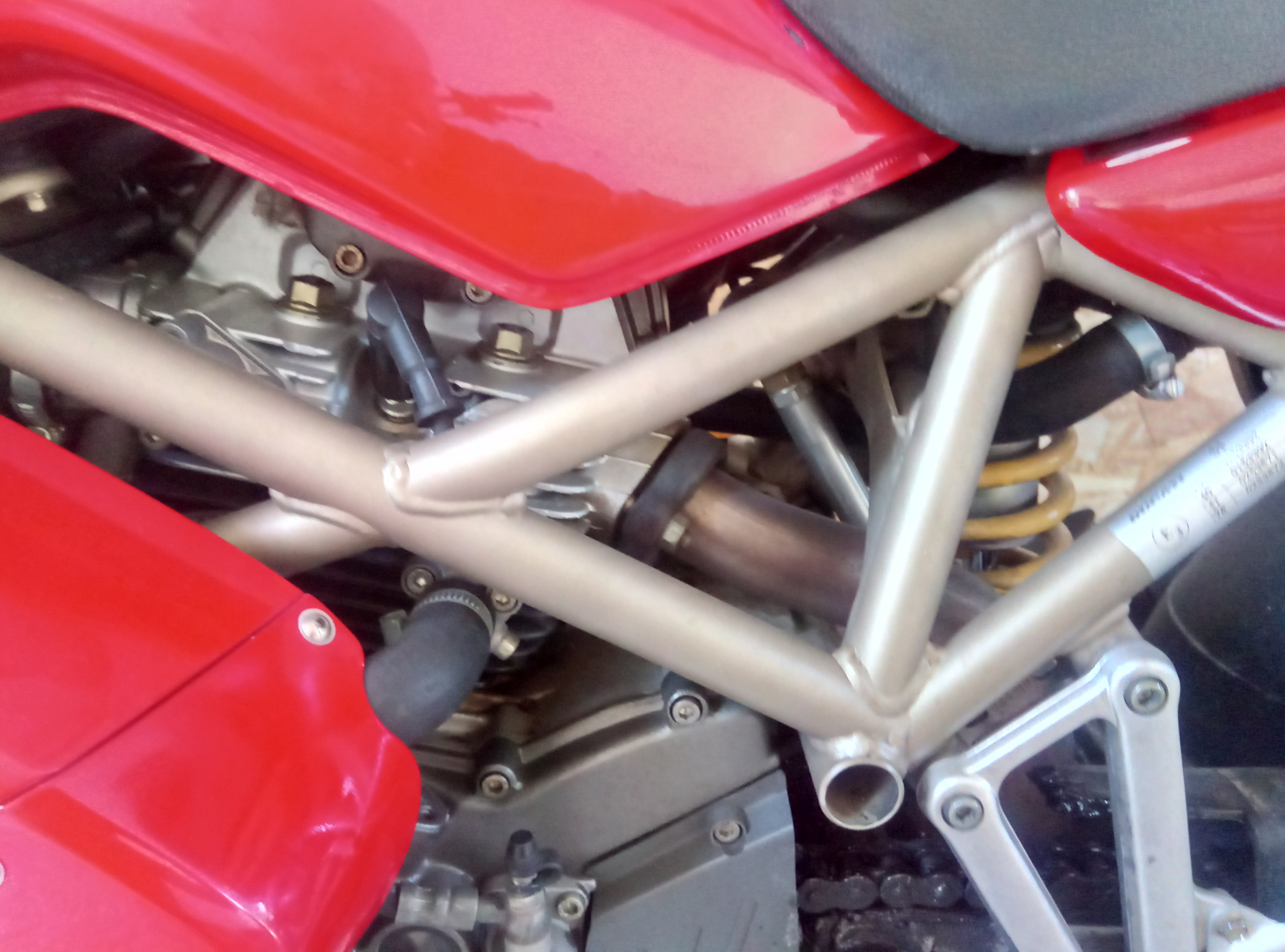

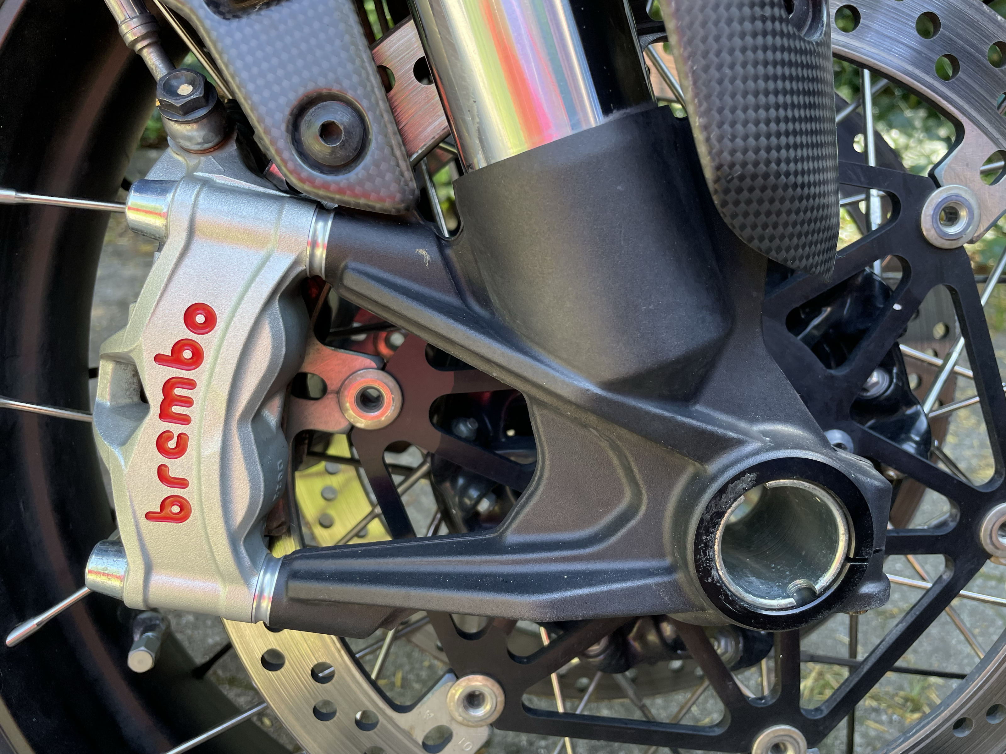

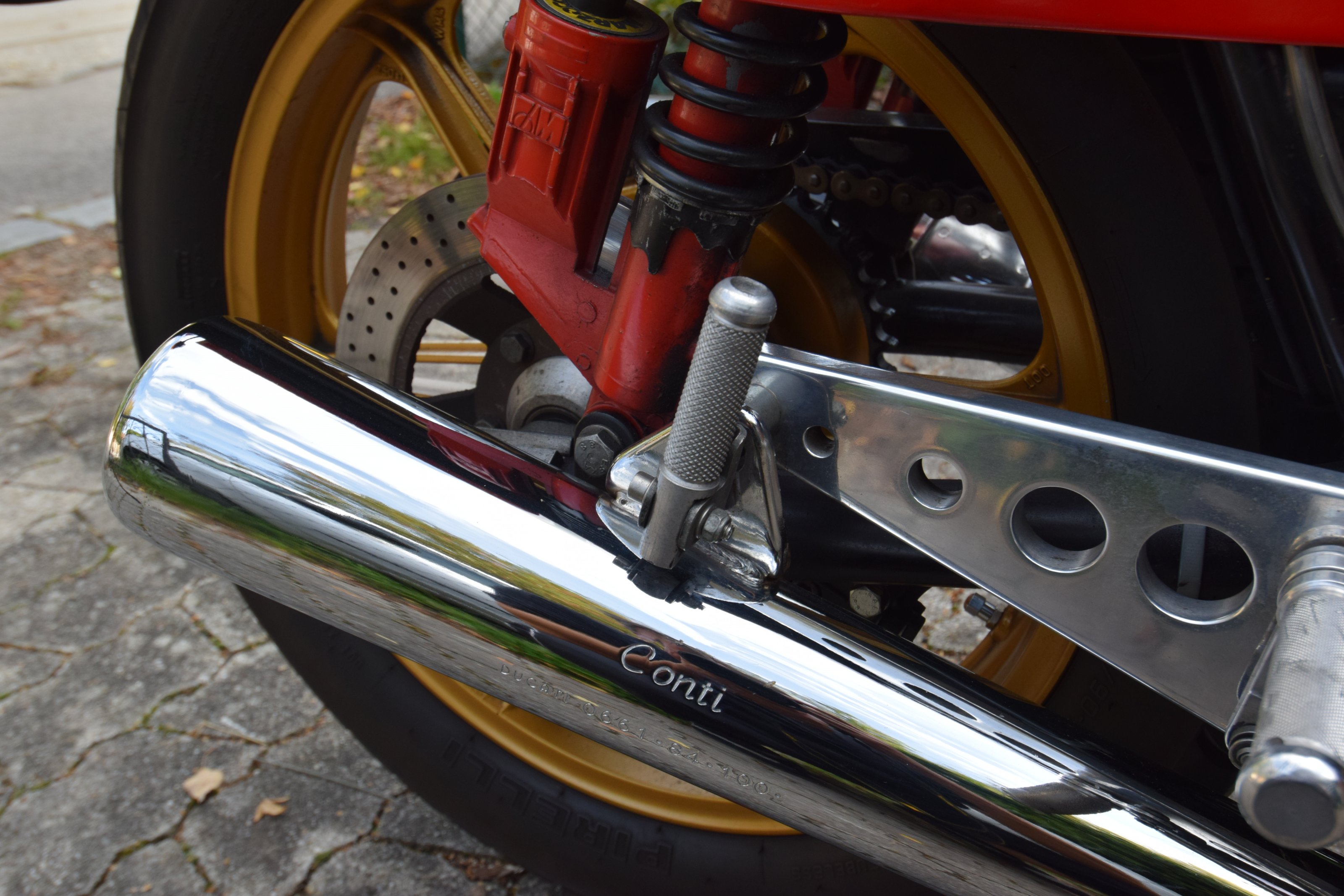

Aber ja, meine 1982er Ducati und auch die Monster hatte nach 20 Jahren und die jetzige Multi V4 nach 4 Jahren keine technischen oder optischen Auffälligkeiten. Allerdings haben meine gar keinen Winterbetrieb hinter sich.
Ducati nutzt viel Aluminium und agiert allem Anschein nach in Auswahl des Materials und dessen Vorsorge besser für den Kunden. Die sehen den zufriedenen Kunden, der wieder zurück kommt und dessen gebrauchtes Moped wenig vom Alter zeigen sollte. Leichte und gute Materialien, Korrosionsschutz kosten aber auch mehr Geld als billiger Stahl?
Die Monster eines Freundes sah nach 15 Jahren nicht gut aus, hatte aber viel auch draussen ohne Pflege zu stehen. Wenig überdacht bzw. abgedeckt. Da ist viel korrodiert. Mit Pflege sollte jedes Moped doch gepflegt aussehen und nicht nur die ersten beiden Jahre.
Multi V4, 2021 BJ, 23tkm, 850 Euro Wartungskosten in 4 Jahren seit Neu-Kauf zzgl. Reifen/Vers./Steuer/Benzin - keine Werkstattaufenthalte außerhalb des Wartungsplans :-)
Und immer noch sehr guter Zustand. Ich bin zufrieden.
tempImageMJirM5.pngtempImagepP2BzW.pngtempImagelL8xvK.pngtempImageBPHPeG.pngtempImageByz2KJ.pngtempImageNqC2cT.pngtempImageNqC2cT.pngtempImageSjsOuT.png
Pantah, 1982 BJ, gute Qualität für verchromtes / Alu / Stahl / Lack. Wohl alles noch mit heute verbotenen Materialen / Lack gefertigt. Da darf man auch nicht Äpfel mit Birnen vergleichen. Die heutigen Richtlinien erlauben doch gar nicht mehr alles, was bewährt war.

Naja, man weiß ja nicht in welcher Salzlauge die GS bewegt wurde und wie die gepflegt wurde. Da kann das dann schon so aussehen.
Andererseits ist die Ducati ein Vollverkleidetes Motorrad. Da kommt an diese Stellen dann doch nicht ganz so brutal die Salzlauge hin.
Und Ducati kann auch Korrosion. Ich hatte mal eine 900SS bj.93 bekommen, diese wurde im Neuzustand bei einer Tour zur Isle of Man benutzt, stand aufm Schiff draussen und wurde eingesaut. Zuhause wurde die Karre in einen Stall gestellt, ohne einzumotten oder putzen und vergessen. Nach 6 Jahren hab ich die dann übernommen. Der Motor sah aus wie aus dem Salzbad gezogen, selbst die schwarz lackierten Felgen blüten. Ich musste fast jedes Teil in die Hand nehmen. Trotz des geringen Preises hat sich das nicht gelohnt. Hab die Möhre aber immernoch.
Daher solche Schockbilder kann man bestimmt von jeder Marke bekommen.
Man kennt die Hintergründe nicht.
Läuft ohne größere Probleme!
Alle 2 Monate Auspuffklappe Ölen, 2x Kabelbruch an der linken Lenkeramtur im Frontbereich der Verkleidung und defekte LiMa und Dämpfer Hinen bei 245tkm!
