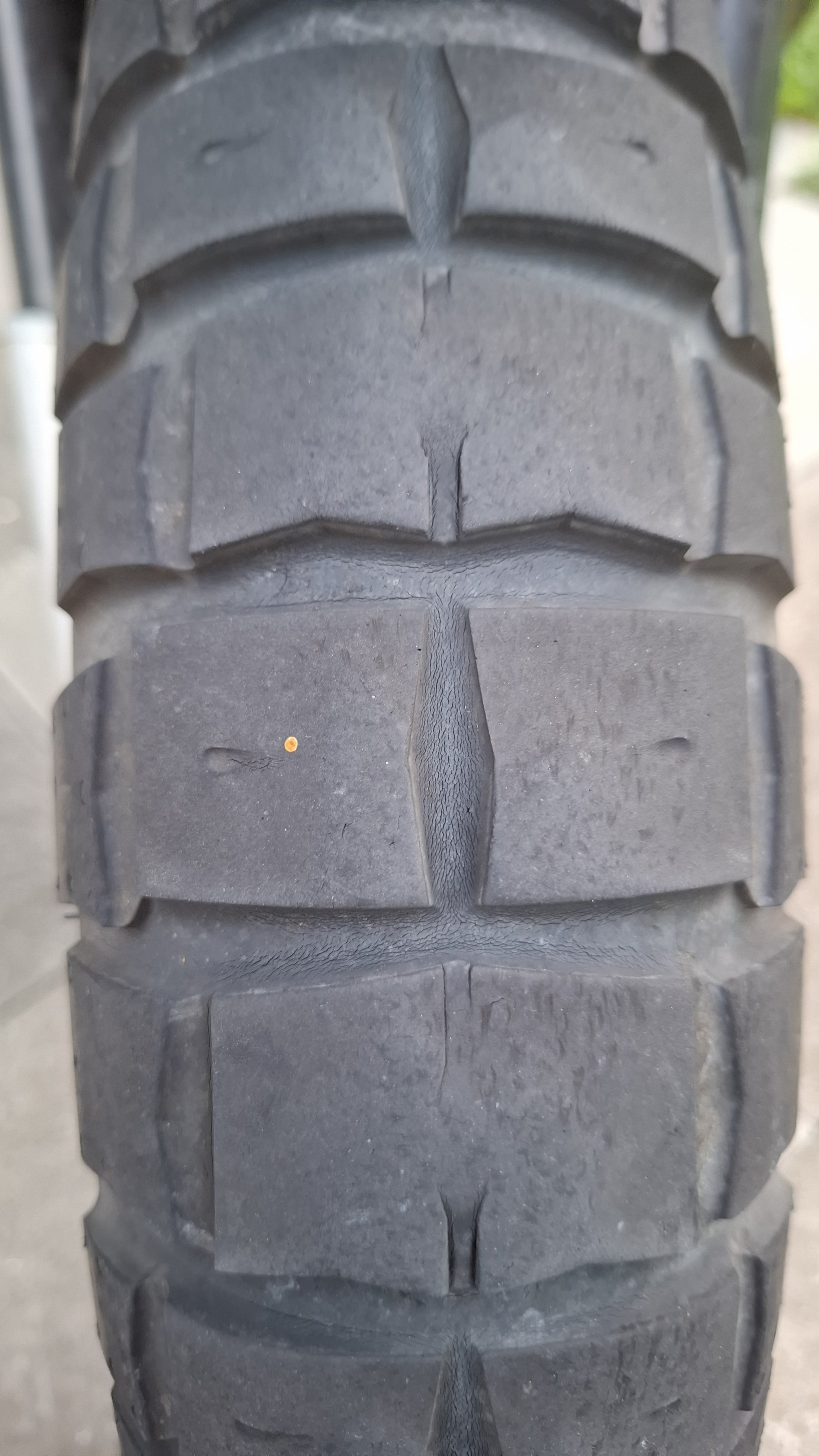

So nach 13250 km waren die SRT dann fertig für die Tonne.
150/ 70 17. 116€
110/80 19. 105€
Aus Einbau 7km Probefahrt 77€
Das Plus Steuer 353 gerundet.Anhang anzeigen 802891Anhang anzeigen 802892

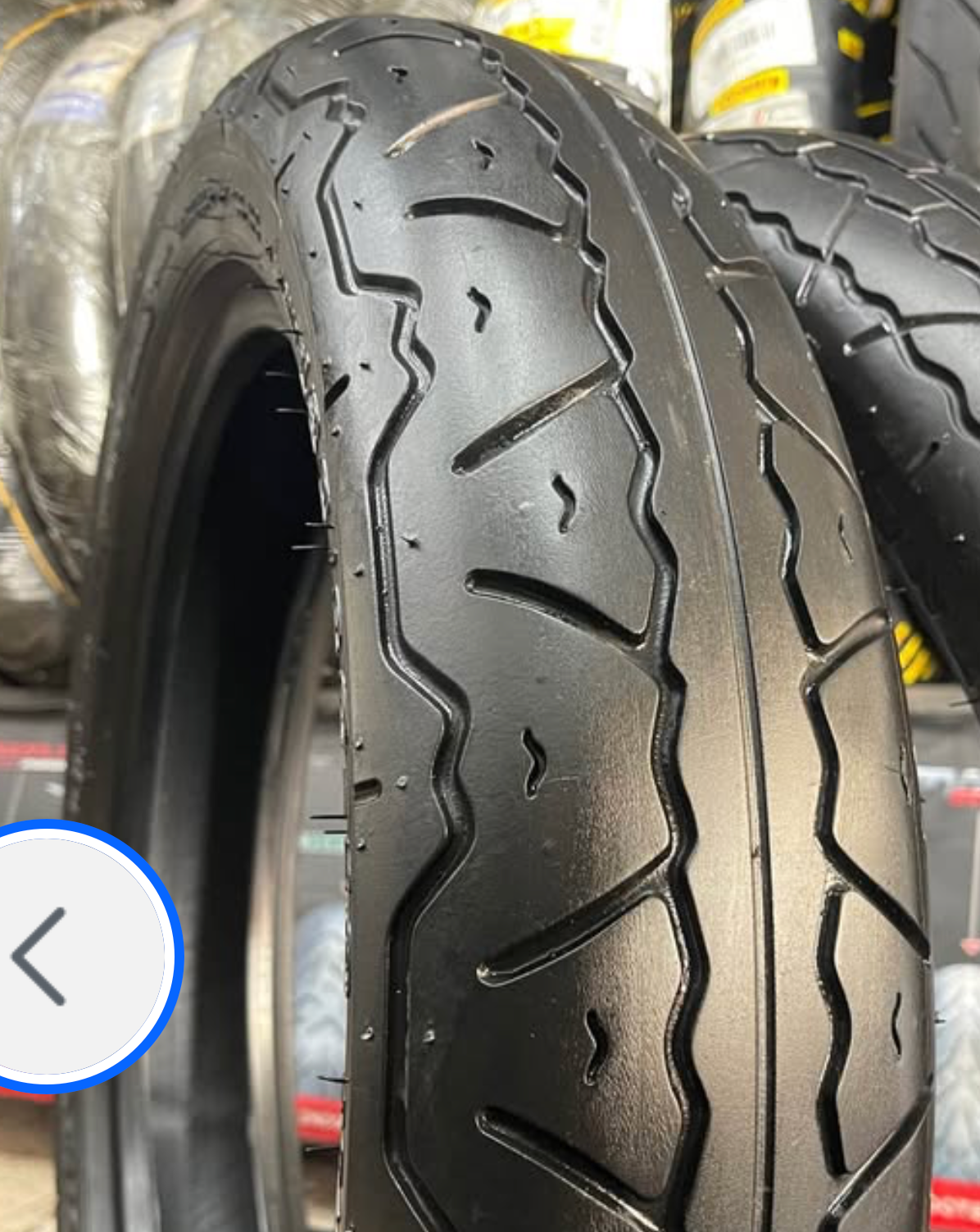

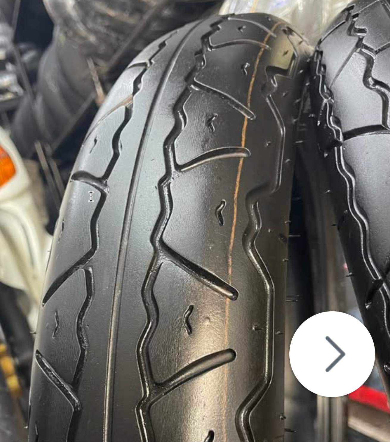

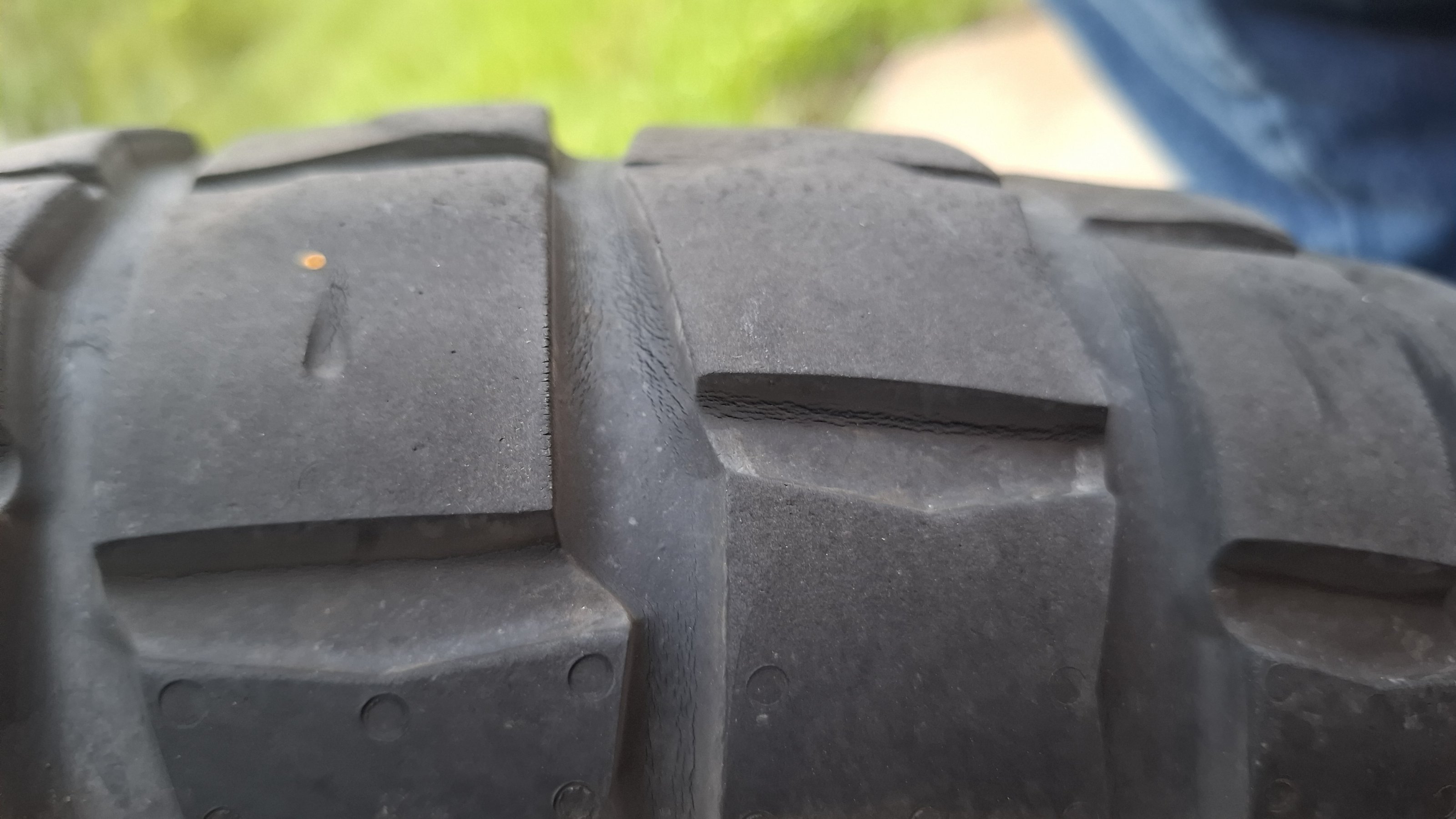

Wenn ich so einen Reifen (mit mindestens drei verschiedenen Profiltiefen ab Werk) sehe, frage ich mich ernsthaft, ob nicht das Thema mit den Hauptprofilrillen ("als Hauptprofil gelten dabei die breiten Profilrillen im mittleren Bereich der Lauffläche, der etwa 3/4 der Laufflächenbreite einnimmt") mal definitiv geklärt werden sollte.
Speziell auf den Scorpion Rally bezogen: Welche Rillen sind hier dem Hauptprofil zuzurechnen, welche dem (für die 1.6 mm-Regelung irrelevanten) Nebenprofil?

diese Beschreibung im Gesetz kam von PKW/LKW Reifen und von den „alten Rillen/ Block reifen der 70er/80er Jahre.
dicht von diesen modernen „fancy-designer-Multi-sonstwas“ Profilen.
Einfacher Hinweis eines TÜV A.a.S :
die Rillen mit den TWI drin sind die Hauptprofil -Rillen, der Rest ist Muster bzw Nebenprofil

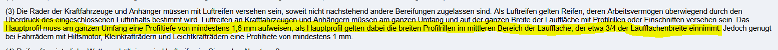

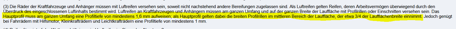

Ein Blick in die Rechtsnorm erleichtert die Argumentation:
(c) § 36 StVZO - Einzelnorm
Zumindest in Deutschland.
Dann bringe den Text bitte mit diesem Reifen in Einklang:
(3) Die Räder der Kraftfahrzeuge und Anhänger müssen mit Luftreifen versehen sein, soweit nicht nachstehend andere Bereifungen zugelassen sind. Als Luftreifen gelten Reifen, deren Arbeitsvermögen überwiegend durch den Überdruck des eingeschlossenen Luftinhalts bestimmt wird. Luftreifen an Kraftfahrzeugen und Anhängern müssen am ganzen Umfang und auf der ganzen Breite der Lauffläche mit Profilrillen oder Einschnitten versehen sein. Das Hauptprofil muss am ganzen Umfang eine Profiltiefe von mindestens 1,6 mm aufweisen; als Hauptprofil gelten dabei die breiten Profilrillen im mittleren Bereich der Lauffläche, der etwa 3/4 der Laufflächenbreite einnimmt. Jedoch genügt bei Fahrrädern mit Hilfsmotor, Kleinkrafträdern und Leichtkrafträdern eine Profiltiefe von mindestens 1 mm.

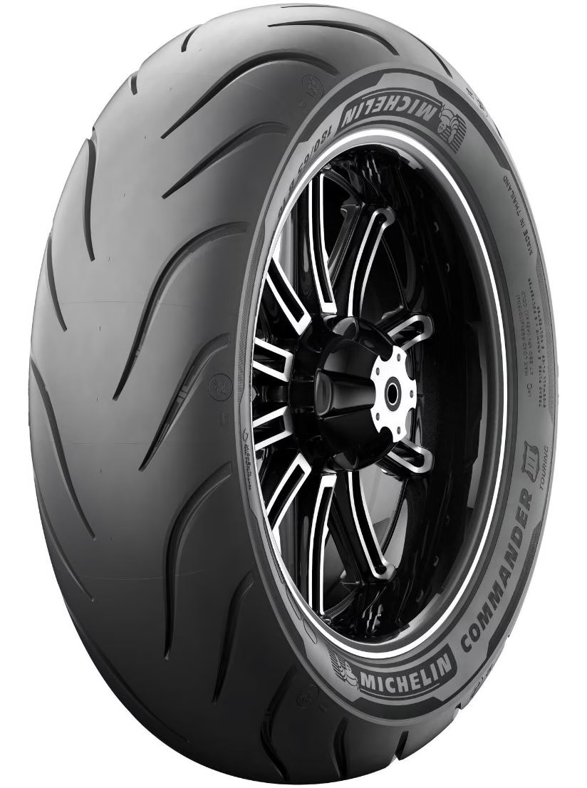

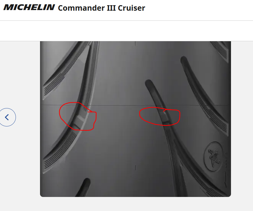

Der Commander besteht (meiner Meinung nach) nur aus Hauptprofil.
zumindest sind in jeder Rille TWI ähnliche Erhöhungen zu erkennen.

Stimmt ja die TWI sind bei Motorradreifen doch nur 0,8mm hoch, oder?
WorldEater
WorldEater
08.07.2006
6.298
Hanau
0,8-1mm hab ich schon gelesen.
Aber auf jeden Fall flacher als die vorgeschriebene Mindestprofiltiefe.
MichaelBC
MichaelBC
04.08.2022
3.324
88400 Biberach
1250 GS ADV Triple Black
Ich habe mal beim CRA 4 gemessen. Da sind die Marker eher angedeutet und rund 0,6 mm hoch. Wenn man also den Reifen bis zum Marker runter fahrt und erwischt wird hat man ein Problem.
