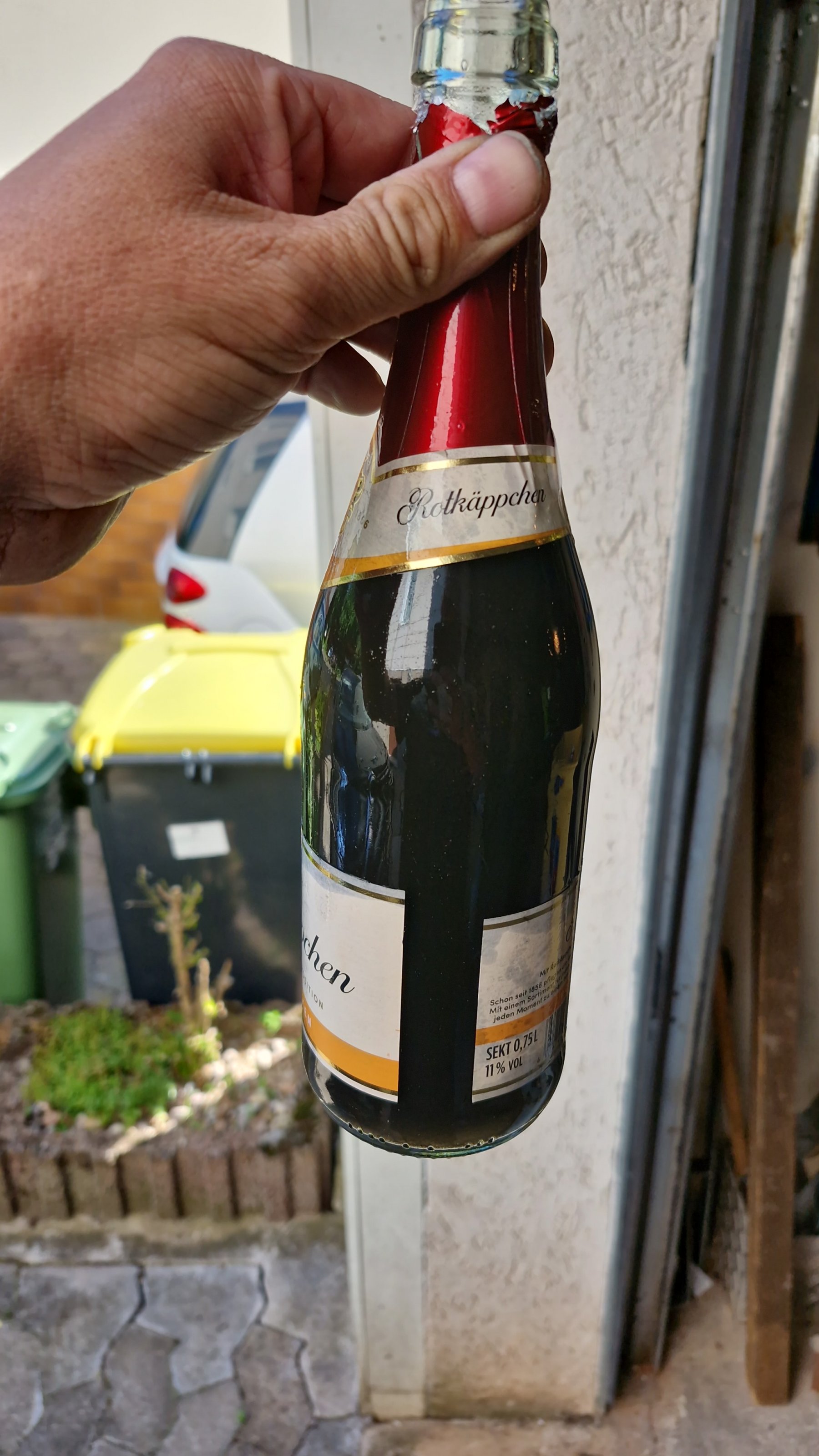

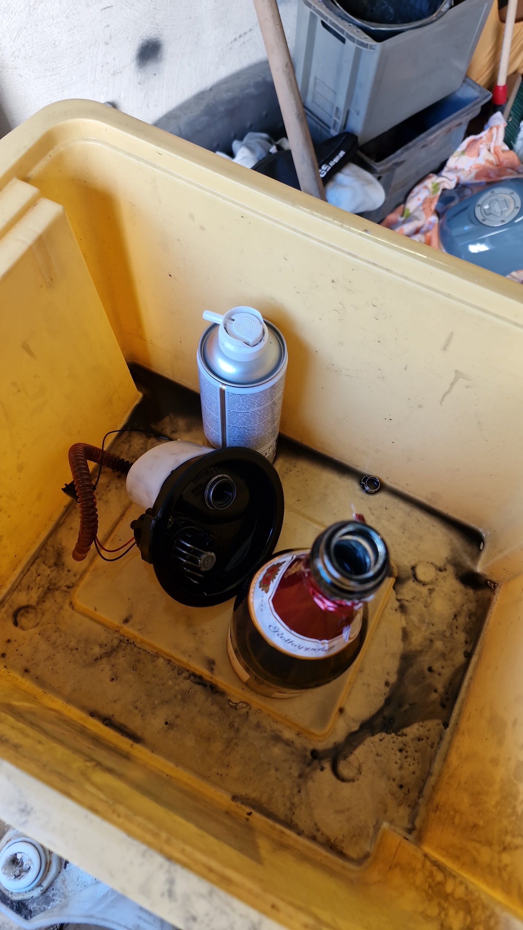

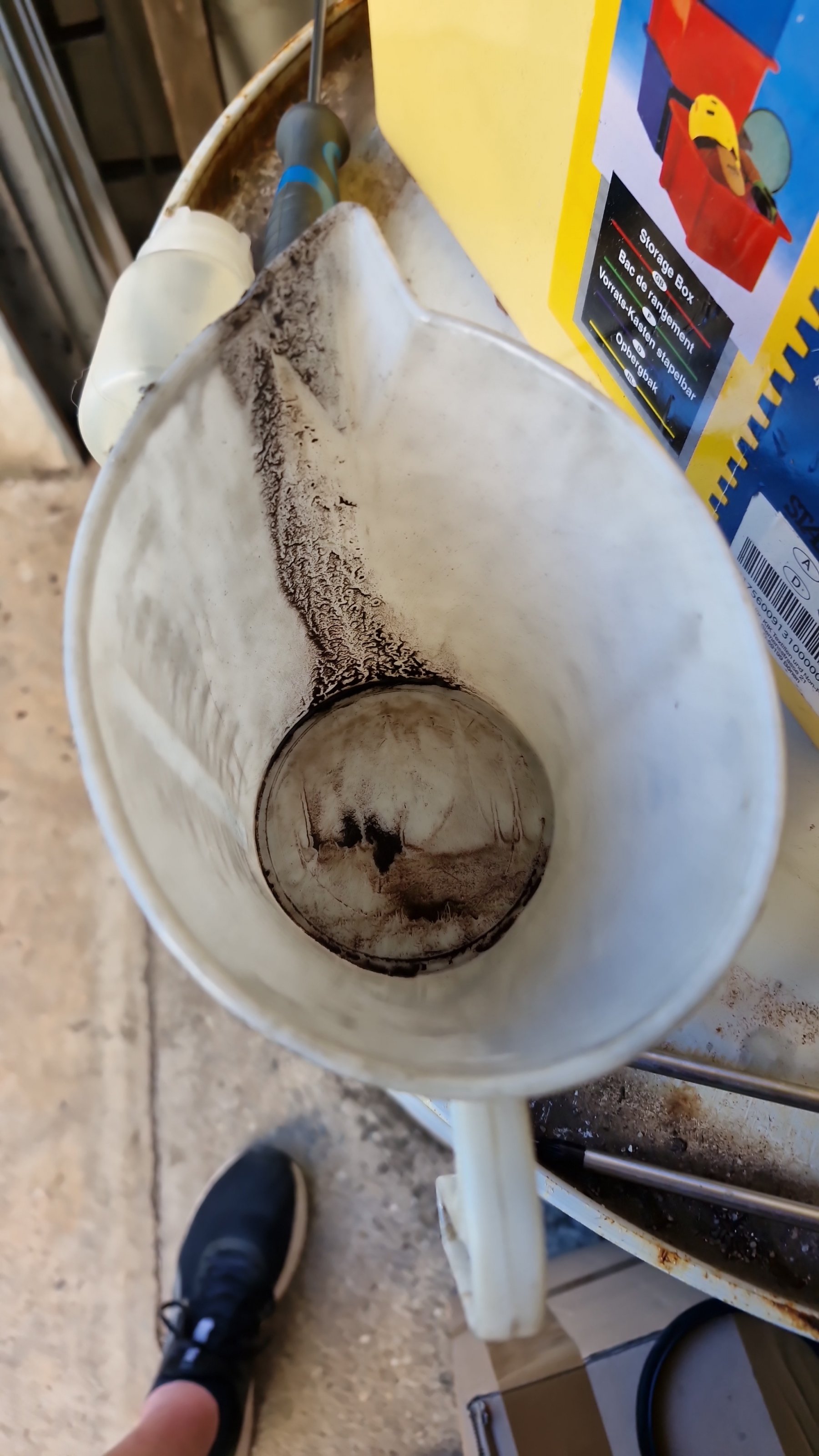

Da meine 2004er sich kaum noch unter 30km/H fahrbar war.( 1.Gang zu Hoch im 2.Gang fast unfahrbar)
Hab ich mir mal den Filter vorgenommen.
Da wie jeder weiß ist der Filter nicht einzeltauschbar und mir die Zeit fehlte auf externen umzubauen. Spülte ich diesen . Nach knapp 1 Stunde arbeite und anschließend Probefahrt .
Leute unterschied wie Tag und Nacht
Anbei ein Paar Bilder.
P.s Laufleistung meiner GS 149.970km

1. Bei abgemagertem Gemisch fehlt es am Drehmoment.
Der Löwenanteil des Kraftstoffes geht am Druckregler wieder in der Rücklauf.
Bei versottenem Filter sinkt der Druck auch bei geringer Einspritzmenge!

Ich hab frischen sprit mit Injectorreiniger vermischt und Druckluft knapp 1.5 bar
