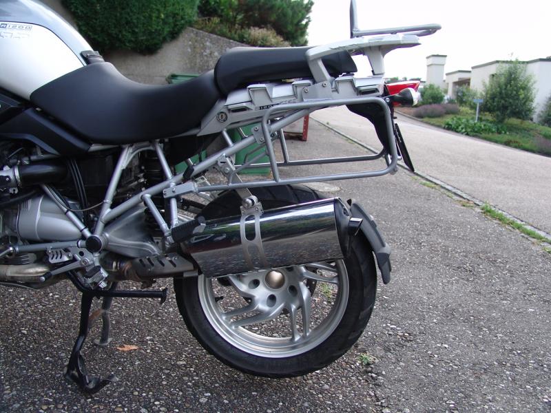

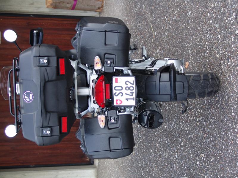

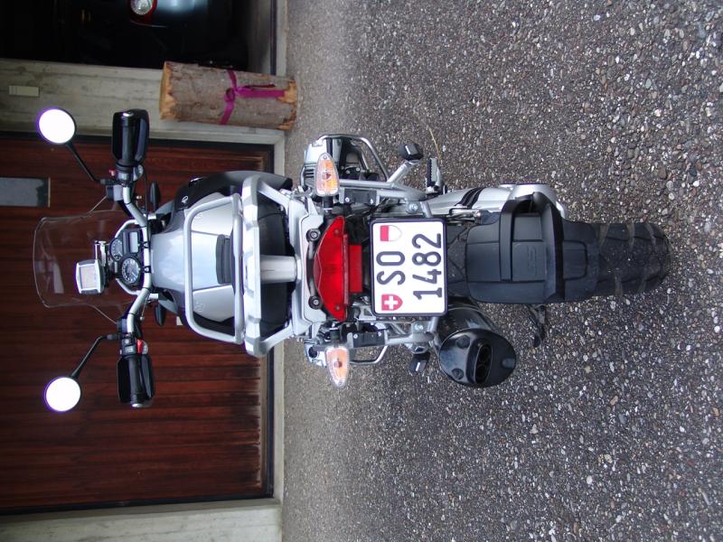

Servus zusammen
Habe mir den Vorschlag von Peter auch zu Herzen genommen und habe die H&B Koffern anbauen lassen.
(Habe das Mopet gerade gestern zurück bekommen). :)
Habe zusätzlich die Koffern noch 5cm weiter nach hinten versetzen lassen, damit meine Sozia besser Platz für Ihre Beine hat.
Die Koffer wurden nun ganz ans Moped genommen und liegen deshalb etwas anders als bei Peter an.
Die Blinker sind neu auch am H&B-Gestell besfestigt, damit die Koffern besser Platz haben.
Hier noch die Bilder:

Hallo Bangi!
Auf welche Art hast du den ESD tiefergelegt und um wieviel?
BTW: Schaut gut aus!
Bangi
22.01.2008
18
Lostorf, Schweiz
GS1200
Hallo Sochnhattl
Der ESD wurde vorne aufgetrennt und dann wieder verschweisst, wo genau weiss ich auch nicht genau, kann aber noch Fotos machen. (bin aber ab morgen für 2 Wochen mit den netten Koffern unterwegs)
Zusätzlich muss dann die Zentralstenderhalterung angepasst werden, damit der Ständer nicht zu tief liegt.
Ich kann dir sonst auch die Adresse von meinem Schweisser angeben, der für mich das Ganze realisiert hat. (Hat alles sauber geschweisst, 1A Schweissnäte) :D
