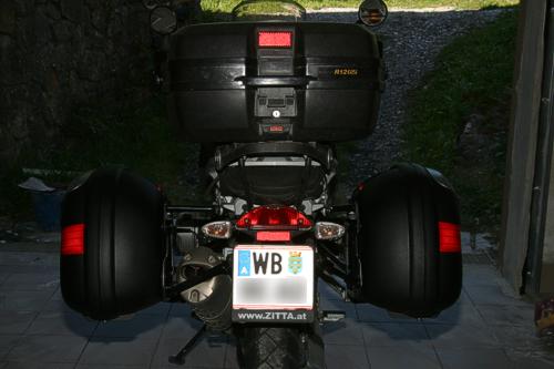

Servus zusammen
Die Koffer wurden nun ganz ans Moped genommen und liegen deshalb etwas anders als bei Peter an.
Die Blinker sind neu auch am H&B-Gestell besfestigt, damit die Koffern besser Platz haben.

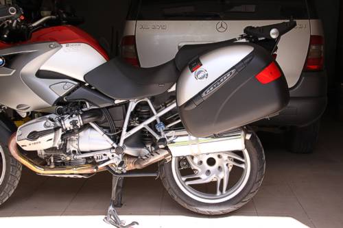

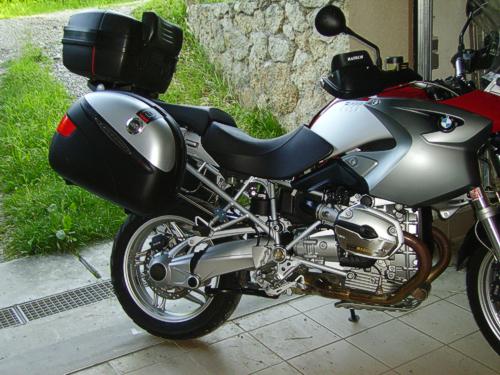

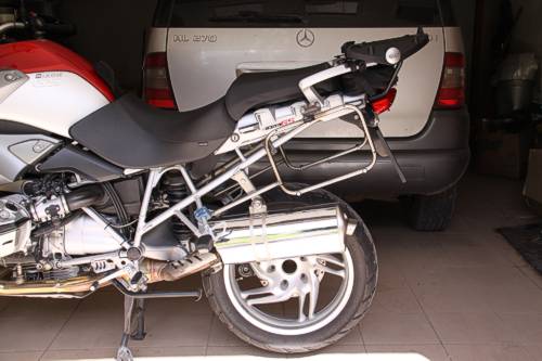

Hallo pdgs12
Das sind die originalen H&B wie man sie ab Stange kaufen kann.
Hier alles, was gemacht werden muss:
- H&B Trägersystem um 5cm nach hinten versetzen (Beinfreiheit Sozius) (falls nötig) ;)
- So weit wie möglich nach innen
- Blinker nach hinten
--> Sandstrahlen und Pulverbeschichten
- Auspuff runter: (Rohr umschweissen, Aufhängung anpassen)
- Hauptständer-Auflage anpassen
- Blinkerkabel um ein paar cm verlängern
Hier das bestellte H&B Material mit Bestellnummer und CHF. Preisen:
- Junior 40 Koffersatz 610.036 für Fr. 590.-
- Junior TC 45 inkl. Schnellverschluss 610.045 für Fr. 320.-
- Junior TC 45 Topcase-Reling 610.054 für Fr. 90.-
- Seitenkofferträger R 1200 GS 650.637 für Fr. 432.-
Total: 1432.-
(Träger für Topcase hatte ich schon)
Kosten:
Habe das Material über den Schweisser bezogen und zahlte 2200.- für die ganze Arbeit.
--> Auftrennen & Schweissen (Gestell und Auspuff), zusätzliches Material, Sandstrahlen, Pulvern, komplette Montage für nur 768Fr. = ca 480 Euronen

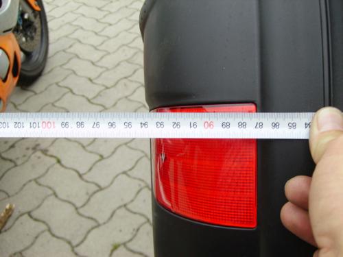

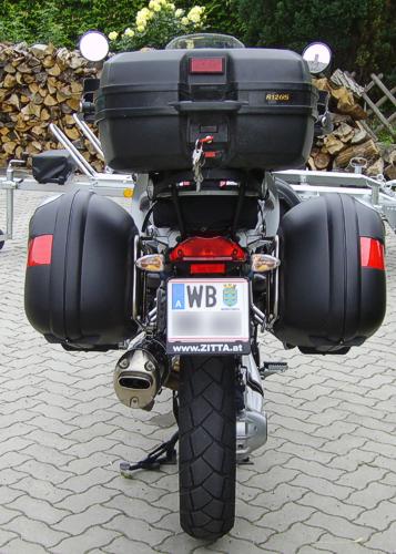

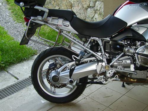

Es ist jetzt schon einige Zeit vergangen und vor unserem Mehrtagesausflug ins Erzgebirge haben wir endlich die Zeit gefunden eine Trägerlösung umzusetzen.
1. ESD um 40€ in der e-bucht geschossen.
2. Rohr vor dem Topf aufgeschnitten und wieder veschweißt
3. Rahmen aus 15mm Niro-Hydraulikrohren und mit Rohrschellen am Rahmen abgestützt.
Es ist noch nicht ganz fertig, das Finish fehlt noch. Bin mir noch nicht schlüssig ob ich das Niro-Rohr nur beizen, oder in der Rahmenfarbe der GS lackieren soll. Was meint die p.t. Gemeinde?
Aber ich glaube das Ergebnis ist schon mal nicht schlecht.
Mit den SW-Motech Trägern und den 41l GIVI kam ich auf eine Gesamtbreite von 112cm, nun sind es 94 cm. Hätte ich die Blinker auch noch versetzt (was ich aber nicht wollte) wären es weniger als 90cm.

So, Finish ist noch nicht erfolgt, aber ich hab mal ummontiert.
Die Querstrebe wird erst heute angepaßt, aber egal. Jetzt kannst dir ein wenig was vorstellen.
Zeit für´s Ummontieren übrigens: gestoppte 13min - hält sich also in Grenzen.
