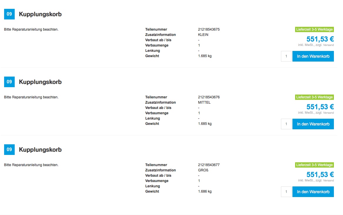

Hattest du irgendwelches Geräusche dabei? Im Ersatzteilkatalog sind mittlerweile auch drei verschiedene Kupplungskörbe verfügbar. Wo sind da wohl die unterschiede?Probleme mit der Kupplung sind bei BMW bekannt, werden aber tot geschwiegen, da sie bis jetzt noch nicht So oft auf getreten sind.
