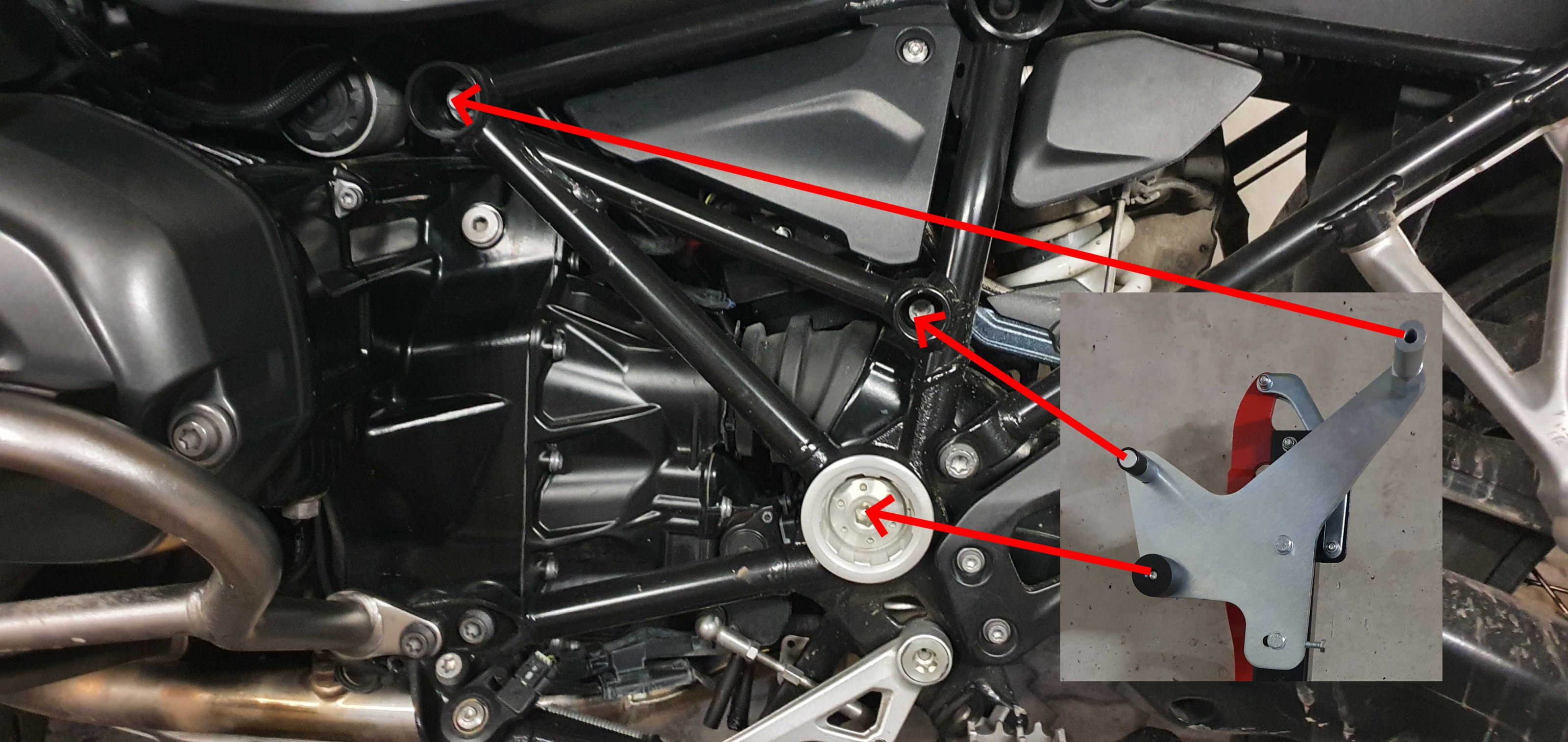

Ich habe mir einen Moteo Zentralständer gekauft. (Für eine R1200GS Adventure LC Bj. 2014
Um den Aufnahmebolzen zu montieren, muß eine Mutter, durch den Aufnahme-Bolzen ersetzt werden.

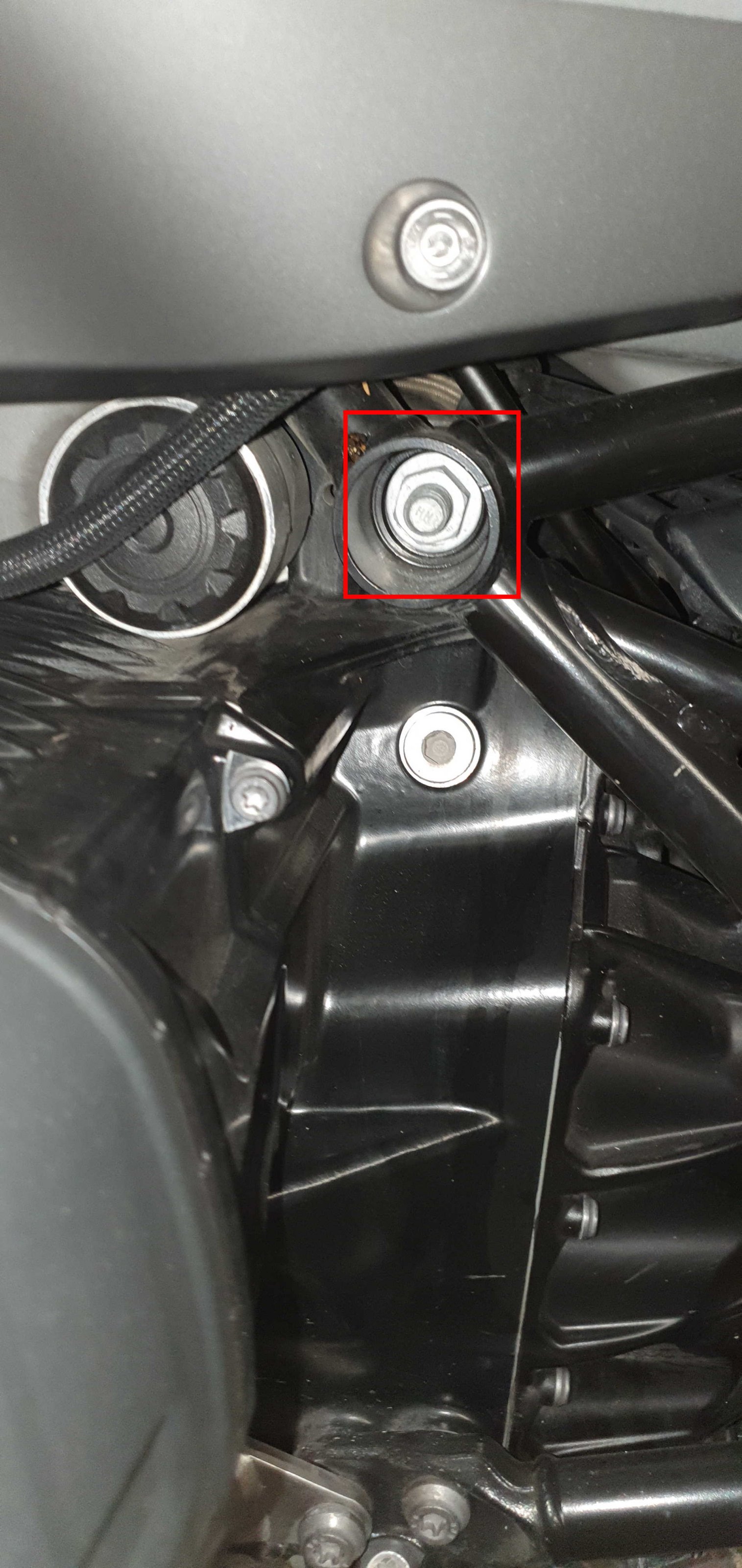

Nun, leider bekomme ich die Schraube/Mutter nur mit "Gewalt" etwas gelöst. Anstatt das es nach dem ersten lösen etwas leichter gehen sollte, benötige ich nach wie vor einen ungeheuren Kraftaufwand um die Mutter weiter zu lösen.
Daher habe ich das aufgegeben, aus Angst, das ich die lange Gewindeschraube zerstöre. (hoffe das ich sie nicht schon etwas gedehnt habe.

es ist so das die Schrauben mit Loctite Hochfest gesichert sind und deshalb schwer raus zu bekommen sind. Ich hatte das gleiche Problem. Da must weiter drehen, bis es dann irgendwann leichter geht.
Bei mir war allerdings das Problem, das der Ständer in zwei verschiedenen "Evolutionsstufen" heraus gekommen ist und der Ständer aus diesen zwei verschiedenen Evostufen vermischt wurde und ich mir beinahe den linken Zylinder zerstört hätte, wenn der Hebel durchgezogen worden wäre. Also habe ich die Schrauben wieder mit Loctite gesichert und den Ständer zurück geschickt.

Vorher angewärmt? Wenn Schraubensicherung dran ist nicht kalt schrauben sondern vorher schön warm machen. Dann wird die Schraubensicherung weich/schmierig. Bis die Wärme durchgeht dauert es. Dabei auf Teile, die in der Nähe sind achten, nicht, das da was wegschmilzt.

Nach ETK ist diese Schraube am Vorderrahmen eine M12x215-10.9-MK. Wenn ich das richtig sehe, steht das „MK“ für „Schraube mit klebender (stoffschlüssiger) Verbindung“ laut Schrauben-Lexikon.de

Wenn es eine 10.9 Schraube ist, kannst Du bei BMW Automatisch davon ausgehen das die Microverkapselt ist (IMHO bedeutet MK dieses).
Bei der erneuten Montage musst Du drauf achten das DU die Gewinde beide sauber machst. Am besten mit nem Gewindeschneider Nachschneiden.
Dann mit Loctgite Mittelfest o.ä. wieder sichern.

Nochmal zum Erwärmen, richtig lange, bei meiner Schraube am Kardantunnel habe ich glaube ich fast 10 Minuten die Warmluftpistole draufgehalten. Das dauert, bis die Wärme durchgeht.

Mit dem Schlagschrauber wird das auch nichts, die Schraube ist zu lang und die Schläge werden auf die Schraube übertragen, hinzu kommt dass dabei das Gewinde versaut wird, da mit Hochfest gearbeitet wurde. Es geht mit einer längeren Knarre ganz gut.
