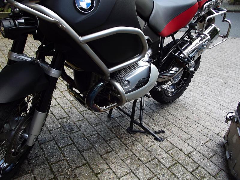

Diskutiere Krümmer - Zaubermittel gesucht im Technik & Bastel-Ecke Forum im Bereich Modellunabhängige Foren; Also, ich finde das blau an den Krümmern meiner 11er GS muß bleiben...:D
Meinst Du jetzt die Spiegelung Deiner Latzhose? ;)
Stimmt, ohne Hose würde ich auch nicht am Motorrad arbeiten. Da könnte man sich ja was erkälten. Oder schlimmer noch, verbrennen :eek:

@ Momber: Gut hingesehen....;), ne ich meine die Verfärbungen wo die beiden Krümmer zusammenlaufen....
Wenn die Kuh ordentlich in der Eifel gebrannt wird werden die Krümmer auch wieder blau...:D Mit Never Dull verschwindet auch da etwas von, aber ich glaube ich habe damals den Krümmer auch schon mal mit diesem Spezialwaschmittel von Herrn Zach geputzt, welches bei meinem ESD dabei war.

Ich finde auch, dass die Verfärbungen bleiben sollten.
Allerdings stört mich bei meiner Dicken nur die nicht gleichmäßige, fleckige Verfärbung.
