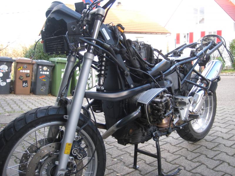

Mach ne Fächerscheibe mit relativ feiner Körnung drauf. Damit kriegst Du bei Deinen Edelstahlkrümmern wieder eine glatte Oberfläche, die ganz feinen Spuren der Flex beseitigst Du dann mit Schleif-fleece aus dem Metallbau-Handel in Handarbeit.
Ein Beispiel vorher/nachher hab ich mal beigelegt. Ist wirklich das gleiche Moped! - und der gleiche Krümmer - ischwörvollkrass!
