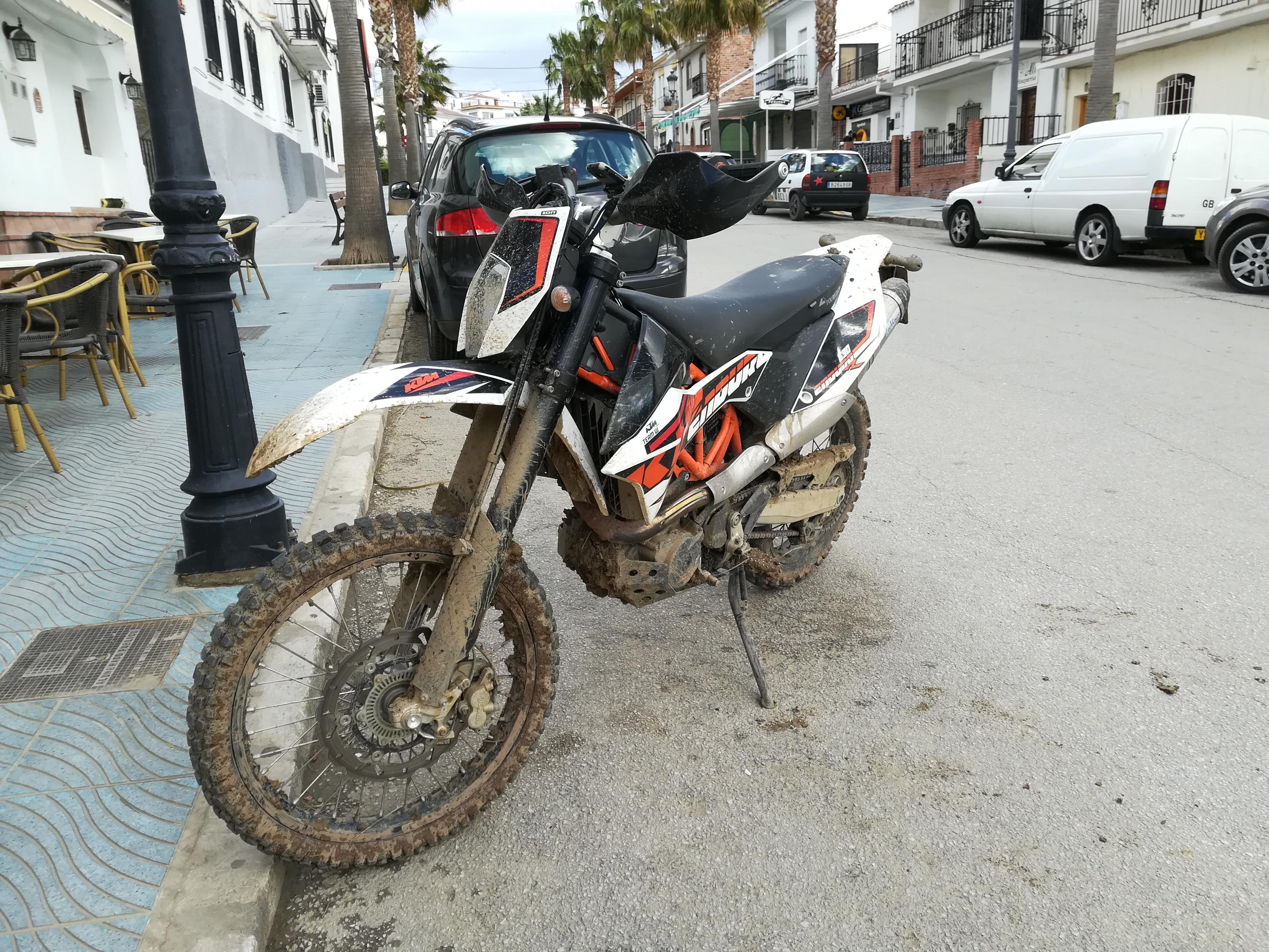

Ich hatte hier ja immer mal wieder die Diskussion mit Usern ob eine umgebaute 690 Enduro R mit Blick auf lange, bequeme Anreise und Offroadspaß vor Ort Ersatz für eine BMW R 1200 GS sein kann.
Nachdem mich die 790 Adventure und Tenere 700 entäuscht haben, habe ich den Umbau gewagt und nach den ersten 3000 km nicht bereut.
Ein erstes Fazit dazu findet ihr HIER

Hi Wolf, danke für dein Feedback.
Zu dem großen A sind ja meist nur Sachen verlinkt die ich dort gekauft habe bzw. die es nur da gibt.
Ich kann verstehen, dass man den Anbieter boykottiert aber du musst dort ja auch nicht kaufen, bei Bedarf kannst du auch recherchieren wo es den Artikel noch gibt. Alles verlinken kann ich leider auch nicht. Ich habe es im Artikel transparenter beschrieben.
Ich bin ehrlich gesagt auch kein Schrauber, aber das Ganze war nicht sehr kompliziert. Hab mir davor halbwegs brauchbares Werkzeug gekauft und es gab keine Probleme. Die Teile sind aber auch top gefertigt und passen 1a.

Auch die Motoren vor 2017 ruckeln nicht an der Kette wenn man ihnen etwas mehr Benzin/Luftgemisch gibt sowie den Eisenklumpen von Auspuff ersetzt. Meine Empfehlung für dich - unbedingt einen vernünftiger Motorschutz der auch die seitlichen Bereiche und den Bremszylinder abschirmt. Ich habe sehr gute Erfahrungen mit diesem gemacht. Ist auch meine 2014er auf den Fotos - hier der Link zum Vertreiber.

Einen Schutz für den Bremszylinder habe ich montiert, der Kunststoffmotorschutz ist angeblich sehr robust. Bisher kann ich das aber nicht beurteilen.

Der originale ist zu schmal und schützt nur das zentrale Motorgehäuse-Kupplung und Lima Gehäuse sind völlig ungeschützt. Das Problem sind Steine und Felsen - diese machen dir ganz fix Löcher in die dünnwandigen Deckel.
Vergleichee einfach mal zu meinen Bildern was geschützt ist und was bei dir ungeschützt ist.

Ja okay, stimmt schon. Da ist deutlich mehr geschützt!

Sturzbügel sind nun auch montiert
