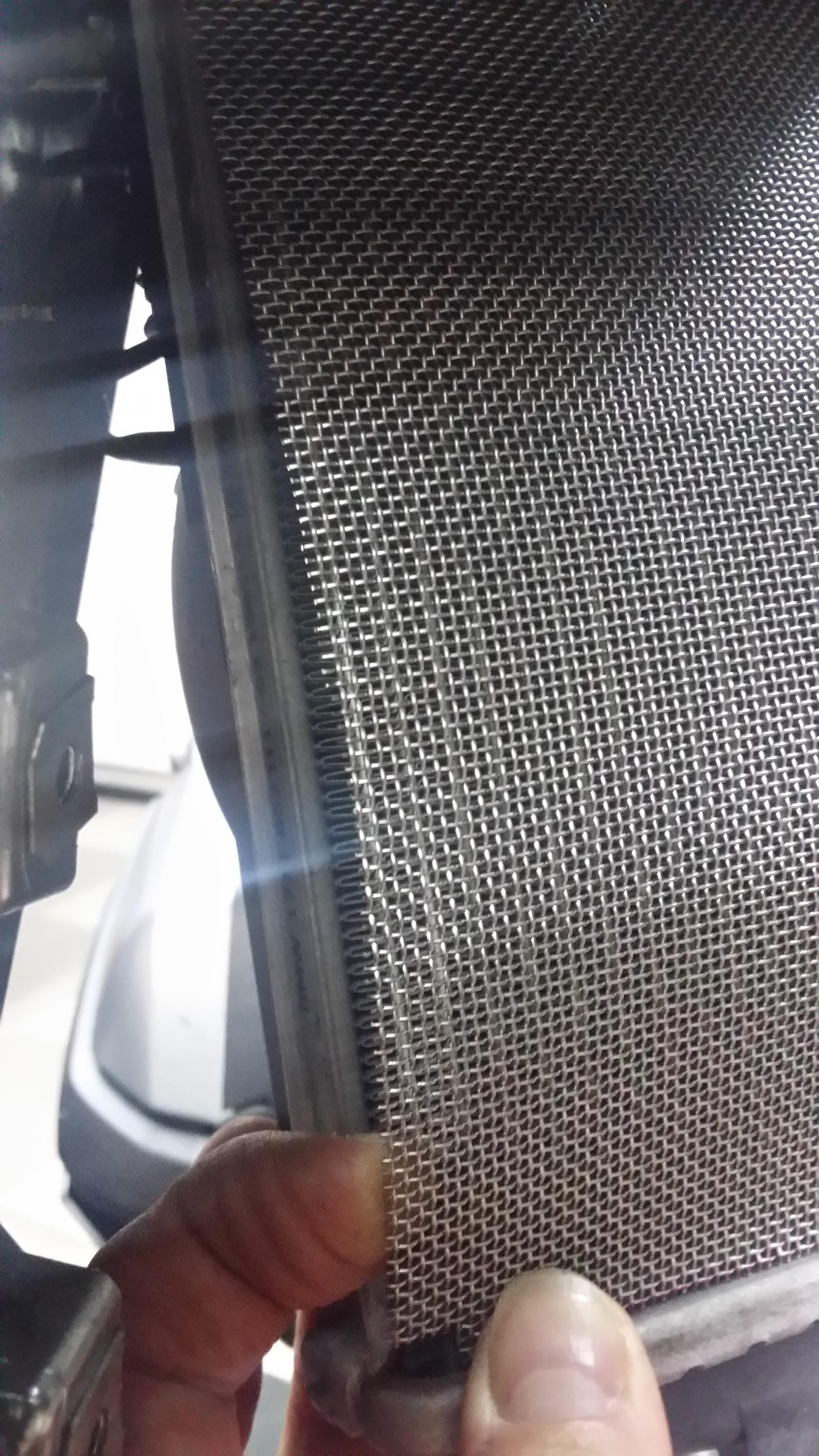

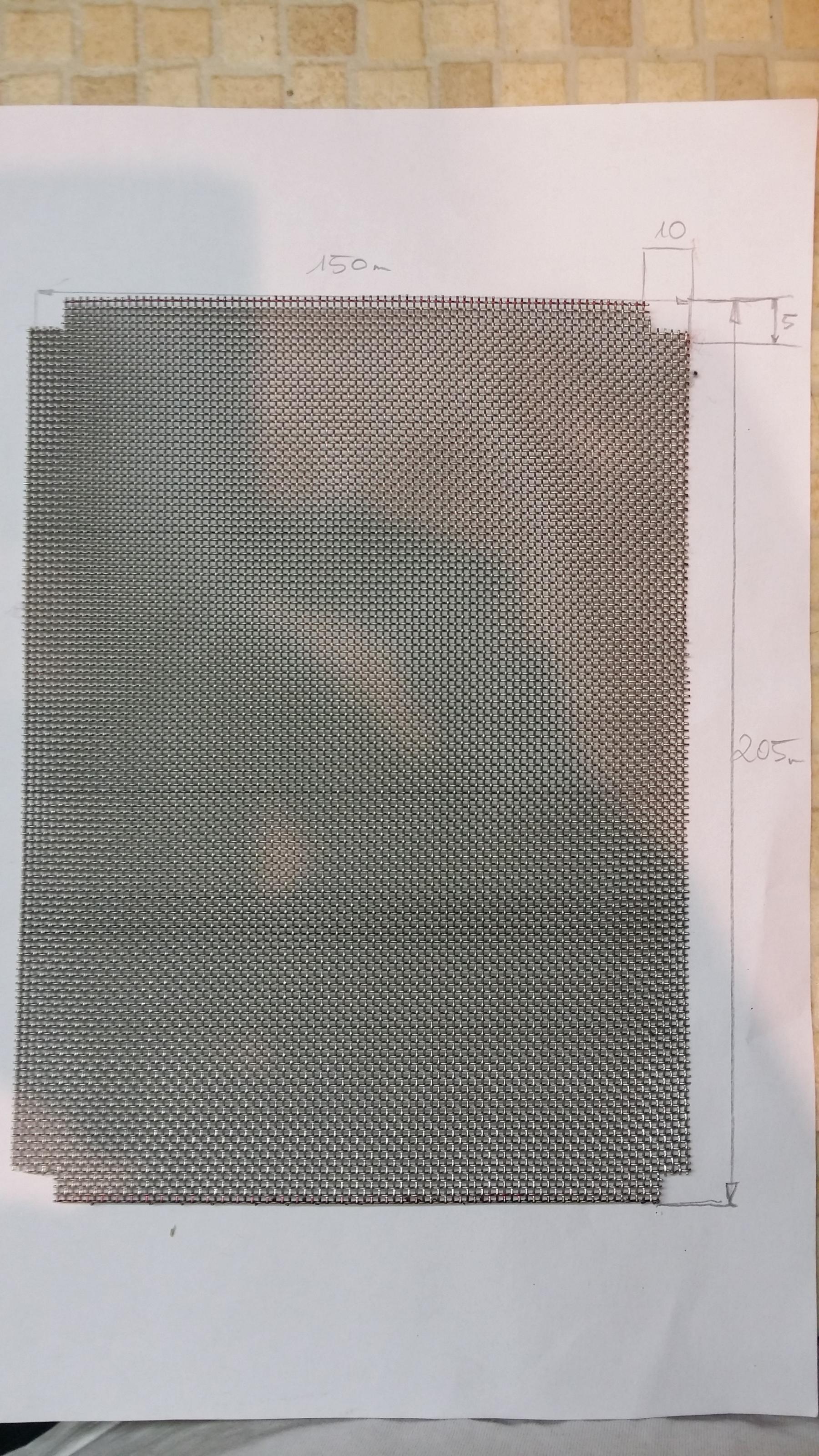

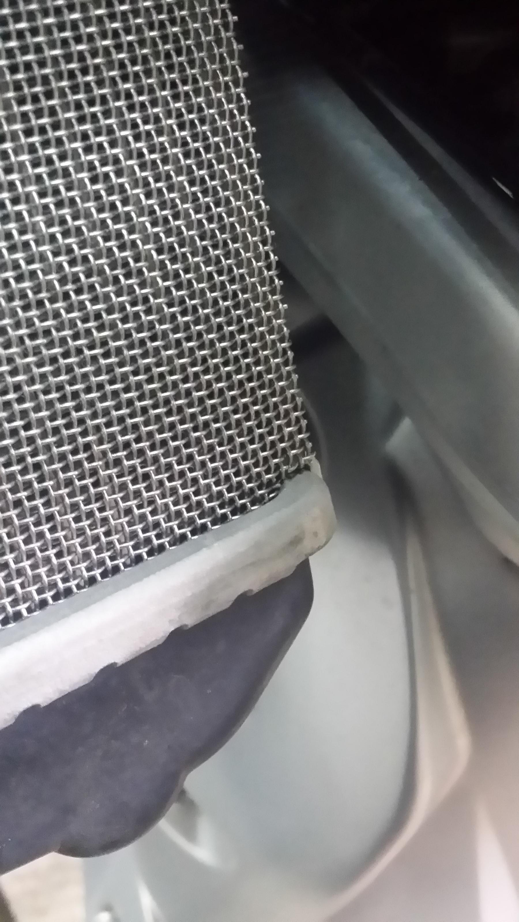

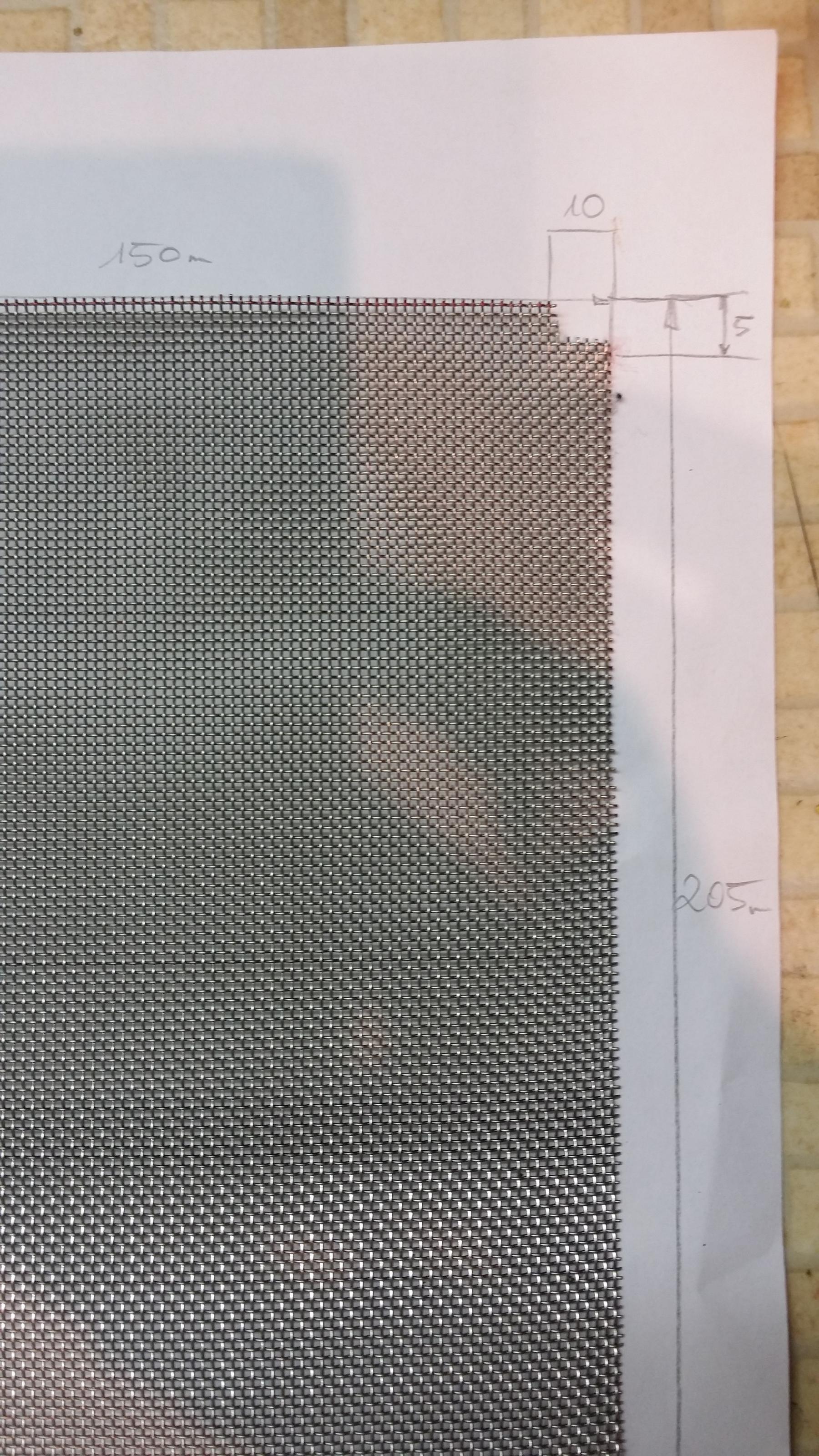

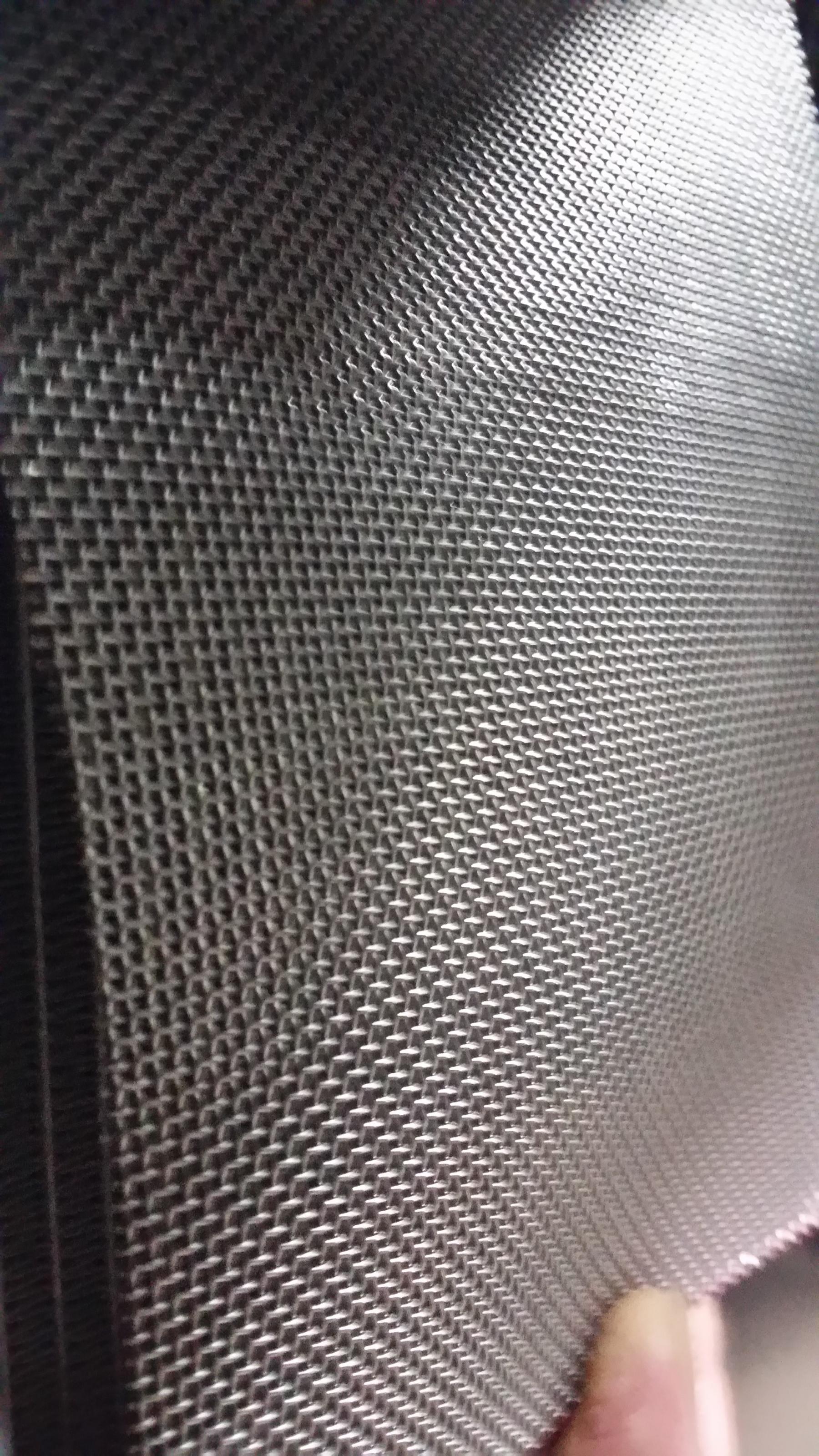

  • Edelstahlgitter besorgen (ich hab ein 2x2mm Gitter Drahtstärke 0,8mm genommen)
Erich Eisele Industriezäune, Aumühlweg 21/2/2, 2544 Leobersdorf Kosten ca. € 30.-/m2
  • Gitter mit kleiner Flex (dünne Diamantscheibe) oder guten Seitenschneider zurechtschneiden/zwicken
Größe 205x150mm
  • Ecken 10x5mm wegzwicken

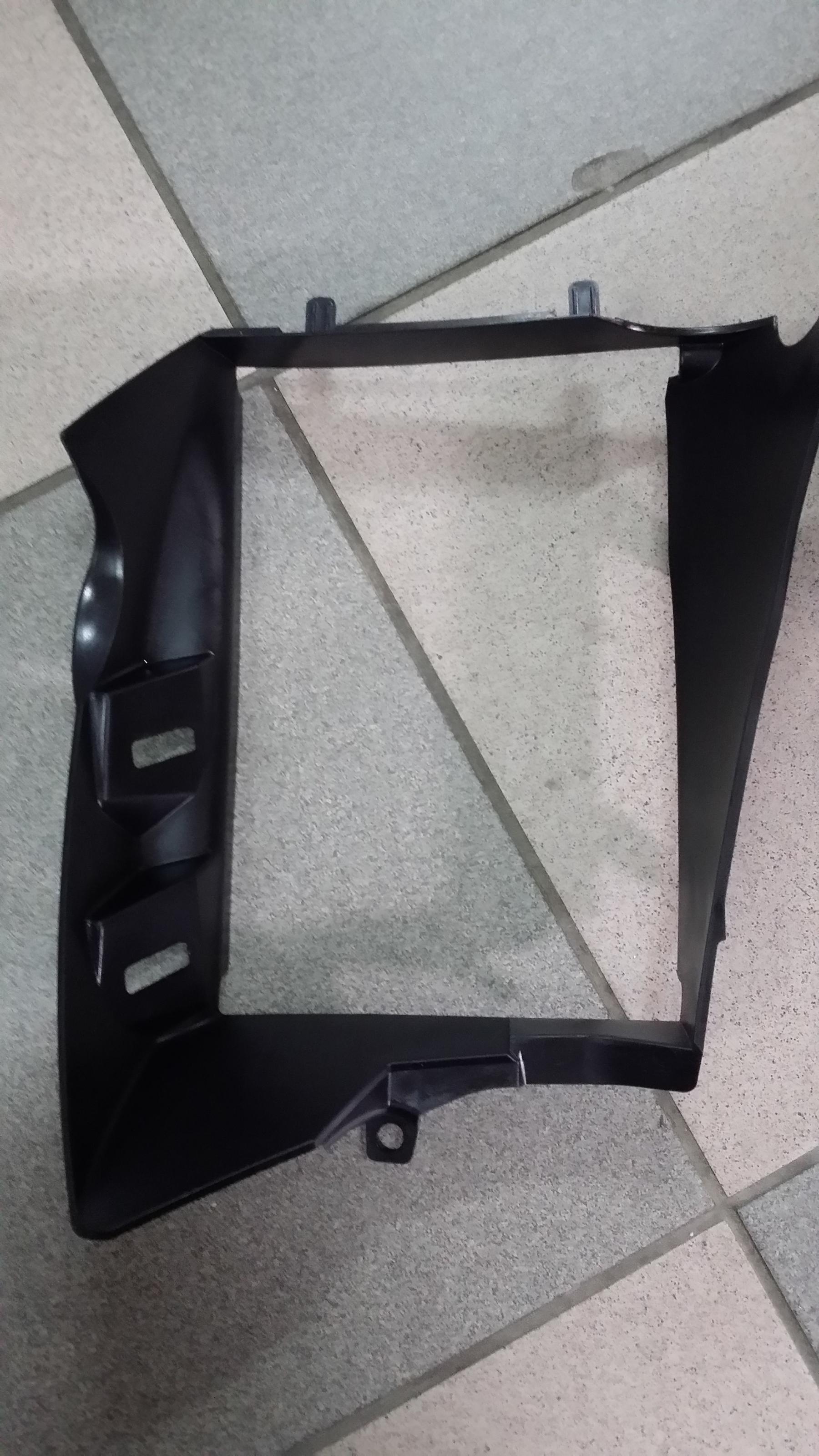

  • Kunststoffrahmen durch lösen der drei Schrauben mittels Torx 20 lösen uns abbauen
zurseite legen und gleich von Schutz befreien und mit Balistrol behandeln ;)

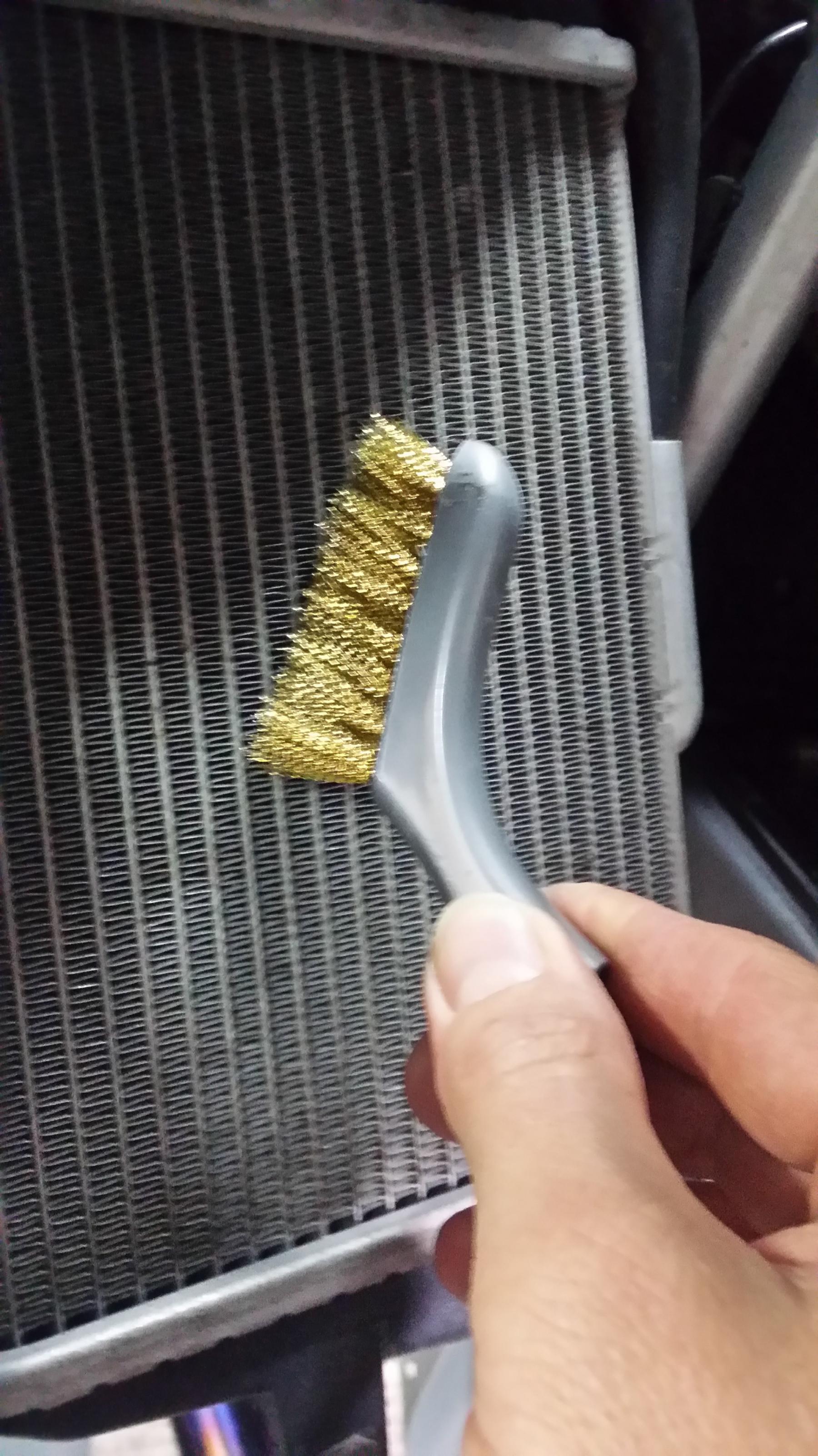

  • eventuell Kühler von Fliegen und sonstigem mit Bürste befreien

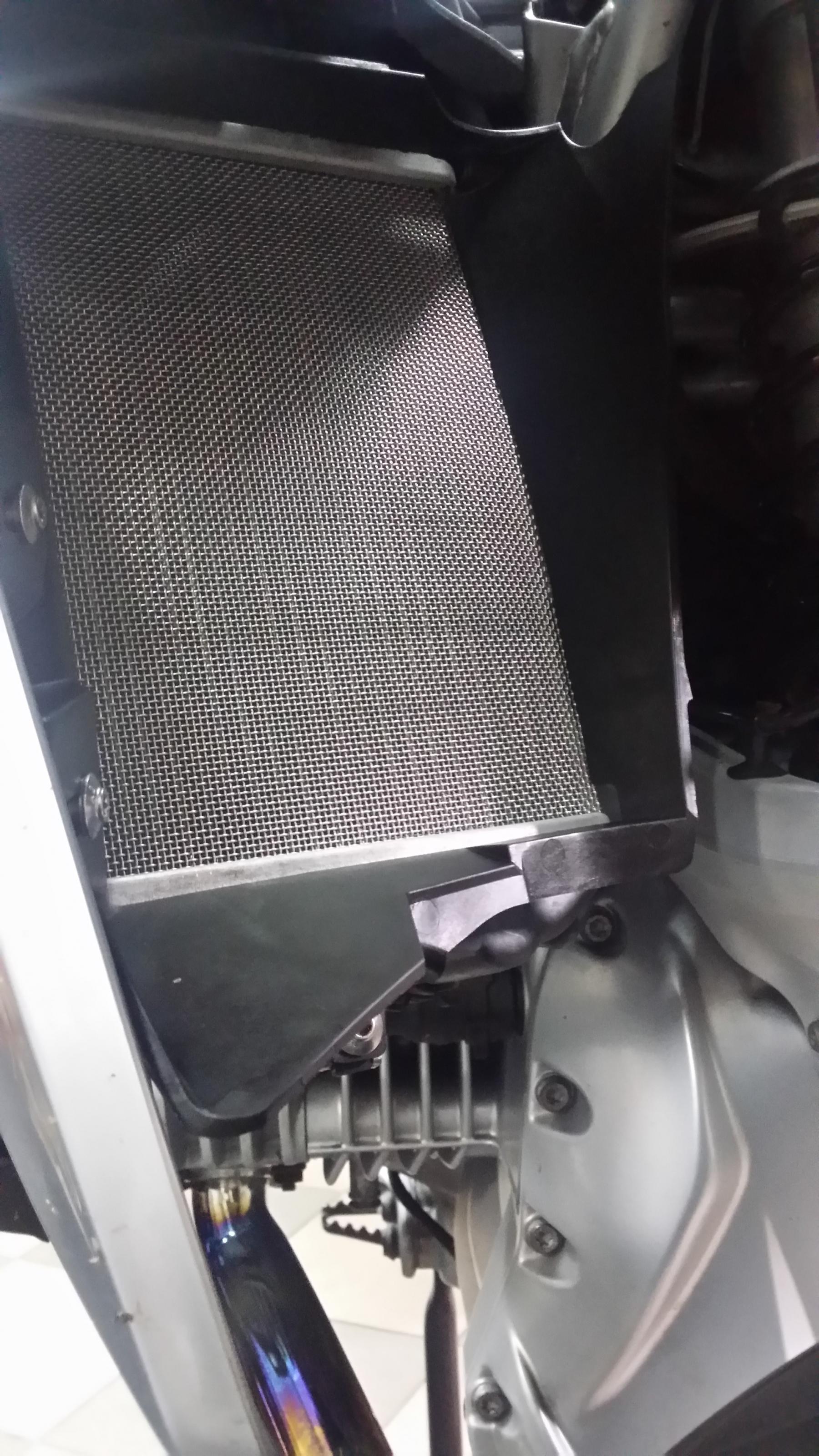

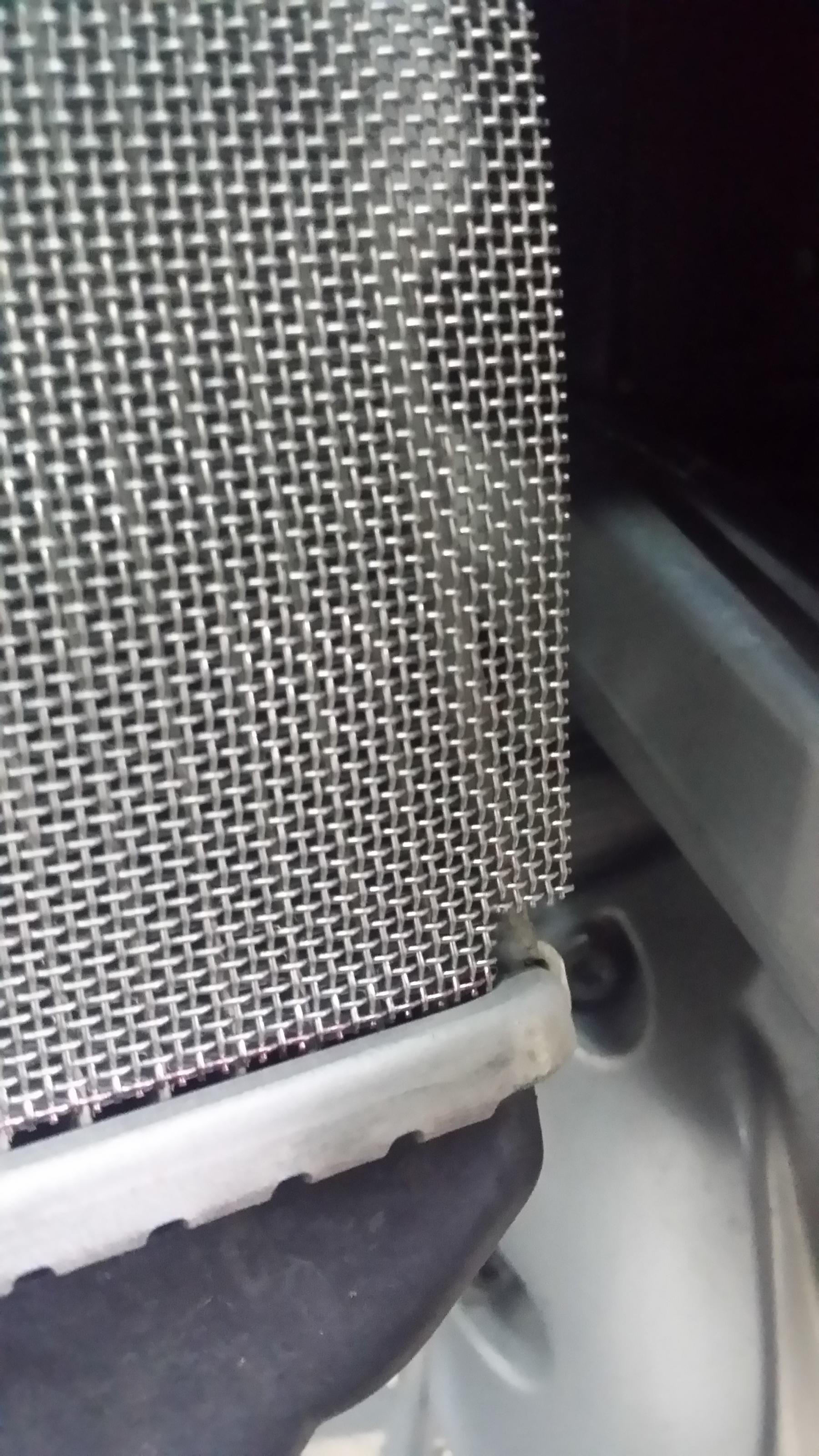

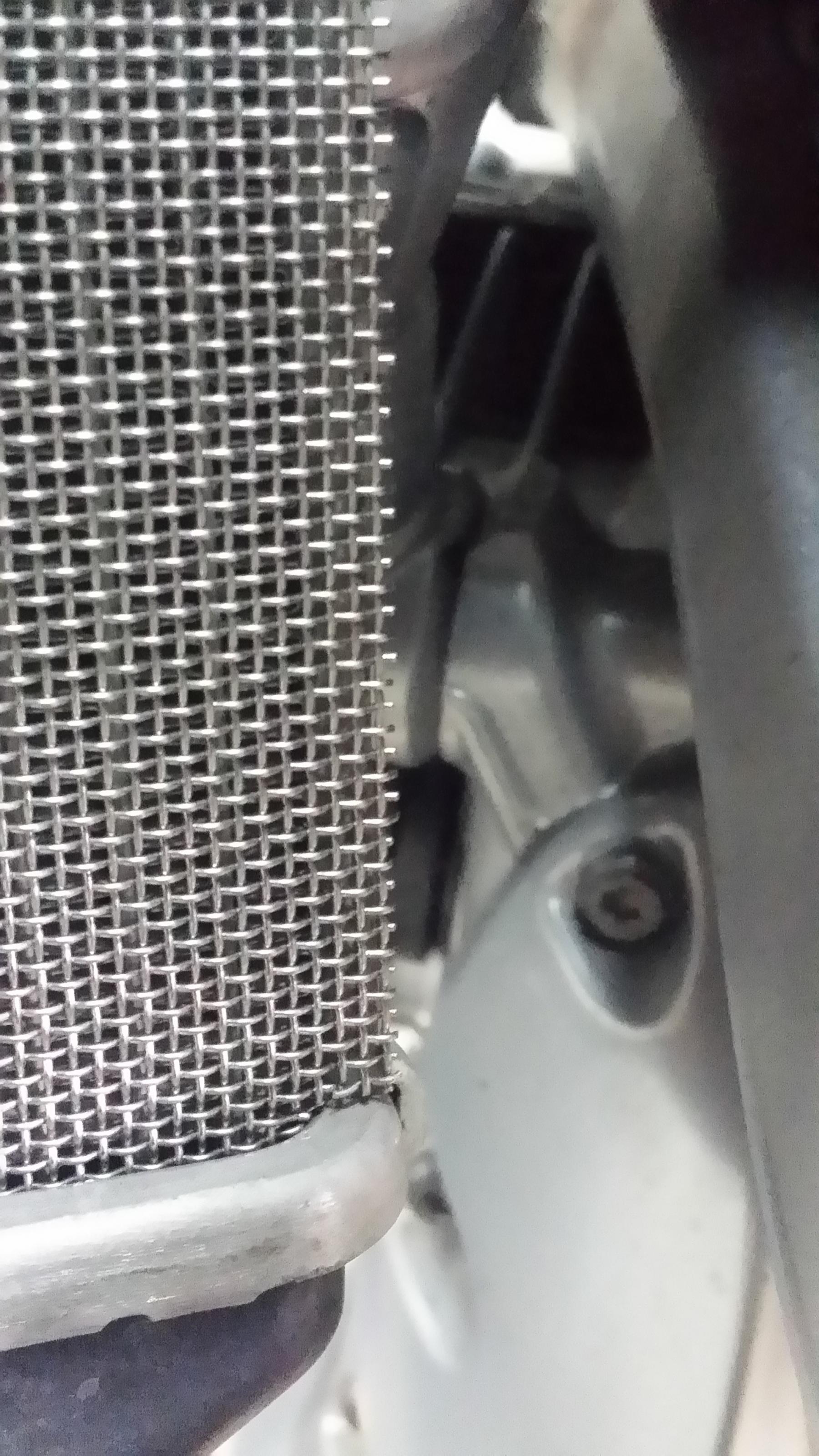

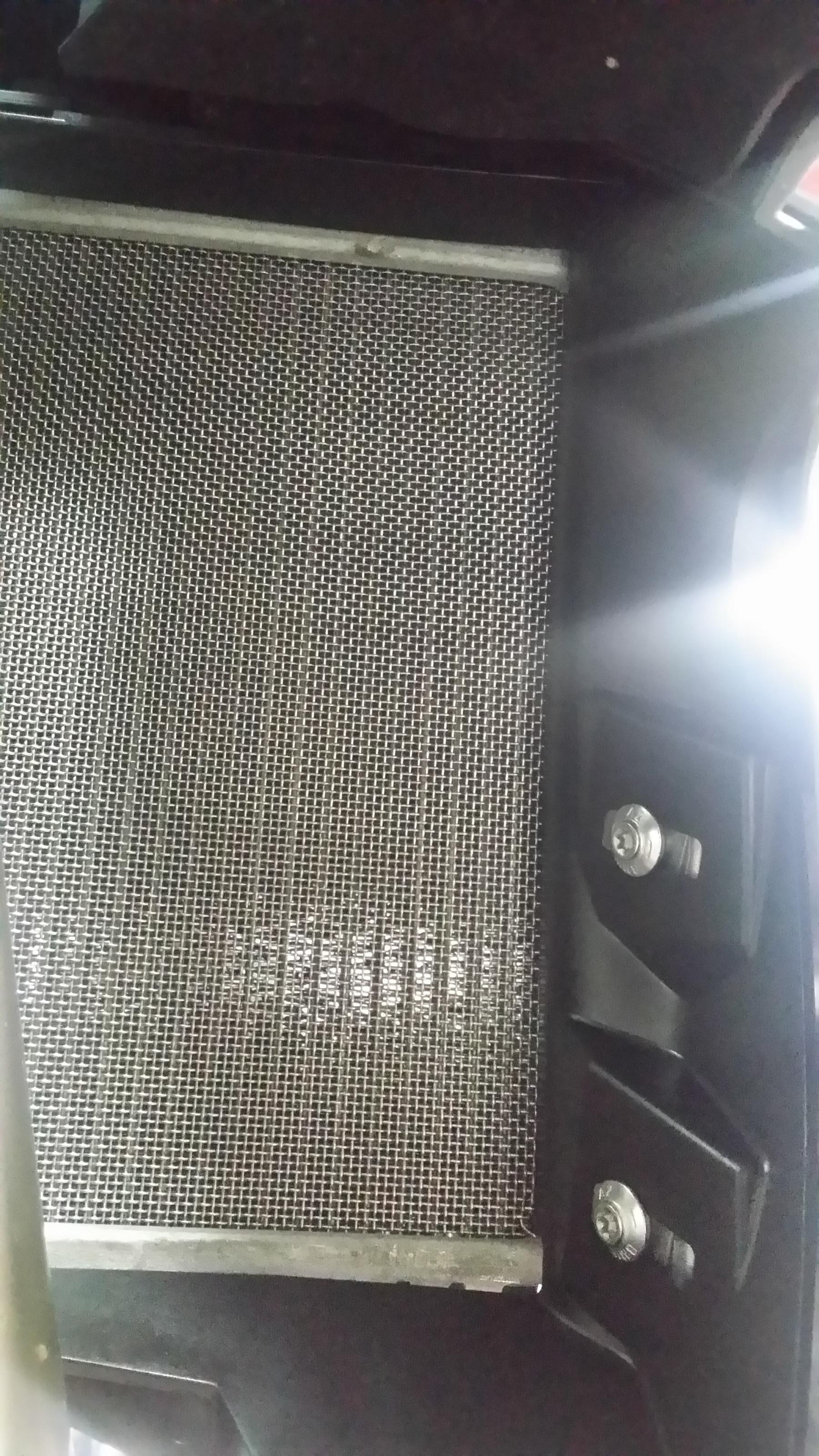

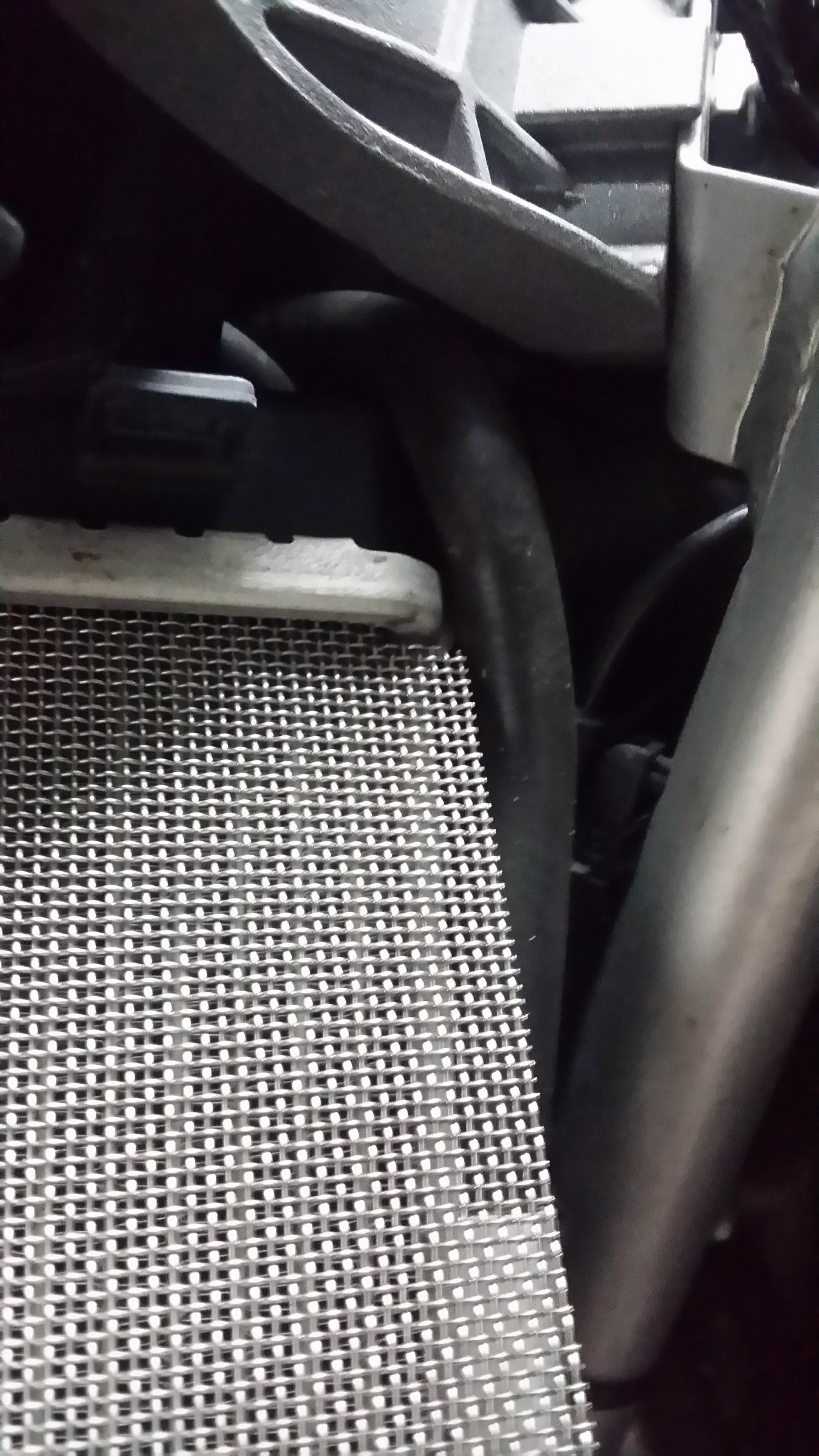

  • nun die Gitter lt. den Fotos montieren und Kunststoffrahmen wieder montieren FERTIG!
Hab noch keine Ahnung obs scheppert und/oder schlechter kühlt, werde nach mehreren Probefahrten berichten......
Meine durchschnittliche Motortemperatur der letzten 5 Touren (ca. 1000km Stadt/Land/kurz Autobahn) liegt laut Navigator 5 bei rund 85 Grad.
Mal sehen?!
LG
Erik

Meine fertigen Gitter sind ringsum in einer Kautschukschicht eingetaucht, so dass diese am Rahmen und Kühler nicht scheuern und ca. 5mm Abstand von den Lamellen haben.
Kann man aber auch schnell selber herstellen, in dem man mit einer Klebepistole die spitzen Enden, wenn sie gebördelt sind, umschließt.
Ober aber mit Silikon einfassen geht auch. Vorteil hierbei ist, dass das Gitter weit genug weg ist vom Kühler und somit die Fangwirkung durch die Maschenweite verstärkt wird.
Viel Spass beim basteln...

Hier die ersten Erfahrungen mit dem Gitter.
Das Gitter scheppert wenn überhaupt einmal kurz bei 3000 u/min
Bis jetzt bei einer max. Aussentemperatur von 22 Grad ist keinerlei Anstieg der Motortemperatur zu erkennen.
Nichteinmal die kleinsten Insekten schaffen es bis zum Kühler durchzudringen und ist somit auch der perfekte Steinschlagschutz
Die Reinigung geht super und schnell mit einer kleinen Messingbürste aus dem großen Bürstenset von Louis.
(Da ist übrigens auch eine Art Flaschenbürste dabei die sich perfekt zur Reinigung der Speichenfelgen eignet.)
Melde mich wieder wenns endlich richtig warm wird, mit einem weiteren Ergebniss zur Motortemperatur
Grüße Erik
