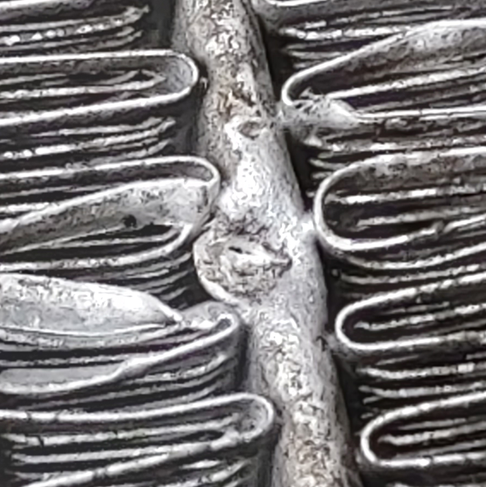

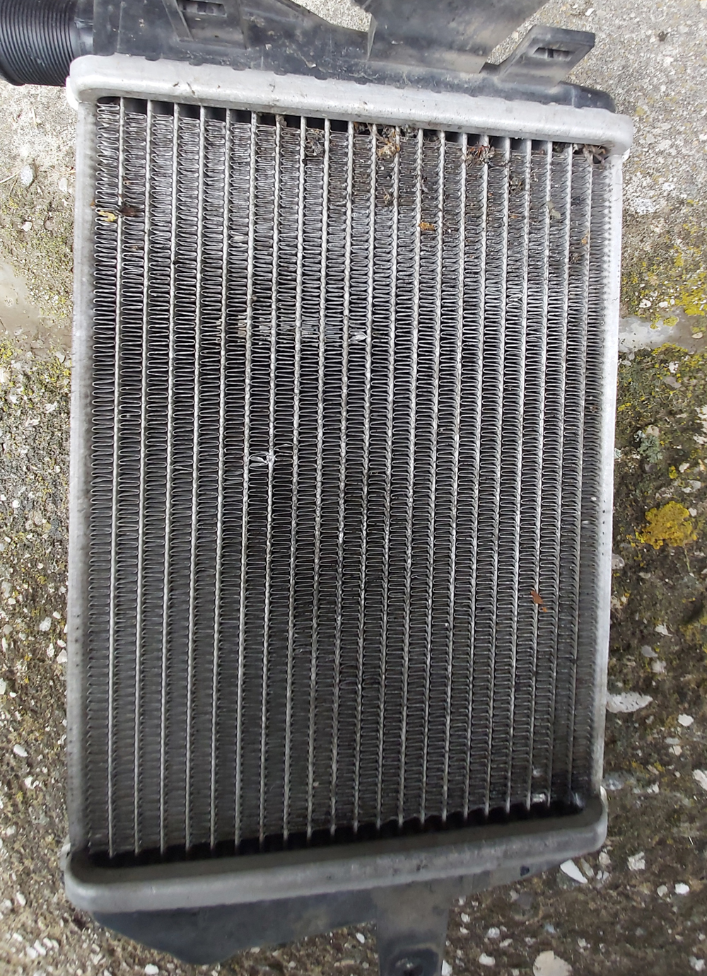

Hallo Gemeinde, hier ein Beispiel von "ein kleines Steinchen an der richtigen Stelle" genügt um einen ungeschützen Kühler zu schrotten.
Neupreis ohne Montage 271.- excl. Versand bei Leebmann
Der Fahrer hat den Schaden durch abrutzschen des linken Fußen von der Raste bemerkt da sie das Kühlwasser/Frostschutzgemisch fein über den Stiefel verteilt hatte.
Er konnte aber ohne starkem Anstieg der Motortemperatur die Tour (ca. 20km) beenden.
