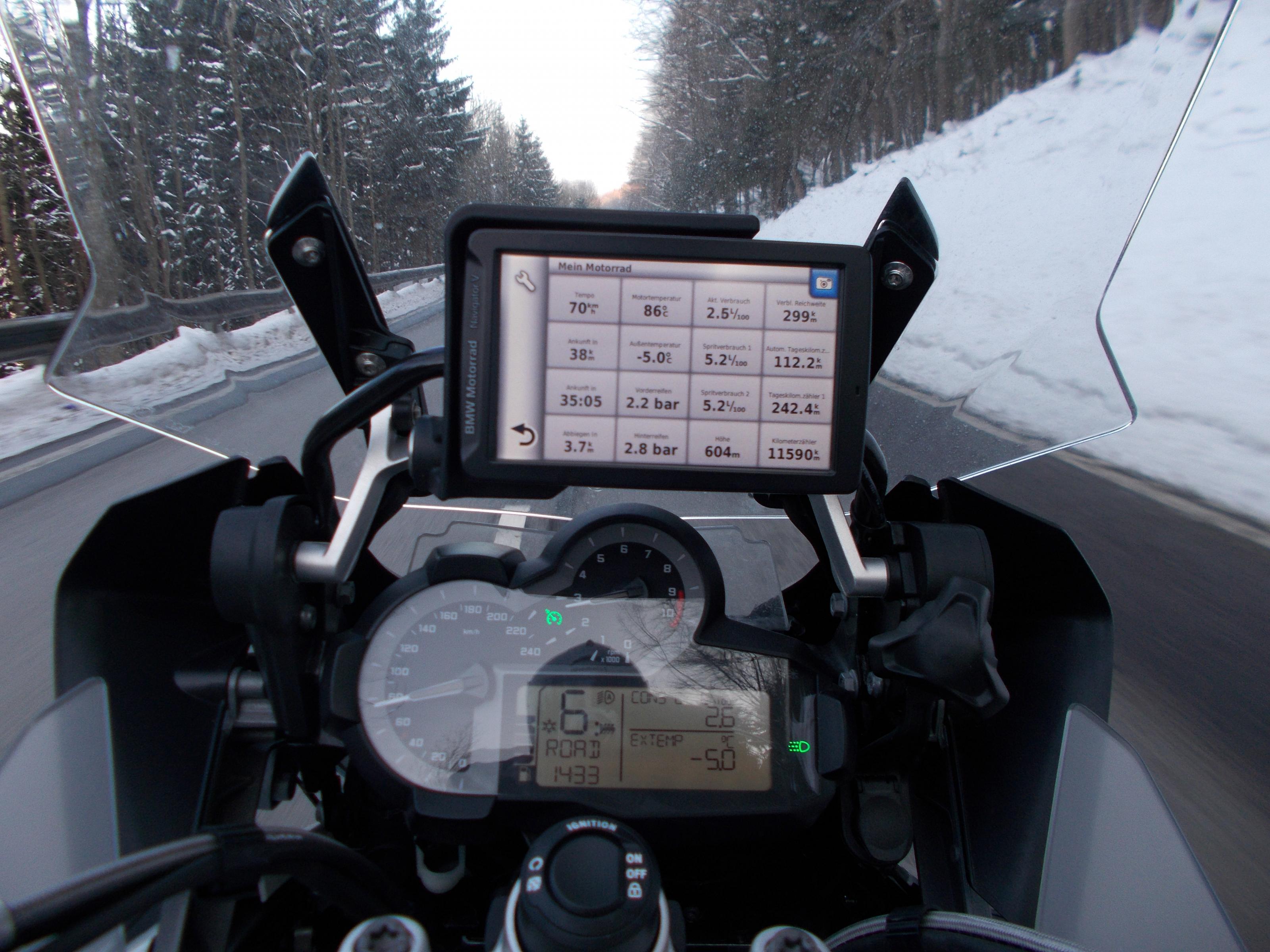

..., wenn die Frostschutzwirkung unter -15 Grad zurückgegangen ist.....
Mal eine naive Frage dazu (bitte nicht gleich kreuzigen): Wer von Euch fährt denn bei diesen Temperaturen noch, dass man das braucht...? :cold::cold::cold:

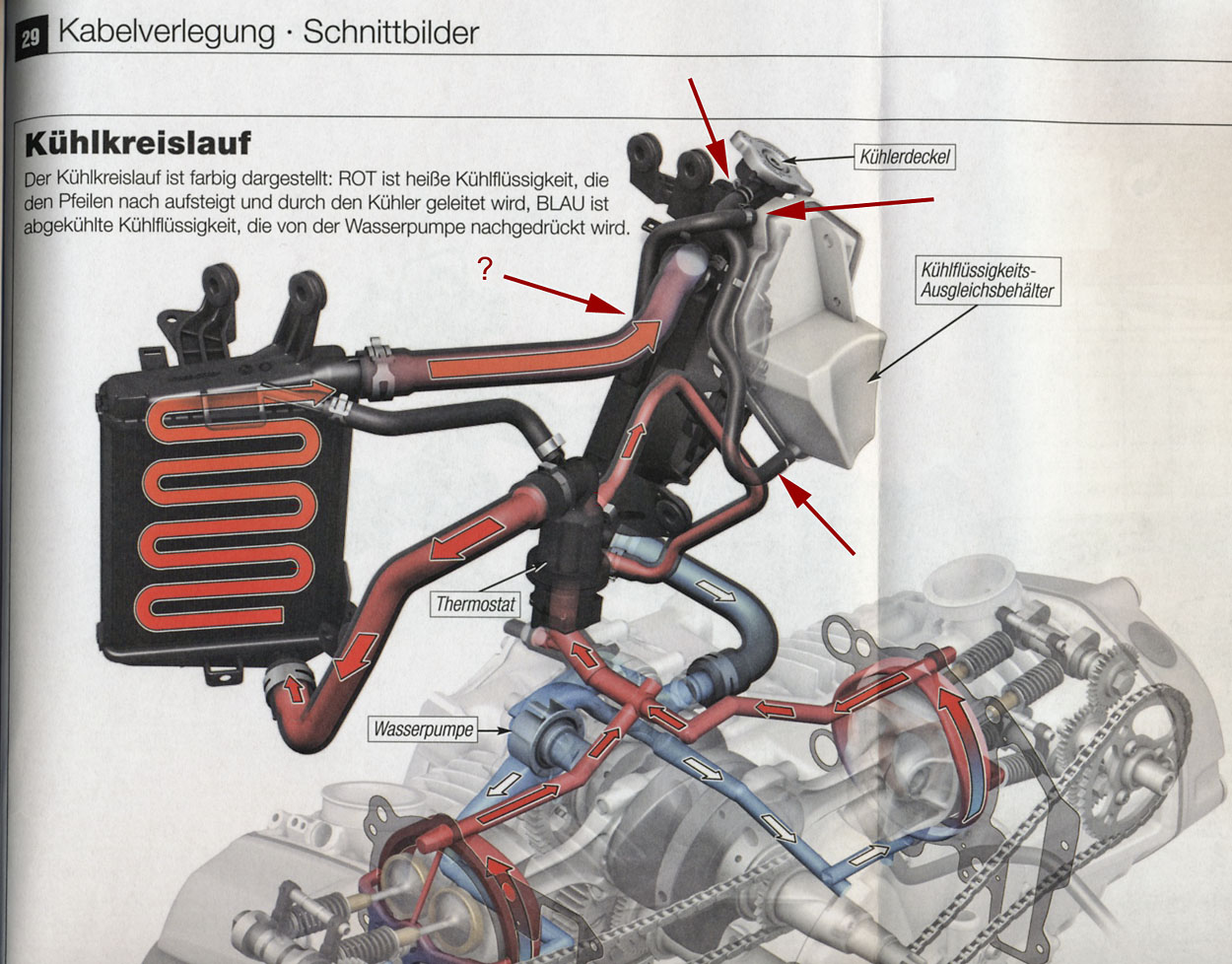

Update
habe das Kühlmittel an den Ablaufstoppen links und rechts unterhalb am Zylinderkopf geöffnet und 0,8 Ltr zusammen mit dem Ausgleichbehälter abgelassen.
Danach wieder in Kühler und Ausgleichsbehälter gleich Menge eingefüllt.
Passt!! Kein Spezialwerkzeug nötig!
Sollte noch ne kleine Luftblase drin gewesen sein so ist die nach Warmlauf in dem Ausgleichbehälter verschwunden.

sogar ohne Hilfe von Werks BMW und Forum hat das geklappt.. nicht mal eine Rep CD ist nötig..
Wasser läuft den Berg runter. Luft geht nach oben..
