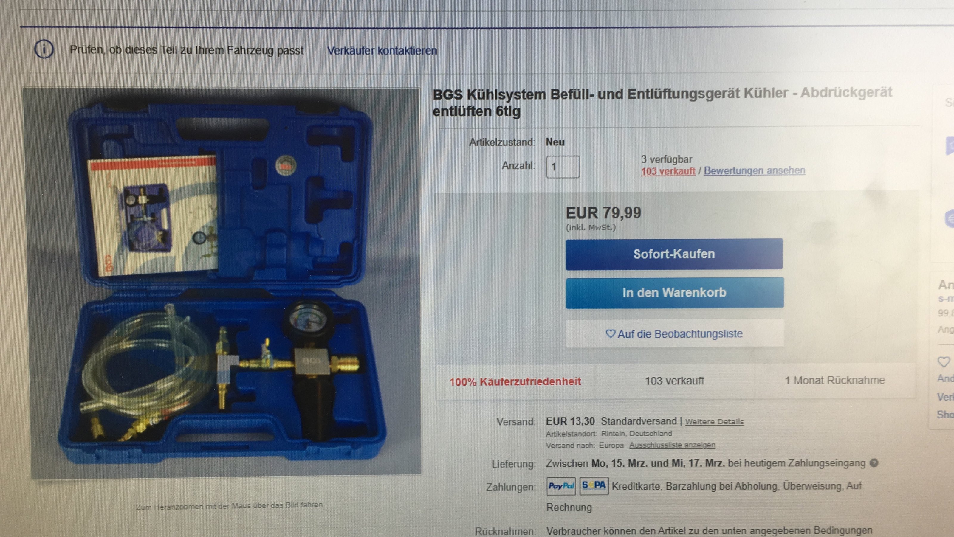

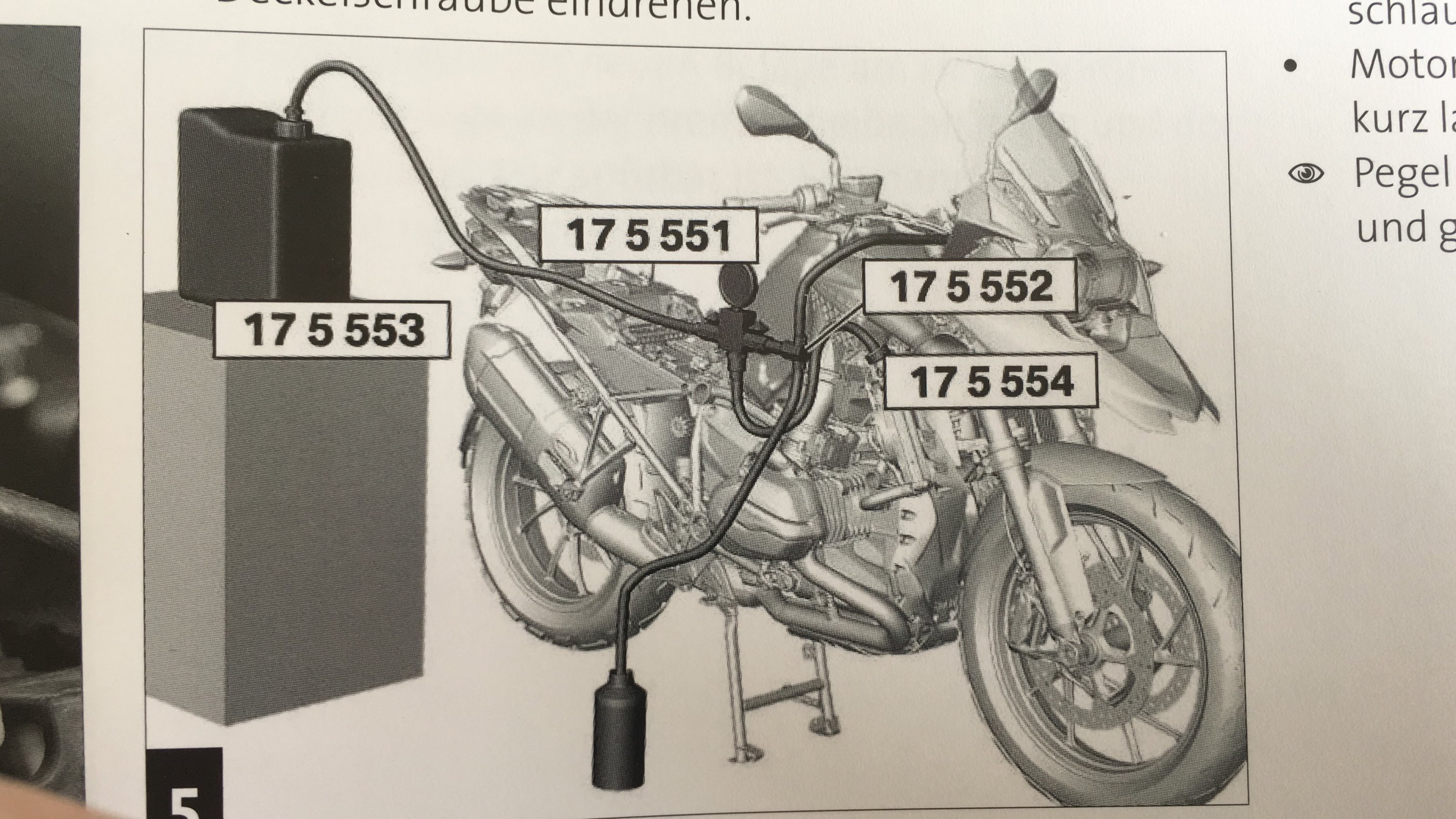

gemacht ja, Photos nein.
Ich glaube, der Grund für die Notwendigkeit der Unterdruck-Befüllung liegt in den teils waagerecht verlaufenden Kühlkanälen. Ohne Unterdruck würden diese sich nicht komplett füllen (lassen).

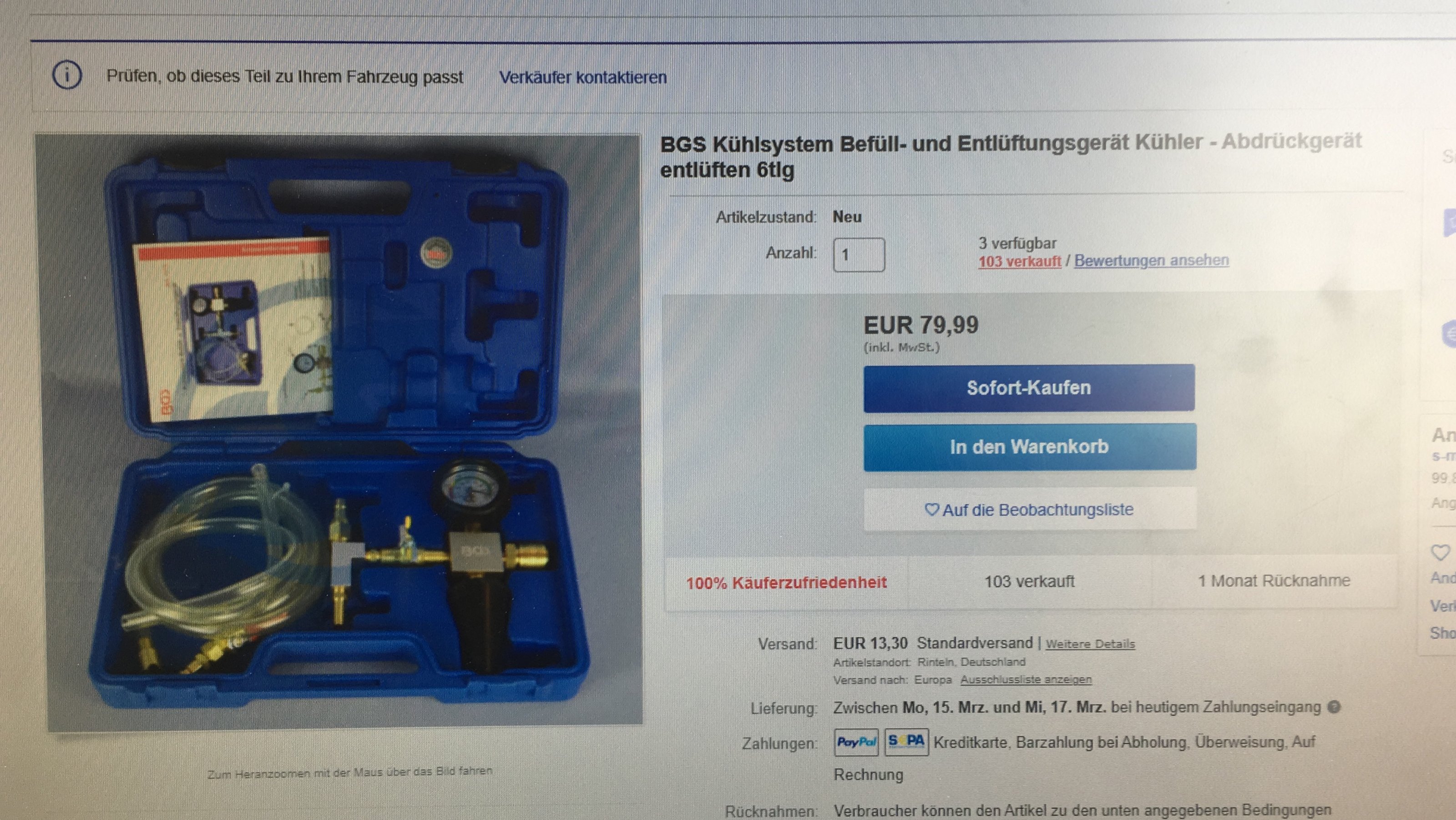

Hi, was für technik hast du benutzt und wo werden bitte die Schläuche angeschlossen?
