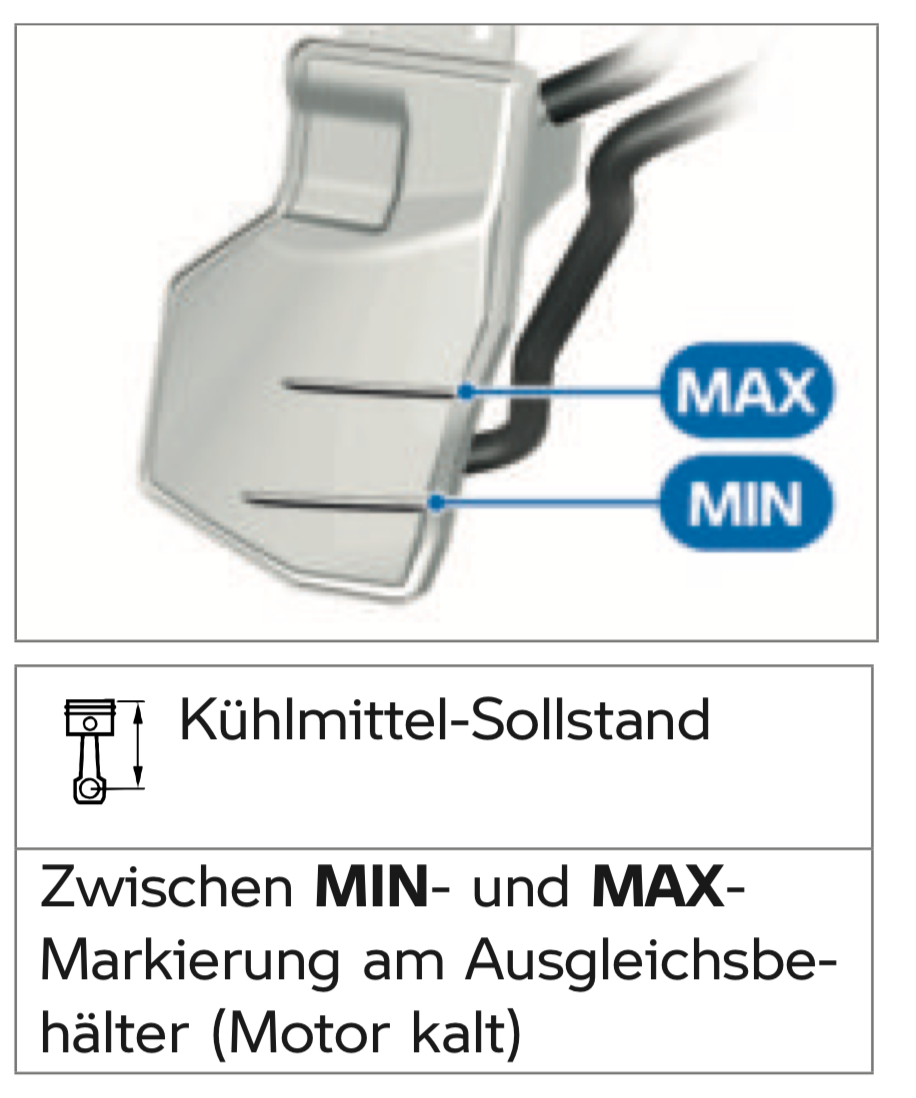

Das Buch sagt:
(D.h. Die Temperaturunterschiede sollten -wenn kalt keine Rolle spielen. War ja beides mal in der Garage gemessen (kalter Motor)

Es is nur der ausgleichsbehälter.... dieser wird bei Ausdehnung von Flüssigkeit über 1.5bar etwas vom Kühlwasser abbekommen und wenn sich die Flüssigkeit zusammen tut (kalt wird) gehts runter.
Solang was drinnen is, is alles gut.
