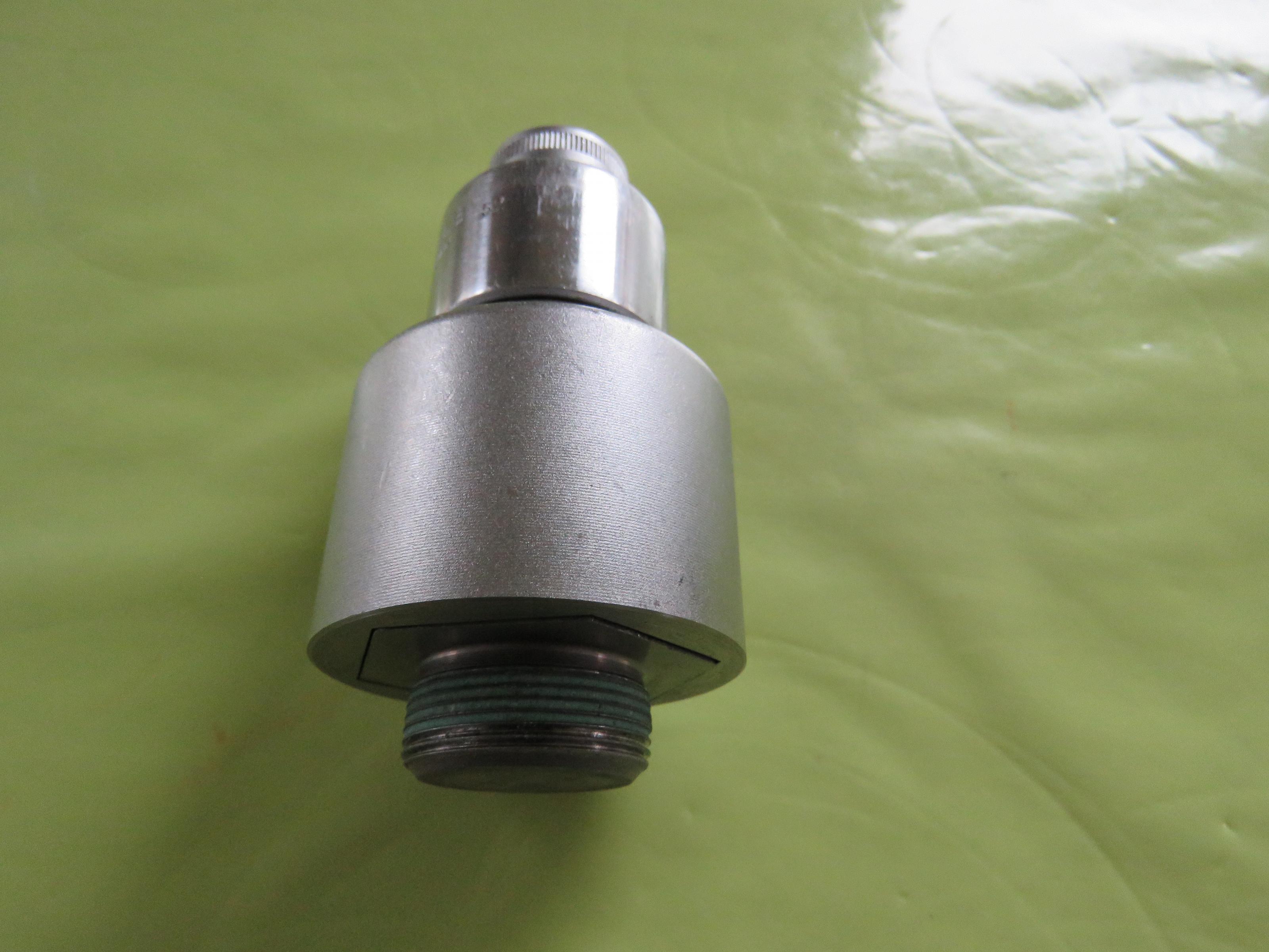

An der 46er Nuss wurde ein 6-Kant mit der Schlüsselweite von 32 gefräst,auf der 46er Seite wurde die Anfasung weg gefräst, so kann die ganze Höhe
des Kugelgelenkes (Schlüsselweite)gepackt werden.
Hallo
das mit der Fase abschleifen ist klar, aber wozu der Sechskant,
oder ist das um 1/2 Zoll Knebel benutzen zu können ?
Larsi
Larsi
10.07.2007
32.860
... aber wozu der Sechskant,
Richtig, so kann man mit einem 32er Schlüssel oder Nuss die umgebaute Nuss bedienen.
Ansonsten bräuchte man noch einen 3/4" Knebel.
Bis 32mm gibts ja in vielen Werkzeugsätzen, egal ob Ratsche oder Ringschlüssel.

hallihallo,
ich denke, den aufgesetzten 6-kant brauchts wegen der zu geringen höhe der nuß.
der original knebel, egal welcher größe, paßt nimmer drauf, weil die schraube des gelenks zu hoch baut.
grüße vom elfer-schwob

hallihallo,
Genau so ist es, der Gewindebolzen ragt fast ganz in den 3/4 " Vierkant rein,
darum der gefräste 32er Anschluss.
