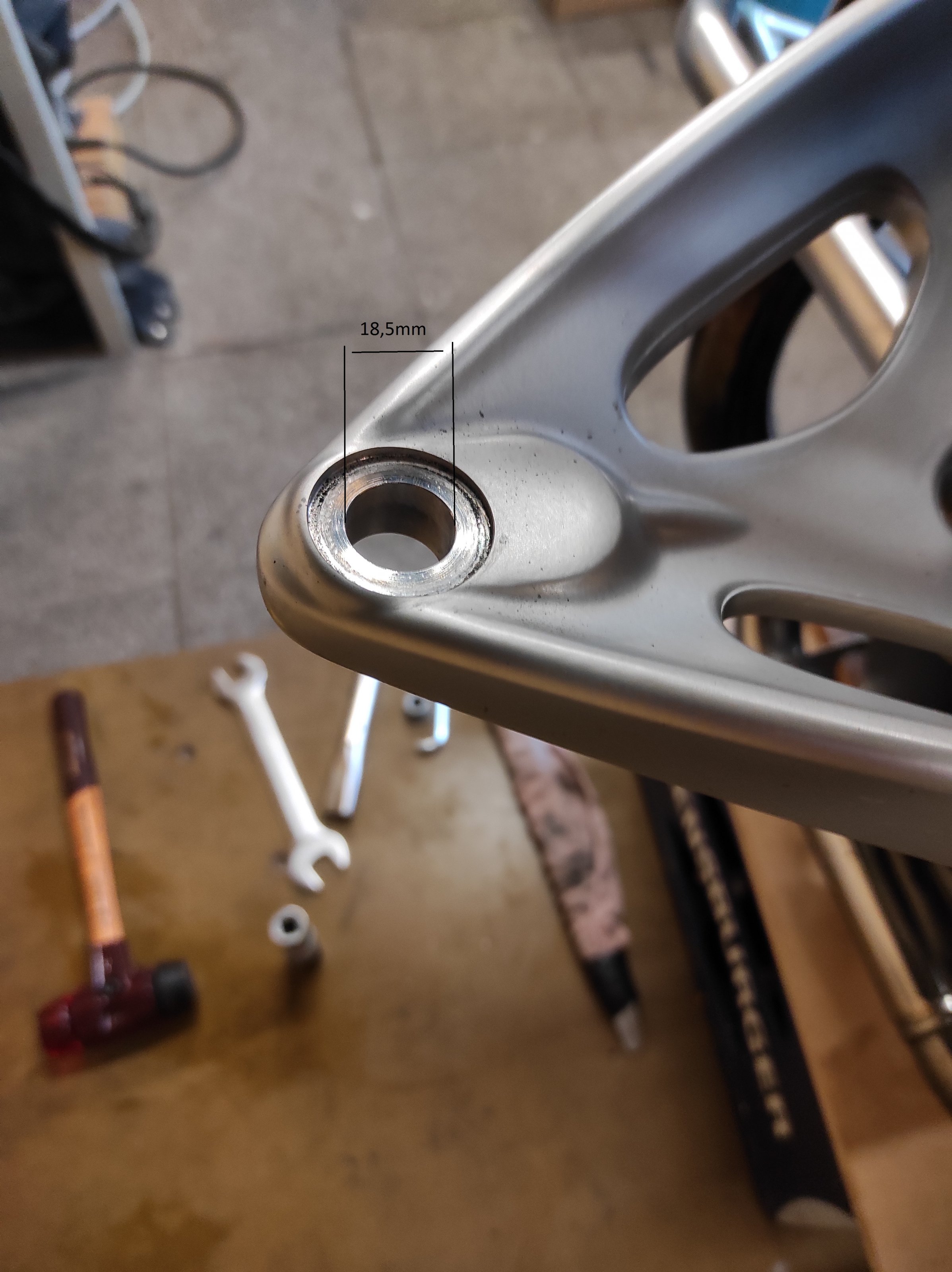

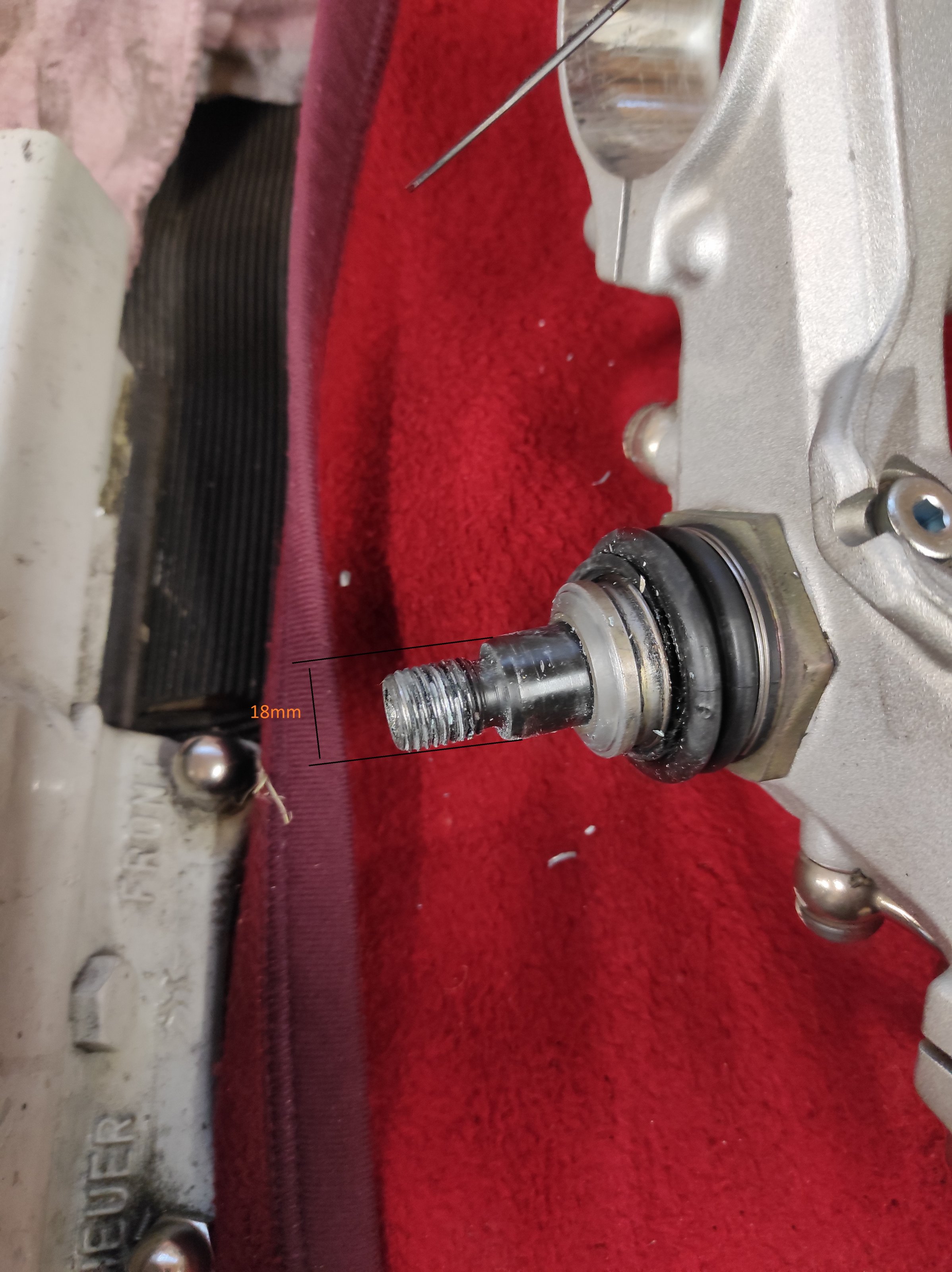

Habe heute die untere Gabelbrücke ausgebaut um das Kugelgelenk zu tauschen .Dabei ist mir aufgefallen das die Bohrung für die Verbindung vom Längslenker zum Kugelgelenk ein sehr großes Maß hat (18,5mm) . Der Zapfen des Kugelgelenkes hat ein Maß von 18 mm , so ist ein Spiel von 0,5mm vorhanden .(Was ich persönlich ein bischen viel finde)
Hat da jemand erfahrungen mit ? Habe das gefühl das die Bohrung ausgeschlagen ist .
Vielen Dank schon mal für eure Hilfe und schöne Grüße

normal, ausserdem wird es stark zugeschraubt , da bewegt sich nichts

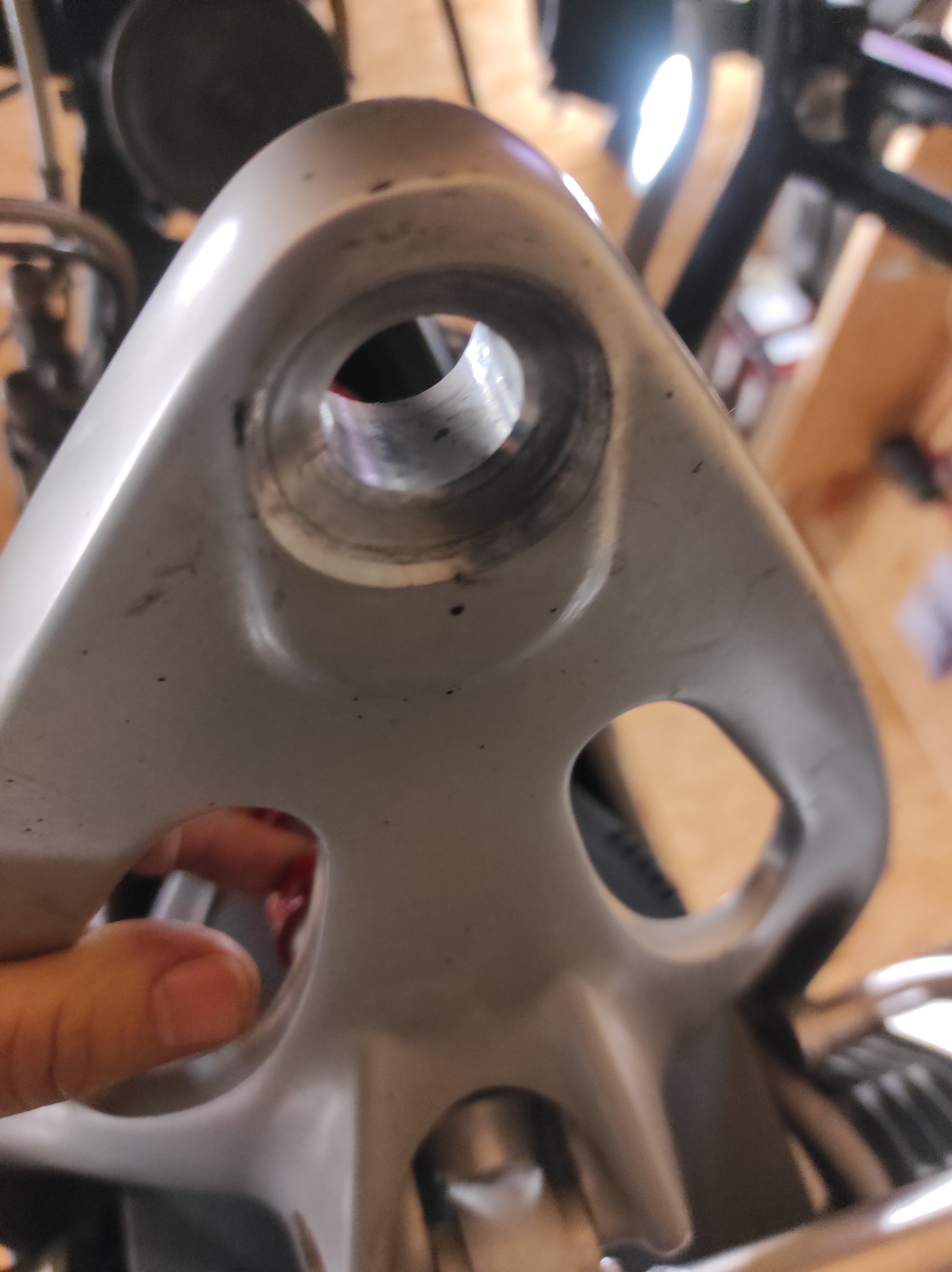

Kannst Du bitte mal am Telelever von unten gucken, ob die Aufnahme konisch, also kegelförmig, zuläuft. Ich habe das Gelenk vor ein paar Tagen auch getauscht, und meine mich an sowas erinnern zu können. Bin mir aber nicht sicher.

Ja ist konisch ,das stimmt hab ich gar nicht drauf geachtet. Dann ist ja so in Ordnung
,zentriert ja dann darüber 🙂

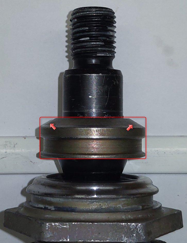

Der Zapfen auf dem ersten Bild sieht aber nicht konisch aus.
Zudem müsste die Bohrung dann oben kleiner oder gleich dem Zapfendurchmesser am Gewinde sein.
In meiner Erinnerung haben die 1100/1150GS einen Konus und die 12er eine zylindrische Passung.

Edith sagt, die Bildersuche bei Google wirft nur Gelenke mit zylindrischer Passung raus, auch bei der 1100/1150GS

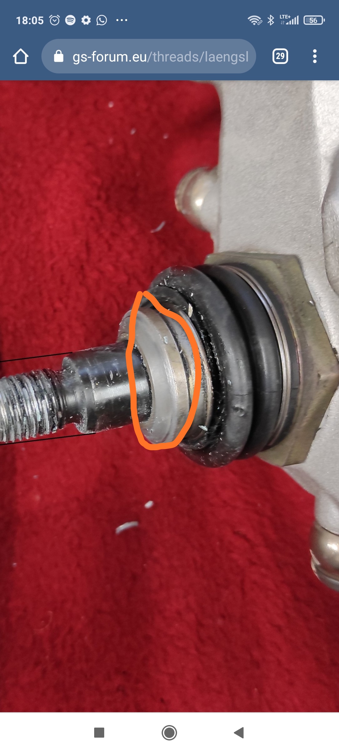

Der Ansatz unter dem Zapfen ist konisch und der gibt dann die Richtung vor zum Längslenker .
