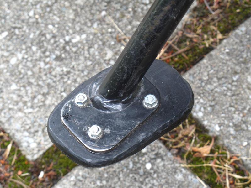

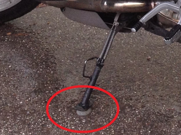

Unter dem Seitenständer meiner GS ist eine etwa 2-3 cm dicke Kunststoffplatte montiert (siehe Foto). Da diese nicht sehr schick aussieht, gehe ich fast ein bisschen davon aus, dass diese nicht unbedingt sehr original ist.
Der Effekt dieser Platte ist, dass mein Engelchen auf ebenen Untergrund ziemlich aufrecht steht. Ist der Untergrund nicht zumindest annähernd eben, brauche ich gar nicht daran zu denken, sie abzustellen.
Meine Frage nun: Was könnte sich mein Vorgänger dabei gedacht haben, diese Platte zu montieren (oder ist sie wider erwarten doch original, wenn ja, welchen Zweck soll sie erfüllen)?
Da ich mein Engelchen noch ganz frisch in meinem Besitz ist, will ich ihr keinesfalls weh tun, deshalb werfe ich mal diese Frage in den Raum, bevor ich das Teil abmache.

Das ist auf gar keinen Fall original. Das hat der Vorbesitzer genau aus dem Grund gemacht den du schon beschrieben hast,die Q steht auf dem Seitenständer aufrechter
und ist damit nach dem Aufsteigen leichter vom Ständer zu wuchten. Kannste also ohne schlechtes Gewissen abmachen wenn es dich stört.:cool:

Wenn Du sie im Gebirge "richtig herum" hinstellst passt das mit dem kurzen Seitenständer. Ebenso bei den Küsdies wenn sie am Deich parken. Ansonsten passiert es, dass Du ein beladenes Mopped hinstellst (halbvolle Koffen genügen) und es sich schlafen legt. Nachdem der Seitenstäder ohnehin recht wackelig ist, steht meine meist auf dem Hauptständer. Auch in Südtirol.

Wenn Du an Stelle des weißen Kunststoffes, eine umlaufend 1cm größere Platte, als der Metallfuß
mit den vorhandenen Schrauben befestigst, steht sie auf dem Seitenständer auch sicherer.
Ich habe ein altes 10mm dickes Kunstoff Schneidebrett genommen, was zufällig auch noch schwarz war.
Allzeit gute Fahrt, mit optimaler Abstellmöglichkeit !!!

Vielen (auch mir) stand die 1100 und 1150 viel zu schräg. Das hat - vor allem bei Gepäcktouren - dann UNS schlaflose Nächte bereitet. Da waren und sind wir froh um solche Lösungen gewesen, um den Töff praktikabler zu machen. GRADE in bergigen Regionen odr bei unebenen Parkflächen...
Ist dein Federbein hinten noch fit? auch eine eingesunkene Federung kann den Winkel verändern...
Aber eben: Wenns dich stört, machs einfach weg. Original ists nicht.

Wenn du es sicherer und optisch ansprechend willst gibt von Touratech ne schöne Metallplatte zum Dranschrauben.
Hat sich hier bei mir in den Alpen sehr bewährt gerade wenn es nicht asphaltiert ist. An den Schrägen steht sie auch viel besser
mußt sie halt richtig rum Parken. Bei wirklich viel Gepäck gibts für mich bei längerem Parken trotzdem nur den Hauptständer.
